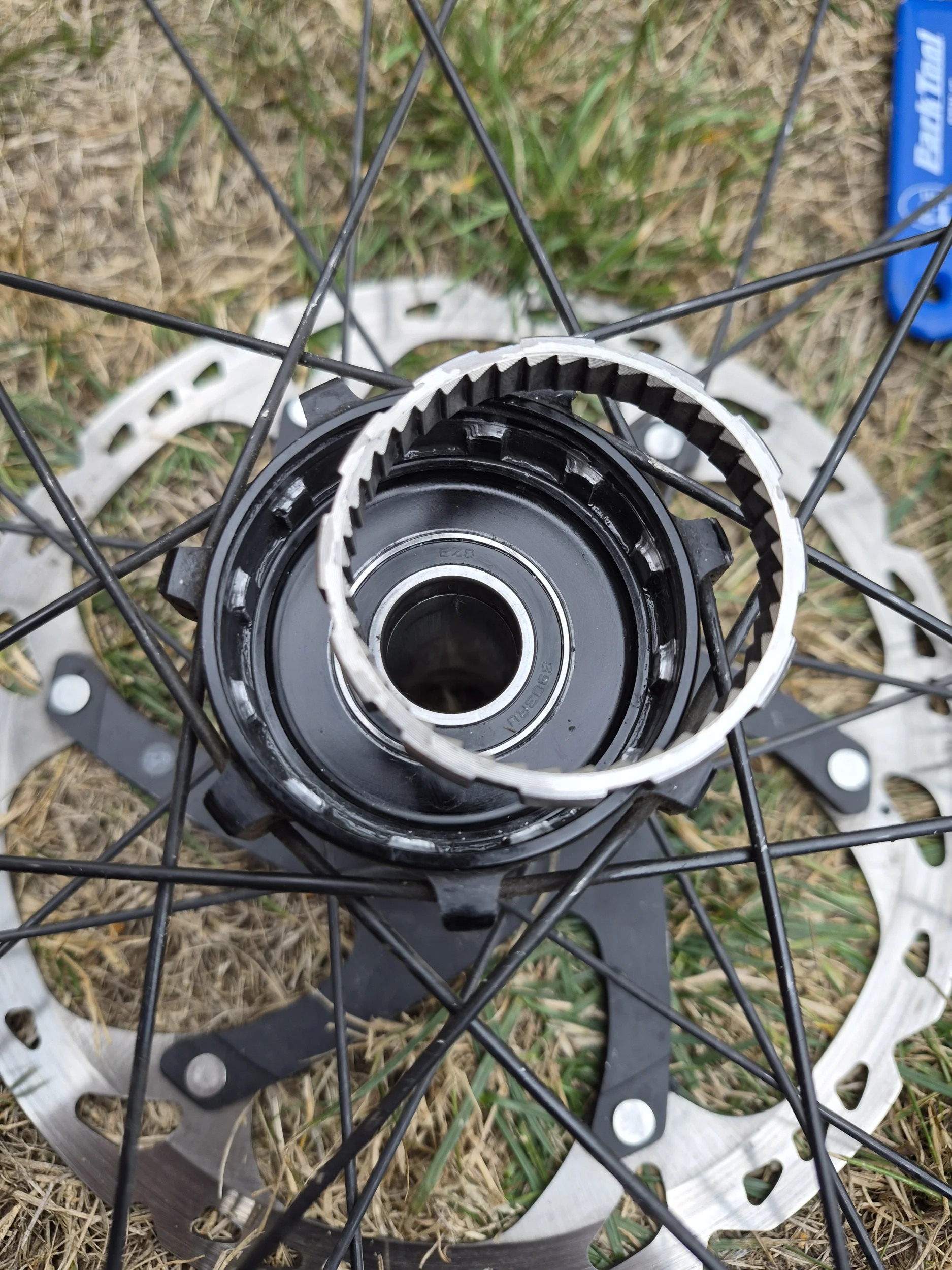

Horizon V1. Verkar odokumenterat och vad jag kan se helt annat än v2.
Ringen har ploppat ut och gjort lite köttfärs. Den har varit pressad i bara?

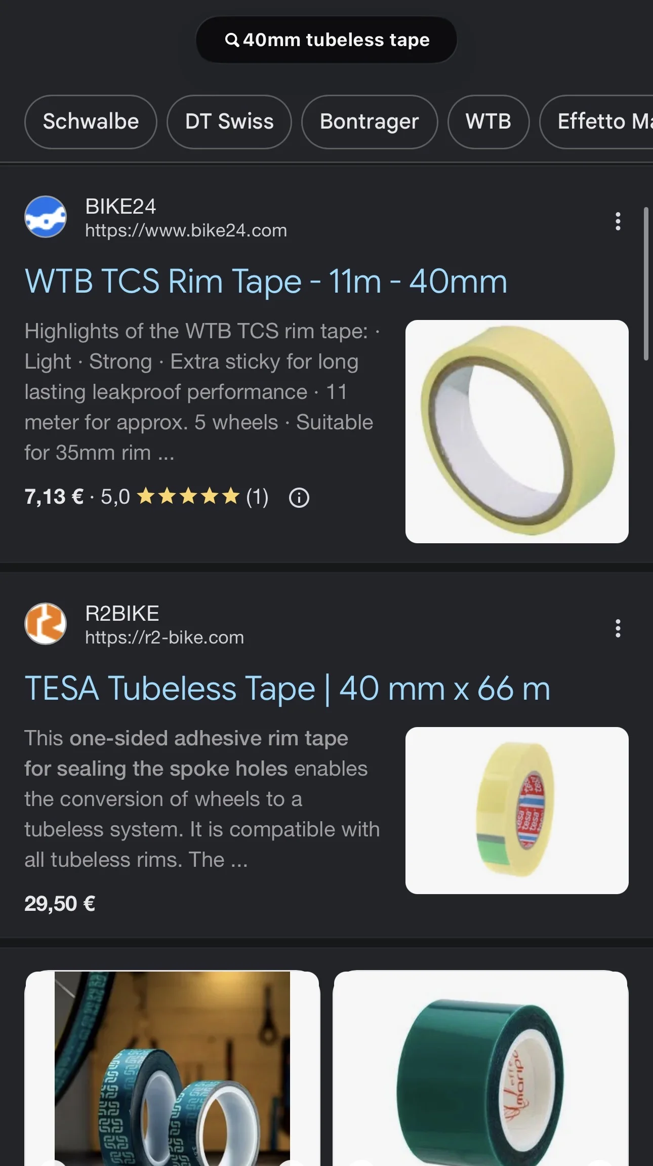

Har konstaterat att det nu mera läcker för mycket från mitt slanglösa bakdäck. Dags att byta ventiler och färlgband. Har läst att det ska vara lika, eller något bredare än innermåttet på fälgen, i mit fall är det 40 mm fälg.
Nu till min fråga. Finns et så pass breda band på marknaden? Jag har hittat 35mm som bredast, kommer det fungera?
Bandet som sitter på nu är smalt, gissar på 25-30mm.
Första två sökträffarna på ”40mm tubeless tape”
Smalare tejp kan fungera, det viktiga är att det blir tätt över ekerhålen. Nackdelen är att det blir en tejpkant som kan lossa när man kränger däck. Det går också att dra två varv, ett på varje sida.
Men ja det finns 40 mm tejp som länkats ovan om man letar lite.
