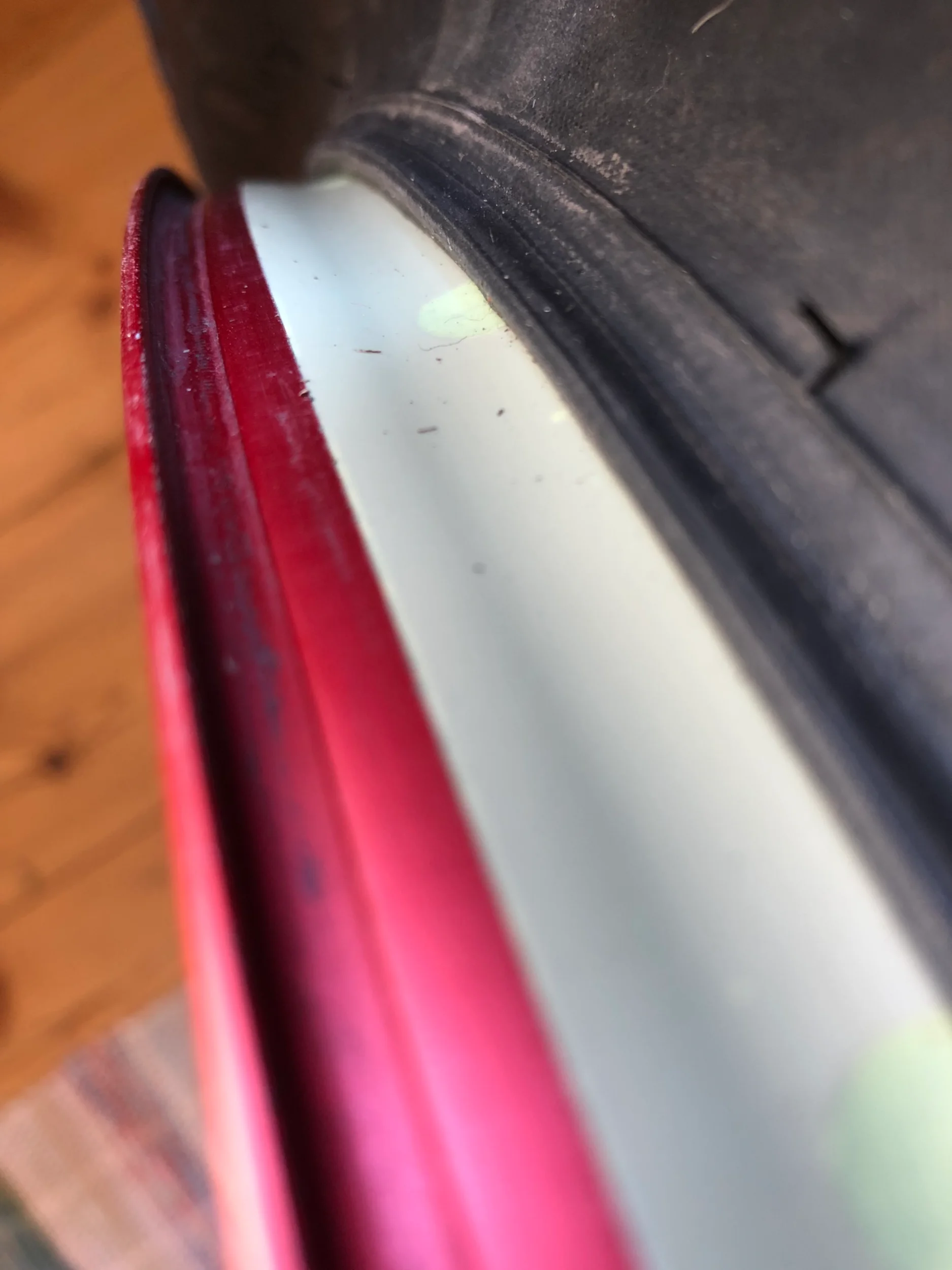

En tillräckligt bred rulle avVilken tejp ska man ha till dt swiss fälgar som är 30mm?
25 (eller smalare) och två varv funkar också, ett längs varje kant. Men knappast optimalt, mest för att jag har tejpen.30mm. Vissa hävdar bredare, men samma bredd som fälgen har alltid funkat bra för mig (drar två varv tejp fö).
tillräckligt bred för att med lämplig marginal täcka ekerhålen. samtidigt bör inte tejpens kant hamna i däcksätet.Hur bred?

På mina 30-fälgar tror jag knappt det där går att göra oavsett tejpbredd. Sätet är inte tillräckligt mycket högre för att tejpen inte ska dras med av däcket.så här ser 25 mm tesatejp ut på en 40i fälg. up and running nu snart tio år senare.
