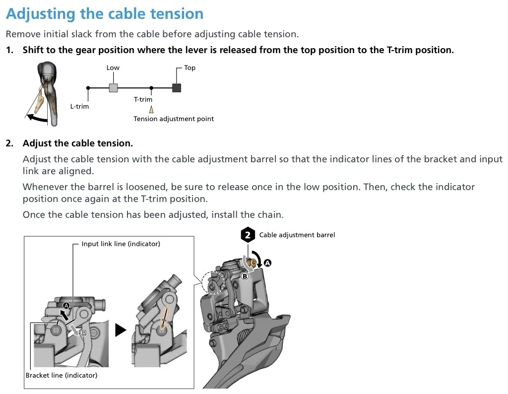

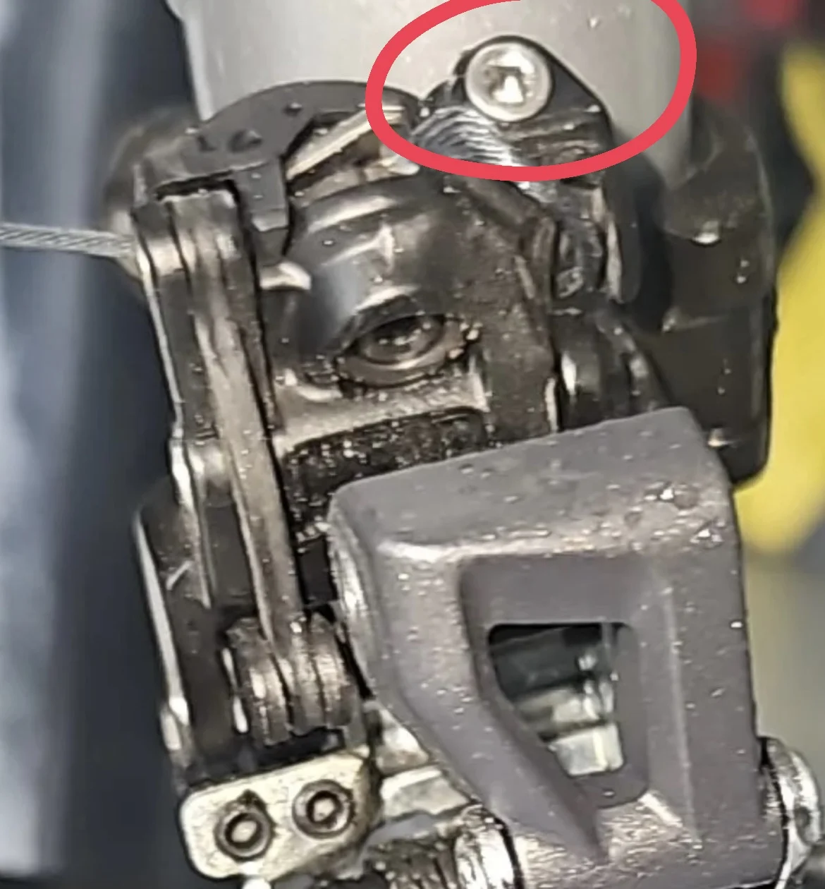

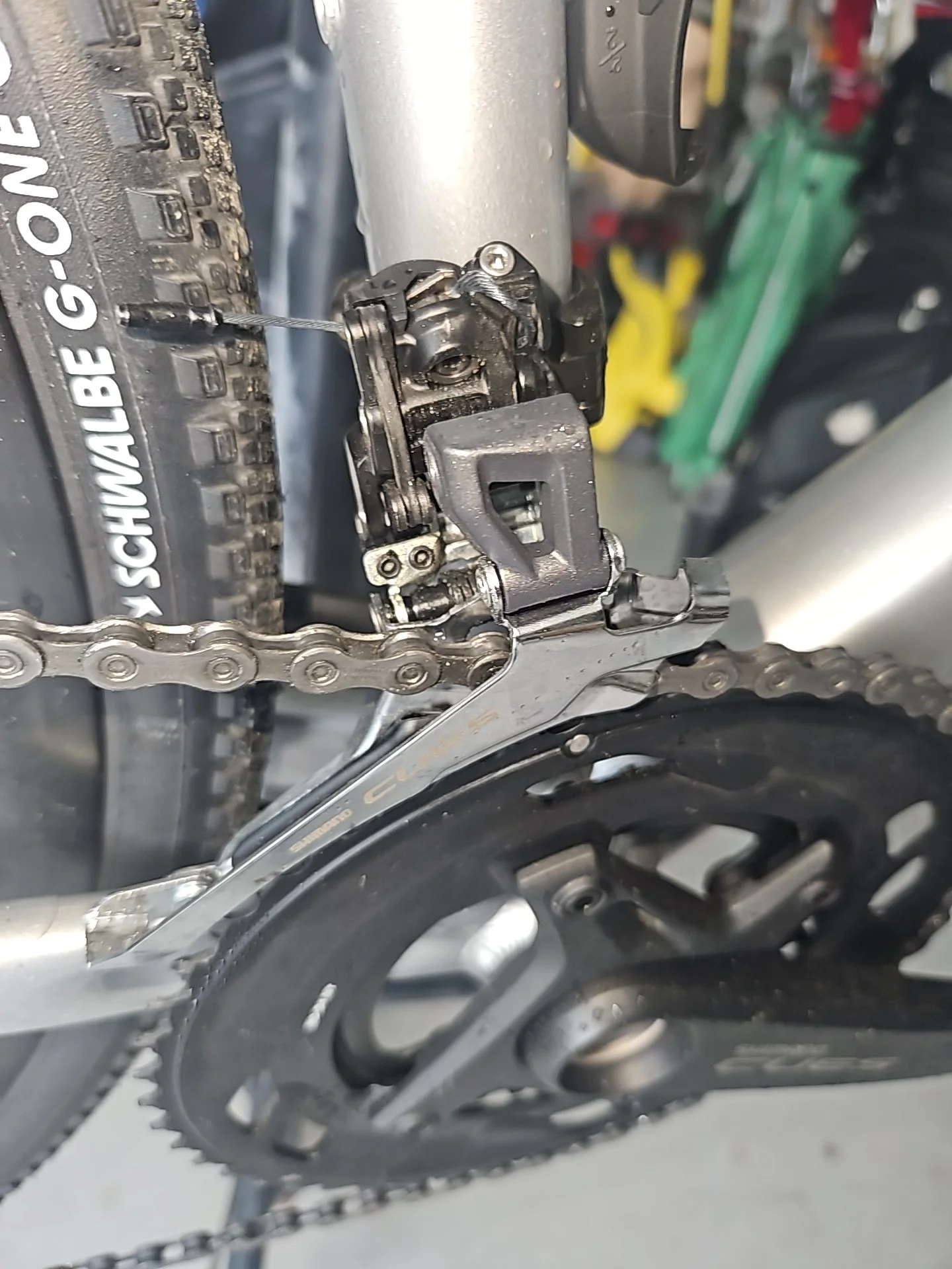

Har köpt min första racer och förstår inte riktigt hur man justerar vajerspänningen på framväxeln.
Cyleln har Shimano Cues 6030 och jag har hittat en L/H skruv och en tredje silvrig skruv som jag tror håller vajern men jag kan inte hitta något annat? Kan det vara någon gömd spännskruv under hoodsen på styret eller hur gör man?

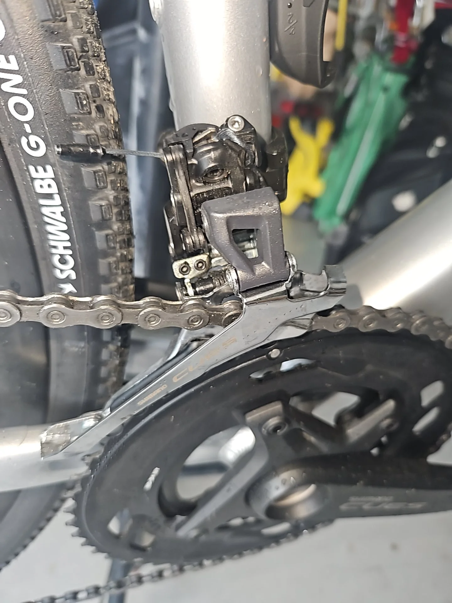

Cyleln har Shimano Cues 6030 och jag har hittat en L/H skruv och en tredje silvrig skruv som jag tror håller vajern men jag kan inte hitta något annat? Kan det vara någon gömd spännskruv under hoodsen på styret eller hur gör man?Visa bilaga 841098
Kan du ta bild bakifrån också?
Ladda bara ner bruksanvisningen och följ stegen. Eller kolla en park tool video på YouTube. Alla shimano framväxlar av den typen justeras på samma sätt
Tyvärr verkar just 6030 skilja sig mycket från resten, tex 6010 som ska vara mer lik 105 osv. Andra får rätta mig om jag har fel men detta verkar vara din ”cable adjustment barrel”?
Förstår dock frågan. Vilken djungel av olika instruktioner där inget riktigt ser likadant ut. Men då är jag ingen mekaniker själv heller..

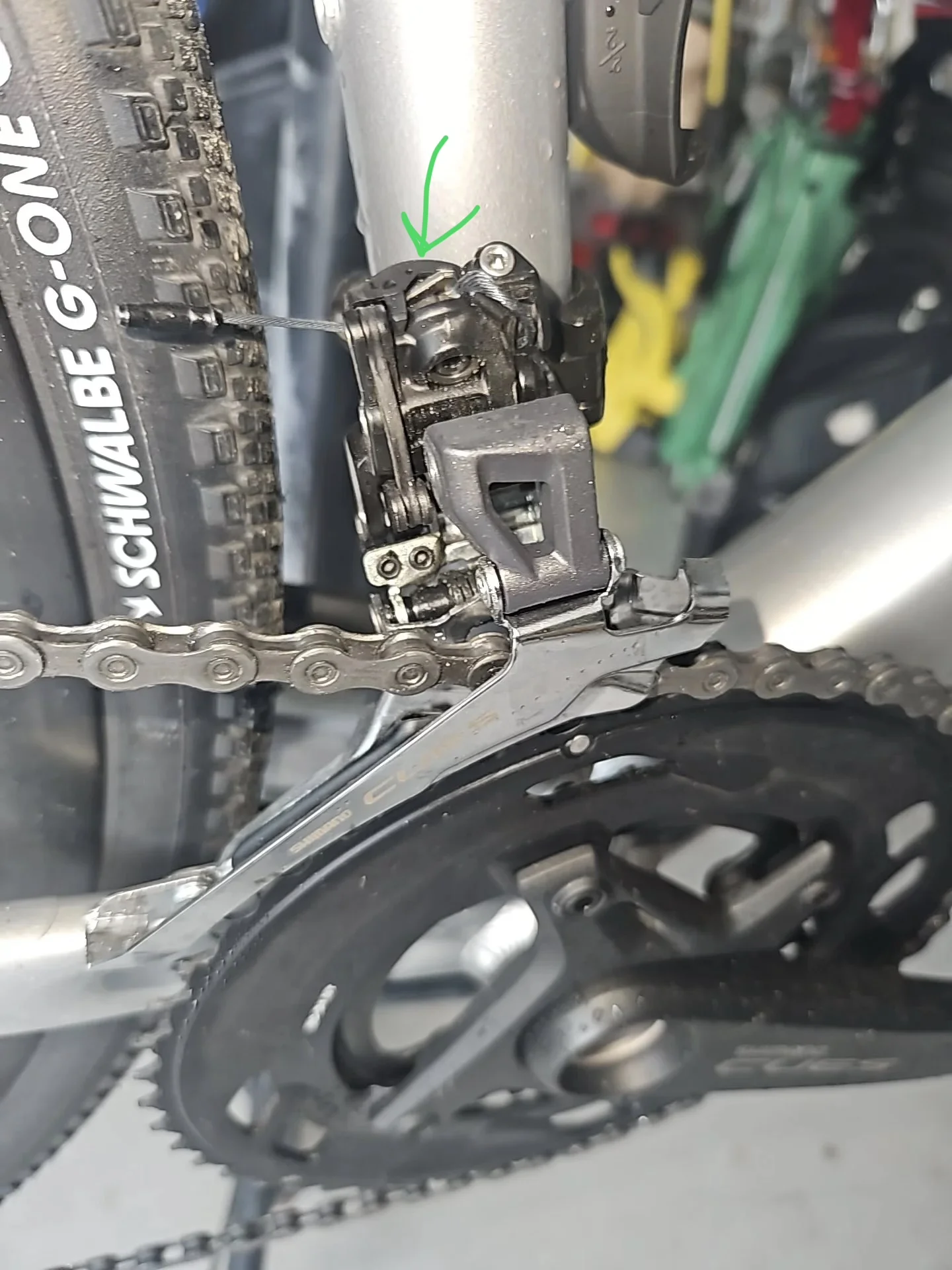

Lyfter du på den där lilla plasthättan ser du snart hur vajerspänningen justeras.
Växla ner på lilla klingan först bara, då blir det lättare att se.
Visa bilaga 841103
Visa bilaga 841104
Japp, så är det. Hittade en bra youtube video till slut. Jag trodde den höll vajern fast det fanns en mutter till dold under en svart bricka som höll muttern.
Tack för hjälpen alla!

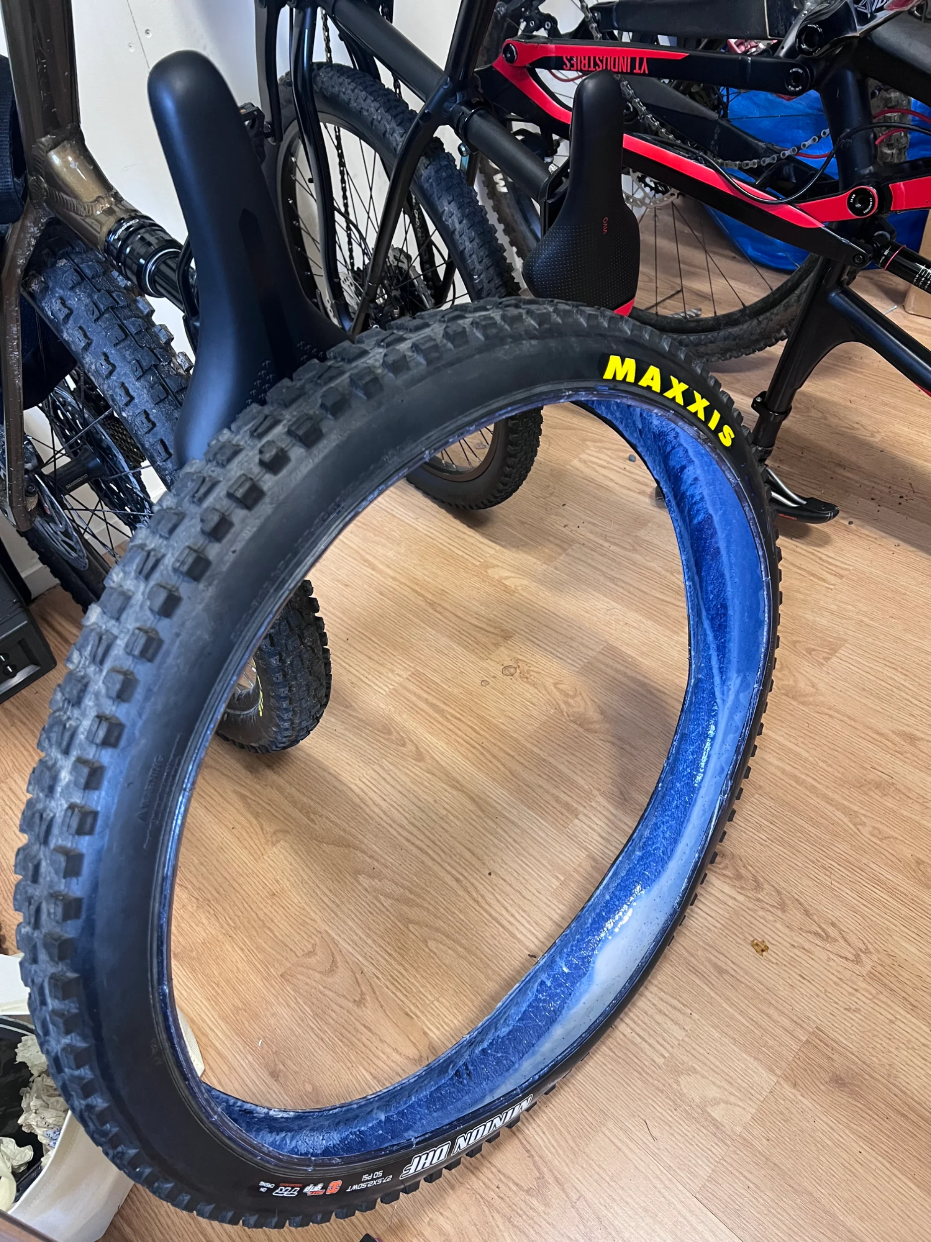

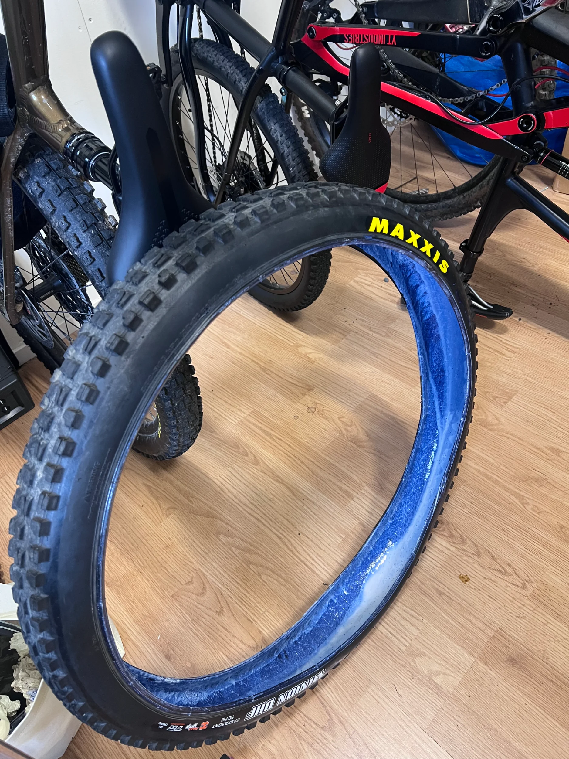

Hej, är vätskan förbrukad om däcket får stå på detta viset ett dygn? Tänkte montera ihop det imorgon när jag fått min eker jag väntar på, och sedan fylla på med en skvätt vätska.
Vätskan är ca en månad gammal.
Visa bilaga 841130 Vätskan är ca en månad gammal.
Vet ej men har du en såndär klämflaska med pip så kan du ju suga upp vätskan och sätta på korken sålänge.. om inte det redan är uteslutet då.
Blir väl enklare att montera om du suger upp vätskan först?
Och trycker in när väl däcket är på fälgen.
Finemang! I nödfall borde det gå att lossa skruven och dra i vajern, men dra inte för hårt och ha gärna av kedjan innan.
Ja tänkte göra så, det rinner ner mer och mer mot botten, så imorgon bitti lär där vara en större pöl.
Men tänkte mer på om man måste rengöra däcket från gammalt klet, men borde inte stelna så länge det inte står i direkt solsken som Berk skrev.
Det kommer vara lugnt. Det är ju luft i däcket sen med, det bara torkar lite fortare när den står sådär men det händer inget annat.
Kolla in ParkTools på yt för å lära dig att justera växlar :0) det gjorde jag å nog fattar man .
Ser precis ut som 12-växlade mekaniska 105'an, alla justeras på samma sätt, man behöver inte vara en mekaniker för att fixa det där utan manual o utantill men man behöver hemma meckat själv ett par gånger, på sätt å vis är framväxeln mer komplex att sätta spot on än bakväxeln.

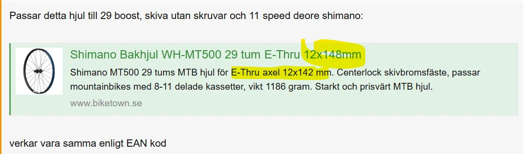

Passar detta hjul till 29 boost, skiva utan skruvar och 11 speed deore shimano:
verkar vara samma enligt EAN kod

Det passar inte boost. Boost är 12x148 det du länkar är 12x142
