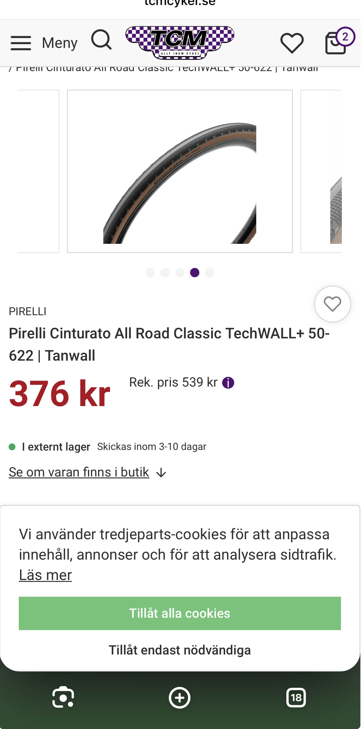

Är detta "rätt" Cinturato allroad? Vill ha snabbt allroad utan dubb.

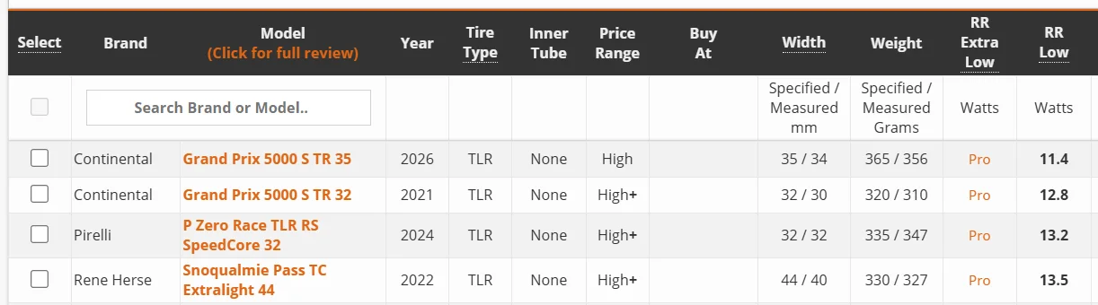

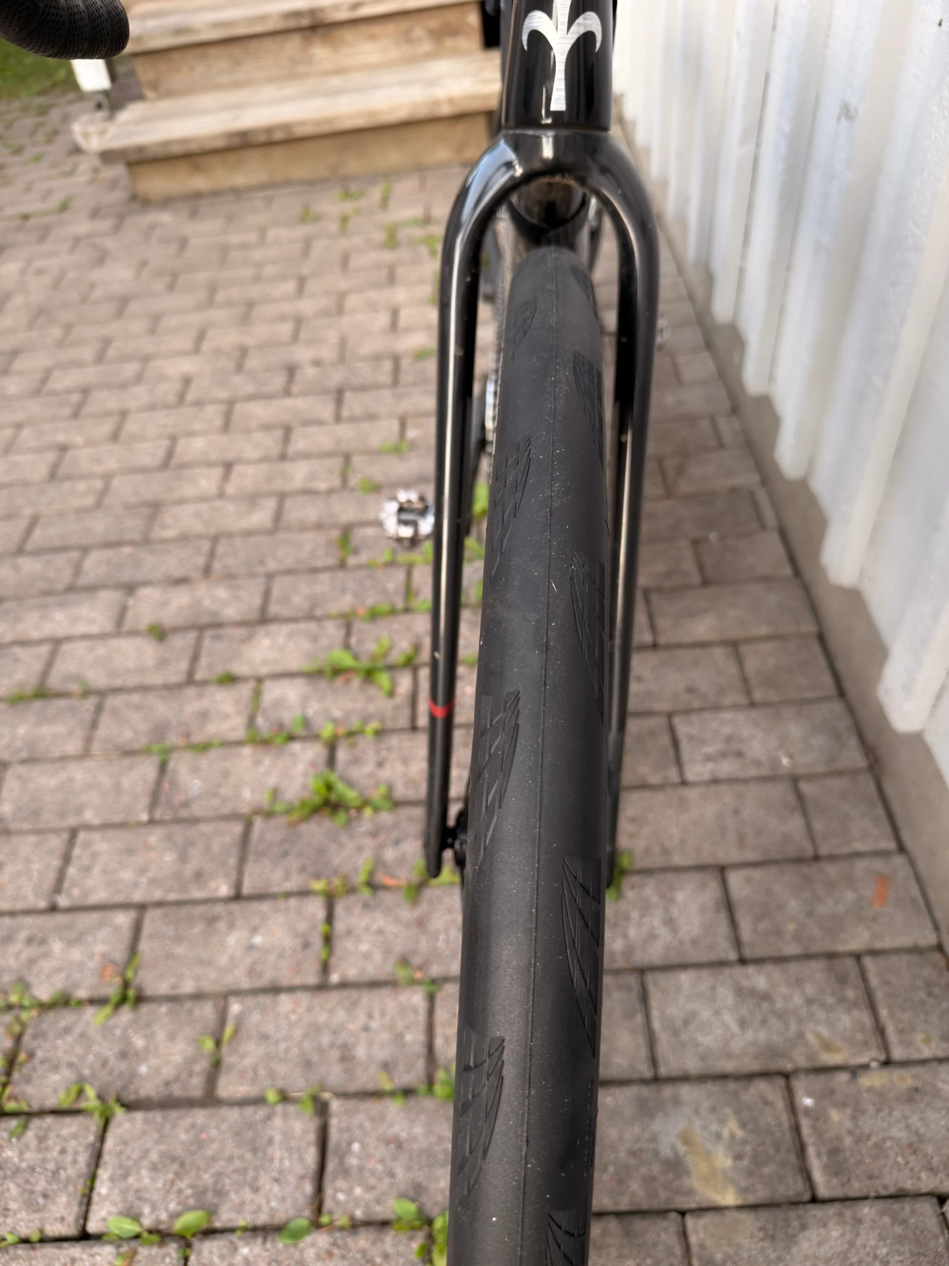

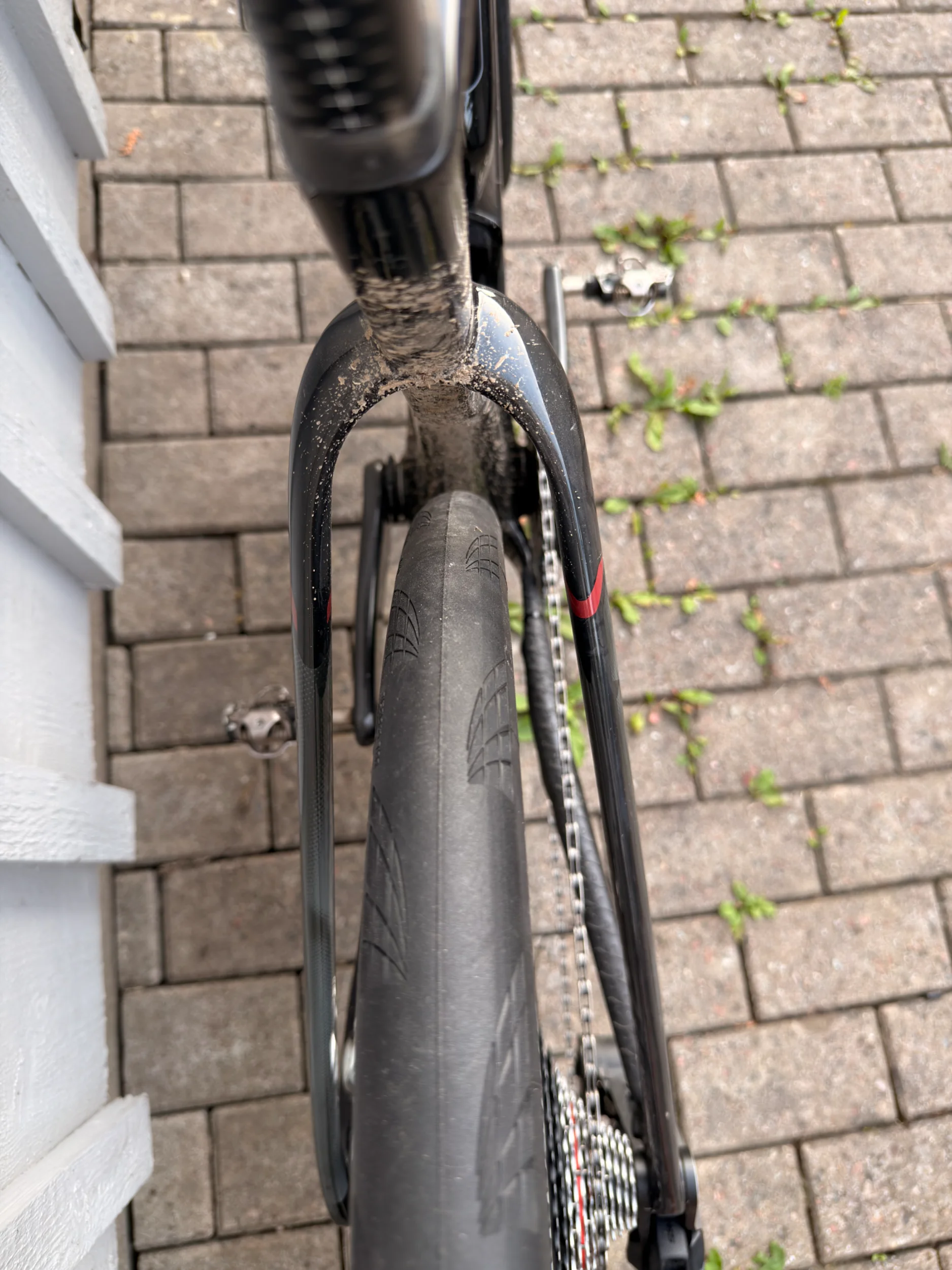

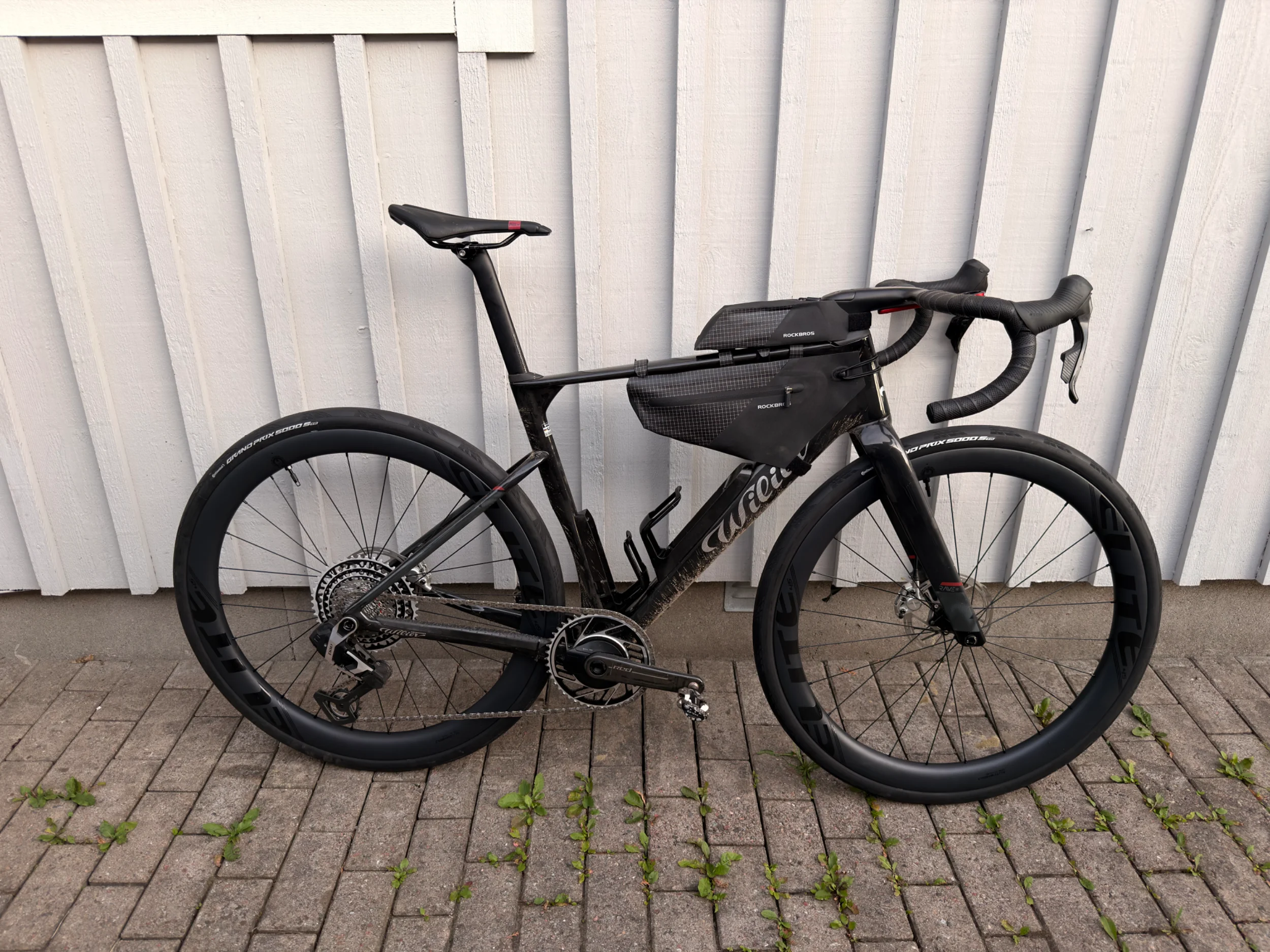

Testar just nu GP5K 35mm på Elitewheels Aero+ Gravel-fälgar. 32 interna och 40 externa (45mm djupa) så däcken sväller till 40-40.5mm nu efter att ha kört in dom 🙂 Helt sjukt nöjd med den kombon för pendling och lättare grus.

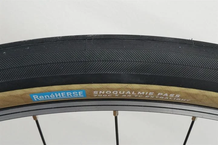

René Herse och Ultradynamico har ju haft lätta och följsamma stommar i många år nu. Jag känner inte att Silca gör någonting annorlunda än vad de förstnämnda gör:
René Herse Extralight = Ultradynamico Race = Silca RCR road = Silca RCG 1
René Herse Standard = Ultradynamico Just For Fun
René Herse Endurance = Ultradynamico Robusto = Silca RCG 3 = Silca RCG 4
René Herse Endurance Plus = Ultradynamico Rozzo

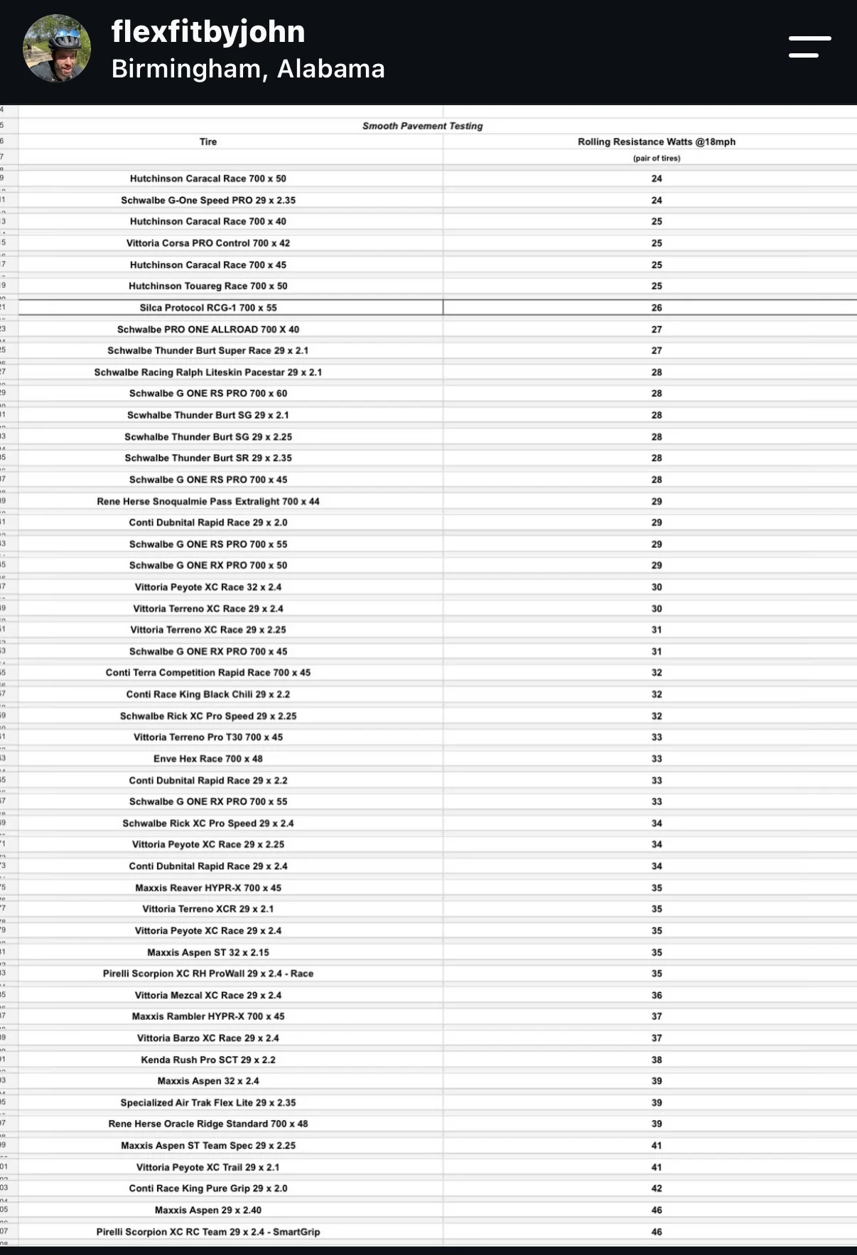

Skillnaden är väl att t.ex John Karrasch har testat silcadäcken som väldigt snabba medans rene herse däcken är rätt långsamma i alla tester som inte görs av dom själva

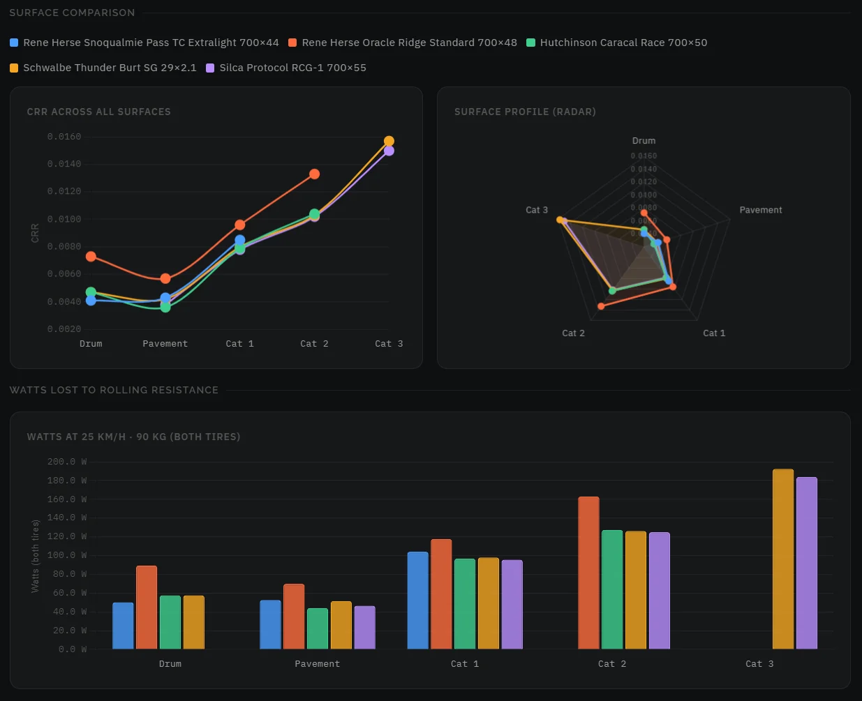

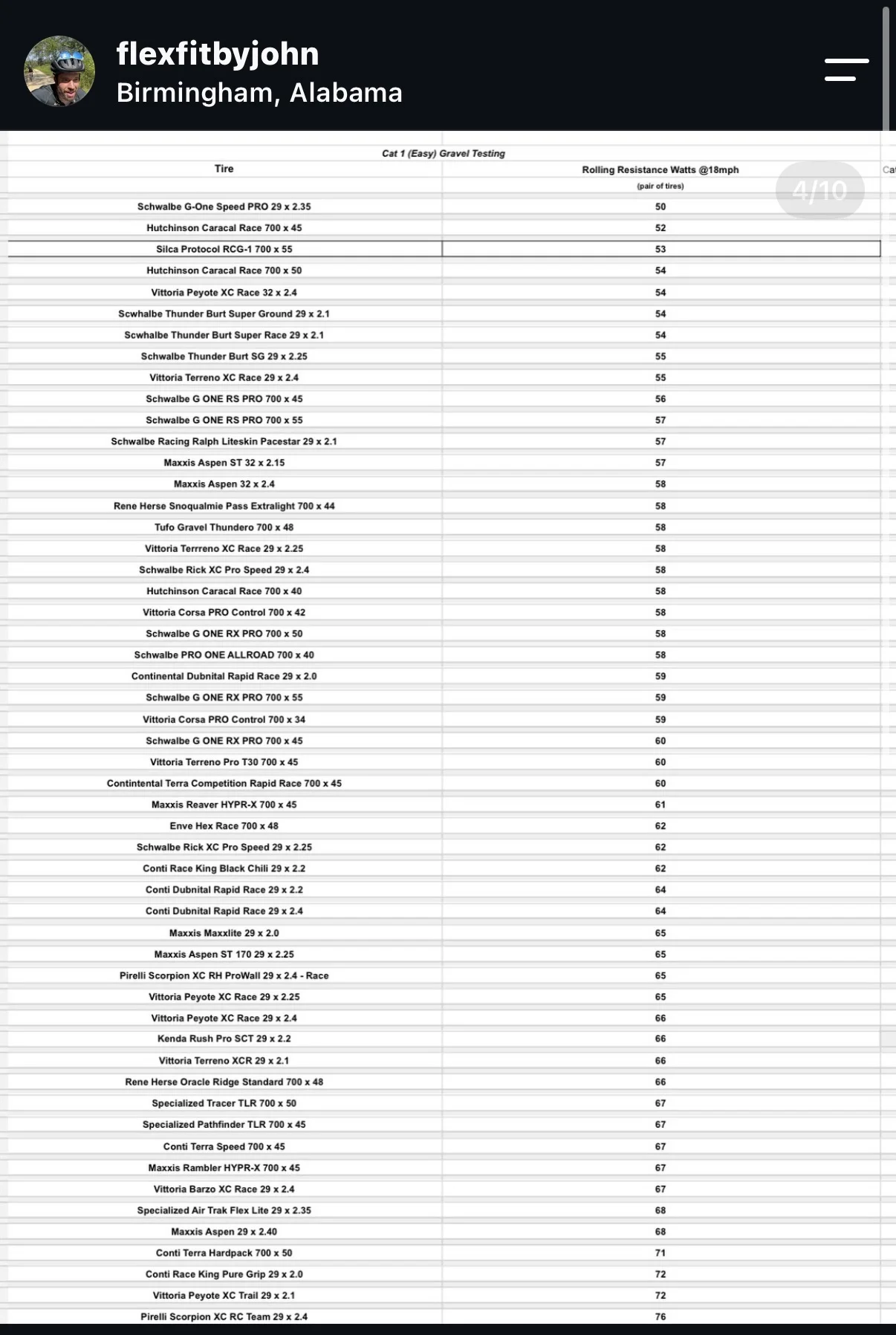

Fast det stämmer kanske inte riktigt. RH i Extralight följer mer eller mindre exakt samma värden som de snabbaste däcken i Karrasch tester. Dock inte testat på de två grövre underlagen. I standardstomme rullar det sämre. Hade varit intressant att se RH 48mm Poteau Mountain i Endurance casing testad av JK. Killgissar att det hade rullat lika snabbt som de snabbaste i testet och är mer jämförbart i hur det upplevs på grus gällande grepp och punkaskydd, kontra Snoqualamie pass som kanske får anses som ett all-roaddäck.
Trumtester tar jag med en stor nypa salt men alltid intressant att se att RH i 44mm bredd är nästan lika snabba som GP5k i bra mycket smalare versioner.

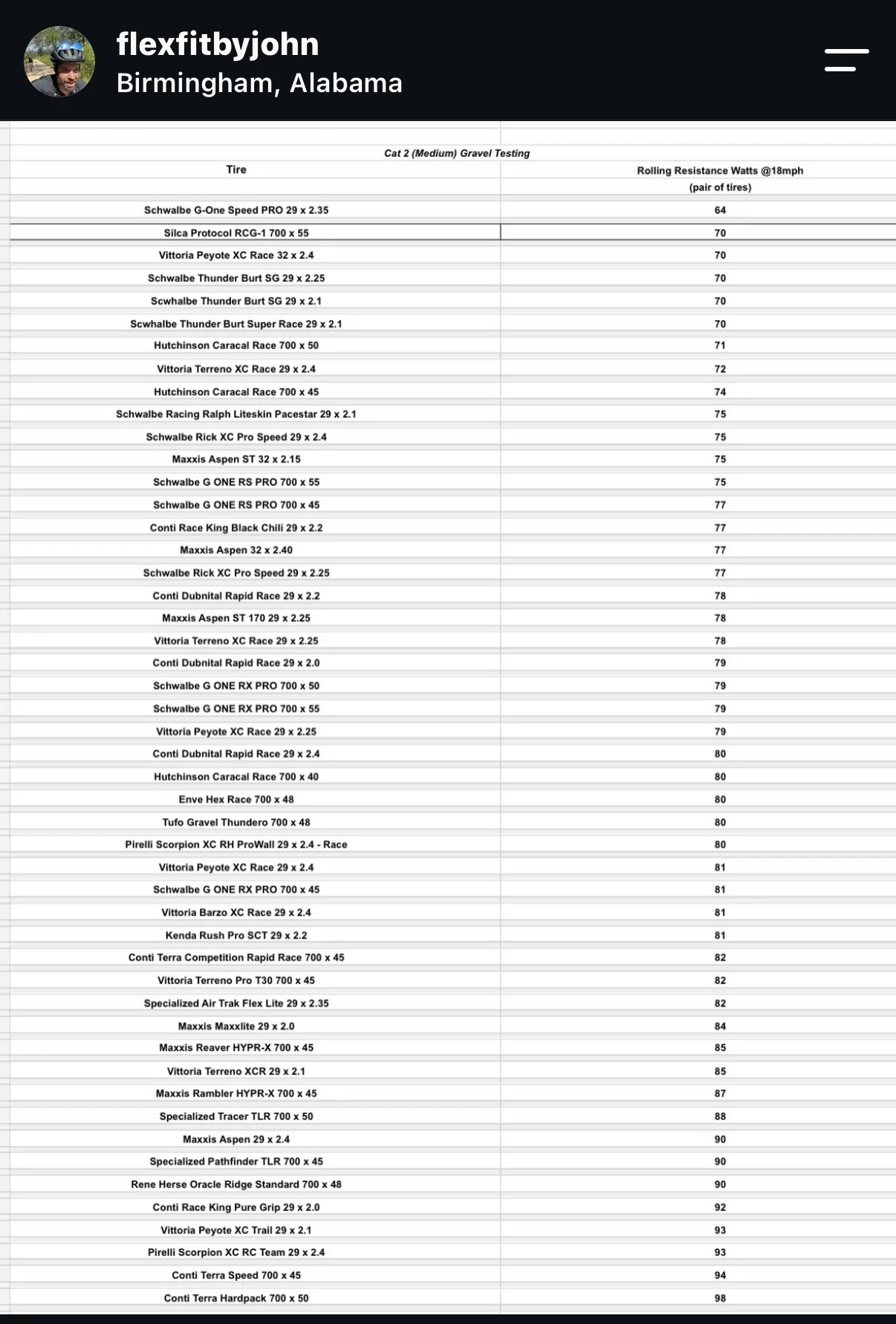

Visa bilaga 848461
Visa bilaga 848462

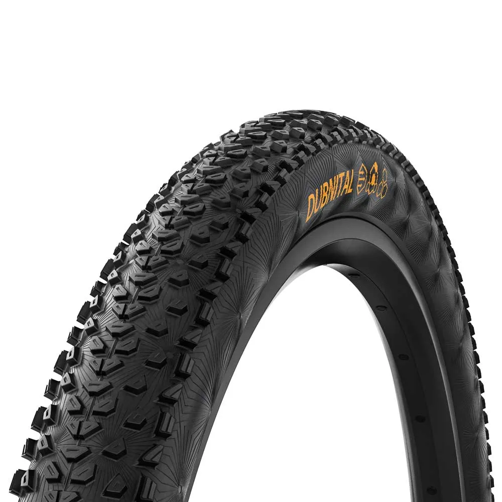

Det är jättekul att det (hittils) dyraste däcket som dom alltid gormar om är överlägset allt annat hittas på femtonde plats som bäst.
Vet vilket av dom jag hade tagit om jag ville ha grepp också 😅
Samma rullmotstånd som dubnitals på slät asfalt. Visa bilaga 848525Visa bilaga 848526
Visa bilaga 848522Visa bilaga 848523
JH kontrar

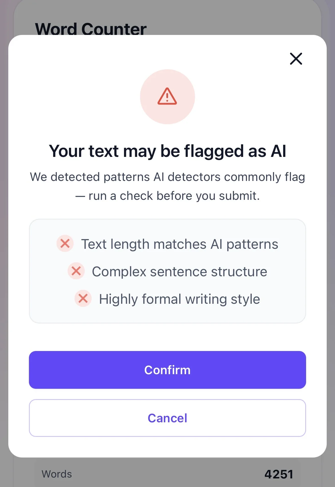

Edit: Jag klistrade in hans orimligt långa text i en ordräknare. Resultatet blev 4200 ord, och en varning. 😅
