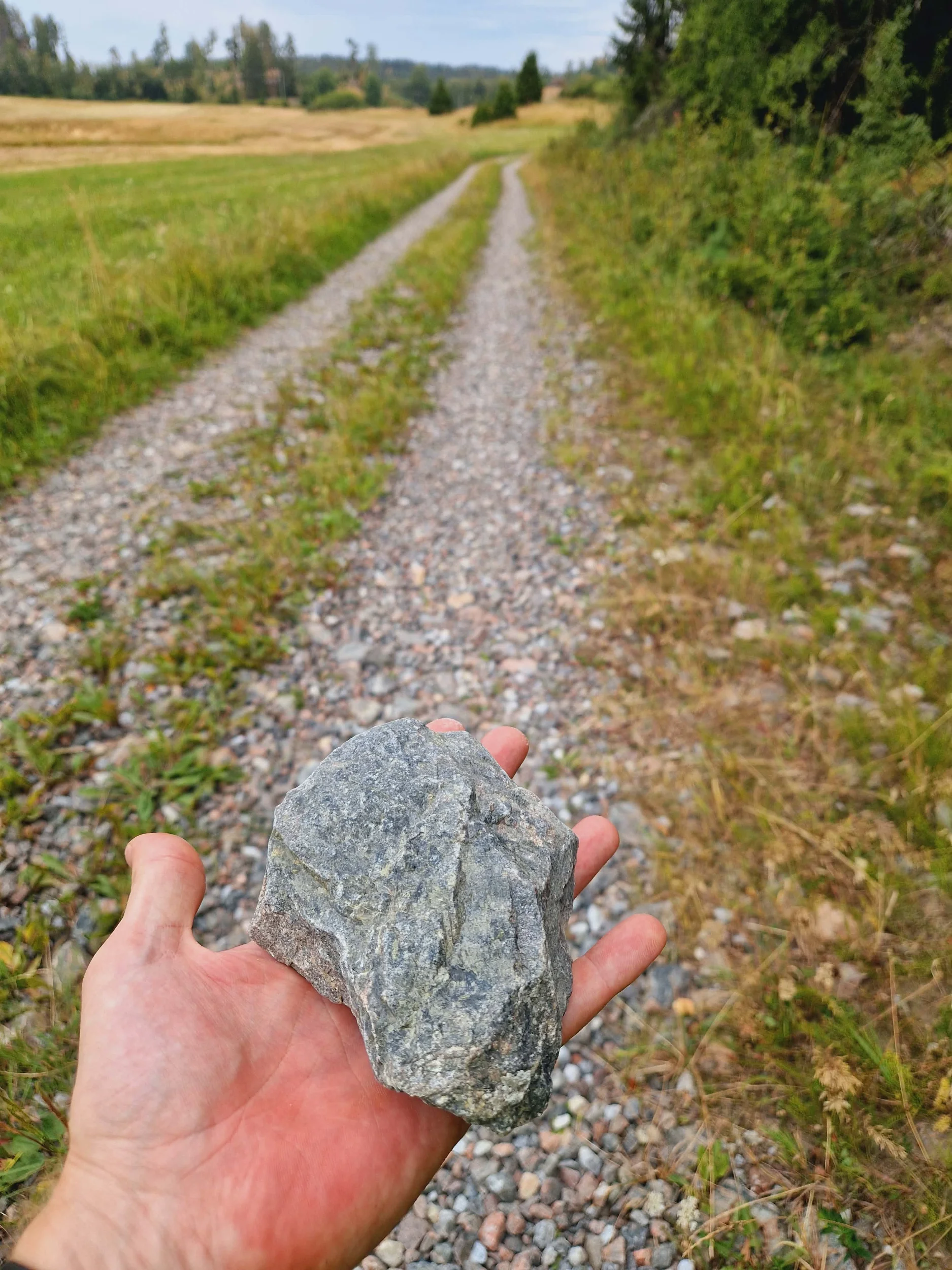

Är det bara jag här som inte cyklar på helt släta, perfekta grusvägar? Förstår inte det där med jätteliten luftkammare och inget mönster.

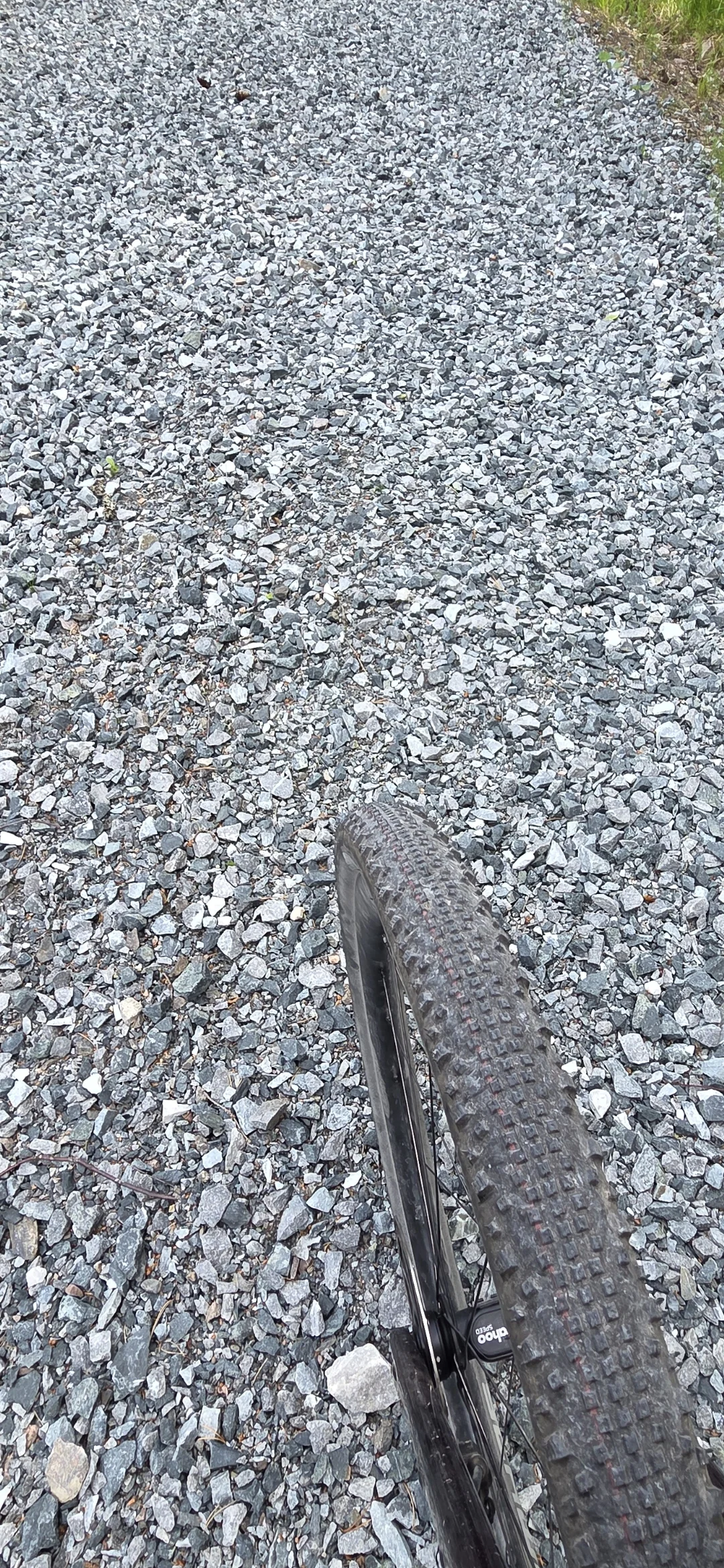

Just det här exemplet är nog bland det värsta jag hittat, men ser heller ingen vits med mindre än ~50 mm på en normal grusväg.

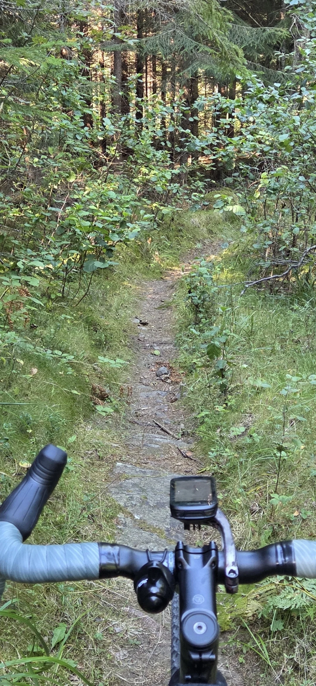

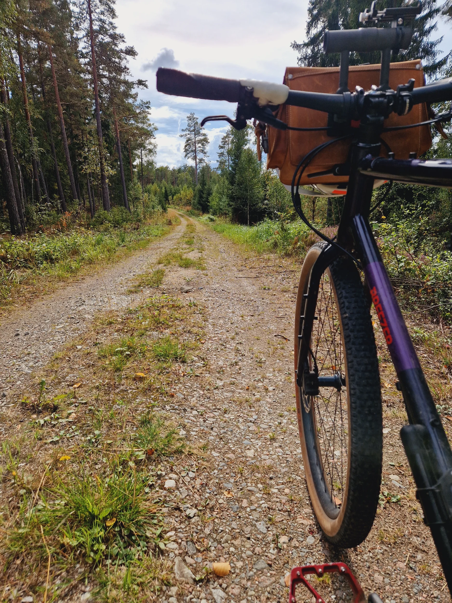

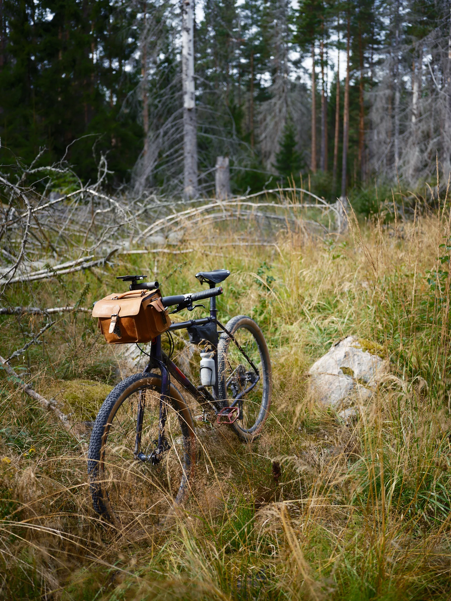

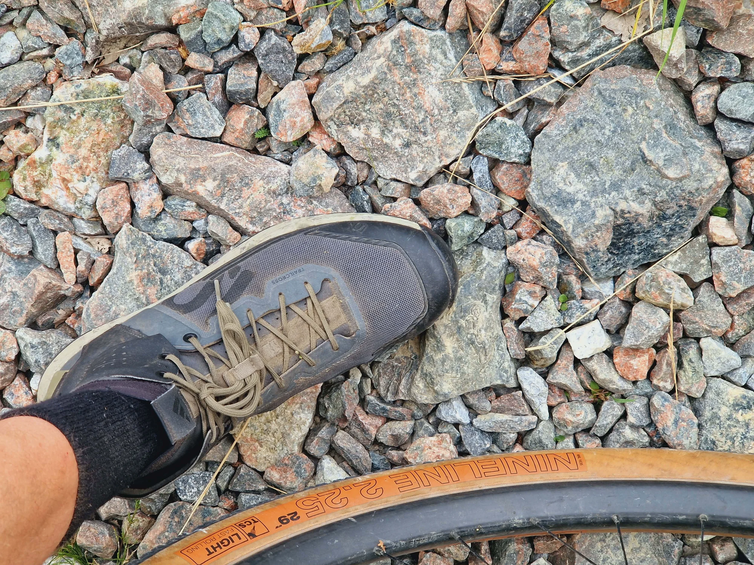

Varför har du bara 2.25” däck och så lite mönster? Jag förstår inte poängen med liten luftkammare och knappt något mönster?
Just där hade jag definitivt velat ha större. Har faktiskt lurat på 2,4:or, men det finns inga som är tillräckligt lätta vad jag kan se. Mönstret på de befintliga är redan utmärkt dock. Edit: Förresten är det däcken som kom på cykeln när jag köpte den för flera år sen. Har inte hittat nån rimlig anledning att byta än. Riktigt bra faktiskt.
Frågan är väl mest var man hittar grusvägar som är så släta att i stort sett helt mönsterfria 35-millimetersdäck ger nån slags fördel över nåt som är lite större och med lite mer mönster. Vet inte om jag nånsin sett en sån grusväg. Det skulle möjligen vara nån nylutad, lågtrafikerad, välbankad riksväg i Norrland då, som blir nästan som asfalt ett par veckor innan den förstörs av potthål och tvättbrädor.

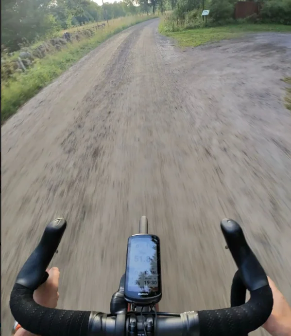

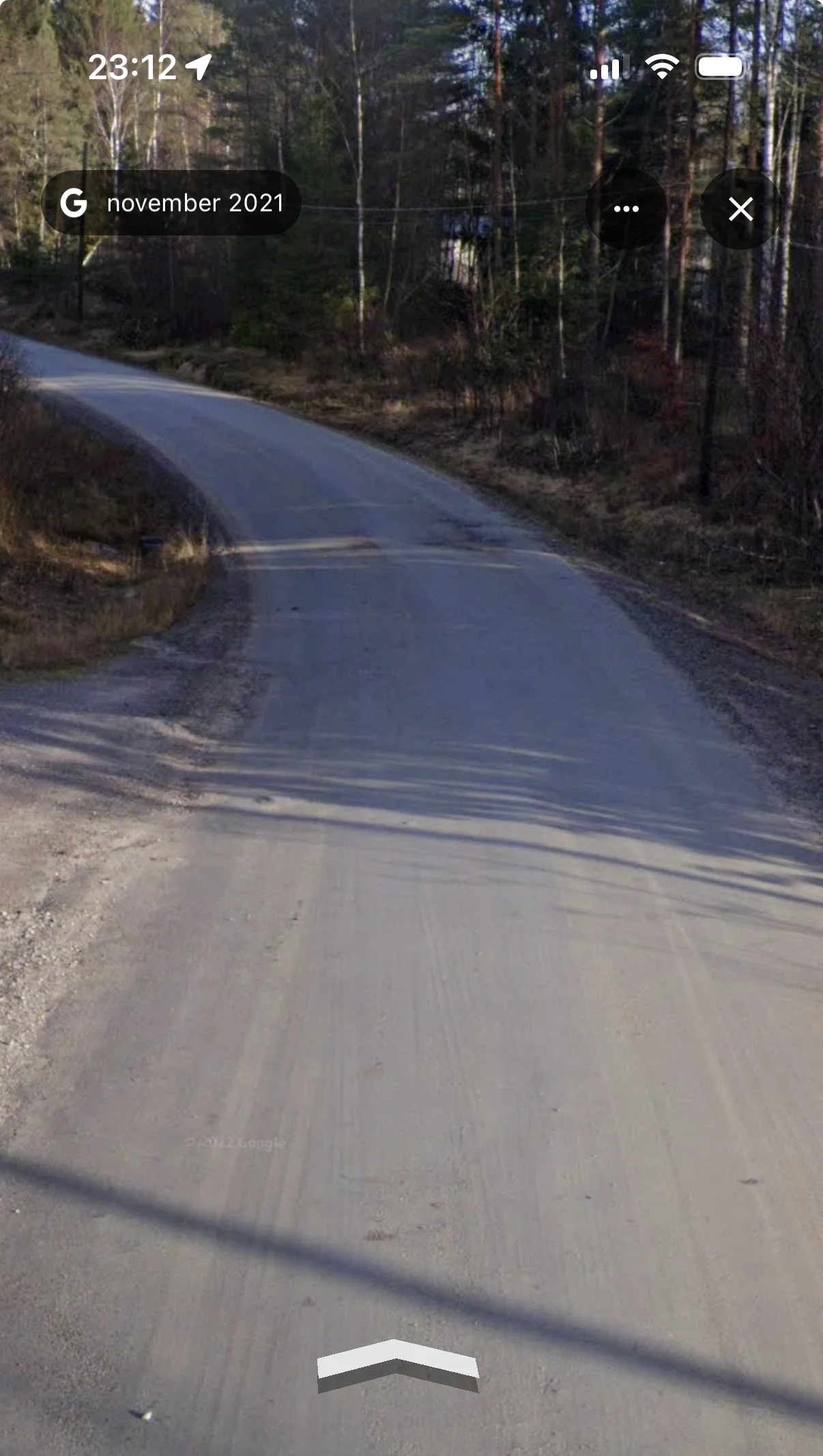

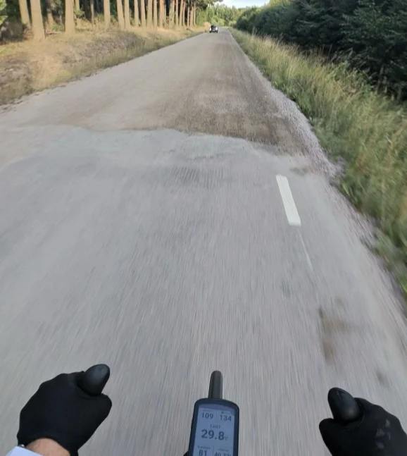

Grusvägarna där jag bor är slätare än asfalt. Sedan finns väl makadam-bitar här och där såklart men de långa milen är slätt och snabbt, bara man undviker hålorna.
Google street view exempel:
Google street view exempel: Visa bilaga 848896
Det var ungefär det där jag avsåg med undantagen som utgör 1/100 av grusvägarna eller nåt, och bara under begränsad tid. Men jag gissar att du bor längre norrut eller västerut än jag där större del av vägarna i allmänhet är grus.
I merparten av området där jag hålls mest är grusvägarna ofta riktigt usla. Klart det förekommer bra snuttar här och där, men de är å andra sidan ofta ganska tråkiga eftersom de är relativt nydragna och därmed raka. Jag tycker det är roligast med småvägar som snirklar sig fram och då är det fint med ordentliga däck. Hade jag bara varit ute för att plåga mil så hade jag lika gärna kunnat cykla LVG.

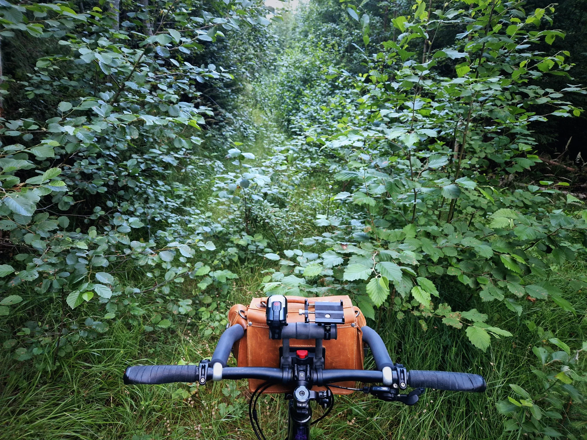

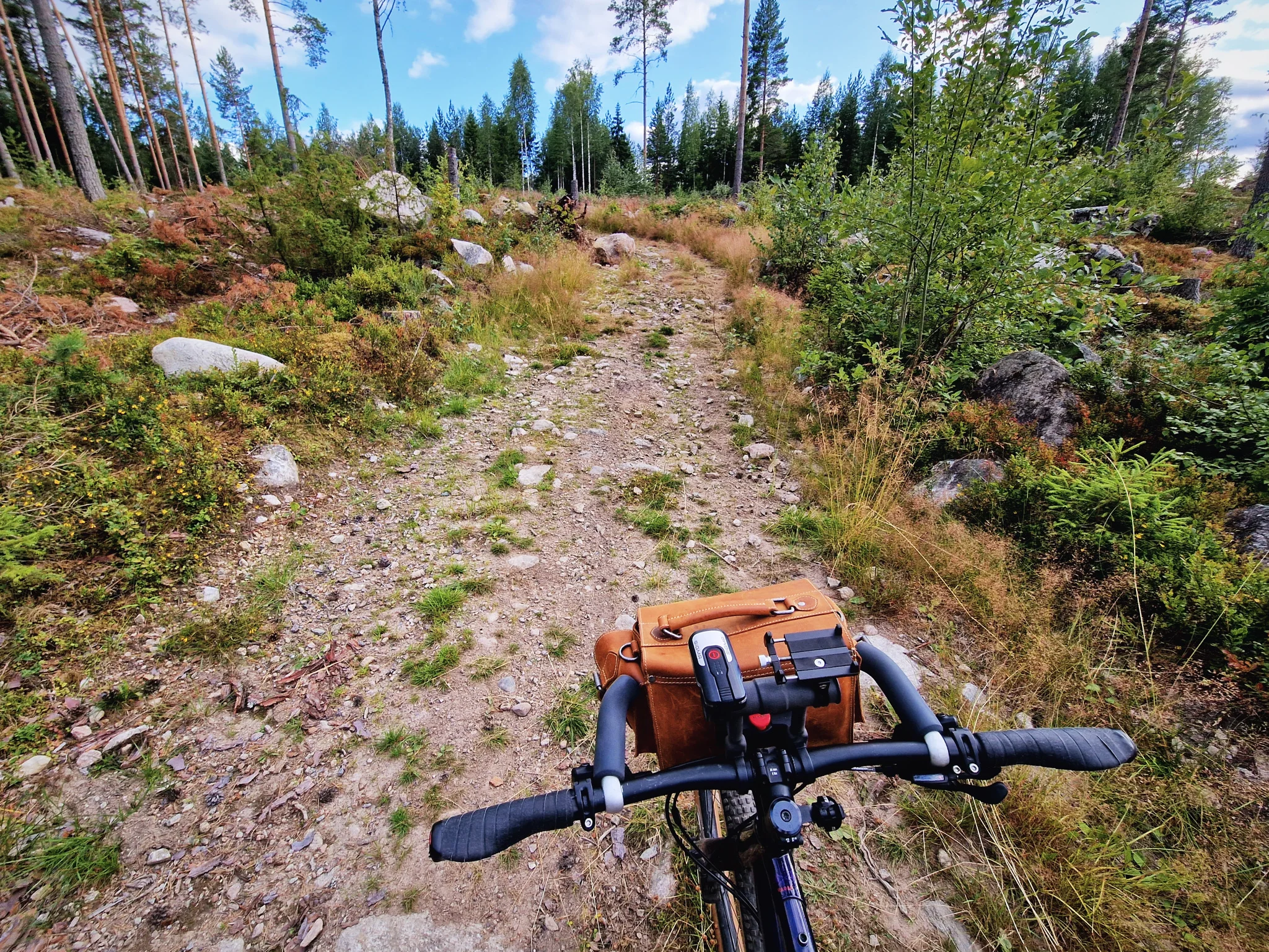

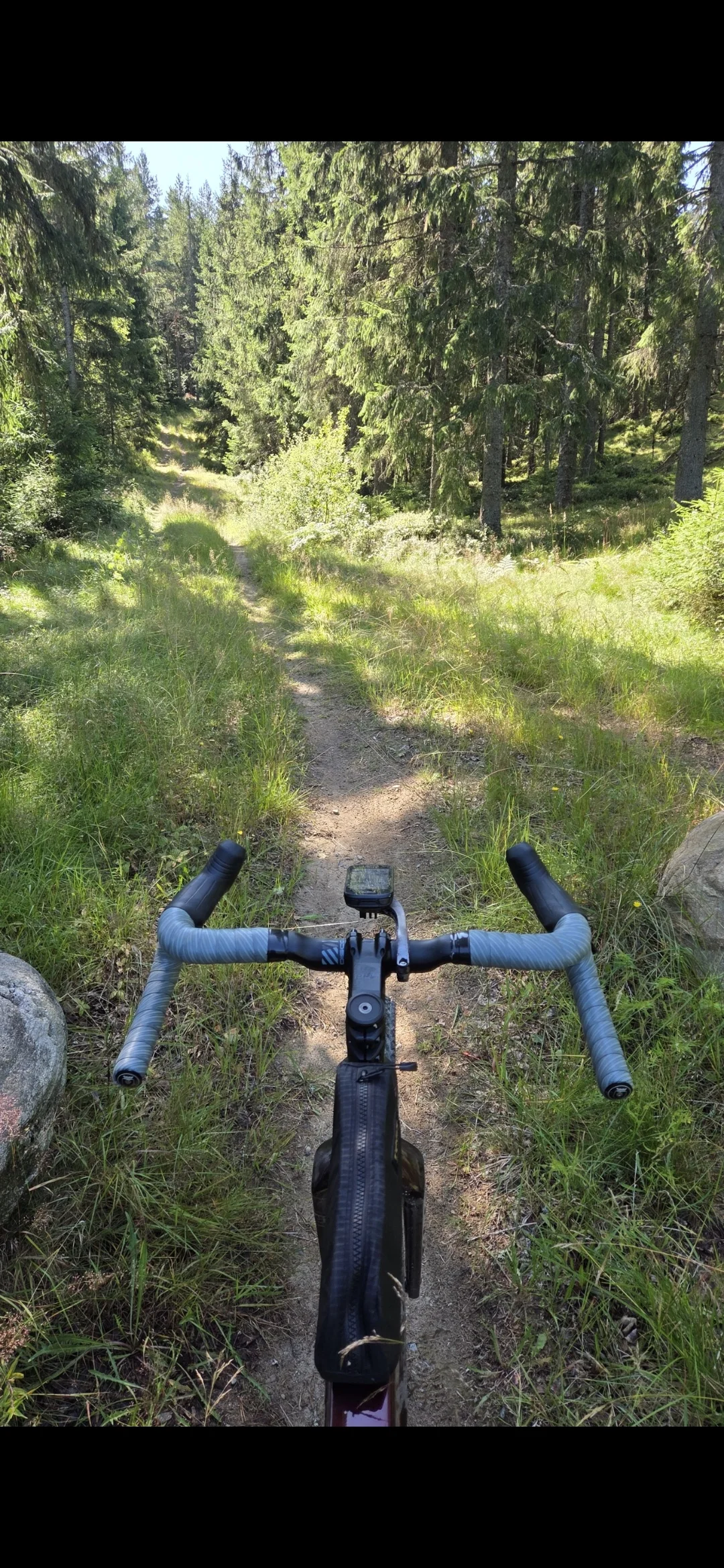

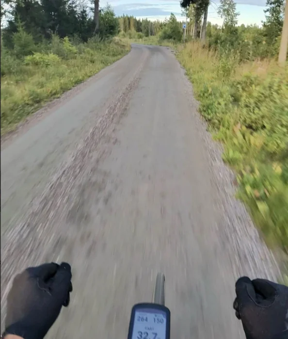

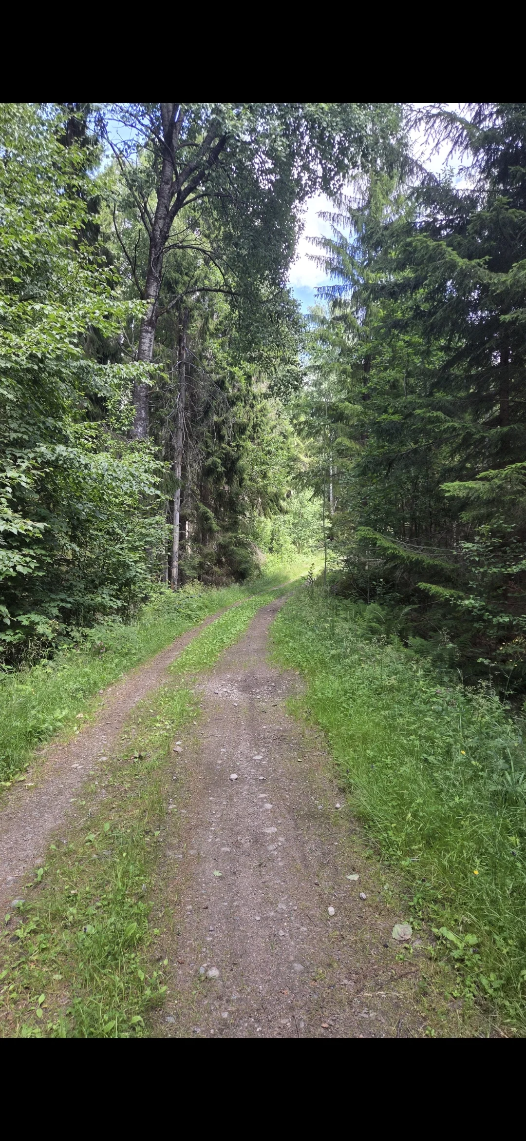

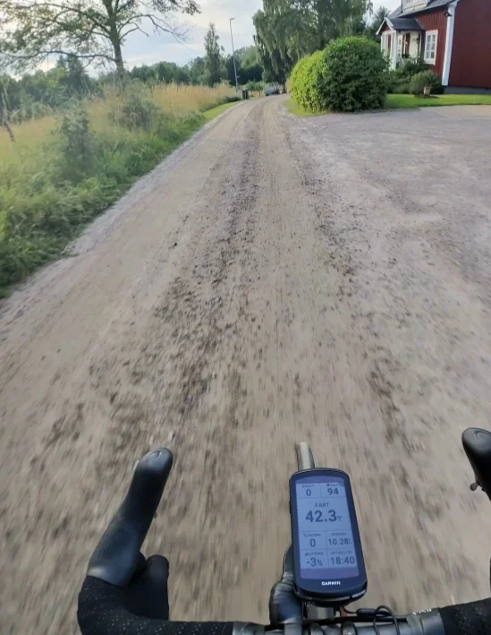

Såhär ser en typisk grusväg ut hemma hos mig:
Ofta är de förstås utan mittsträng, men ungefär den storleken. Ibland hamnar man på nåt lite större och slätare...
...eller nåt extremt mycket knöligare och mindre...
För mig är tjusningen att jag inte vet nåt av detta innan. Jag kan förstås ana genom att kika på karta och satellitibild, men jag vänder oftast inte ens om det ser ut såhär:
Att i dessa sammanhang börja prata om så lågt rullmotstånd som möjligt, blir i det närmaste fånigt. Jag inser att jag förmodligen är i minoritet, men jag tror samtidigt att fler skulle uppskatta den här typen av cykling om de provade. Och då behövs däck som klarar mer än slät grusväg. Om inte annat ökar man mängden möjliga rundor med en ganska stor faktor, genom att kunna ta skitvägar mellan de släta vägarna.

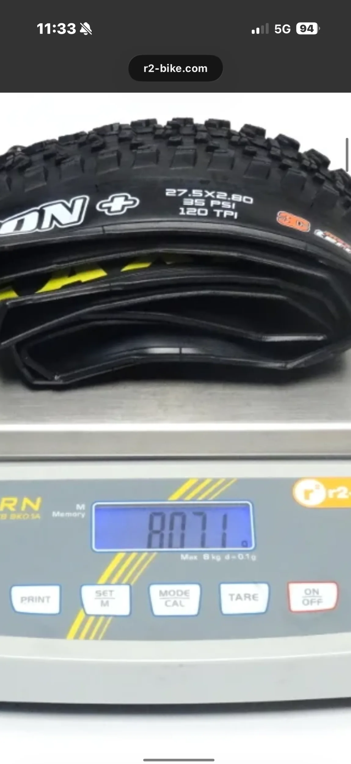

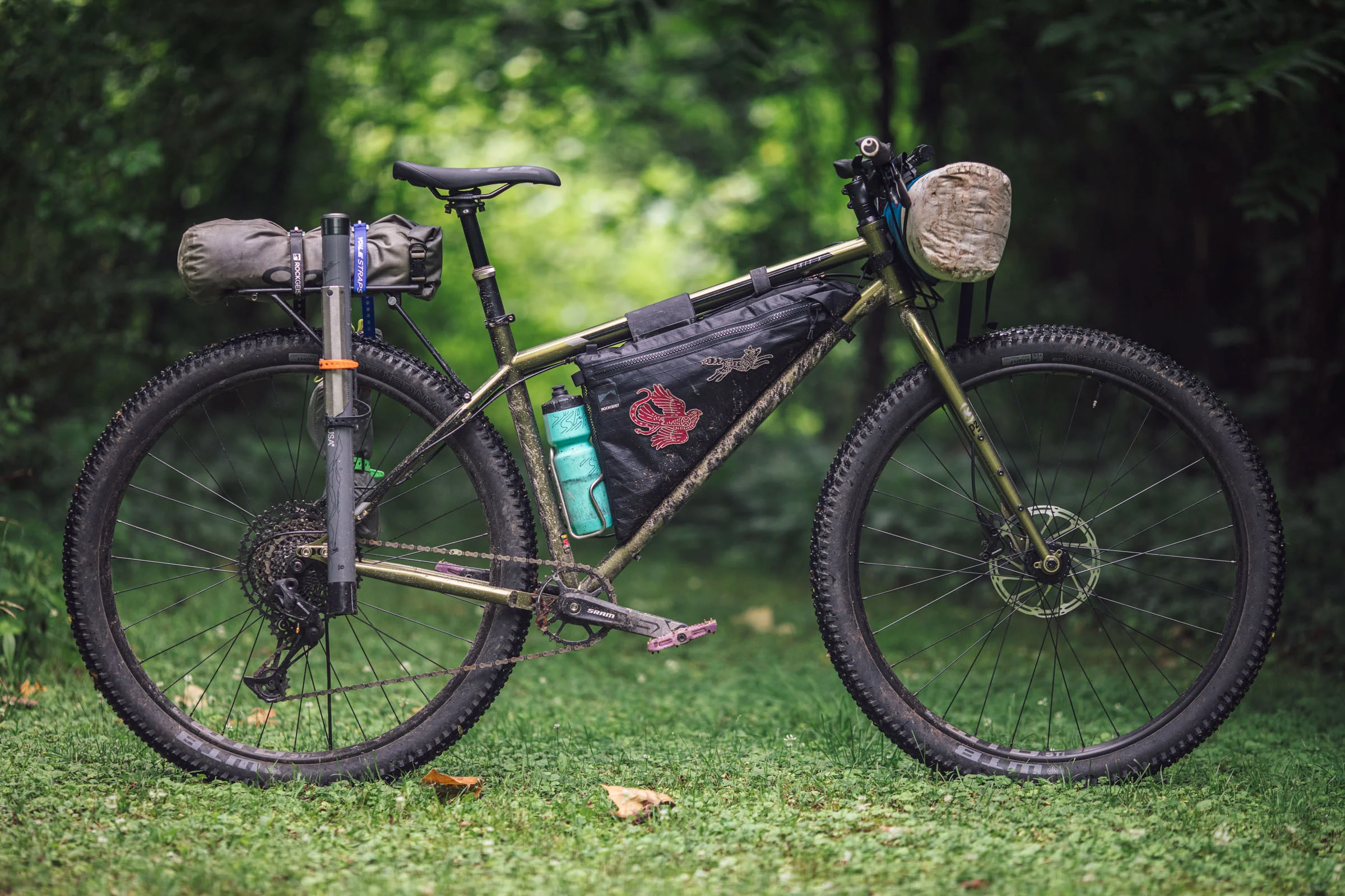

Visserligen 27.5” men jag har https://r2-bike.com/MAXXIS-Tire-REKON-275-650B-x-280-3C-MaxxTerra-TR-EXO På en cykel och tycker dom är väldigt bekväma. 800gram för ett 2.8” (sen har jag wtb i45 fälgar, så blir rätt tungt ändå).
Visa bilaga 848930
Visa bilaga 848932
Visa bilaga 848931
Visa bilaga 848933
Jag undrar om inte det där är fantasisiffror, för jag brukar köra Rekon 29x2,6" bak på stigcykel och de väger nästan ett kilo. Jättebra däck, men lite overkill i sammanhanget även för mig. Däremot kanske Ikon vore nåt...

Du har en bild när dom ligger på en våg.
