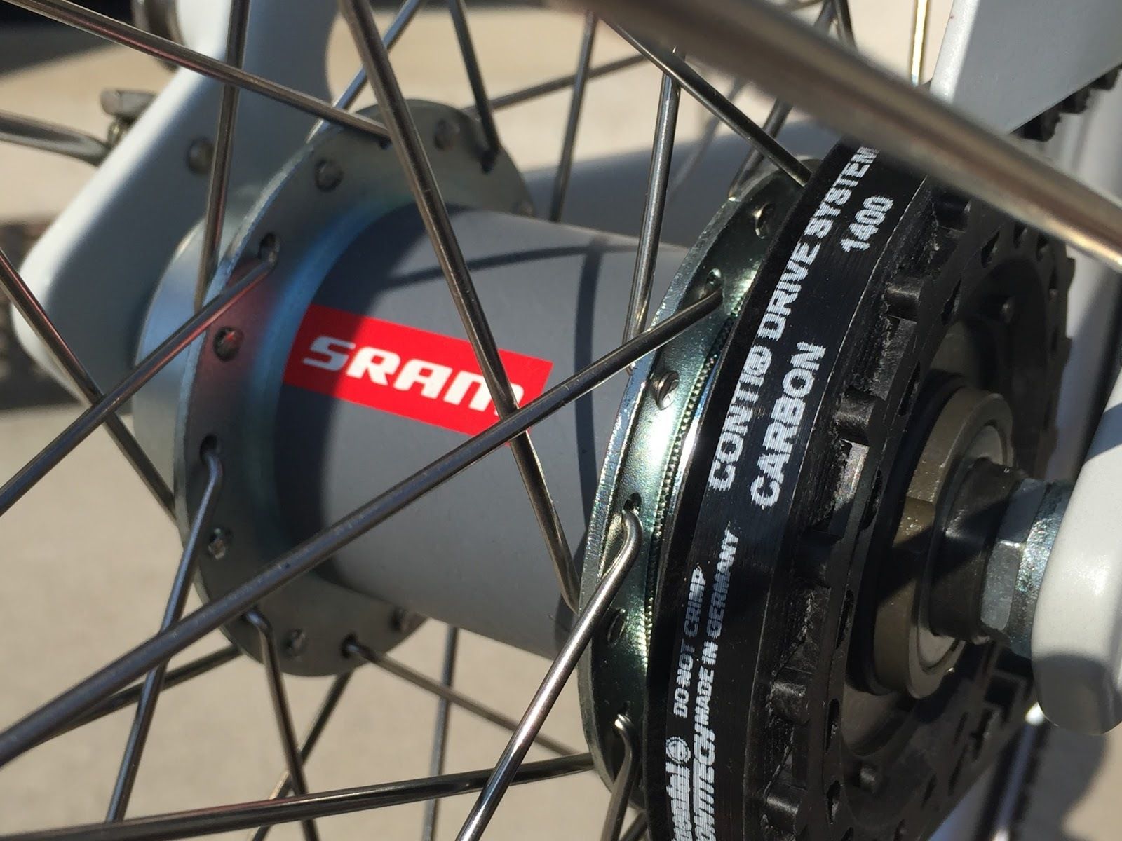

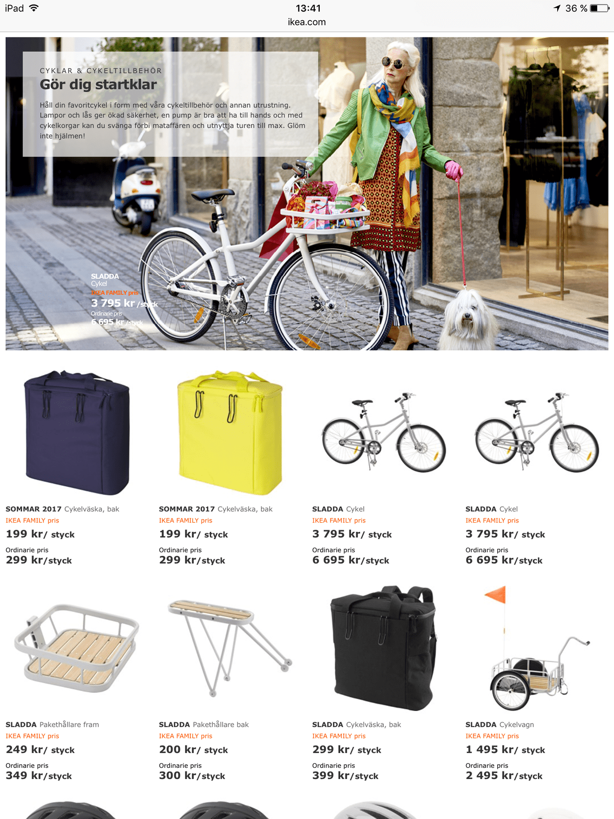

Nu är de ute. Jag gillar ändå konceptet. Hellre en Ikea-cykel i Alu och remdrift med 10 års garanti än Biltemas för fulpendling
Ikea.se/sladda

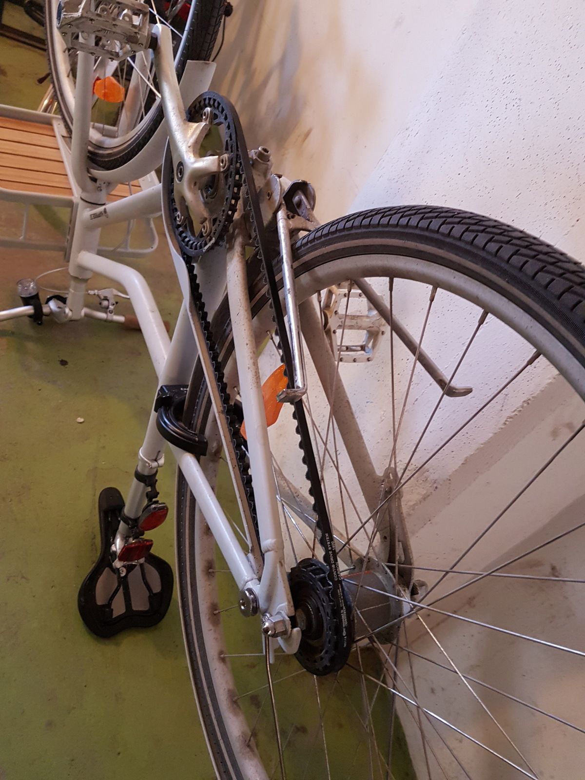

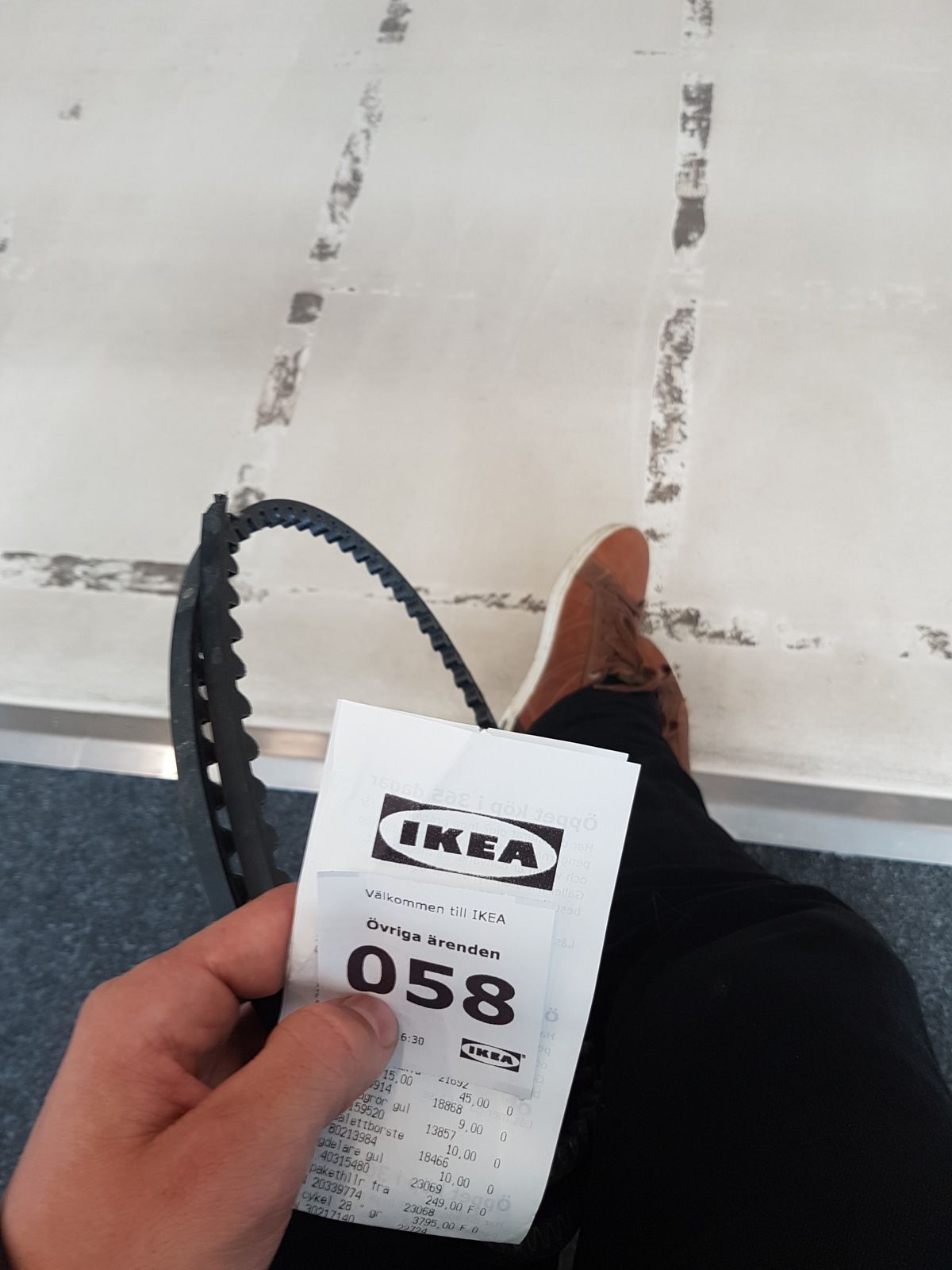

IKEA Sladda sönder. Tydligen får man inte trampa för hårt för då sätter man knät hårt som fan i styrstammen när remmen går av.
En veckas leveranstid på en ny.

WSB sa:
Aj som satan. Hoppas knät höll.
Och hoppas toaborsten funkar bättre än cykeln. Hur är den i övrigt? Cykeln alltså.

WSB sa:
Pulver i benen?
"In accordance with the quality standards of the automotive and motorcycle industry the CONTI® DRIVE SYSTEM has been tested extensively. With over 100,000 test km and tensile tests of about 11kN, the Continental belt drive achieves the highest safety and quality standards."
(Med 170/46 så är 11kN ungefär 600kg på pengdalen :-) )

42Hz sa:
Går ju alltid att montera fel eller att den är skadad eller att det är tillverkningsfel?
Monteringen är det inget fel på, remmen går spikrakt. Tror på tillverkningsfel eller övermänsklig benstyrka. Troligtvis det senare alternativet.

Japp, uppdaterar. Remmen var ordentligt spänd, så tror inte det var något fel på det. Det var inga tydliga skador på remmen, från vassa objekt etc. Utan det såg mer ut som ett brott till följd av kraften, men något borde ju blivit fel vid tillverkning. Vi får la se om den nya håller mer än tre månader!
