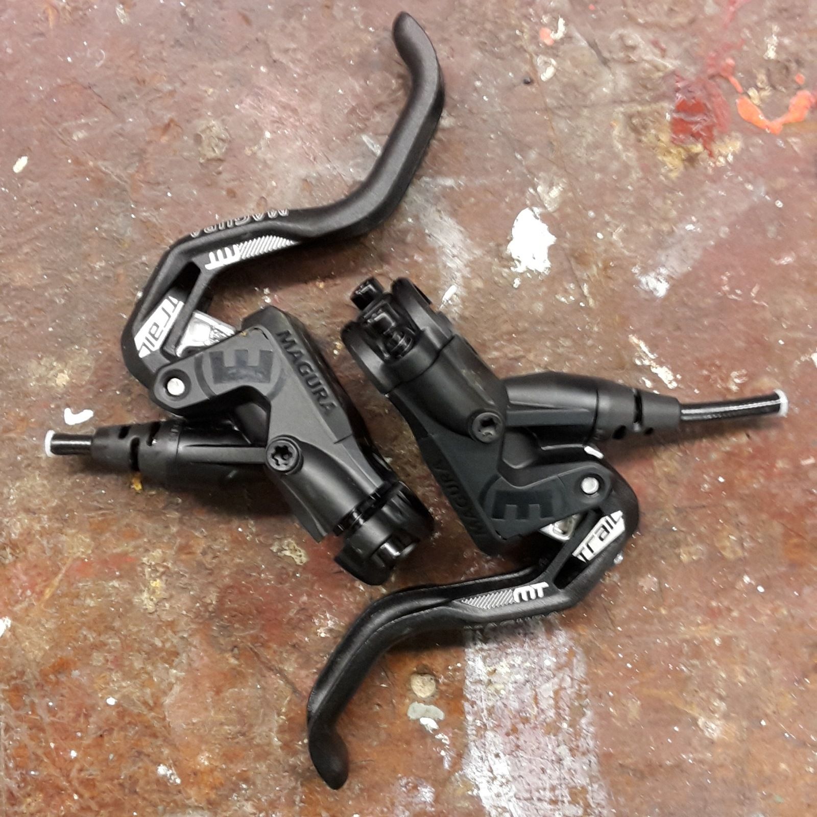

Testar nya bromsar! Magura MT trail. Första intrycket är positivt iallafall! :) 4+2=3 som dom säger...
    451.3 KB · Besök: 80

Ja om jag inte blir nöjd byter jag väl tillbaka till mina gamla shimanobromsar. Men om man ska vara noga så har jag köpt nya bromsar, de på bilden! Innan hade jag några enklare deorebromsar, dessa känns helt annorlunda mot de gamla inte lika mycket av och på som shimanobromsar gjorde.
Jag antar att det riktiga testet blir när jag får köra "mina" slingor i skogen. Då märks det väl om dom bra eller inte.
