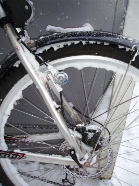

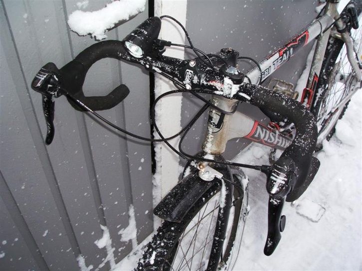

Jag har gjort så på min Nishiki "fulcross". Den rullar som pendel-åretruntcykel och det funkar kalas!
XTR 9-delat bak, XT fram och Shimano 105-handtag på styret.

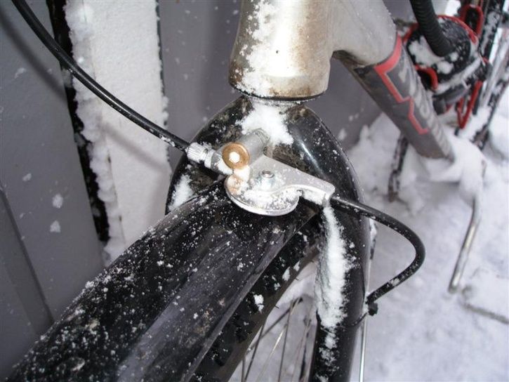

Växlarna funkar rakt av om Du bara har samma antal växlar på bade handtag och cukel om Du hajar. Travelagenten måste Du ha om Du kör Shimano MTB-vxl med Shimano LVG-handtag. Agenten gör att handtaget drar rätt längd på bromsvajern. Väljer Du däremot Avid BB7-bromsar på hojen så slipper Du travelagenten.

Då var det klar,tnu har man en riktig fulcross...
gammal trekram 19 tum med bock och skivbromsar perfekt till pendlarhoj över vintern..
testat utan travel agent, funkar bra, kanske lite svampigare bromsverkan, men ska ju ha den som pendlar hoj och där räker det bra..
