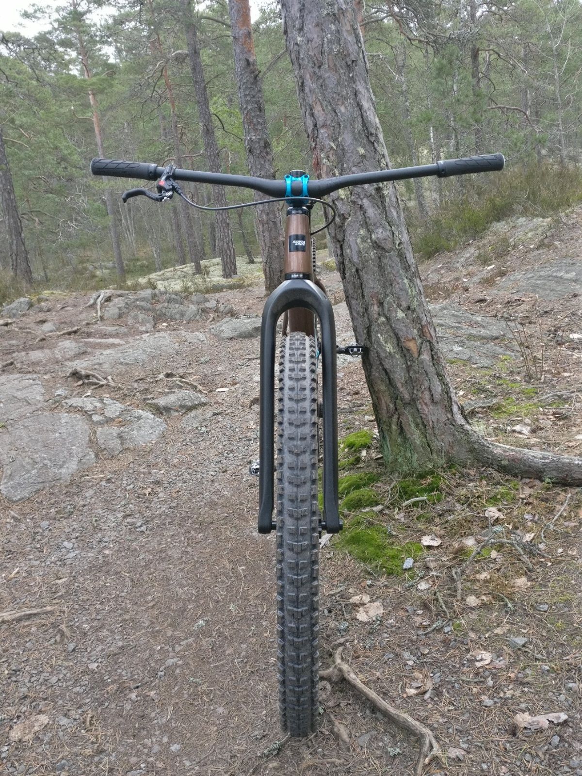

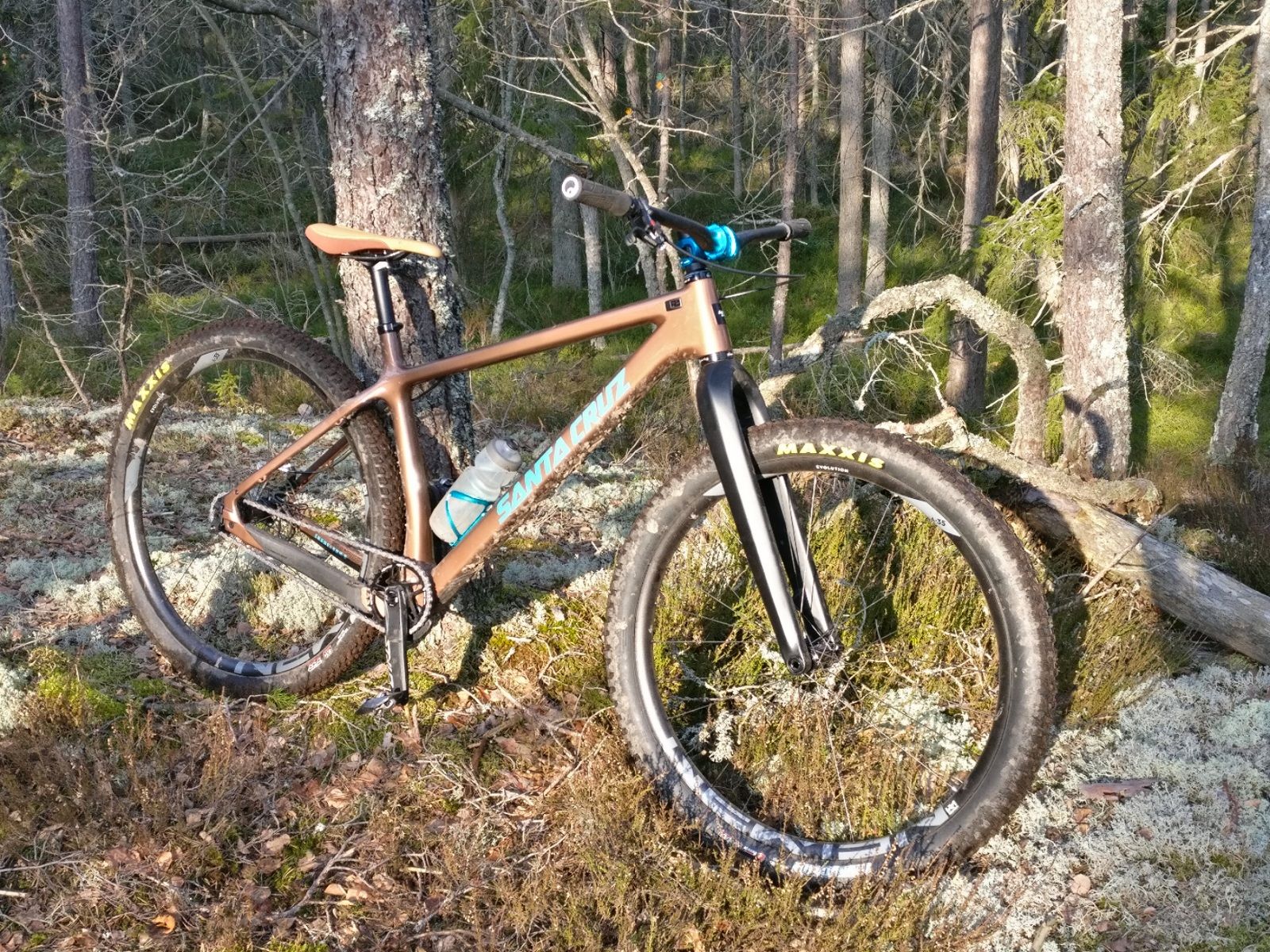

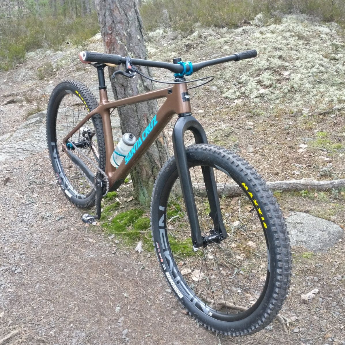

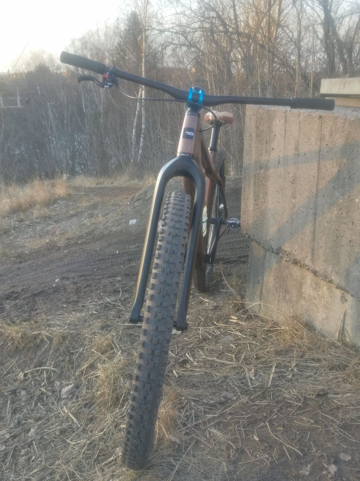

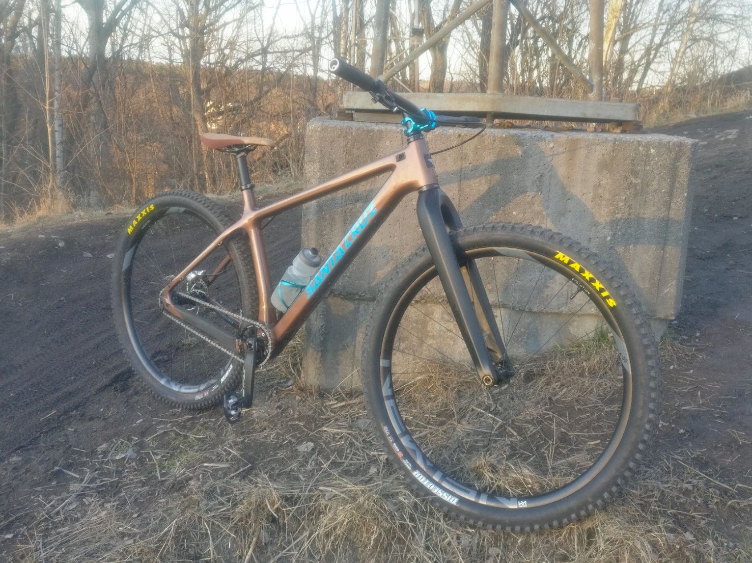

Grymt snygg, och stor villhöverfaktor på en sån!Körde första turen på morgonen och överraskande var hur icke-överraskande det var (lite av en anti-climax). Det är klar stöttigare än med dämpad gaffel, men 2.6" 60TPI Dissector dämpar bra. Styrningen är mycket lättare och mer precis än på min stig-HT. Och jag måste vana mig med att framdelen är så lätt att jag ofta lyftade den för högt för att komma på och över hinder. Hade provat att cykla 32/21 utväxling på min stig-HT några gånger och det funkade, så jag valde 34 oval fram och 22 bak. Med det kunde jag köra alt i Hellas, även rak uppför branta höga hällen på Torra fötter. Kanske har 3 kg mindre vikt mer effekt än jag trodde. Har inte haft mycket problem med låg utväxling, men överväger att beställa en 20t drev till. Måste cykla mer för att dra slutsatser, men cyklen verkar riktigt bra och min körstil passar riktigt bra till helstel single-speed (som jag redan trodde).
Här några bilder till.
Visa bilaga 476297
Visa bilaga 476298

Omkretsen av hälften av en ellips är samma, Oberoende om man tar den vid ena eller andra axlen. Men distansen mellan fram och bak drev är lite större när ellipsen är vertikalt än när den är horisontalt. Det ger lite variation i kedjespänningen, men inte mycket. Och jag valde en Wolftooth drev som är bara 10% elliptisk, de flesta är kring 15%.
Fint bygge för övrigt. Älskar färgen. 34/22 är lätt men man får köra in sig. Jag har gillat 32/19 och 32/20 på 29+ i Hellas, 32/18 blev aningen för tungt för att kunna köra bra i långa tekniska uppförs.
Det är kul att höra att det funkar på riktigt också, jag förstår ju att det teoretiskt stämmer men med tanke på hur osunt mycket variation det kan bli i en spänd SS-drivlina bara för att t.ex. det gamla klingbultsdrevet sitter lite off center, så tänker jag att en oval klinga borde vara så mycket värre att man behöver spännare eller mycket slack.
15% (garbaruk, visst?) är rätt rejält ovalt, men det har fungerat bra på min vanliga singlespeed, inte mkt i skogen där däremot.Trodde att det skulle funka, men räknade inte. Gjorde det nu: avståndet mellan drevarna skiljer sig 0.4 mm mellan ytterste lagerna, så 0.8 mm totalskillnad i kejdelängd. Det funkar som jag märkte. Med 15% ovalitet är skillnaden 1.2 mm, som är kankse på gränsen?
