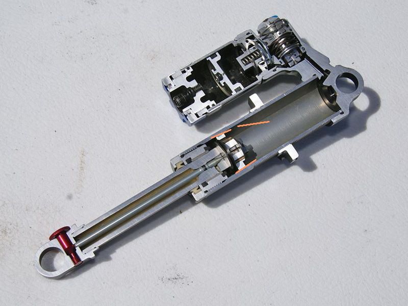

TK sa:
sdx sa:
marran sa:
sdx: som någon annan redan sagt markerade du ut en packning i luftfjädern. Oavsett så har jag redan svarat att jag inte tror att det var luft i oljan på den dämparen (eller någon annan som också börjat kännas bajs när den blev varm för den delen). Har man luft i oljan känns det bajs även med kall dämpare.
har man luft i oljan så funkar inte returdämpningen på dämparen men den är användbar.
Om du såg skissen så blev det lite galet där jag hade rödat är där oljan skulle ha smitit förbi men nu blev det i stället på luft fjädern .
Jag har tagit isär dämpare Mc som har haft samma symtom som du beskrev och mätt insidan på dämparen där shims kolven går och upptäckte att det skiljde ca 0.06 hundra delar där den släppte oljan i mellan kolv och dämphus. så oljan gick inte rätt väg helt enkelt .
Runt den shimsade kolven är det ju olja på båda sidor så där lär det inte läcka in någon luft, lite läckage runt den kolven har ingen betydelse så länge det är konstant.
Antingen så förstår du inte vad jag menar eller så vill du inte förstå.och vad pratar du om att det skall läcka in luft du fabricerar saker som inte har med diskussionen att göra.så för att du skall förstå vad jag menar så blir det en ny bild.
Där orange är där oljan går i stället .Och påstår du att det inte har någon betydelse för dämparens funktion då kan man lika bra ta bort kolvringen som tätar i mellan dämphuset och shimskolven.och smiter oljan förbi i det oranga linjerna så tappar dämparen sin förmåga att dämpa.
    71.8 KB · Besök: 113

sdx sa:
TK sa:
sdx sa:
marran sa:
Jag förstår precis vad du menar och vidhåller att det inte spelar någon roll med ett litet konstant läckage där.
Dämparen är konstruerad med ett litet spel mellan cylinder och kolv för att få en oljefilm där och minimal friktion. Du kanske även noterade att det inte finns någon o-rings tätning på just den kolven av precis samma anledning?

TK sa:
sdx sa:
TK sa:
sdx sa:
marran sa:
oljan tar alltid lättaste vägen. och då blir det inte igenom shimsstacken vilket blir trögare.

sdx sa:
TK sa:
sdx sa:
TK sa:
sdx sa:
marran sa:
Blir mer och mer övertygad om att du trollar men gör ett sista försök att förklara.
Vid en högfartskompression så passerar hela dämparcylinderns oljevolym genom shimstacken på kanske en tiondels sekund, hur stor påverkan tror du då det har att du har ett spel på 0,06 hundradelar mellan kolv och cylinder?
Om du tror att du har hittat ett konstruktionsfel som verkar vara genomgående hos samtliga tillverkare så får vi hoppas att någon från Öhlins läser den här tråden så dom kan vara snabba med en åtgärd..

TK sa:
sdx sa:
TK sa:
sdx sa:
TK sa:
sdx sa:
marran sa:
Pratar vi mått i mm? dvs 0,6 mikrometer?

TK sa:
sdx sa:
TK sa:
sdx sa:
TK sa:
sdx sa:
marran sa:
Du behöver inte förklara hur en dämpare fungerar utan du vill inte ens förstå utan bara köra din åsikts korridor utan här försöker du att styra över hela grejen på Öhlin och deras konstruktion Vi har inte ens pratat om Öhlins utan läs vad jag har skrivit i stället för att sitta och fabulera hela tiden så jag undra om det inte är du som har troll i mössan.
Jag lägger ner i Åsikts korridoren och hela detta forum som består av en massa internet ingenjörer.

På många (nästan alla?) dämpare med den returkonstruktionen har du inget som stoppar att oljan går genom returkretsen vid kompression också. Är hålet bara litet i förhållande till oljeflödet har det inte så stor inverkan. Det är därför det överhuvudtaget kan fungera med en alltid öppen lågfartskrets och en högfartskrets som bara öppnar när trycket blir stort nog. Trycket blir ju stort nog för att lågfartskretsens öppning är väldigt liten i förhållande volymen olja en stor kompression vill driva genom sagda hål.
Som TK säger tror jag inte heller att ett (väldigt litet) läckage runt kolven. Nyckeln är såklart just att det ska vara litet i förhållande till oljan som flödar genom dämpkretsen.
Och igen, inte bli ovän nu...

Lite onT: stämmer det att Öhlins har ett membran istället för en flytande IFP?
Slipper man då problemet med att gas kryper förbi o-ringen på IFP och blandar sig med oljan? Något som verkar vara ett vanligt fel på ex Fox dämpare.

pme sa:
Lika mycket som man slipper problemet med spräckta gummimembran på en o-ringstätad IFP :)

Schreddan sa:
Tipsar om Vorsprungs senaste video:
http://www.pinkbike.com/news/the-tuesday-tune-ep-9-single-tube-and-twin-tube-dampers.html
Då den delvis avhandlar Öhlins så passar den väl här. :)
Känns som jag måste missa nåt fundamentalt här, så förklara gärna ni som förstår: Hur kan oljan i den högra skissen tryckas in i IFP-kammaren (eller vad man nu kallar kärlet för) om det inte uppstår vakuum nån annanstans? Oljevolymen är ju då längre inte konstant utan måste öka. Han säger förvisso att kavitering är ett större problem på en sådan konstruktion, men det borde rimligen uppstå precis hela tiden om skissen inte är helt åt helsike felaktig. Och hur skulle oljan kunna komma tillbaka från kammaren om ventilen inte har en reboundkrets även där?
Dubbelkammargrejen är ju däremot logisk och lättbegriplig. IFP:n behöver inte ens röra sig alls, men gör det säkert en liten smula på grund av plötsliga tryckförändringar.

Makten sa:
Schreddan sa:
Kolvstången tar upp mer plats/volym när dämparen trycks ihop. IFP-kammaren tar då upp motsvarande volym.

poqa sa:
Se, missat nåt fundamentalt var det ju ja! :-) Meeeen, då måste det alltså också finnas en reboundkrets mot IFP-kammaren även i detta fall.
Edit: Och därmed förstår jag plötsligt varför IFP:n alls behövs:-P

Makten sa:
poqa sa:
Det finns en check-valve, precis som han pratar lite om i videon. Det är alltså bara en envängs-ventil, eller om du så vill en returkrets (i princip) helt utan dämpning.
Edit: förtydligande, oljan kan flöda fritt "i motsatt riktning" förbi kompressionskretsen i bryggan. Det är därför ifp-kammaren måste ha nog med tryck för att öppa check-valven, annars får man kavitering vid retur. Men som han nämner är det inte ett problem i realiteten, chekc valves är svaga och ifp-kammare har högt tryck.
