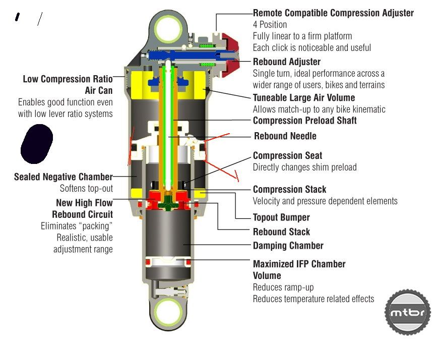

Revoxen kyler oljan genom kolvstången så hade Öhlins på sina Mc stötdämpare före dubbeldämpningen sen beror det på vad skall man ha stötdämparen till.
[Notis] Öhlins satsar på MTB
Intressant, på vilket sätt menar du att oljan skulle kylas genom kolvstången? Har revox någon specialkonstruktion som har flöde i själva kolvstången också?
Och vad är dubbeldämpningen för något? Hur skiljer det sig från dubbelväggiga dämpare som cirkulerar oljan?

Oljan går ner i kolvstången annars så skulle inte returdämpningen fungera så hade Öhlin på sina dämpare till mc i många år .
Där skulle det vara dubbelväggig

Ok, det var en väldigt udda konstruktion.
(I alla andra dämpare jag känner till med returjustering i den änden av dämparen är returratten i änden av kolvstången en konisk skruv som påverkar returnålens position i kolven.)

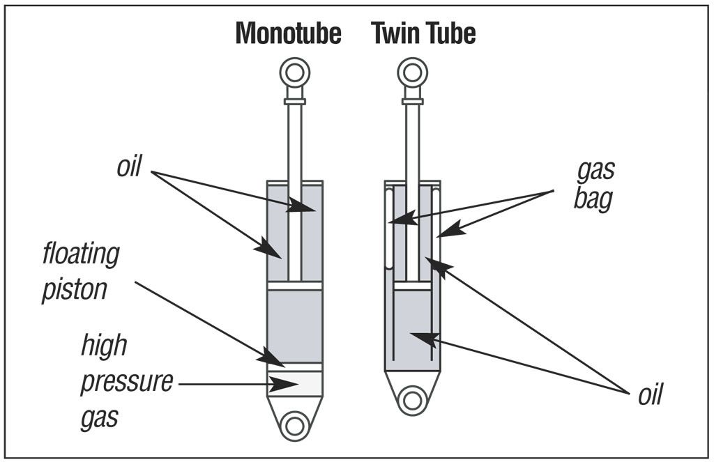

I en vanlig (dvs icke ttx, double barrel, twin tube, dubbelväggig eller vad som nu är det officiella namnet) dämpare går väl oljan mig veterligen i princip alltid genom kolvstången en liten bit i returen, så den kommer förbi själva kolven. Nålen sitter ju mitt i kolvstången och styr hur stor den öppningen blir. Även vissa twin tube dämpare har den lösningen, till exempel RS Vivid.
Haha, ja ok. Jag betraktar nog de få mm som oljan går ovanför kolven funktionellt som en del av kolven, och jag tvivlar på att det har någon kylande effekt...

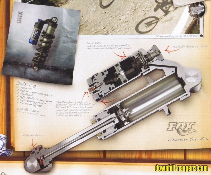

den delen är väl för lågfartsreturen? högfarten har ju sina shims på kolven, så tolkar jag min dhx 5.0 iaf
Japp, så tolkar jag det också.

Så här ser en Dhx 5 ut inuti ganska lätt att se hur oljan tar för vägar och hur shimsningen funkar på den dämparen så finns bara lockout när den kom men avalance i usa bygger om dom för en summa pengar. Ingen raket forskning på den dämparen.

Visar på en bild vad jag menar med att oljan smiterförbi i mellan dämphus och dämpkolv röd markering har själv varit ute för det på en japs dämp.
Det du har markerat i rött sitter i luftkammaren. Läcker det olja förbi där är nog något fel.

sdx: som någon annan redan sagt markerade du ut en packning i luftfjädern. Oavsett så har jag redan svarat att jag inte tror att det var luft i oljan på den dämparen (eller någon annan som också börjat kännas bajs när den blev varm för den delen). Har man luft i oljan känns det bajs även med kall dämpare.

jofahjalm sa:
Det har ju funnits flera dämpare där man har använt IFP volym/tryck för bottningsskydd.
Jag gissar att man då låter dämparkolven bottna mot IFP:n rent mekaniskt. Kan det stämma?
Edit: Alltså om den inte sitter i ett externt hus. Se vänstra skissen...

Swinger är en helt annan grej, den är en boostvalve-lösning där ifp-trycket används för att skapa dämpkraft (om jag inte missminner mig).
För en luftdämpare (icke BV) borde inte ifp-trycket spela så stor roll, det är bara ännu en (liten) fjäder som jobbar parallellt med den "vanliga". Skillnaden är att den typiskt inte har något negativt tryck och därför påverkar början av slaget lite annorlunda. Slutet av slaget borde man kunna få likadant oavsett genom att ta bort/lägga till spacers i luftfjädern, givet att inte ifp-kammaren är helt pytteliten och gör att man får otroligt mycket rampning oavsett lufttryck, men det vore ju dumt att konstruera den så.
På en fjäderdämpare bidrar den med upprampning vid bottning, och där borde trycket spela större roll eftersom stålfjädern är linjärish och man därför inte kan kompensera på samma sätt.

Makten sa:
jofahjalm sa:
Nej. (Om inte annat så är det rent mekaniskt omöjligt att bottna kolven mot ifp:n i en dämpare med piggyback. )
Kolla upp boostvalve. I princip låter man trycket i ifp:n jobba mot en ventil så man kan variera hur lätt den öppnar utifrån hur stort tryck det är i kammaren, då blir den både känslig mot vilket tryck man pumpat i och var i slaget dämparen är.
