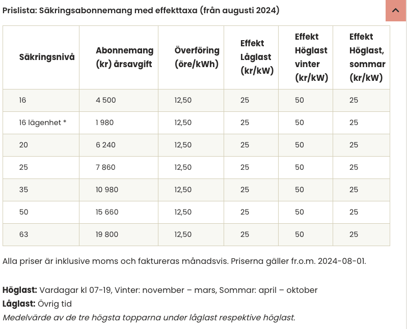

Resten av månaden? Räknas det inte per dag?
Det vanliga verkar vara snittet av de tre högsta topparna per månad. En del mäter tre toppar både under höglast och låglast varje månad året runt. En del verkar ha lite olika taxa beroende på om det är vinter eller ej.
I nätet som jag är kopplat till så mäts tre toppar under låglast, tre toppar under höglast året runt. Olika prissättning för topparna beroende på låglastperiod eller höglastperiod och årstid.
Visa bilaga 722329
En del nätägare mäter enbart under dagtid, t ex Sollentuna Energi. I Nacka med alla elsuvar har energibolaget tyckt att de också ska mäta nattetid så att inte folk kan "gratisladda" nattetid när det annars är mindre belastning i nätet...
Förra månaden betalade jag drygt 30 öre per kWh för elen, och över 2 kr per kWh i avgifter till nätbolaget. Jaja.
Visa bilaga 722329
Hur ska man tolka den där prislistan? Betala för fast avgift för huvudsäkring plus elförbrukning plus en fast avgift för effekten vid låglast plus en fast avgift för effekten vid höglast?
Så sommartid finns noll incitament till till timstyrning, utan det är bättre att ligga på en låg konstantnivå än att justera sig efter timpriset? Vintertid kan det kanske löna sig marginellt att styra förbrukning mot låglastimmar.
Låter som ett bra läge att skaffa buffertbatteri i framtiden om den modellen ska införas. Stryp inkommande till skitlågt och sätt en låg huvudsäkring. Sen kan man skippa allt vad timstyrning och appar och smarta hem heter och bara se till att batteriet kan plocka alla lokala effekttoppar.
Du betalar en fast avgift, årsavgiften för säkringsstorlek.
Du betalar sedan (ovanpå den fasta) två rörliga avgifter. Överförningsavgiften och sedan medelvärdet på de tre högsta topparna under hög- respektive låglast gånger kr/kW.
Utöver det så betalar du priset för den förbrukade elen (kr per kWh).
Har räknat på min förbrukning och lite överkant på beräknade effekttoppar och det kommer inte att vara värt för mig att investera i något för att jämna ut effekttopparna.
Det kommer att bli dyrare än vad vi betalade förut, för jag får egentligen inte ha några toppar på runt 2,5 kW (2,77 kW). Bergvärmepumpen har högre effekt än så.
Fast den får de ju ta och sänka rejält. Vi betalar som sagt bara ett par hundra i månaden för BRF:ens abonnemang, med 120A huvudsäkring. Sen tillkommer då effektavgiften.. men eftersom vi är rätt många som laddar bilar men sällan samtidigt så är det inget jätteproblem. Brukar begränsa effekten till 20kW sommartid och 25kW vintertid när det är högre överföringsavgift 06-22 och vi försöker ladda nattetid.
[OT] Den lilla "vilken-bil-ska-jag-köpa-tråden"
Det priset som står med i mitt skärmurklipp är den sänkta avgiften för säkringsstorleken.
