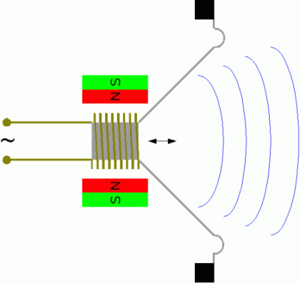

Gissar på att det är spolen som ligger an mot magneten i högtalaren. Hör det ett skrapande ljud när du försiktgt trycker in högtalarkonen?
spole.gif ht=410
