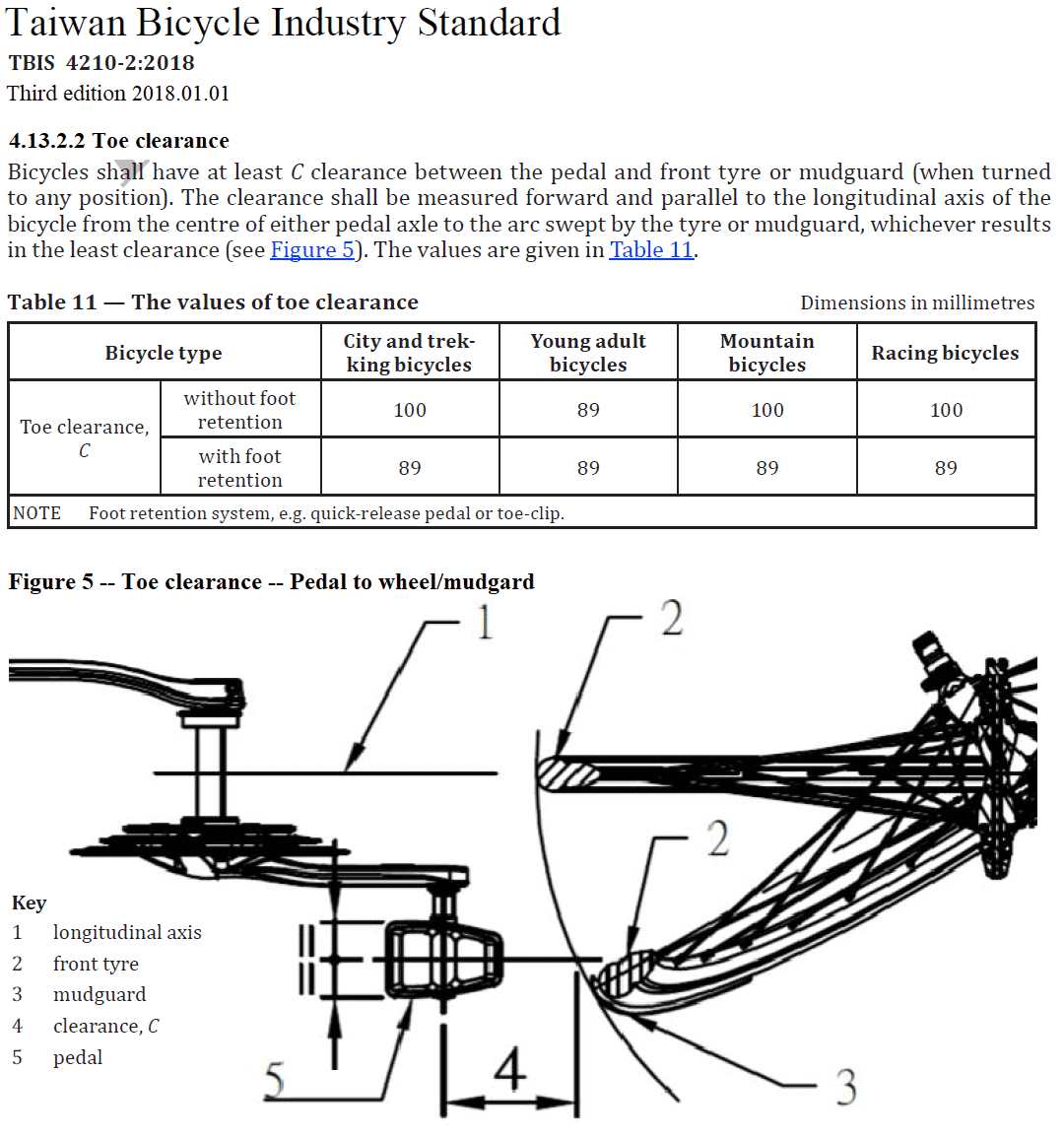

Vilken idiot gör en tabell med tåöverlapp som inte ens är lagligt (ISO 4210) som motivering för att axelavståndet och gaffelvinkeln ska vara som på en beach cruiser?
Ok, låt oss använda ISO/TBIS 4210.
Jag antar att alla ramstorlekar är tänkta att kunna användas med 622x25 mm däck som mäter 27 mm, samt Dura-Ace R9100 vevparti (Q-faktor 146 mm) och pedaler (51 mm). Vilken är då längsta möjliga vevarmslängd? Låt oss räkna lite...
Onödigt korta vevarmar, kan jag tycka

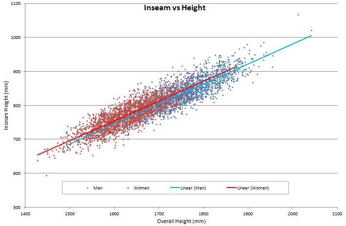

Alla sådana förenklade tumregler riskerar att bli fel ungefär lika ofta som de är rätt
Bättre är att utgå i från cyklisten förhållande mellan längd och grenmått (dvs ben);
-För den som har proportionerligt långa ben i förhållande till kroppslängd: välj den mindre ramen
-För den som har proportionerligt korta ben i förhållande till kroppslängd: välj den större ramen
Men även detta är en förenkling och bäst är det förstås att välja strikt utifrån den enskilde cyklisten behov, krav och preferenser
Hos en cyklist på 190cm kan grenmåttet variera minst 10cm, åtminstone enl detta diagram
Redigerat: Diagrammet kommer från: http://speedtheory.co.nz/the-difference-between-boys-girls-part-1/
/Håkan

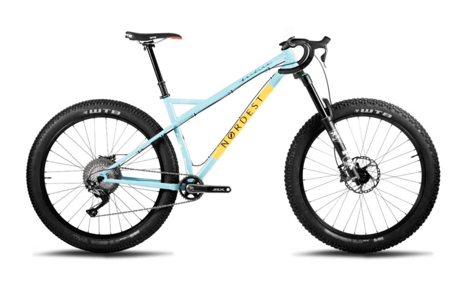

En Nordest Bardino med bockstyre måste ju vara perfekt annars. :)
Jag är inte landsvägscyklist men... jag tror Sixten har rätt om landsvägscyklars utveckling. Den som lever får se :)
Men just den där Nordest-ramen blir väl för lång för UCI:s regel om 185 cm maxlängd på cykeln? Med landsvägshjul och däck blir minsta storleken c:a 186,2 cm lång, om jag räknar rätt.
