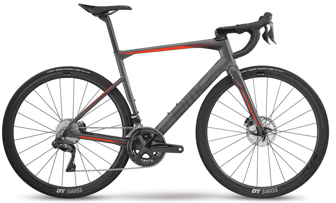

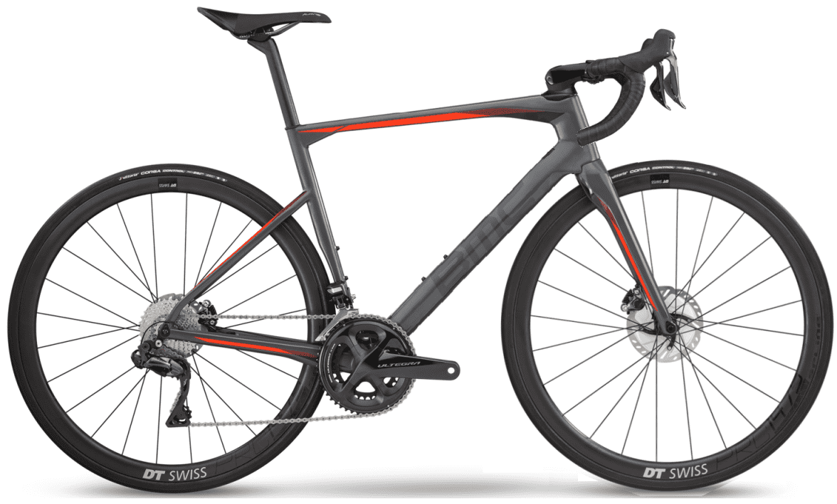

Man tar en bra cykel...
...och ökar reach med 3 cm, väljer 3 cm kortare stam, och minskar HTA från 72° till 71°. Så har man 4 cm längre hjulbas.
Ram/Open mould eller kina kopia?
Sixten Fors sa:
...och ökar reach med 3 cm, väljer 3 cm kortare stam, och ökar HTA från 72° till 71°. Så har man 4 cm längre hjulbas.
Men blir resultatet bättre eller sämre?
(och varför har BMC inte då gjort sin redan bra cykel bättre med dessa geometriförändringar, eftersom cykeln redan har dödsskivor så går det inte att skylla på att BMC är konservativa...)

Vilken?
Maxlängd 185 cm - 68 cm hjulradie = 117 cm hjulbas.
BMC-cykeln ovan har knappt 104 cm hjulbas (i största ramstorlek), här pimpad till knappt 108 cm hjulbas.
Tänker jag fel?

Hur mycket roligare blir det att cykla upp för Stelvio och ner med 4cm längre hjulbas på en LVG-cykel? Jag misstänker att det är ungefär lika mycket mer kul som att köra boost vs non boost på MTB. Alltså marginellt mycket "mer kul". Sluta få saker att låta som en jävla game-changer som inte är det.

För mig är +4 cm är bättre än -4 cm. Alltså, hellre 108 än 100 cm hjulbas för min del på en XL-ram. Jag har cyklat färdigt på cyklar med 74° styrhuvud, personligen anser jag att det suger. Game-changer eller inte.
