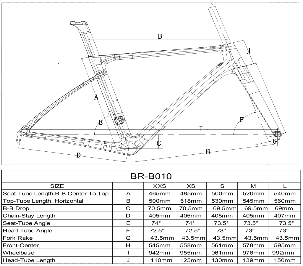

Är det här en OM ram eller en kopia på någon annan ram, isåfall vilken ?
Triden/thrust är väl gamla greatkeen har jag förstått...

Satan vad omodern :)
Inga bromsar. 992 mm hjulbas i största storlek. 73° HTA. Rymmer den ens 25 mm däck?

Ge dig för f*n. Så du menar att Specialized, Trek, Cannondale m.fl. inte vet hur man gör LVG-ramar? För alla dom har mått som är ganska nära den där.
Alla vill inte ha skivor på en LVG-hoj. Bor man i södra Sverige finns det ganska få anledningar om man inte åker till alperna titt som tätt.
Jag skulle då inte vilja ha flackare HT på en LVG-hoj, skulle bli alldeles för sluggig. Varför ha längre hjulbas?

Med >100 mm stam blir styrningen verkligen jettesnabb... :)
Tjena!
Med rätt gaffelvinkel blir den alldeles lagom med 100 mm stam. Men du vill ju ha en chopper och då fungerar det inte så bra nej.

Dessutom är det bara idioter (såna som tror att konstanta vinklar är högsta mode och stort axelavstånd är vettigt) som tror att man vrider 15 grader på styret för att svänga....

Har man en hjulbas på 1100 plus på en LVG-hoj så måste man svänga på styret mer än 15°. Det är en av anledningarna till att man inte har det. ;)

Har aldrig haft problem med det, inte ens med en riktigt kort banram som användes på väg. Men om man svänger så mycket som du vill göra så kanske det blir ett problem iofs. Men måste man svänga så mycket så bör man bättra på sin teknik riktigt mycket.

Även världsmästare anser att tåöverlapp suger. Du verkar inte vara en av dem. Se video från ca 1:35

Vilken idiot gör en tabell med tåöverlapp som inte ens är lagligt (ISO 4210) som motivering för att axelavståndet och gaffelvinkeln ska vara som på en beach cruiser?
