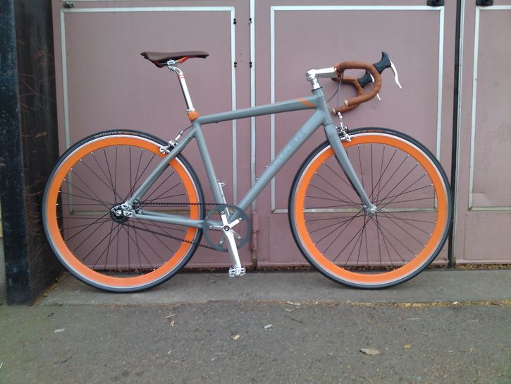

Hahaha just det... men den där Trek fulingen som länkades till i tråden verkar inte ha det. Räknar man helt kallt med att remmen aldrig går av eller???
Remdrift, bra för vintercykling?
> av eller???
Nja, titta igen. Det ser ut som om kedjestagen på drivsidan kan vara skruvade i gaffeländen.
> /s-o
Just det där är det! Tackar, nu slipper jag ligga vaken och fundera på det i alla fall.

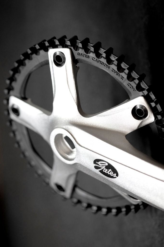

Klippt från Gates hemsida:
How efficient is the system when compared to a chain?
Repeated testing has found new belt drives equally efficient to new chain drives, including a third party test evaluating the Carbon Drive system on a bicycle. Currently, independent testing is being conducted with latest production Carbon Drive components under additional conditions to further confirm the results.
...Third party test... Kneecap? ;)

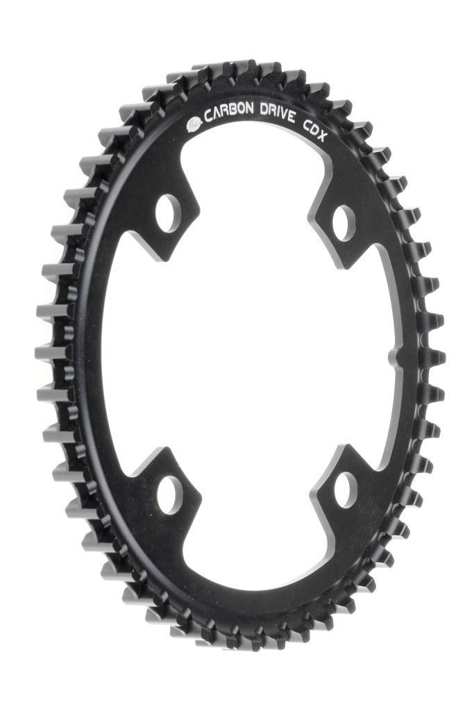

Dreven på Gates CDN är öppna så problemet är ett icke. Rekommenderas inte för MTB men funkar alldeles utmärkt för pendelcykling.

Gates rekommenderar CDX (centertrack) för MTB och CDN (mudport (!!!)) för all annan användning.

Hjulen för CDX har precis ritats om, och är nu lättare och hållbarare.

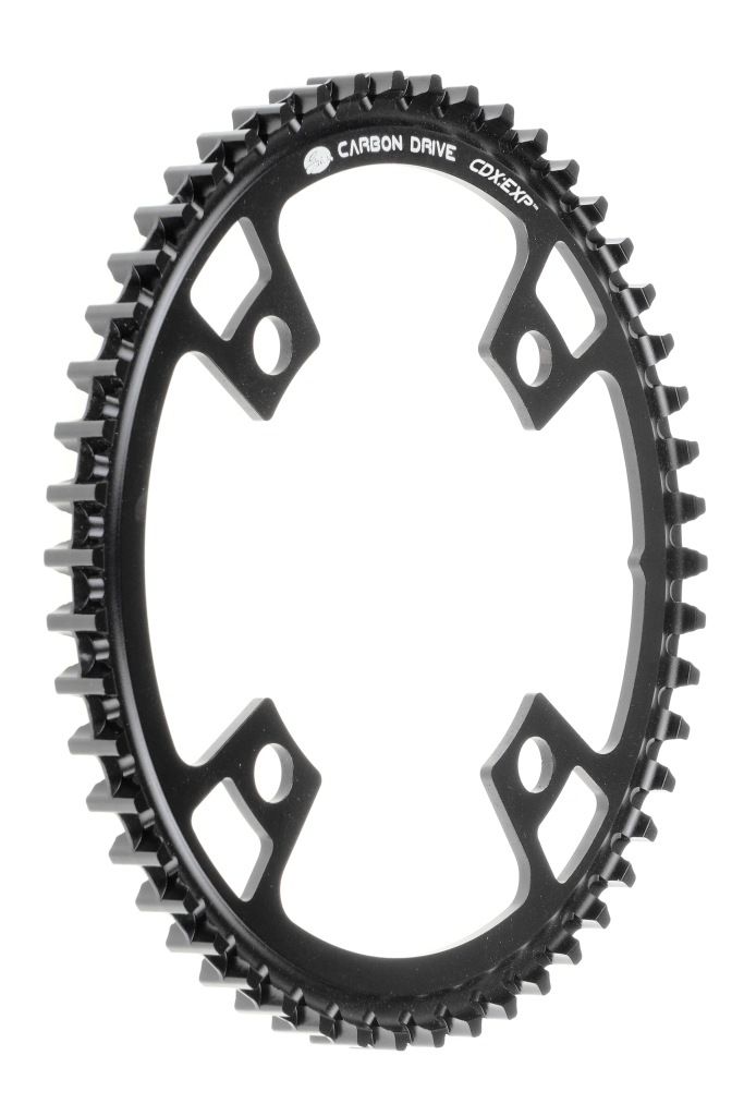

Dessutom har Gates just presenterat CDX:EXP, som är designat med tanke på extra hållbarhet och extra lång livslängd.
Har man redan en cykel med CDX, går det bra att uppdatera till de nya CDZ:EXP - remhjulen. De främre remhjulen finns i tre storlekar, och de bakre i fyra.
    49.5 KB · Besök: 69
    56.7 KB · Besök: 48
