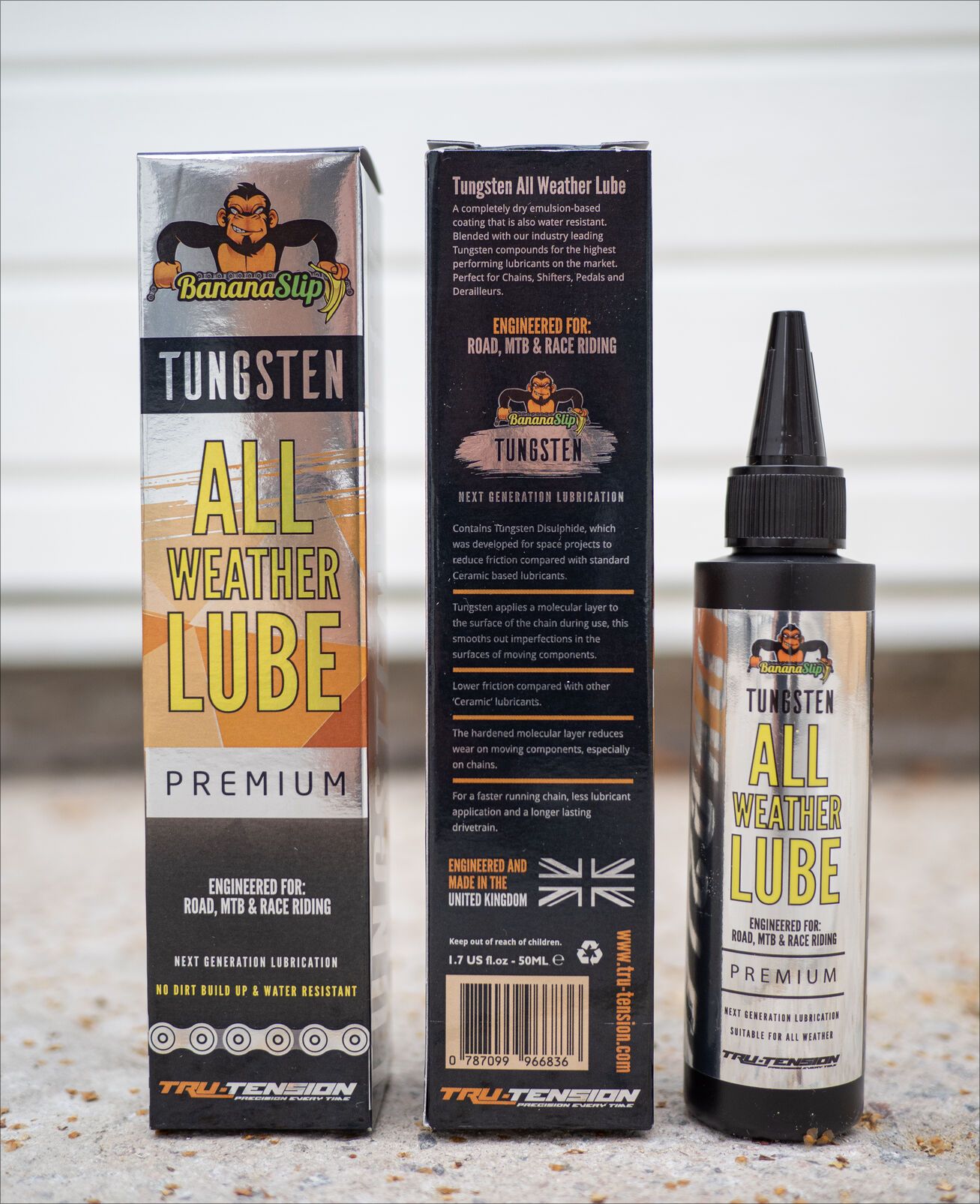

Tänkte testa Tru-Tension Tungsten All weather lube. Fick idag! Det blir ju spännande. Får försöka rengöra kedjan/drivlinan på något sätt nu bara. Har tyvärr hunnit smörja den två ggr med annat eftersom det tog sådan tid att få detta. Men det ska nog blir bra ändå.
Visa bilaga 513369
har kört en sväng skak med avfettning i flaska och/eller koka med diskmedelstablett följt av ultraljudsbad i koncentrerad spolarvätska. går nog närmast bra utan ultraljud om man har lite mer tålamod.
den här smörjan är rätt bra! men kör ett par behandlingar rätt tätt i början. när väl kedjan är sas insmord går den länge mellan behandlingarna, håller sig ren, och fungerar till skillnad från en del andra vaxer bra även i kyla.
jag beställde häromveckan på brittiska amazon en flaska i reserv, plus fem flaskor av varianten utan wolfram. kom utan avgifter på tre dagar.
Visa bilaga 513369
Var fick du tag i flaskan? Fais du vélo ! Annullerade ordern senast jag försökte köpa mer.

jag beställde direkt från tillverkaren, man fick en lite påse gummibjörnar också :) men frakten kostade lika mycket som varan så därför tog jag två :)
Beställde också just två nya.... Har en annan (odryg) smörja som är bra, men tunn lösningsmedelsvax är knepigt att applicera utan att ta av kedjan och det orkar man ju inte alltid göra....
