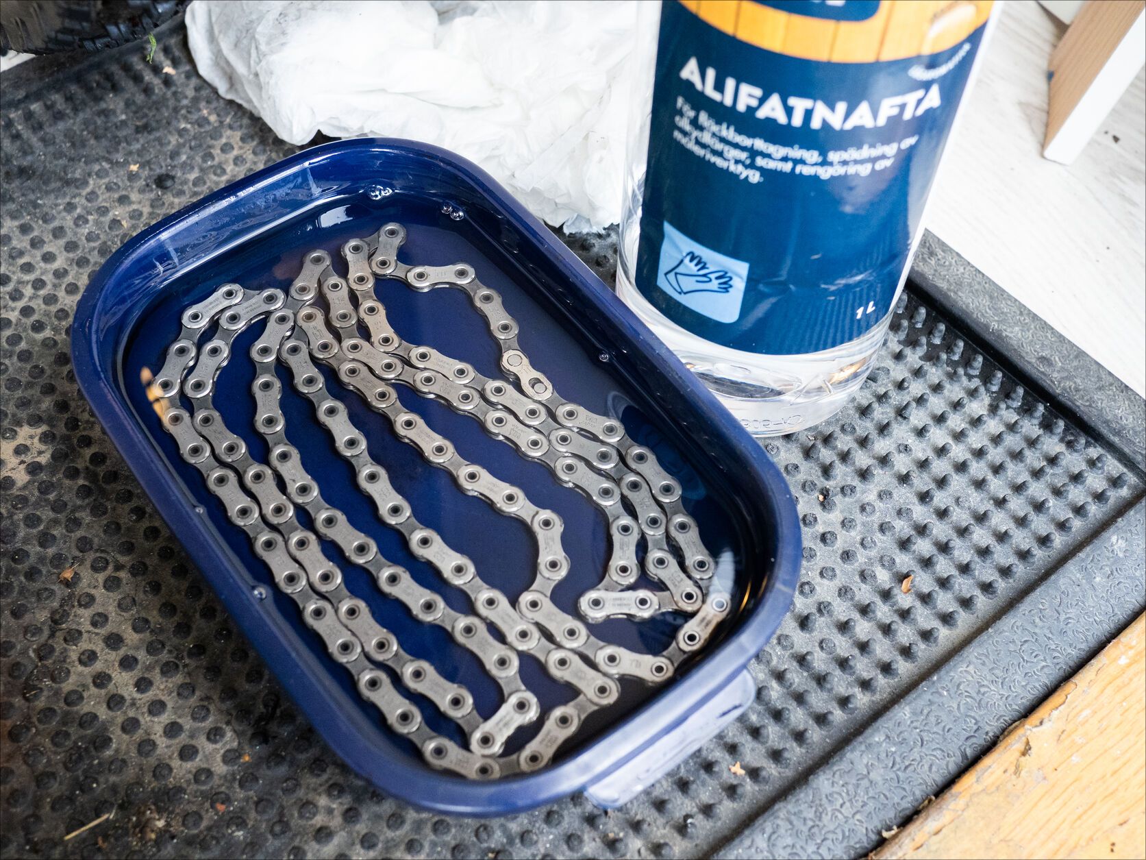

Sedan blev det matlåda med alifatnafta:
Sista behandling är spritbad, imorgon. Borde bli bra detta hoppas jag.
Visst är det jobbigt att ta hand om det efteråt, men jag har en spilldunk för sånt så tar jag med det till macken och tömmer sedan.

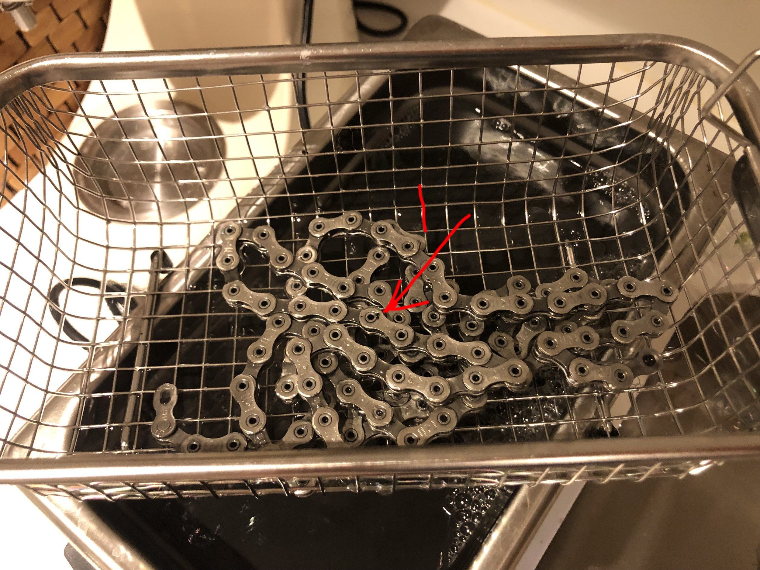

Dags för ny kedja igen och nu testar jag kastrull-metoden några inlägg upp i tråden:
Alltså har jag kokat kedjan med diskmedelstablett 15min X 2under omrörning, sköljt sen noga med vatten, sen ett ett par spritbad över natten x 2, sköljt igen, torkat och på med Squirt.
Ska köra Rando på lördag, så utvärderar efter det. Men en klar fördel här är att slippa slabba med avfettning/bensin/diesel. Den överblivna rödspriten blev spolarvätska till bilen??
