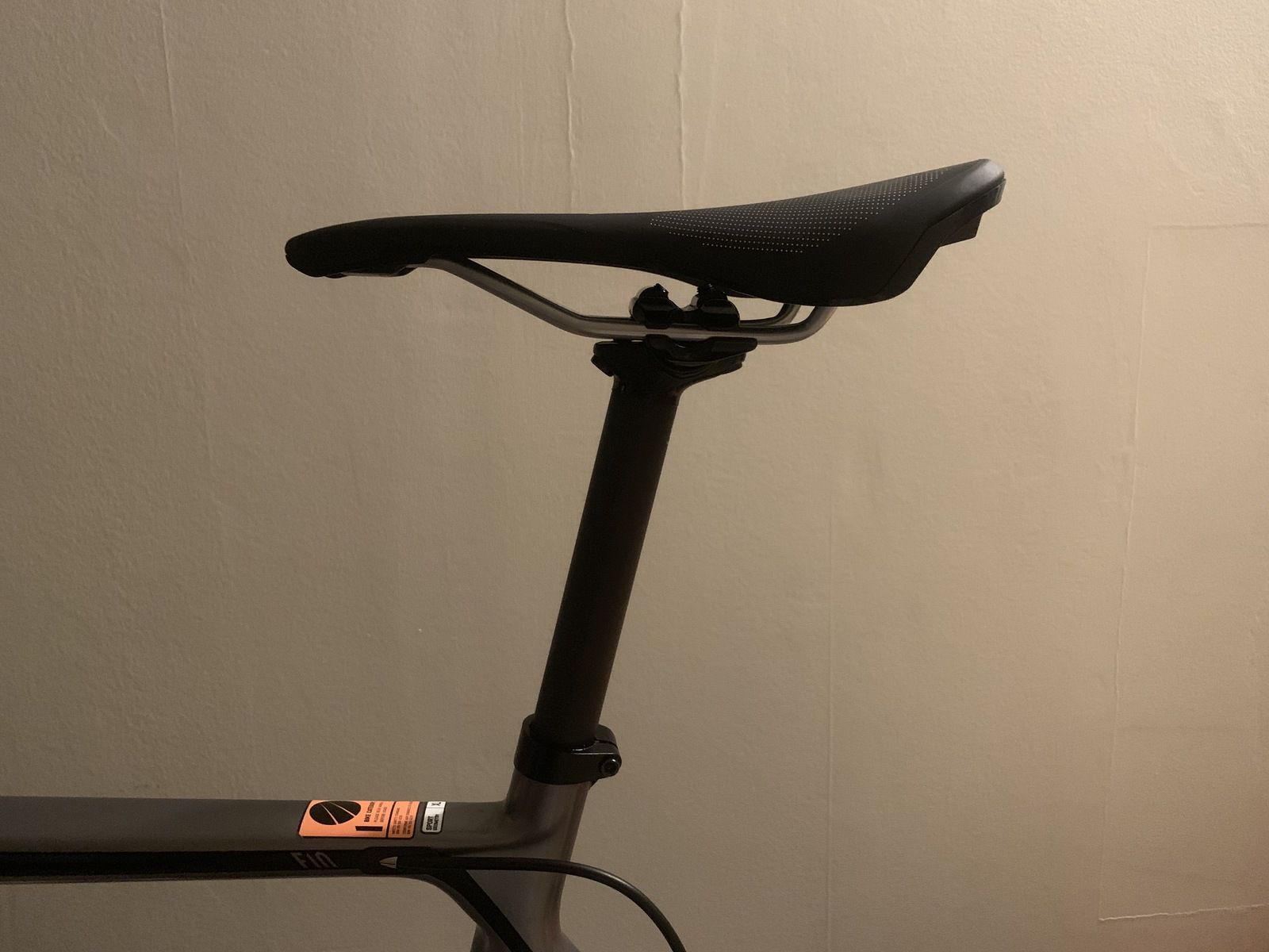

Jag har ny sadelstolpe och ska ställa in sadeln. Har inte tänkt på det så mkt tidigare men vilken del av sadeln (phenom) är det som ska vara parallell/i våg? Sadeln är ju lite uppbyggd bakåt. Kan man utgå från railsen?

Jag undrar lite det samma. Kör med mittendelen vågrätt och det verkar bra - dock blir läget i längsled lite kinkigt så vet inte säkert om jag gillar den formen på sadeln bättre än klassisk form.

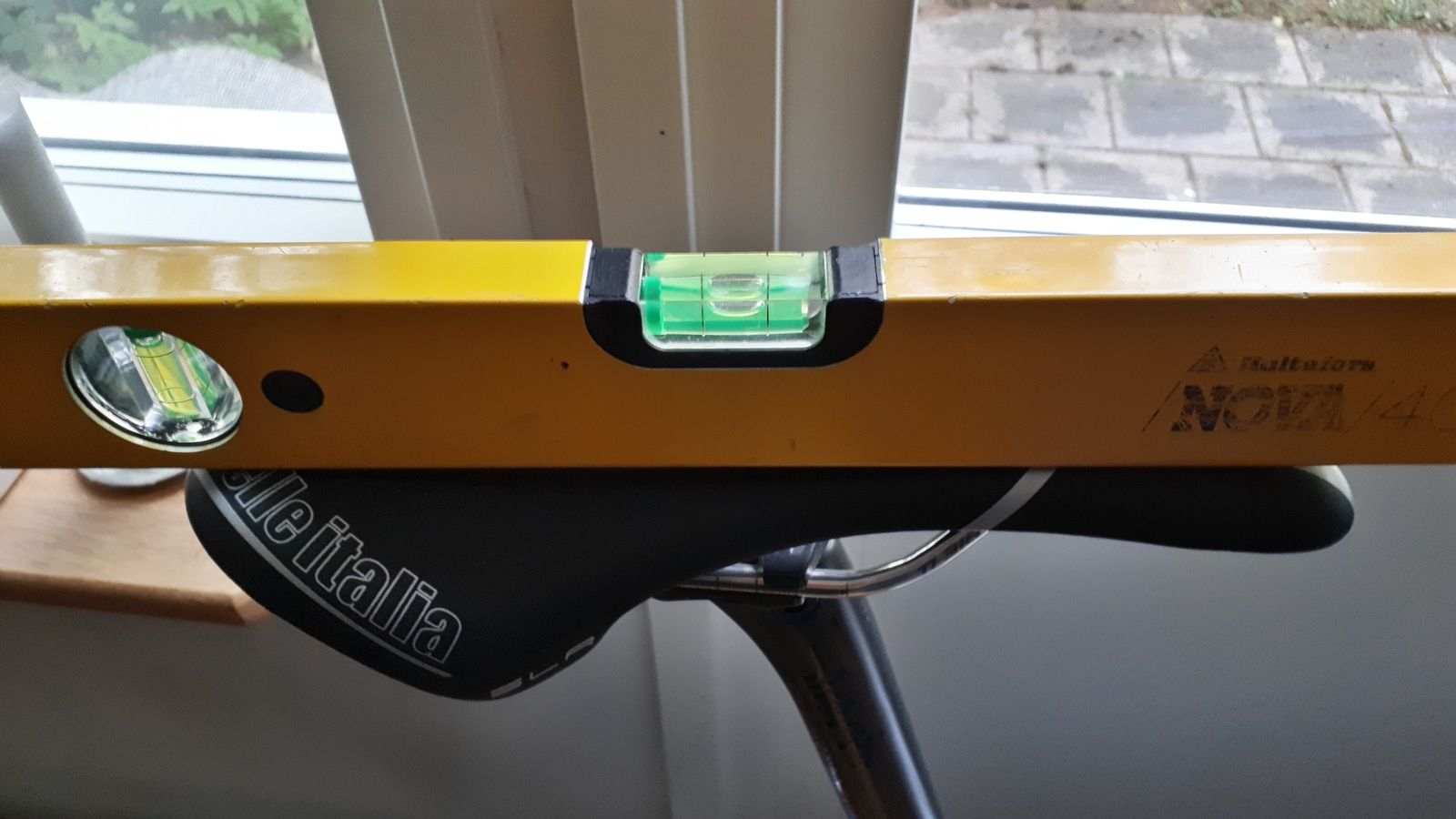

Personligen brukar jag lägga ett vattenpass längs sadelns mittlinje. Ger en vinkel som med Selle Italia SLR-sadlar funkar för mig.

Det beror så klart lite på din vikt och även hur mkt rails och ev stolpe flexar när du är på hojen. Tycker också det ser bra ut som ett utgångsläge och sedan får man pröva sig fram. Härlig sadel för övrigt min favorit på mtb och cx.

Mycket skön sadel. Du skulle ha köpt en cykel den matchar... Nä men om det fortfarande inte är bra enligt bikefit så är det ju fel cykel... Däremot är ju bikefit en hel vetenskap så störa dig inte blind på det. Känns det bra och fungerar bra så är det ofta bra.
Nej man mäter inte på railsen. Du sitter ju på sadeln! Tycker vinkeln ser bra ut, men det är bara att prova. Alla sadlar är olika men om man lägger ett vattenpass på den främre delen och får den rak brukar det bli bra för mig.

I de mätningar jag sett/hört så har man utgått från mittdelen, alltså ungefär där det är två streck i tapeten/murbruket på din bild. Tanken är att man startar med vågrätt under perineum. Att sadeln följer stussen uppåt baktill och dippar lite framtill har ju mer med att komma på smidigt och inte glida av.

Då är den lutad uppåt framtill, därför brukar man inte mäta den enkla metoden med bräda eller vattenpass över hela.
Olika anatomi på kvinnor och män såklart, men alla bikefitters säger att sadeln aldrig någonsin ska luta uppåt, och helst inte nedåt.

Den är inte lutad uppå, den är ju i våg.

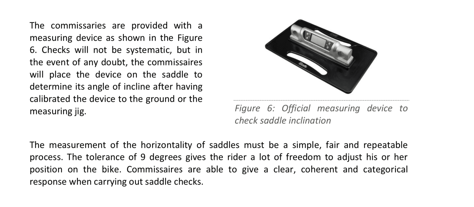

Såhär mäter UCI, över hela sadeln. Numera får man ha hela +-9 grader, tidigare var det 1 eller 2, har jag för mig.
Men om du inte tävlar så spelar det ju ingen roll, då får du ha den hur du vill.

Bevisen för att UCI består av rymlingar från nån anstalt för galenpannor blir allt starkare. Får man ha vilken skostorlek man vill, eller är det 43 plusminus 1 som gäller?

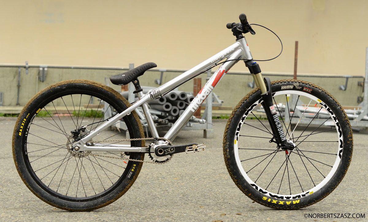

vågrätt sadel är ungefär lika bra som vågrät sittyta i bilen:)
Har du bilens säte framåtlutat också? ?
det finns ju bilar som har närmast plan sittyta för baksätet. om man vill pröva konceptet. usch.
plan sittyta på cykel passar för damtrallor. vid mera aktiv position vinklas enligt mig lämpligen framåt. nissarna på uci vet förstås att det ger bättre kraftutveckling. att man slipper en konstig böj i ländryggen och hoptryckta lungor är en ytterligare bonus.
det var följdaktligen länge förbjudet.

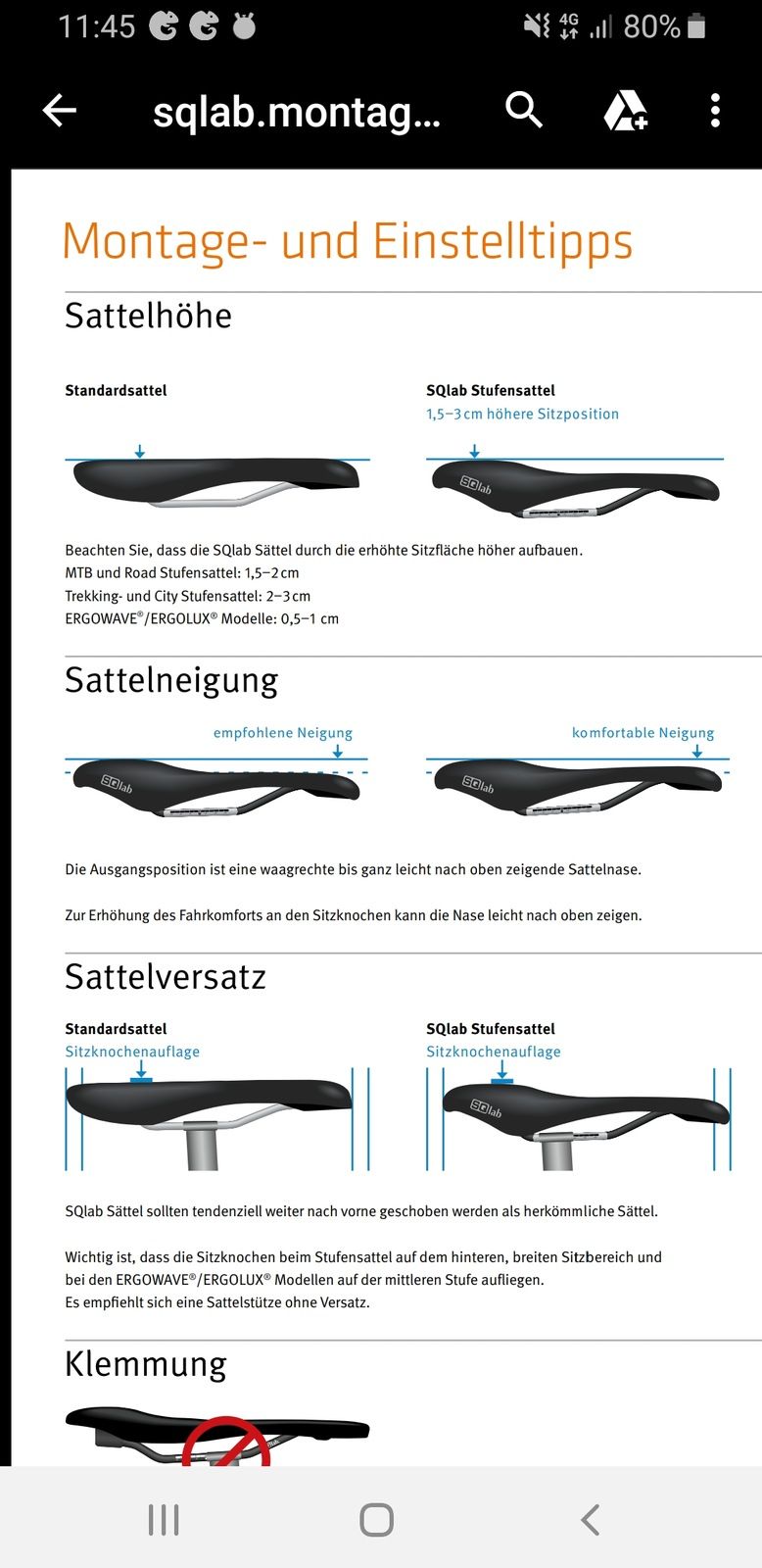

Det är ju väldigt individuellt det där.
Men på mina ergonsadlar passar det mig om de första 2/3 delarna är i våg.
