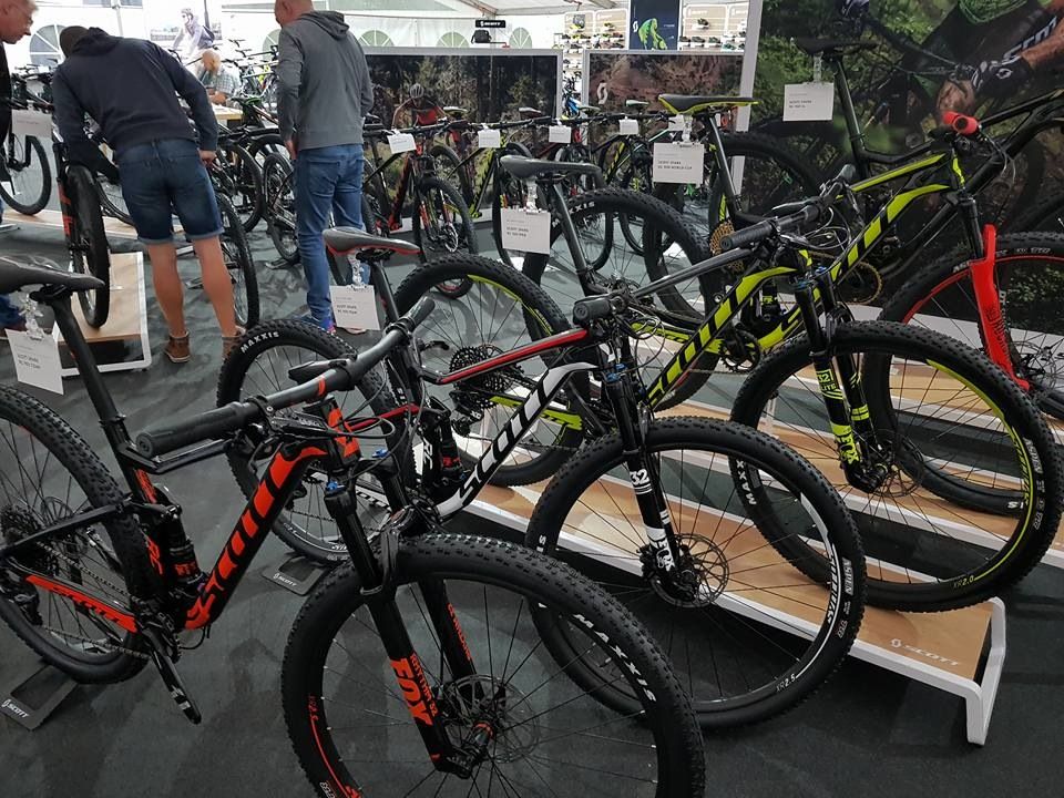

    181.6 KB · Besök: 107
Scott spark the tråd
Inget Shimano på någon hoj. Årets RC Pro var lite malplacerad med sin Shimanogrupp och 30 klinga. Om det där nu är definitiva specsen (bilderna på 2017 stämde inte helt när de kom) så är det fattigt att endast värstingmodellen har XX1-Eagle-kassett. Ska en cykel behöva kosta närmare 100 000 kr för att man ska få top of the line-komponenterna? För 75 000 kr fick man det på 2017 års modell...
