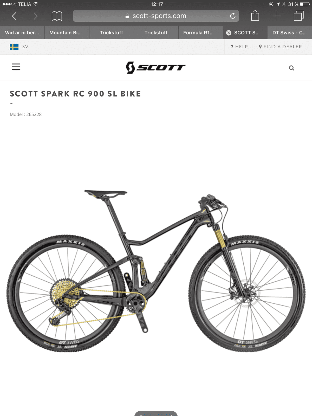

Yes, för någon vecka sedan??
    395.4 KB · Besök: 112

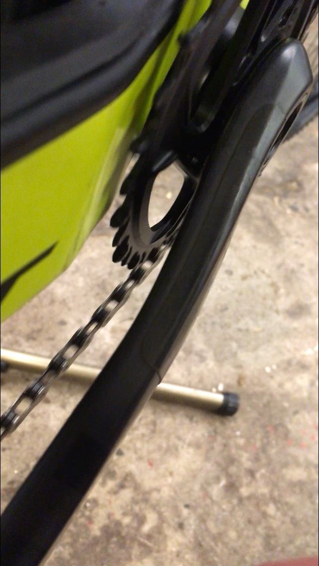

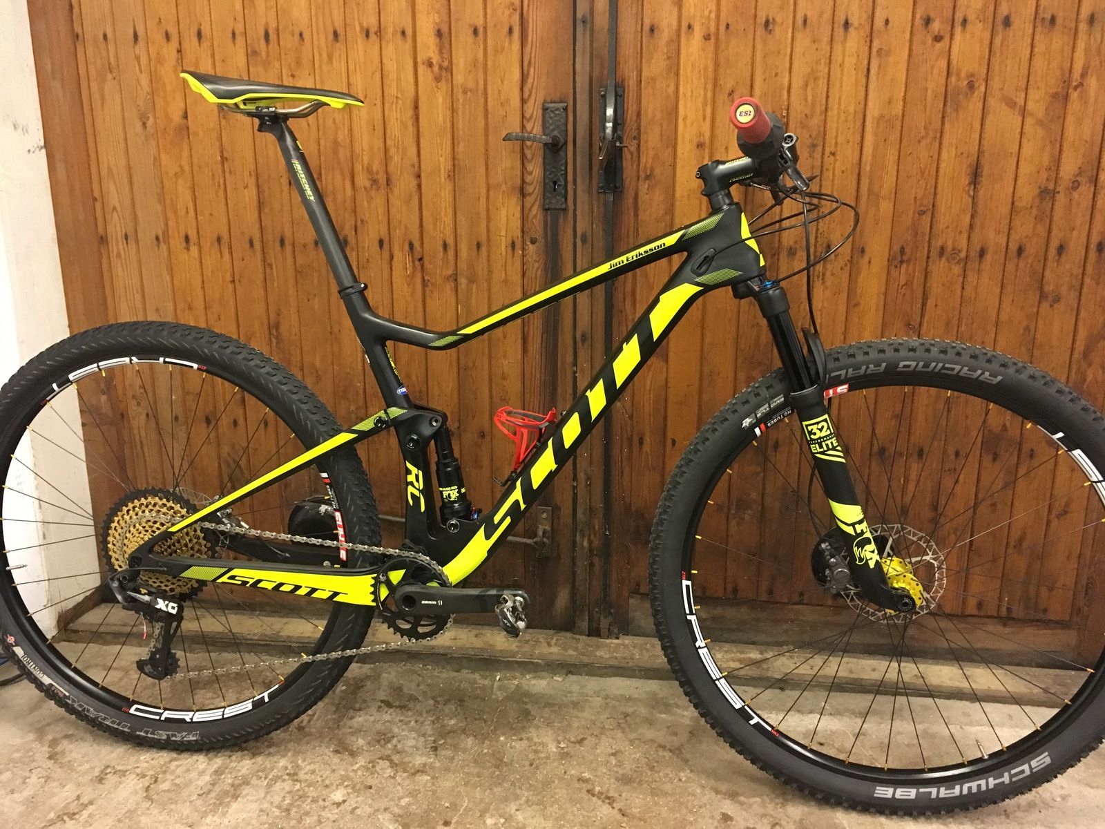

Uppdatering angående oval klinga på 2017-18 modellerna
Vart till att köpa en eagle Oval 34T till min RC WC. Uppskattningsvis har jag 2mm tillgodo till kedjestaget när klingan är i ”ytterläge”
    83.3 KB · Besök: 155
    353 KB · Besök: 126

castrello sa:
Är det bara folk med Spark som är helt obsessed med hur stor klinga man får sin cykel eller är populationen i Sverige starkst i hela världen?
Verkar så, ironiskt då att det är en ram som ä tight. Hur många gånger har det där med klingor tagits upp. Borde klistras i första inlägget ?
36 ä väll största scott godkänner.

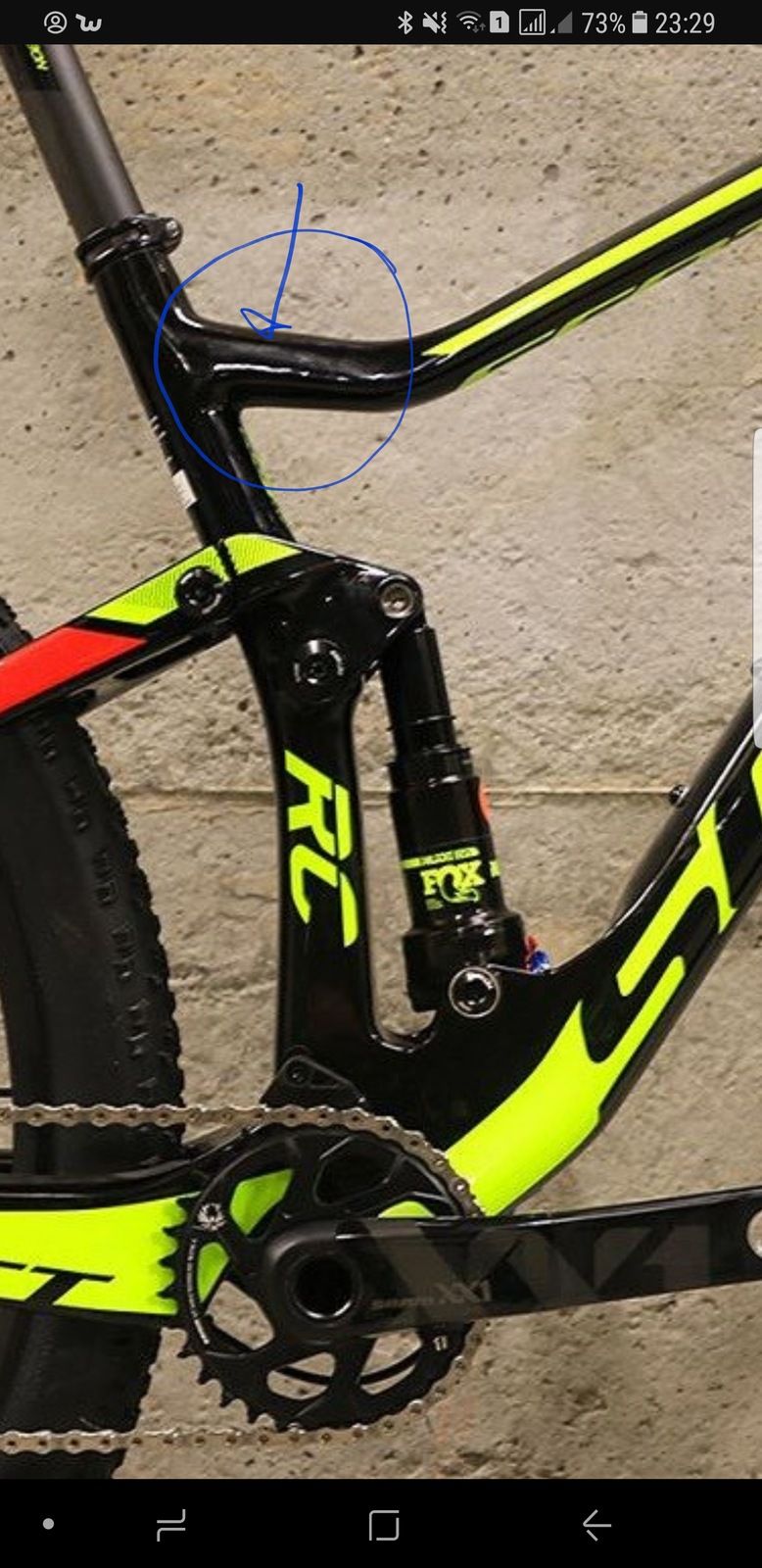

Hej!
Av en slump när jag tvättade cykeln så märkte jag att området på överrörret där jag markerat på bilden är "vågigt" i materialet om man tittar i släpljus eller drar med fingret.. Alldeles som att det sitter en skarv där. Är det nån som har nya rc och kan bekräfta att det skall vara så.
    179.4 KB · Besök: 100

Låter som det du ser är kolfibern. Att de bara klarlacket över. Normalt brukar de lacka svart över sådana ställen för att man inte ska se där ”kolfiberskarvarna” är. Gissar att de just där går på med lite kolfiber för att gå över skarven till sadelrör
Scott spark the tråd
Jensen sa:
Ok!
Så kanske det är. Finishen kanske inte är bättre?=)

Kainu sa:
Jensen sa:
Ok!
Handlar väll inte om finish ä bra eller inte. Utan vad man väljer att dölja, vilket man vanligen gör genom att lacka över eller lägga ett ”skönhetslager” som bara har som egenskap att se snyggt ut. Personligen gillar jag det råa när man ser allt. Antar att det du ser är något liknande detta:
Eller så är det du ser bara UD kolfibern, som kan vara flammig o synnas kanter. Man brukar även kunna se längsgående skarver från de två halvorna när de gjutit ramen, om de nu bara klarlacket

Jensen sa:
Kainu sa:
Jensen sa:
Ok!
Nej så ser det inte ut. Lacken är utan anmärkning. Kolfibern är ojämn. Den känns gropig/vågig när man drar över med fingret

Kainu sa:
Jensen sa:
Kainu sa:
Jensen sa:
Ok!
aha, så det är inte bara en färgskiftning utan gropar? då är det svårare att säga, du har ingen närbild?

Jensen sa:
Kainu sa:
Jensen sa:
Kainu sa:
Jensen sa:
Ok!
Njaej, det syns inte på bild. Tänk dej att du drar med fingret på en dåligt spacklad vägg

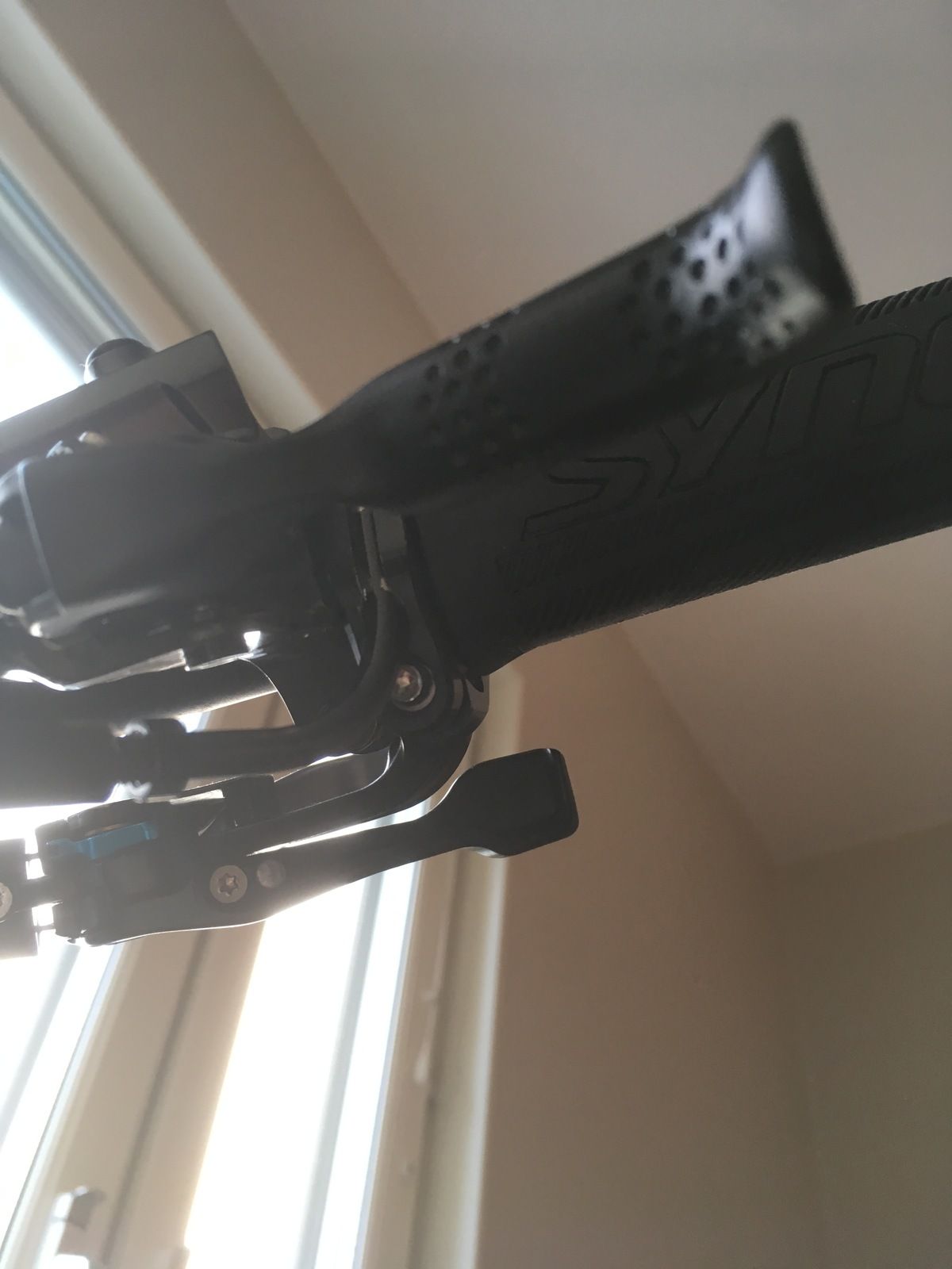

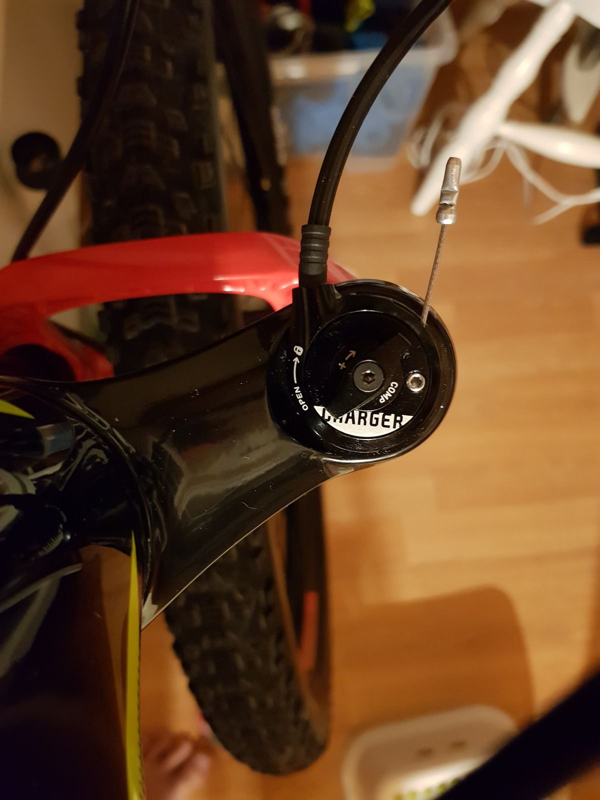

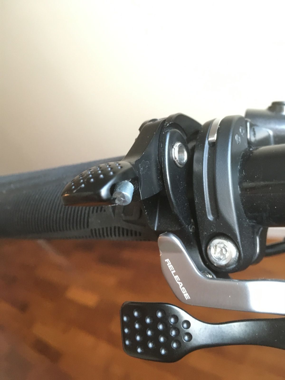

Blir inte riktigt klok på Twinloc-reglaget på min Spark. För att komma åt skruven till klämman som håller reglaget måste man flytta ”nudeln” från dropper-reglaget. Och för att få loss den måste man lossa sadelstolpen för att frigöra tillräckligt med vajer. Dessutom tar stoppet på vajern, dåligt gömt i dropperns reglage, i release-knappen på Twinloc-reglaget. Har svårt att tänka mig att det är så idiotiskt konstruerat, så vad är det jag missar? Verkar finnas en skruv i själva dropper-reglaget som har funktion att hålla vajern. Ska man klippa bort stoppet och låta skruven göra jobbet?
Dubbelkolla sen förövrigt om wiren är åt rätt "håll"
Skallen på växelwiren passar inte sådär jättebra med utformningen i det där reglaget va?
I mitt reglage finns en skruv där man fäster den raka änden av wiren uppe i reglaget och sen passar en sån där "wireskoning" som förhindrar fransning av wire väldigt snyggt i den formen

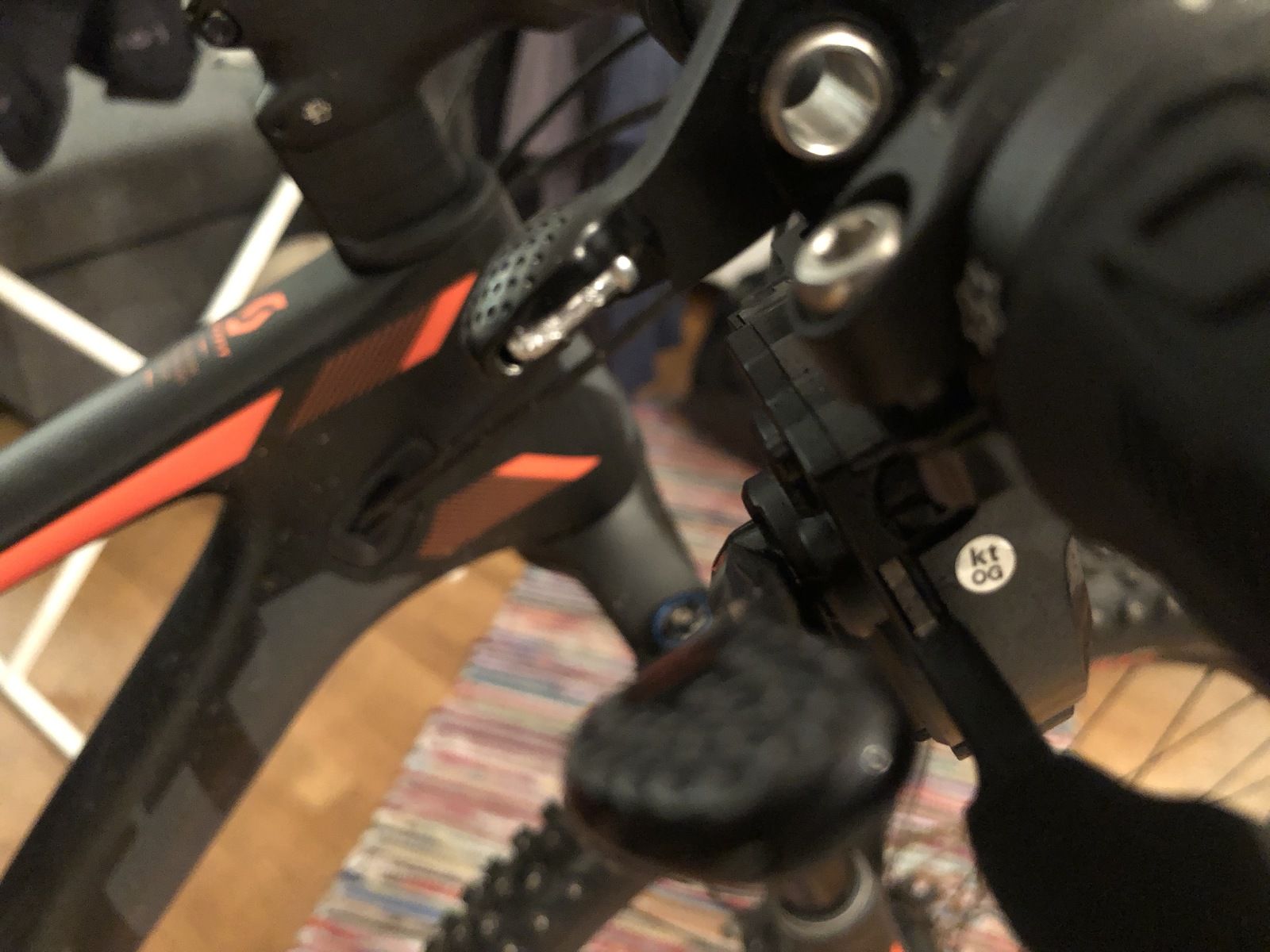

Kommer inte ihåg hur det såg ut när jag monterade men jag gissar att det såg väldigt naturligt ut nere på droppern. I mitt fall är det en Fox transfer det gäller
    170.7 KB · Besök: 130
@jojjesthlm: Ja, jag misstänkte att skruven skulle användas på detta sätt.
Min kabel är monterad åt rätt håll, däremot kan man ju tänka sig att butiken som monterar ihop cykeln skall klippa bort kabelstoppet och ersätta med en ändhylsa och skruva fast kabeln med skruven. Att det ingår i monteringen av cykeln.
Nu åker avbitaren fram. Tack för bilden.
