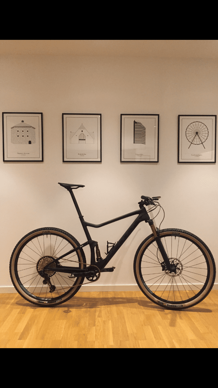

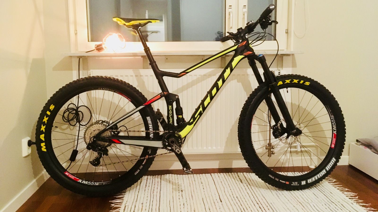

Äntligen färdig. Spark 930 2017 med bakre triangel från en 720 plus. DT Swiss XM551 på XT M8010B-nav.
Ser nu fram emot premiärturen.

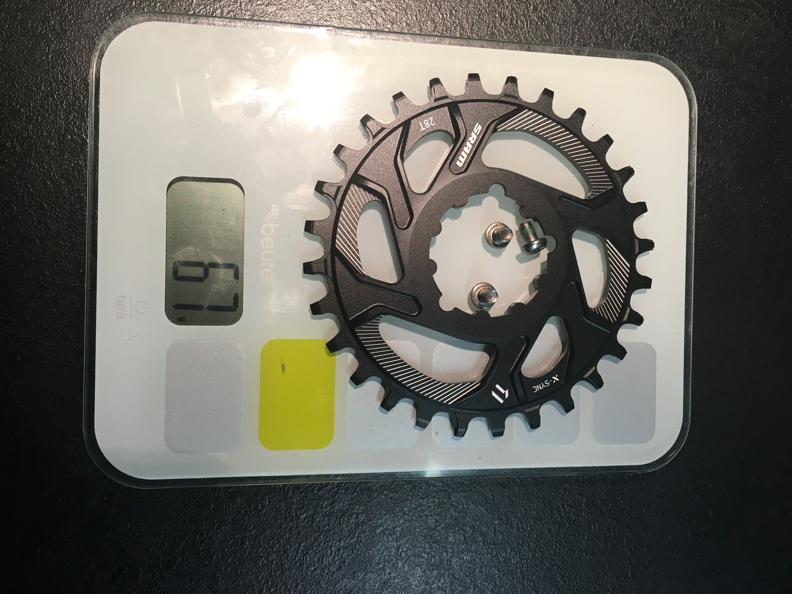

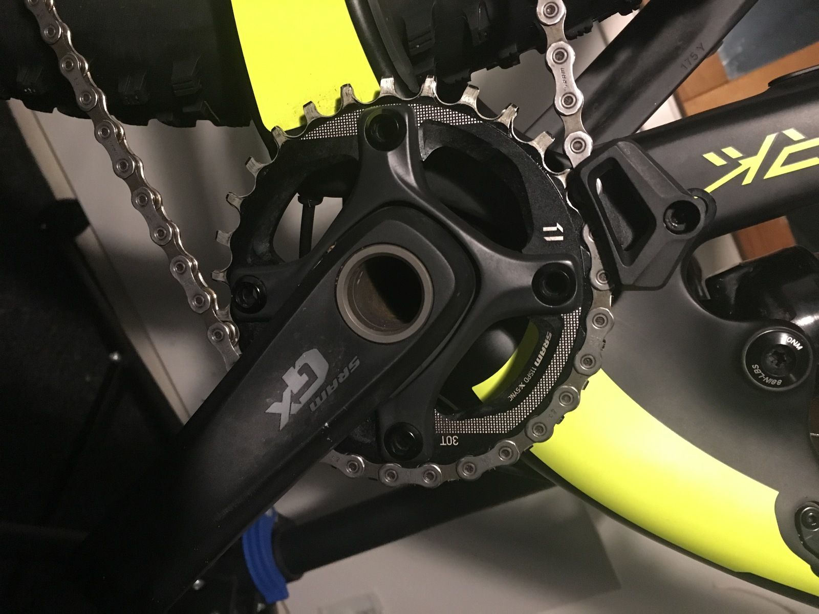

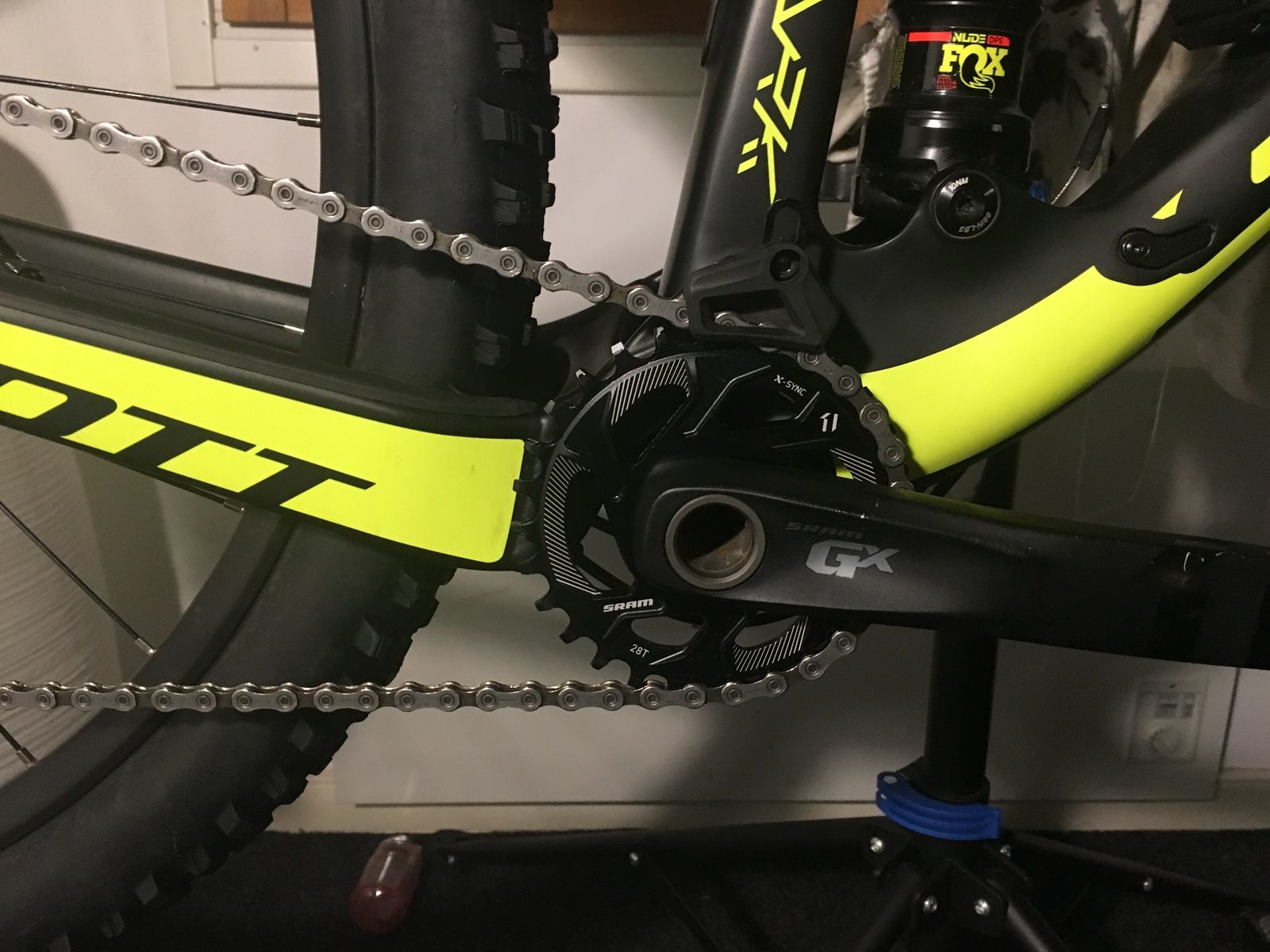

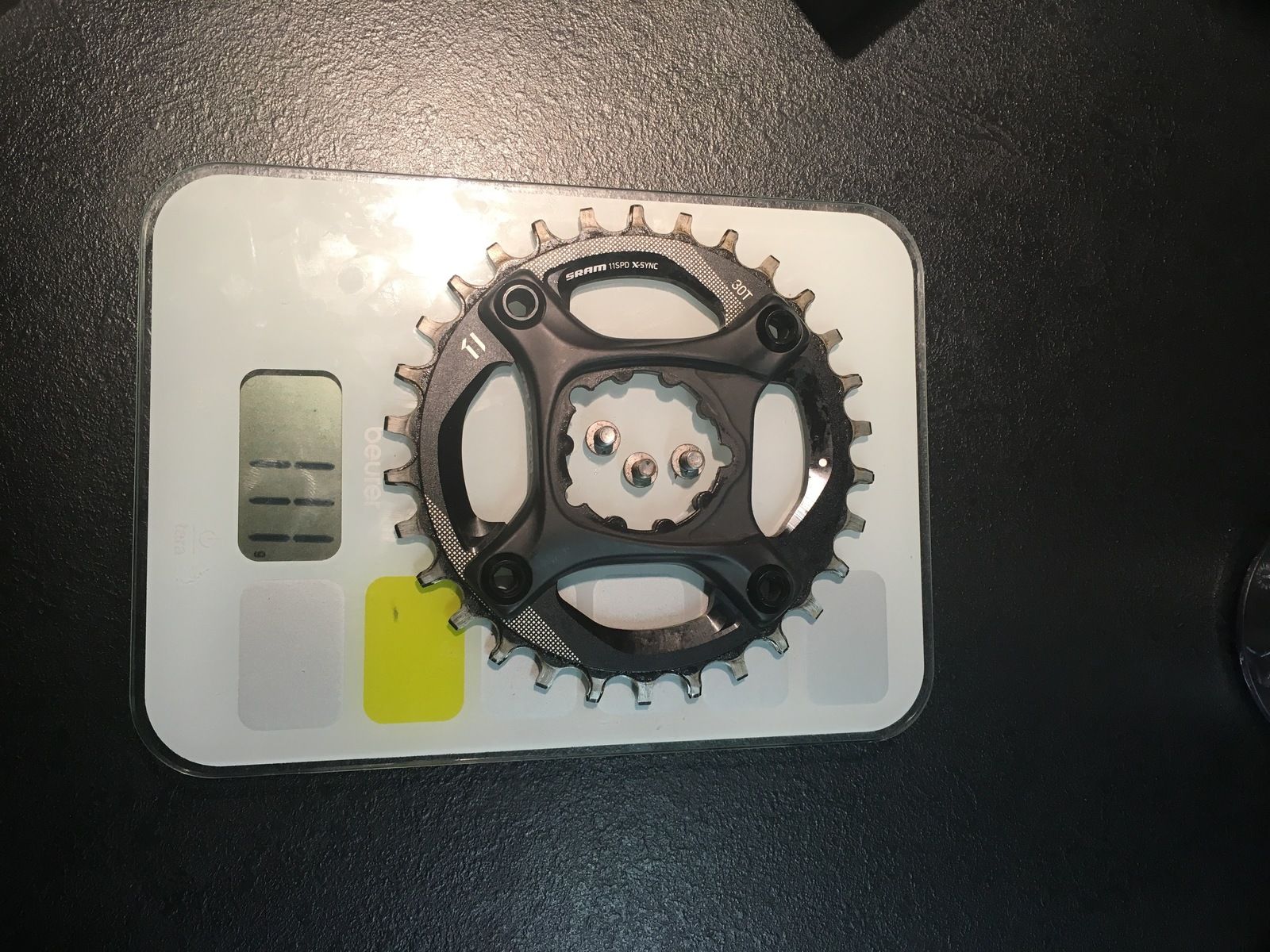

Bytte till direct mount klinga på min Scott Spark 930-2017. Det gick att ta bort gamla klingan som satt på en spindel och klämma dit en direct mount i stället. Förutom att jag fick en bättre passande utväxling sparade jag hela 44g. Jävlar vad det kommer kännas!
Gamla vs nya setupen med vikter.

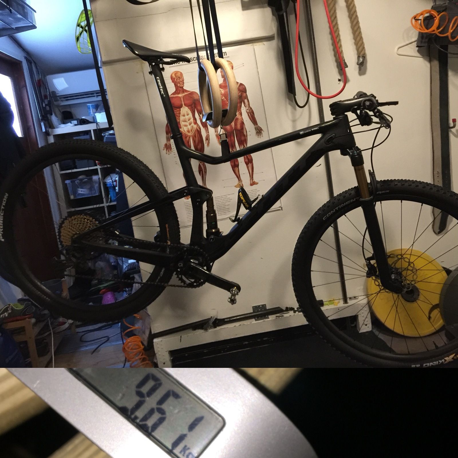

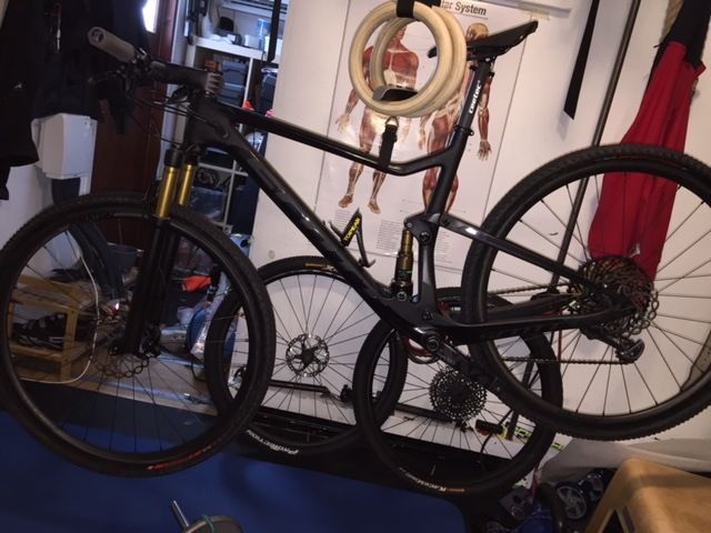

Sparken i tävlingsutförande. Dock saknas både pedaler och punkavätska. Sen är Renegade 1.95 inga skogsdäck. Men de gör sig bra på bild estetiskt och på vågen. Tippar 9.3-9.4 är mer realistiskt med större däck och vätska.

Det är lätt. Men som vanligt. Vikt MED pedaler är ju det intressanta ??. O rätt däck dä. Men då ä ka ske inte 9,4 helt orealistiskt. Bra där
Scott spark the tråd
Det är med Quarq också (och vi såg ju hur blytung den var, dryg 100g?). Lättare pedaler än de jag har, vanligt Eagle-vevparti, samma däck och snål på punkavätska. Då kan den ju väga in på 9 pannor. De där däcken skulle ju duga till Lidingöloppet och Vasan exempelvis. Nu måste jag också börjar deffa, har tänkt "imorgon" länge nog nu?
EDIT: pedalerna väger 234 om jag inte sa det så, 9.05 kan vi säga då med pedaler.

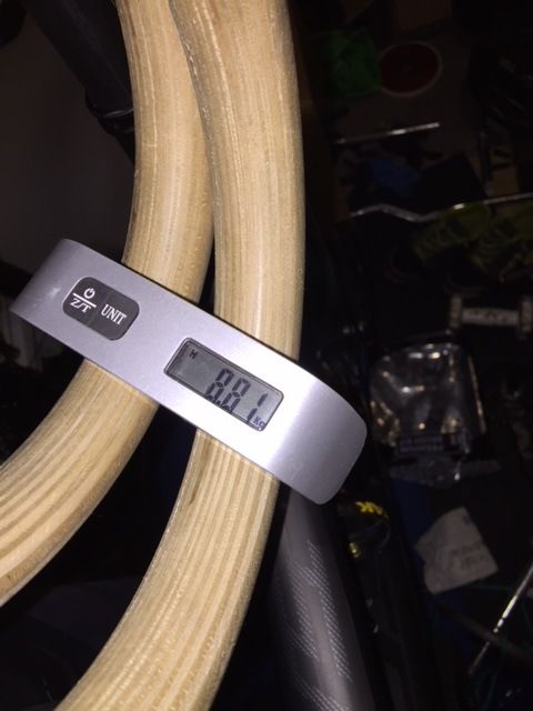

Dr Rydell: Bör man inte investera i en våg som kostar minst lika mycket som flaskstället? ;)
Jag är långt ner på nördskalan redan nu. Men jag kommer aldrig sjunka så lågt att jag lägger pengar på en dyr våg.
I teorin kan ju bagagevågen från Kjell visa helt rätt:

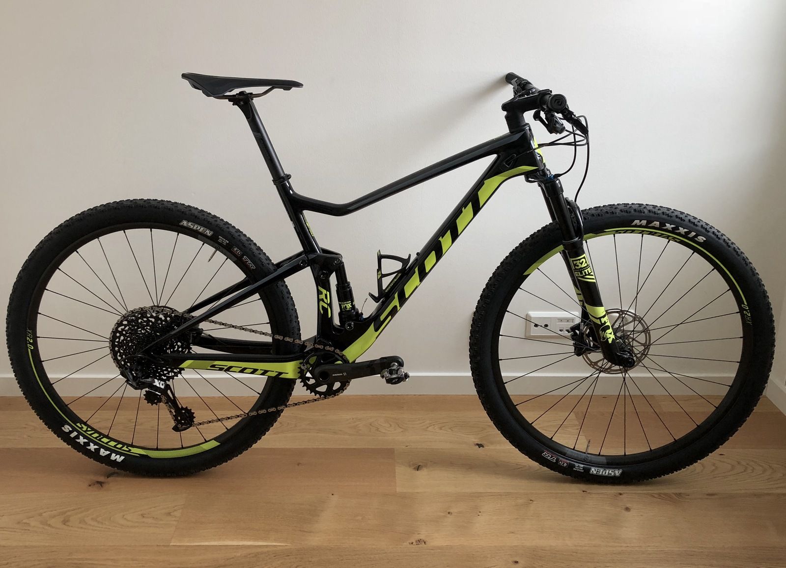

Blev ett besök hos lbs i lördags slutade med att jag fick med mig denna hem. ?
RC 900 pro 2018.
Skulle behöva tips på passande 36t drev. Någon som kan tipsa om nåt bra och prisvärt?
Behöver man ny kedja? Sitter 32t på nu.

Rund eller oval, jag rekommenderar X-Sync 2. Jag hade samma längd på kedjan när jag gick från 32-38. Om det är optimalt vet jag ej, men den räckte i alla fall.

OM kedjan räckte när du gick från 32 till 38t på klinga så var den antingen på tok för lång innan eller på tok för kort efter skulle jag säga. Jag skulle i alla fall köpa på mig en kedja i samband med att jag köpte det andra. Inte så kul att stå där i skogen med en avsliten växel från ramen bara för att man körde en för kort kedja.
