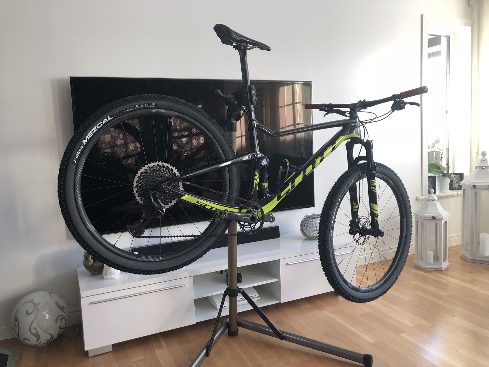

Nu är min Spark tävlingsklar, och hatar snön ännu mer för det.
Nya Mezcal däck och carbonfälgar är på och total vikt hamnade på 10.28kg

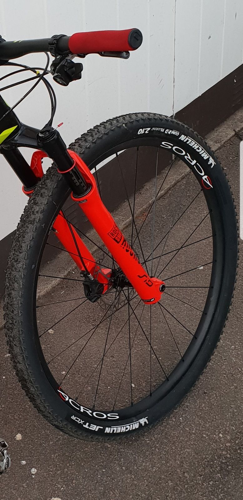

Galet nöjd med vikten på cykeln med nya hjulen samt lite andra smådelar.
Mindre nöjd med ctd gaffeln från fox där mittenläget är helt obefintligt . På min förra spark från -15 hördes det iaf skillnad på trail och decend läget.
På denna gaffeln tycker jag öppna läget är för plushigt och skulle gärna ha lite mer stuns i den på mitten läget. Är ju kanske inget jätteproblem, men när Scott gör sån stor grej av deras twinlocksystem så funkar inte skiten . Är ju inte snålmodellen direkt heller .

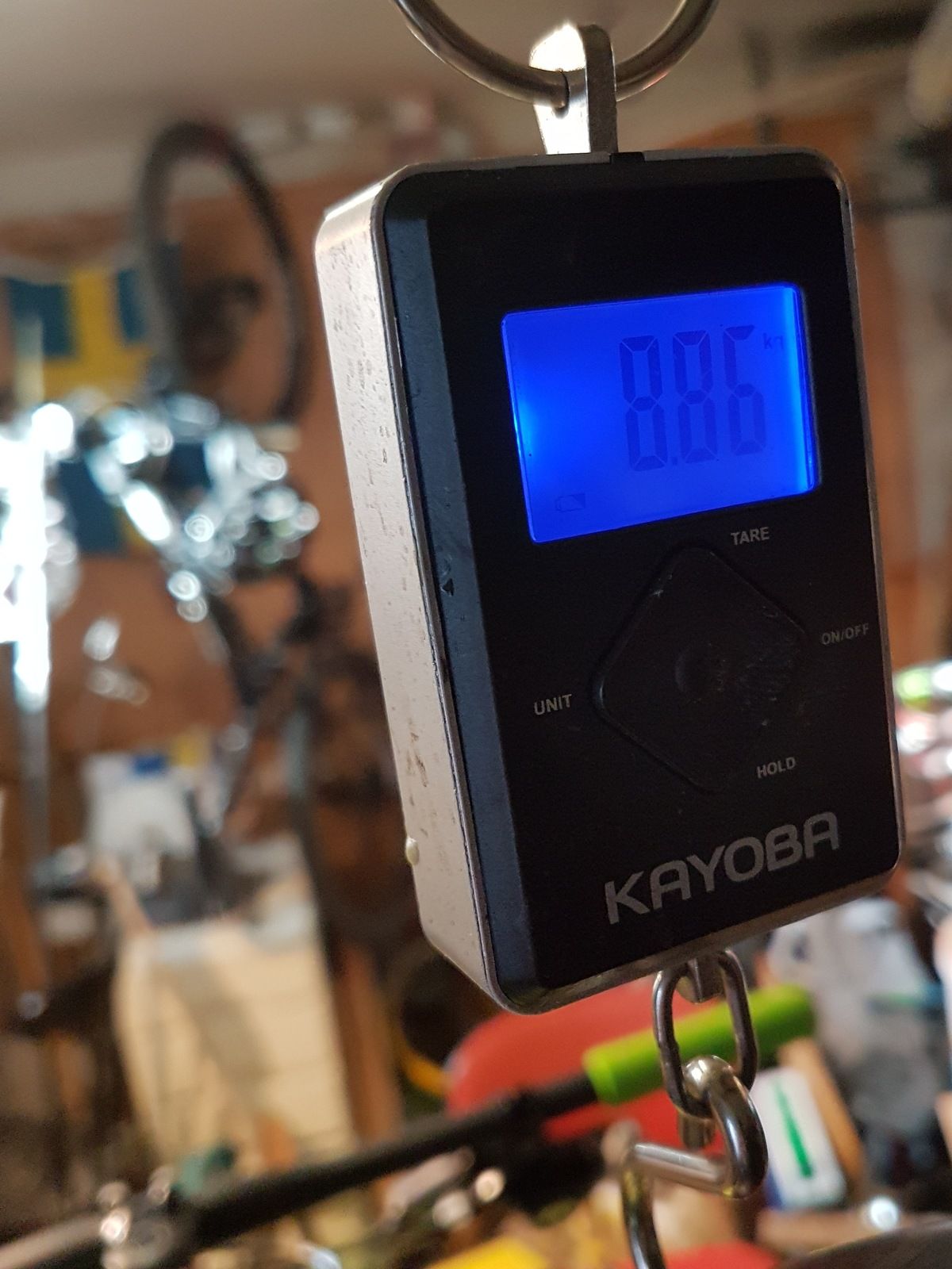

Vad vägde snakeskin-däcket? De verkar som många väger klart över spec i år, upp till 700 för ett RoRo snake 2.25. Finns det någon däcktillverkare som har så mkt övervikt jmf med spec som Schwalbe? Senaste däcket, spec 630, uppmätt 700 (G-One Allround 2.25).
Scott spark the tråd
Dr_Rydell sa:
hm sa:
Såg det nu. Missade hela det inlägget.
Har några av förra modellen (ej addix) dom väger runt 630-640.
Nu kör jag nya michelin jet xcr 2.1, runt 600gr med rejält gummi och förstärkta sidoväggar, ca 55-56mm på fälg med 25,7mm innerbredd.

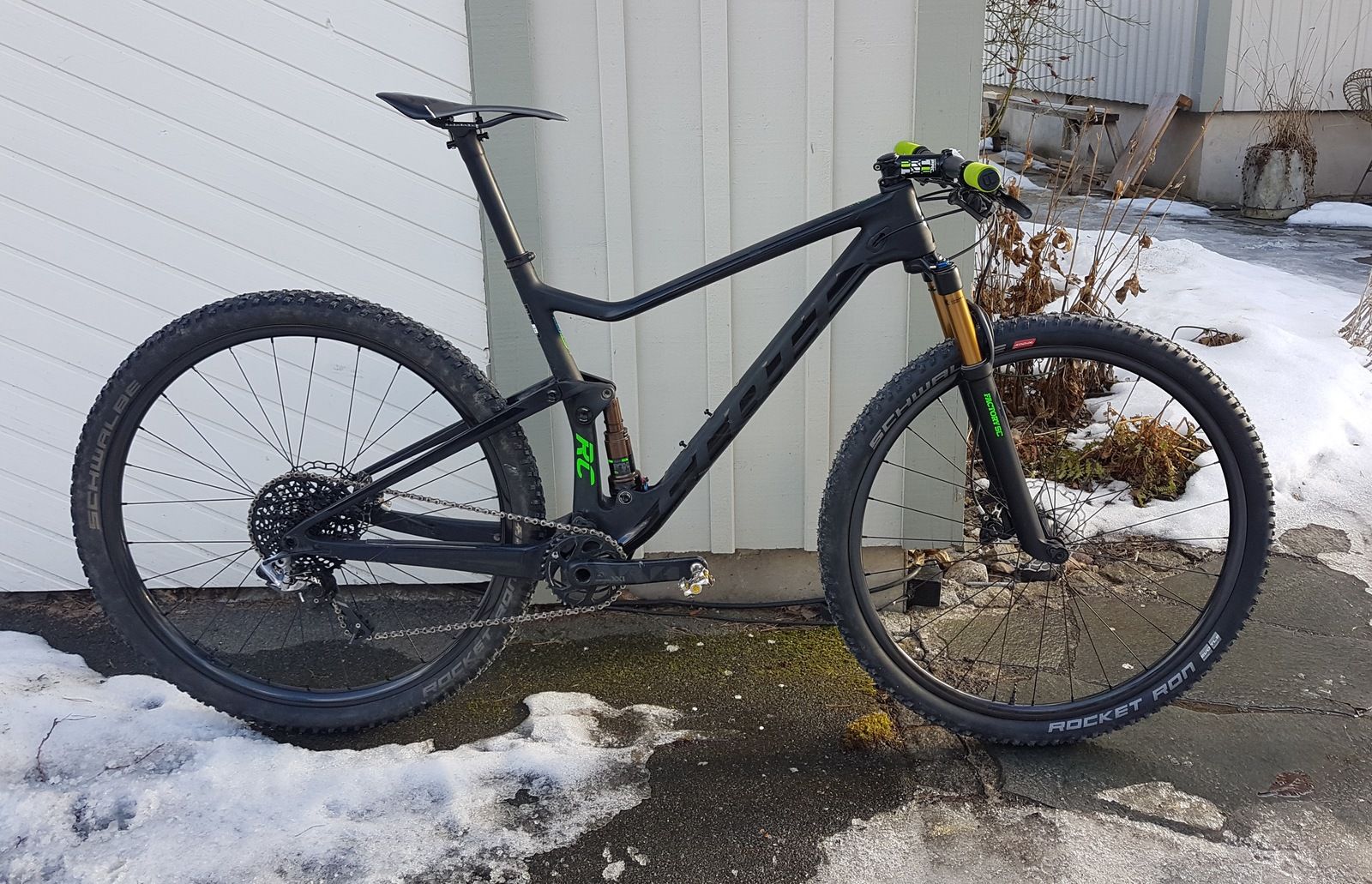

hm sa:
NickPick sa:
Sjukt lätt om inte annat. Spec?
En ultimate -17
xx1 11s
Ritchey pedaler .
Kina stolpe 150gram o sadel 100gram .
Rocket ron 2.25 ss bak o 2.1 ls fram.
Skum handtag.
Extralite bakaxel
30mm kinakolfäljar med extralite nav 1150gram.
Typ så.
Grymt. Vågar man lita på kinakol?

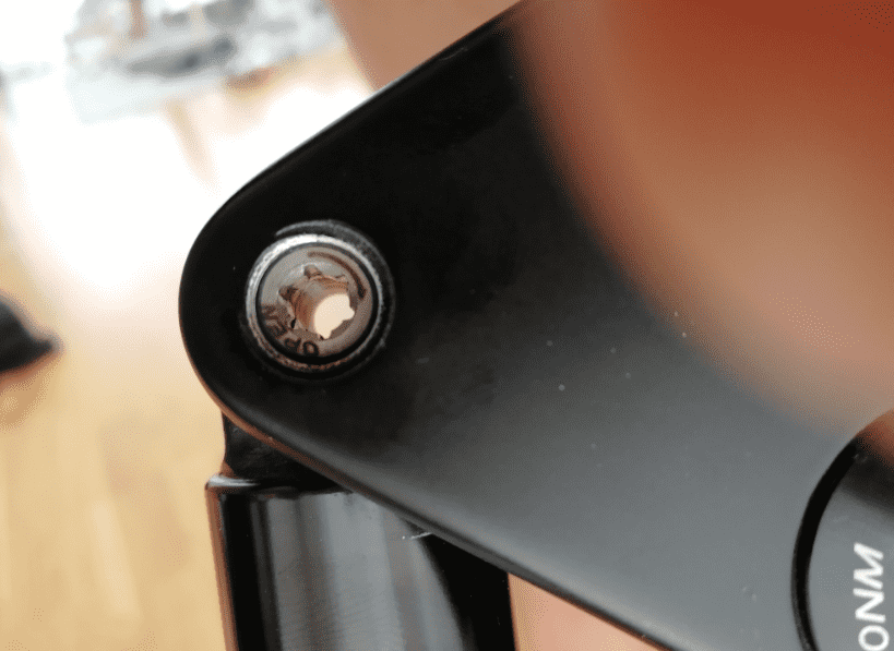

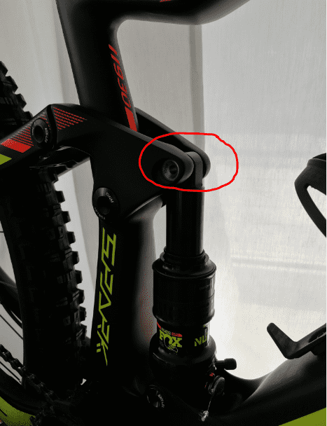

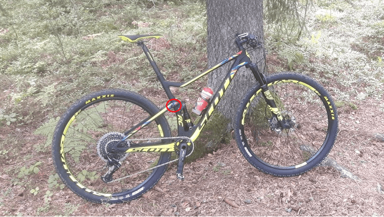

Tänkte att jag ställer frågan i denna tråd. Gäller en SCOTT Spark 930 2017:
Märkt att det är ett litet "glapp/spel" i "bulten"/själva fästet till bakdämparen (övre fästet) se bild.
Ska det vara det? Kanske är något jag inte lagt märke till förut bara?
När man tar tag om sadelstolpen och lyfter/släpper lite så hör man att det klickar lite och ser även att det rör sig ytterst lite.
Tänkte om man kunde dra åt där en aning MEN ser då att det är någon typ av specialverktyg man behöver???
Någon annan som har erfarenhet av detta? Har inte cyklat på den nämnvärt mycket och köpte den ny.
Tacksam för svar.
/MVH

Har samma på min 950. Tror den hade släppt redan efter 20mil.
Förra veckan började det knaka i samma område. Löstes med hjälp av kopparpasta och åtdragning av bulten. Osäker på om kopparpasta är rätt då det va torrt monterat från fabrik, men tyst blev det. Övriga leder behöver också dras ofta har jag märkt.

det är väl en valig torx bits? Bara dra åt om den är lite lös.
Milamber sa:
dannelasson sa:
Tacksam för svar.
/MVH
Den såg inte ut som en vanlig torx (inte lika spetsig med någon halvrund form mellan spetsarna) Men jag hittade en torx i gömmorna som verkade passa bra ändå.
Drog åt lite för hand och glappet är borta :-)
Tack tack!
