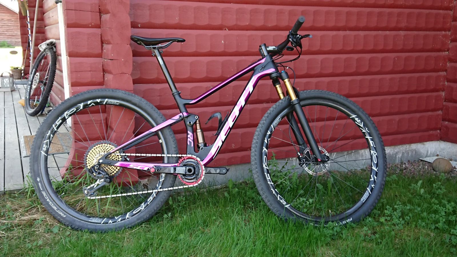

Scott 900
8.9 kilo klar att cykla :-)

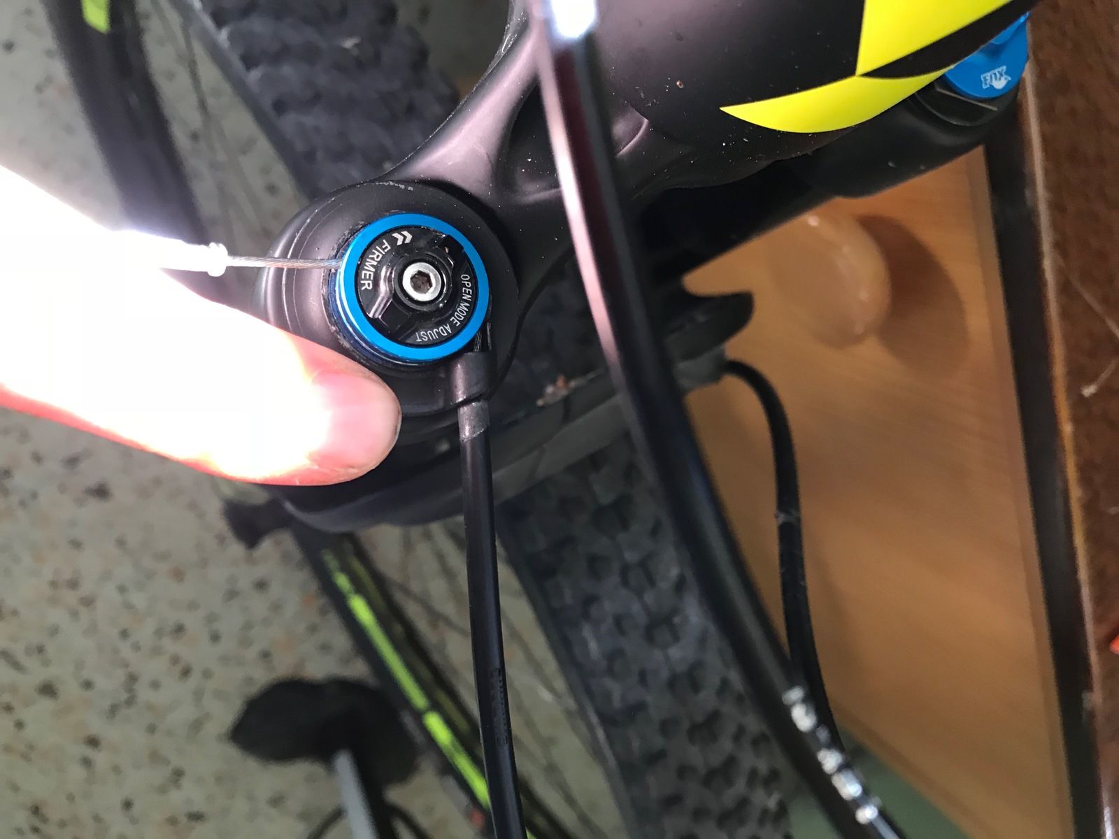

Nån som har problem med lockout-delen på sin Fox Elite-gaffel? Jag har en RC WC -17 och den där blåa prylen på gaffeln (vet ej vad den heter) som styr låsningen strular till och från. Det verkar som att den inte släpper vajern ordentligt ibland vilket resulterar att det inte går att låsa gaffeln om jag inte drar lite i vajern för hand först.
Jag ser också att höljet till vajern "hoppar ut" ur sitt fäste där den går in låsprylen, känns som att den inte borde göra det...
Det här är precis mitt problem, verkar vara många som har det

Den kanske drar lite för mycket så att ratten hamnar i sitt låsta läge där man måste dra tillbaka den förhand. Om du släpper lite på vajern i remoten kanske det blir bättre.
Scott spark the tråd
Nej problemet med den där låsningen är att fjädern som sitter under den svarta ratten hoppar ur sitt hål.
Ratten är fjäderbelastad med en spiralfjäder som dels har en pigg i ratten, och dels en i gaffeln. Piggen som fäster i gaffeln brukar hoppa ur och då drar den inte hela vägen.
Du kan lösa det genom att skruva själv.
Jag minns inte nu men hittade tidigare en instruktion på nätet om hur man får det att fungera.

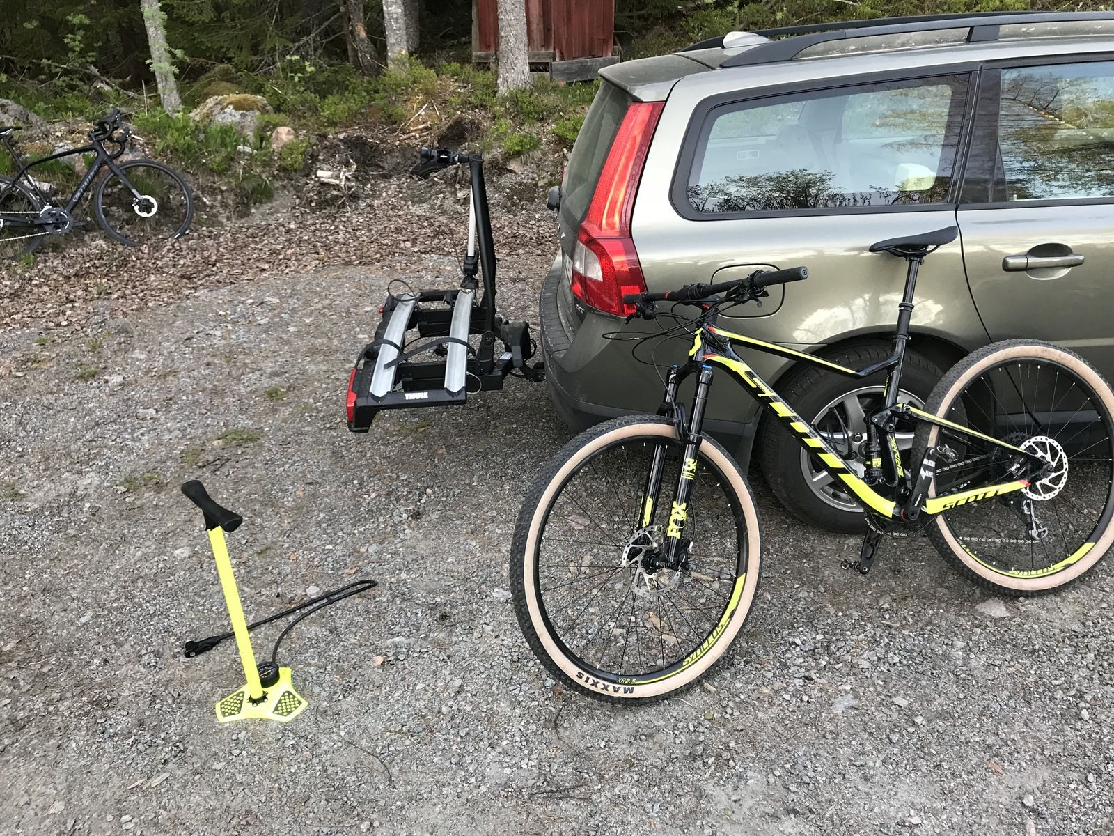

Vrålåket med slanglöst. Dock lite väl pys bak. Fyllt på lite vätska ikväll och cyklat. Fårse om det håller trycket bättre. Körde 60ml fram å bak först

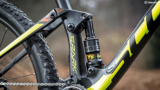

DÄMPARFRÅGOR!
Fråga 1:
Hej, jag har en Scott Spark 910 -17 där jag upplever lite småproblem men bakdämparen, helt enkelt finjusteringar som jag skulle önska. När jag är ute och kör nu för tiden så är det ofta som jag har bottnat helt under tuffare partier. Ökar jag på trycket i dämparen så upplever jag den stötig. Är det något som går att göra med detta mer än att bara bita i det sura äpplet och öka trycket?
Fråga 2:
Går det att öka slaglängden på Fox 34 framgaffel till 130 och är det någon som har testat det som kan komma med en utvärdering?
