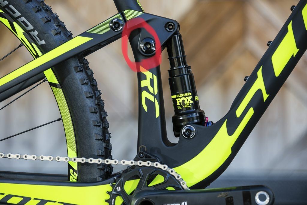

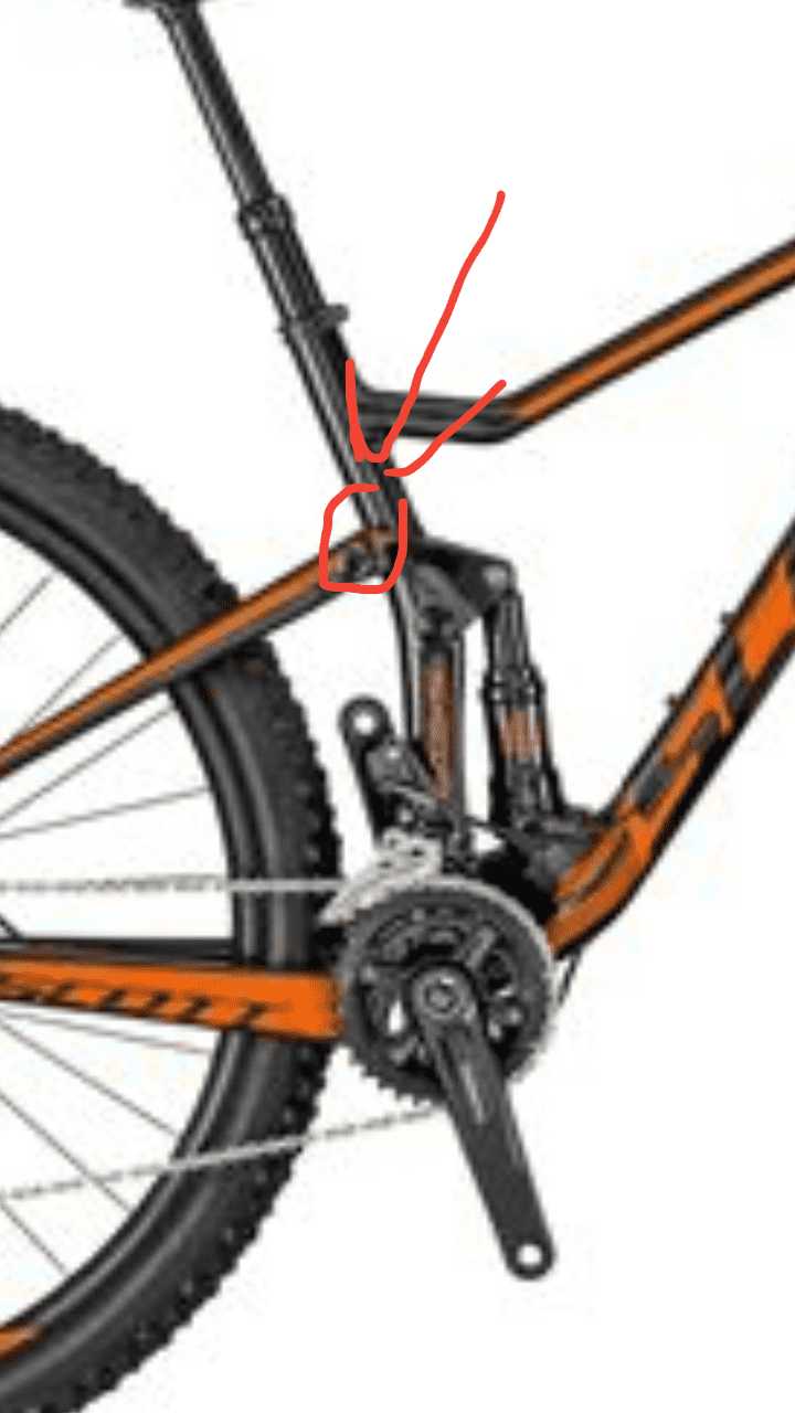

Hej, hjälp en rookie :) Sitter det en genomgående axel i den här leden? Hur får man ur den isf, bara lossa skruvarna, ta ett don och knacka ur den?
Tänkte försöka fetta in den i min jakt på knakljud.

Har du smort alla leder med krypolja som felsökning? Lätt att hitta var det är då.

Sitter lager pressade i länkarmarna där du ringat in, så lossar du det övriga är det bara att dra/vicka av länkarmarna rakt utåt. Uppe till vänster i bild sitter det glidbussningar i länken.

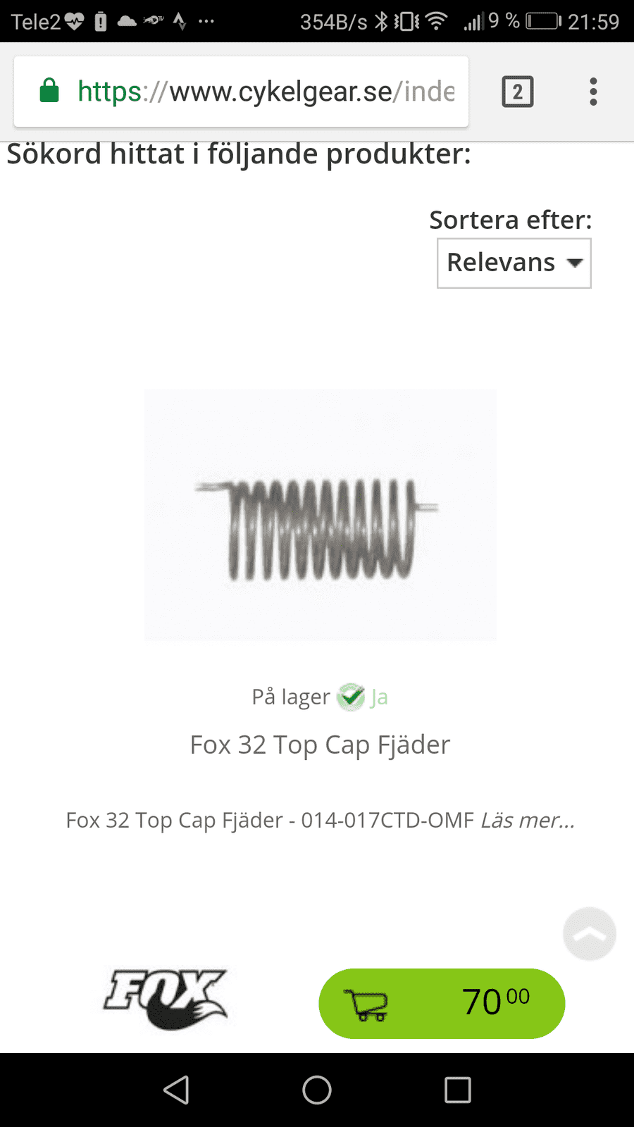

Fjädern under "top cap" på lockouten på min fox 34 är helt mosad. Hittar ingen ny på nätet. Vet nån vart det finns, ser ut som på bilden. Passar kanske den på bilden som är till 32an?
