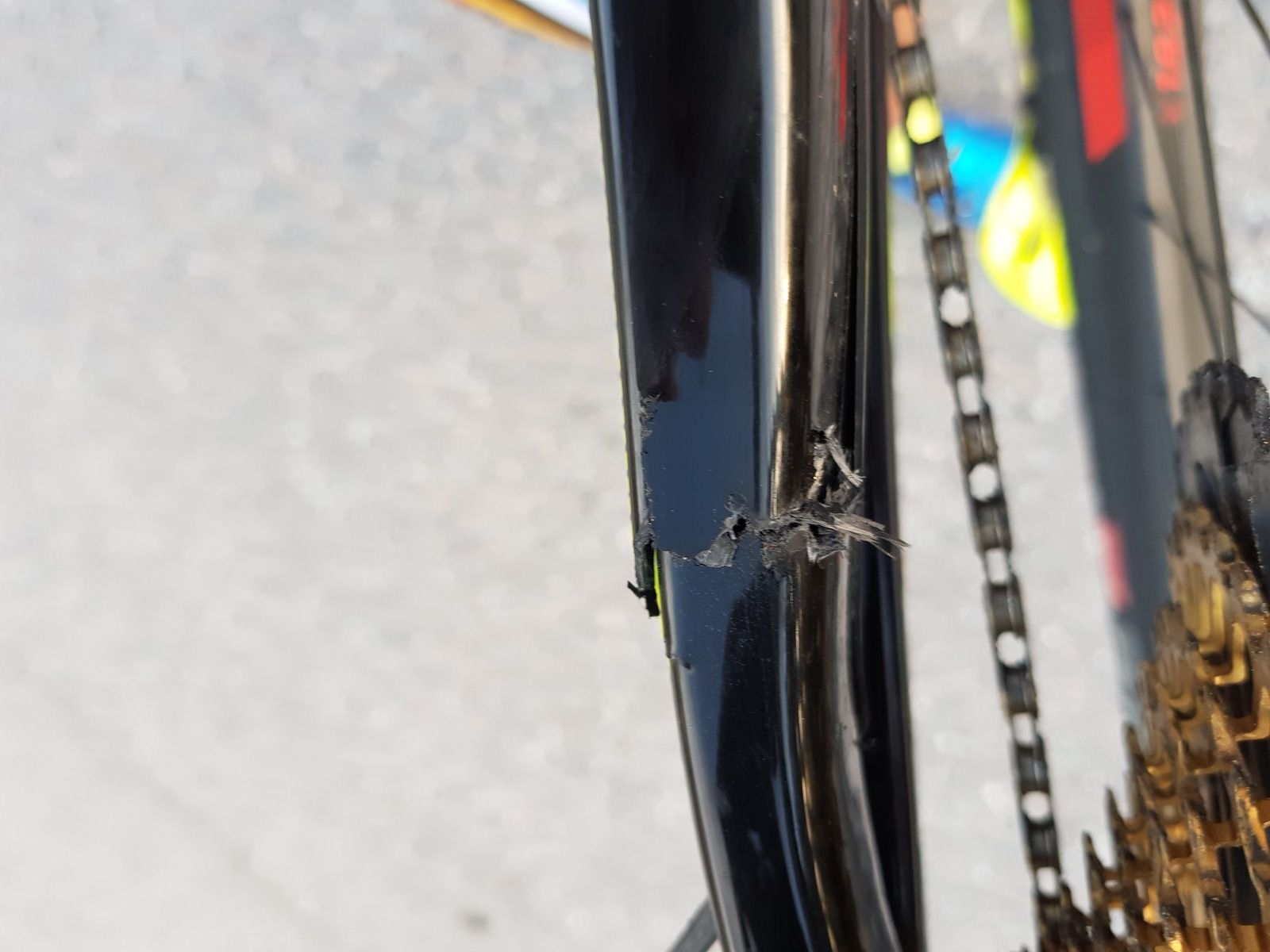

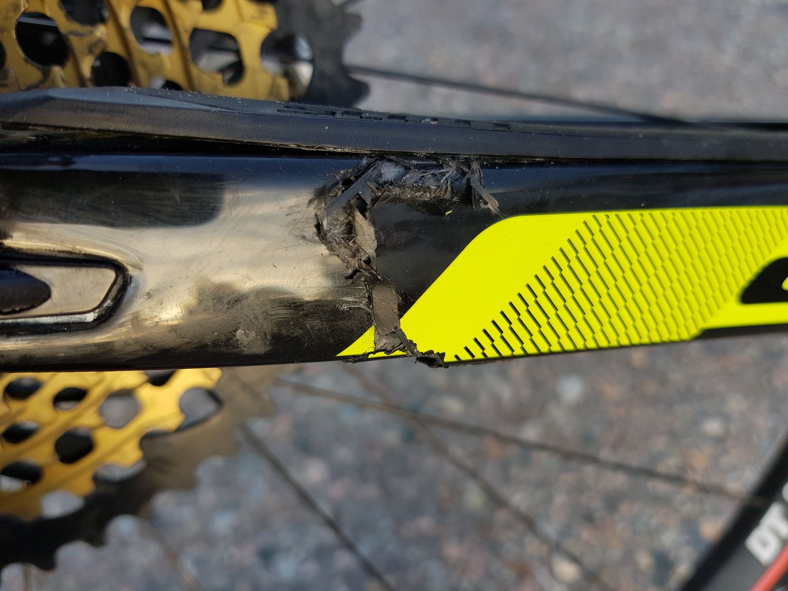

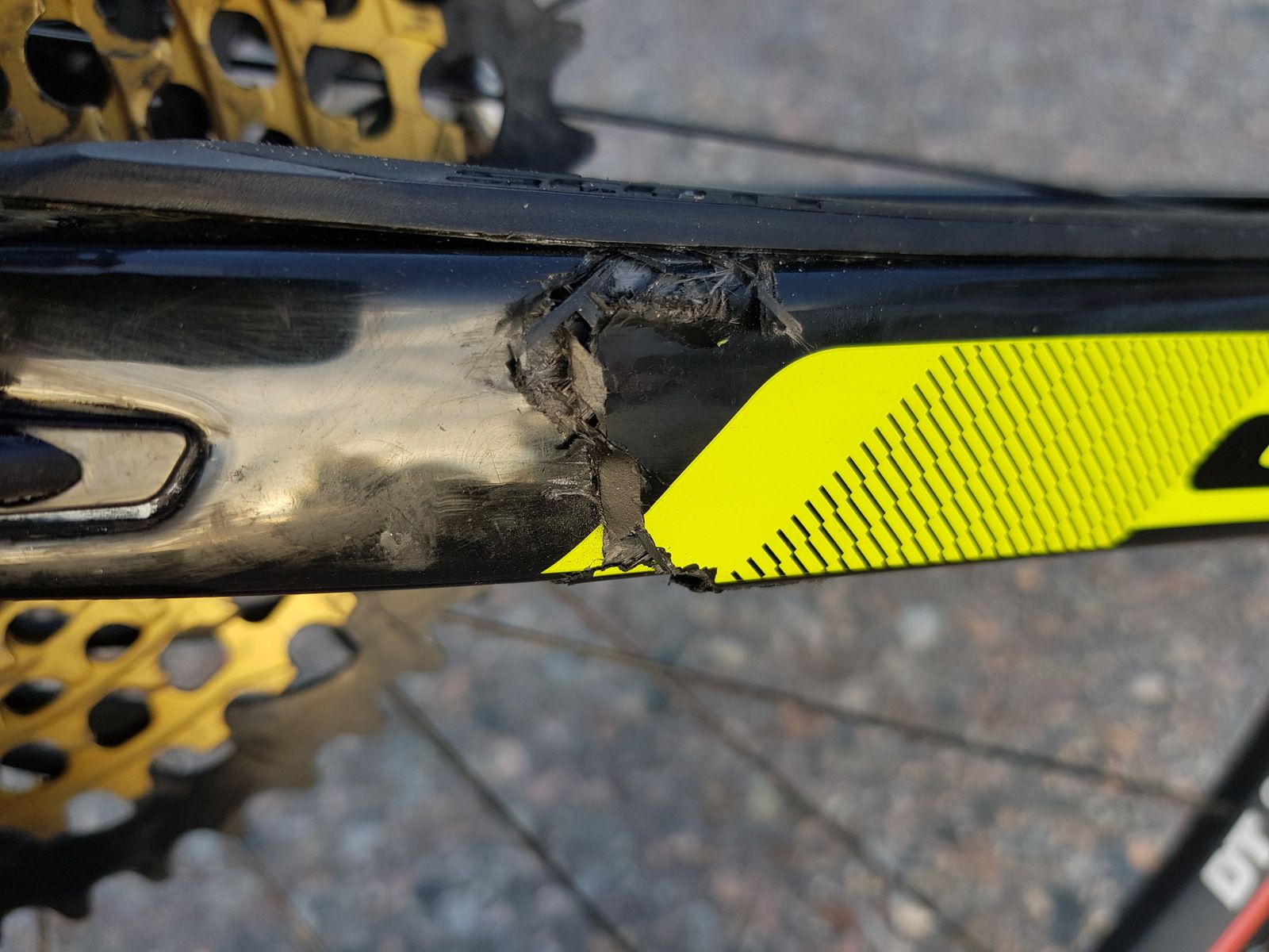

Scott spark the tråd
Det sa bara pang, ställde mig upp i en backe och skulle trycka på när swingen small av. Inte ett märke finns av ev. Ikörning.

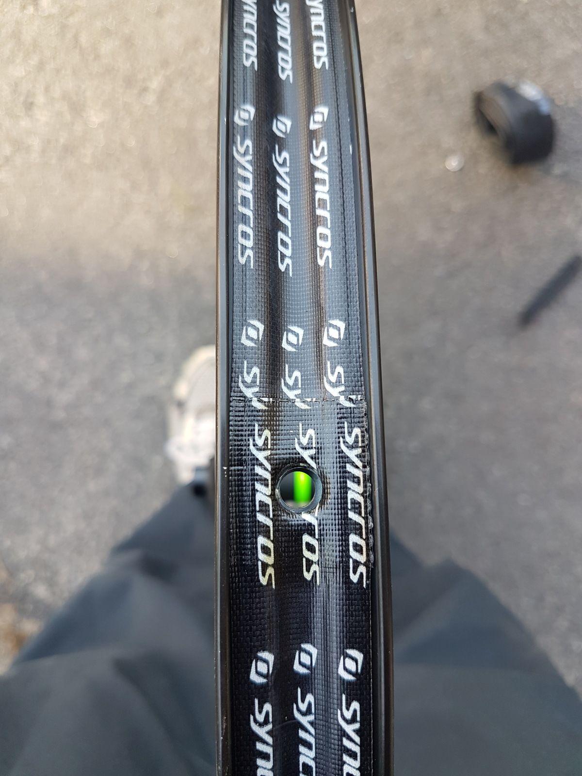

Min Scale 945 2017 har Syncros X23 fälgar som är tubeless ready. Bakhjulet lyckades jag få slanglöst först när jag bytte ut fälgbandet mot Stans tejp. Är det jag som gjorde nåt fel eller är det fler som haft problem med Syncros fälg?
Tycker inte att originaltejpen sitter som en tejp utan mer som ett vanligt band (dvs sitter inte klistrad mot fälgen)

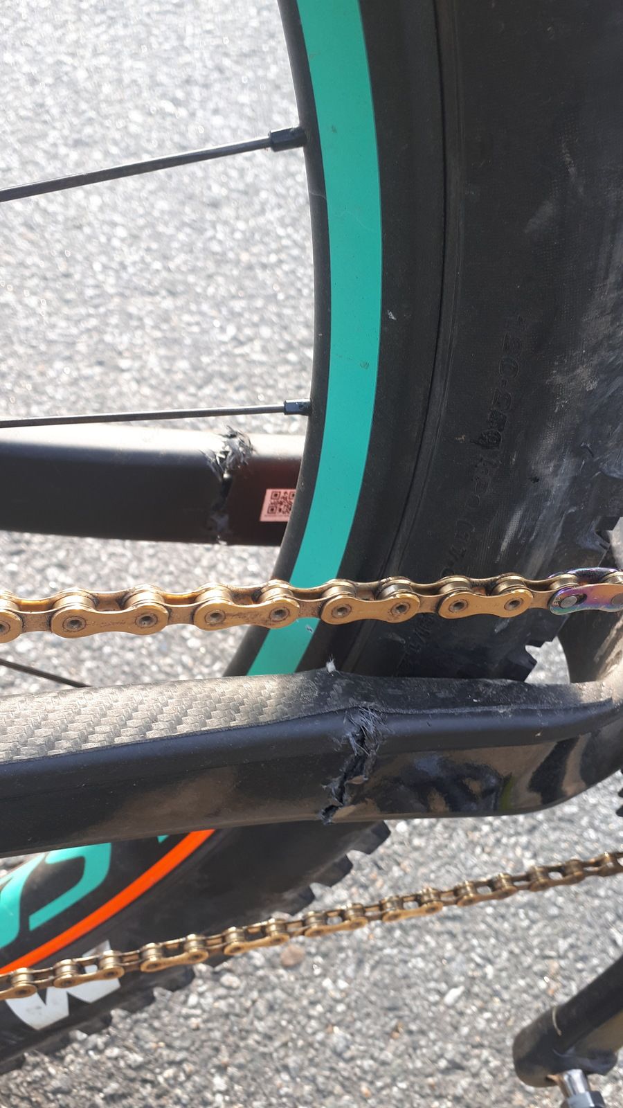

Min är knäckt så långt bak så att om nått skulle ha slagit i skulle det ha tagit båda växel och kassett innan.
Jag har knäckt två baktrianglar på samma ställe. Det är väldigt lätt om man krashar på en sten. :) Men det är ju bara att gratulera om scott tar det där.
Lingon sa:
Kainu sa:
Kraschar man på en sten blir det ju märken. Då förstår jag att scott inte tar det.
Hade EXAKT samma problem med min Spark 945 (2017). Först efter att jag tagit bort Syncros ’tejp’ o tejpat om fick jag mina täta... Uselt tejpade från fabrik, både fram o bak. Hålen för ventilen satt dessutom ocentrerade över fälgens ventilhål vilket såklart inte hjälpte till att få TL-ventilerna täta... Lite för kass, även för hjul i denn4e lägre prisklassen.

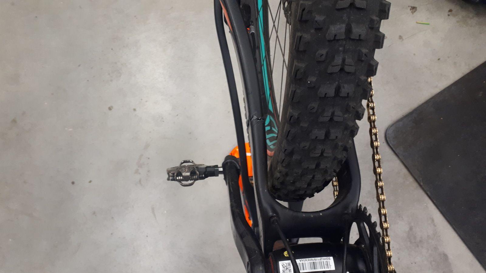

Någon som har monterat en hisspinne på sin Spark? Något tips för att dra vajern internt uppskattas. Har lyckats få den runt kröken ovanför vevlagret men sen tror jag att den fastnar någonstans vid flaskstället, irriterande.
Bergsmannen sa:
GetLucky sa:
Ja så borde det vara. Kom "längst" när jag provade med vajern från sadelröret. Får testa lite olika varianter med hölje och vajer tills det funkar.
Tricket var att börja från styrhuvudet och föra ner vajern därifrån. Lite framför vevlagret sitter en genomförning för bakbromsen, öppna den luckan och dra ut vajern där. Sikta sen på sadelröret underifrån och du är hemma.
