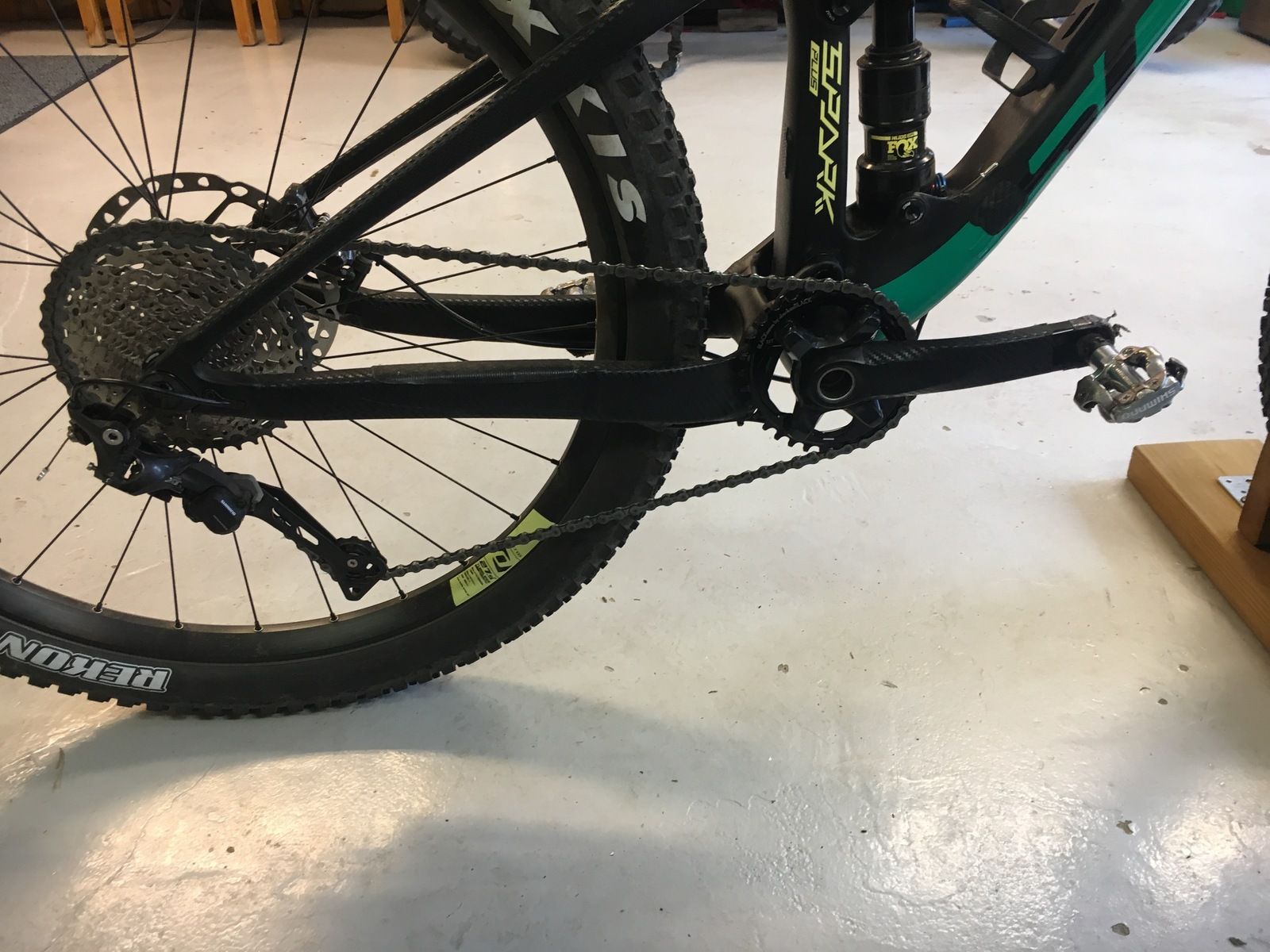

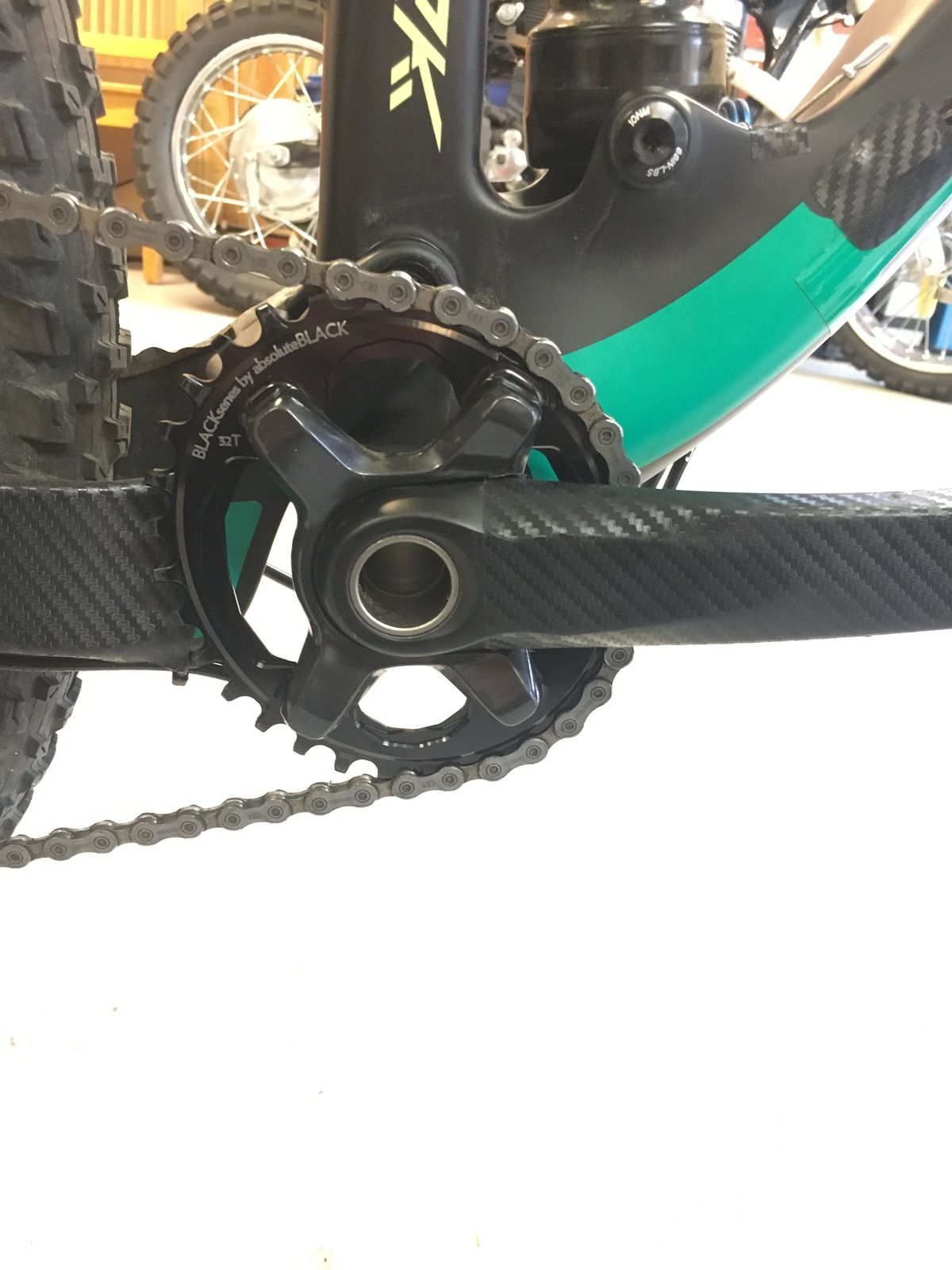

Körde ner i lokala DH-slingan i går och bottna bak ordentligt i ett hopp. Ska ut å kolla hänget nu. Vad kör ni med för tryck bak som väger runt 70kg?
Fick dit singelklinga i går. Ser kedjelängden ok ut? Bakväxeln rör sig aningens (3-6 mm ) så de har inte fått till drevet helt 100. Ingen fara för tex Clutchen?
    244 KB · Besök: 164
    170.2 KB · Besök: 135
Normalt då du satt dit en oval klinga.....
Tanken måste ju va att det inte ska påverka växeln antar jag. Rör sig växeln på dyrare landsvägsgrupper med ovala drev med?
Scott spark the tråd
Åkerskog sa:
Tomas m sa:
Åkerskog sa:
Växeln har inte mycket val om klingan är oval.

Alla mina 4 cyklar med ovala framklingor så har bakväxeln rört på sig.
Det är ju det som är grejjen med en oval. Olika belastning jämns varvet. Vill man inte ha det, så kör man rund.
Absolut. Grymt, därför använder jag det alltid.
Ok Tack då vet jag att det är normalt. Å inga problem med clutchen? Var någon här som trodde att rörelsen pajat hanns. (Sen tror jag fortfarande på att det skulle gå att göra ett ovalt drev som inte påverkar kedjespänningen alls)
Åkerskog sa:
NickPick sa:
marr sa:
NickPick sa:
Borde ju gå om du har ett lika stort ovalt bakdrev som tar ut rörelsen som framdrevet skapar .
Själv vill jag inte ha ovalt fram pga av att jag inte vill lägga energi på att vicka clutchväxeln fram och tillbaka flera gånger per pedalvarv...
