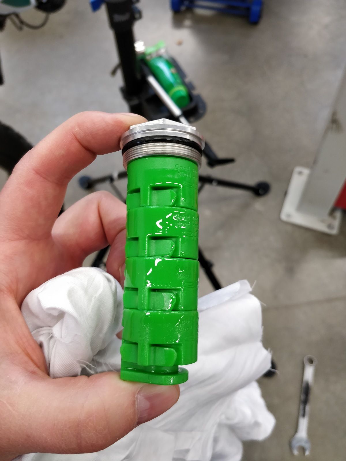

Jag tog isär gaffeln och där satt 4 stycken shims. (Jag har en likadan Contessa som dig)
    153.2 KB · Besök: 224

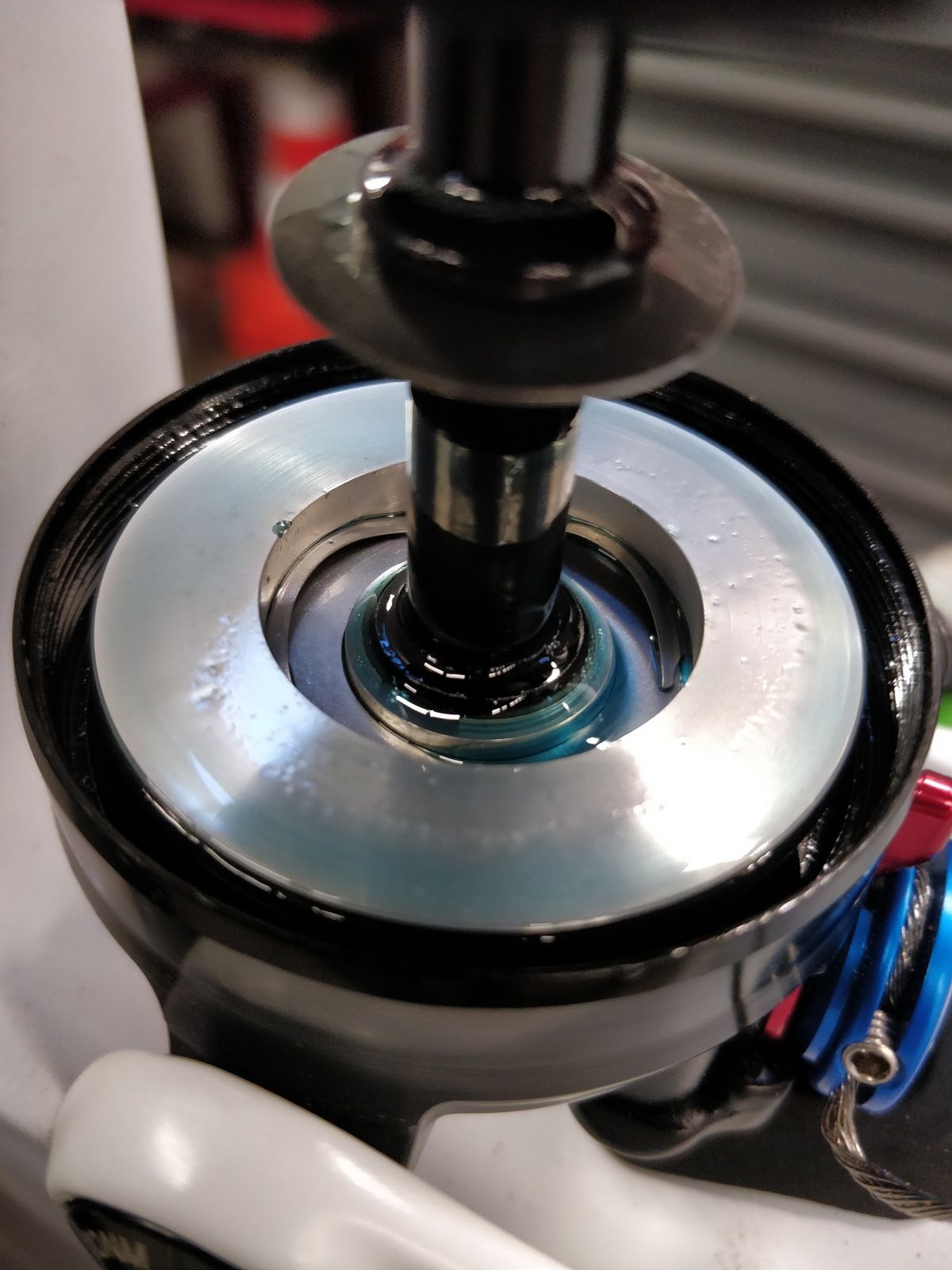

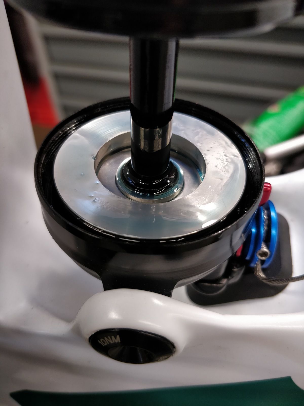

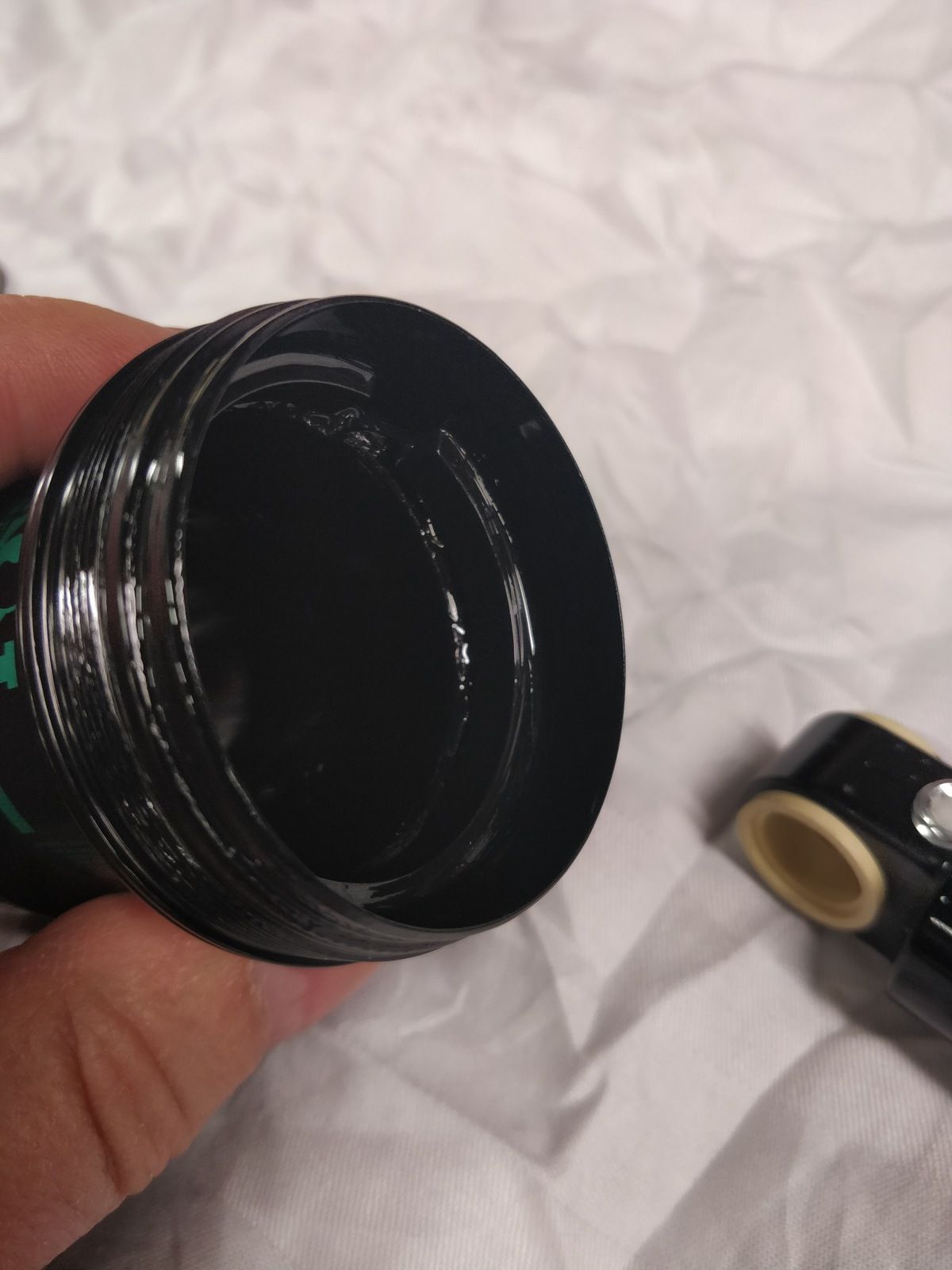

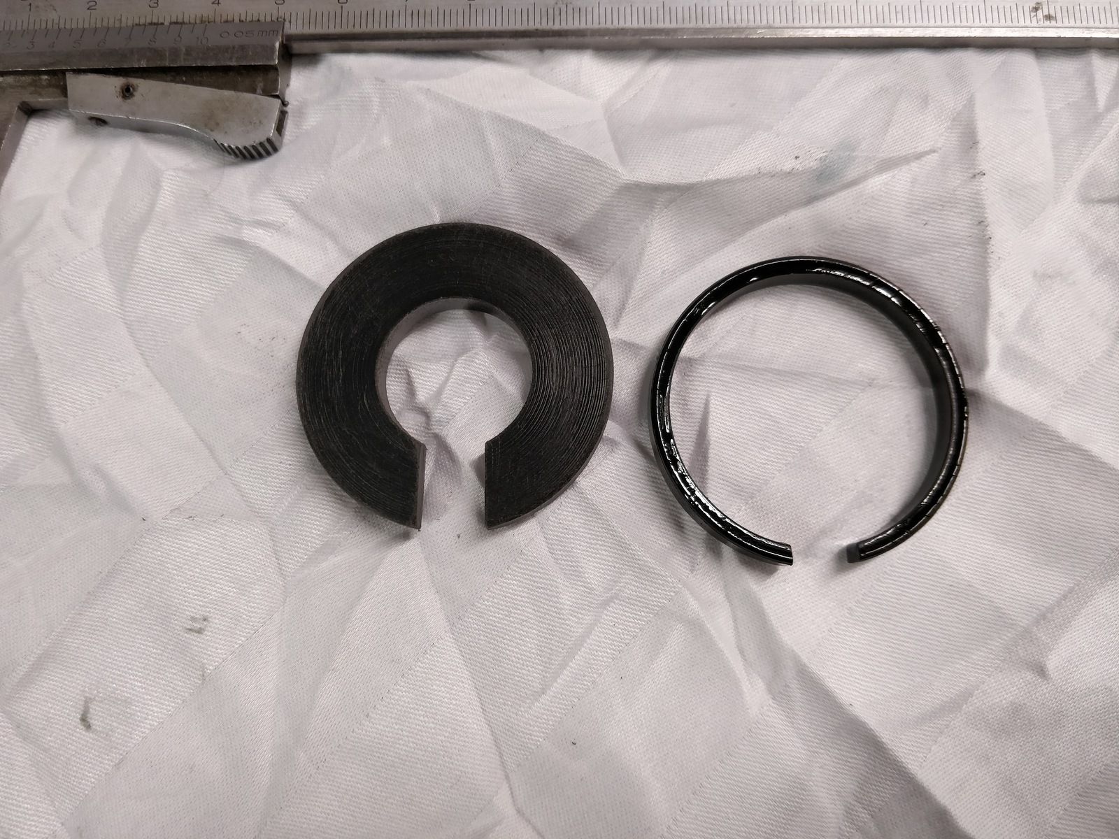

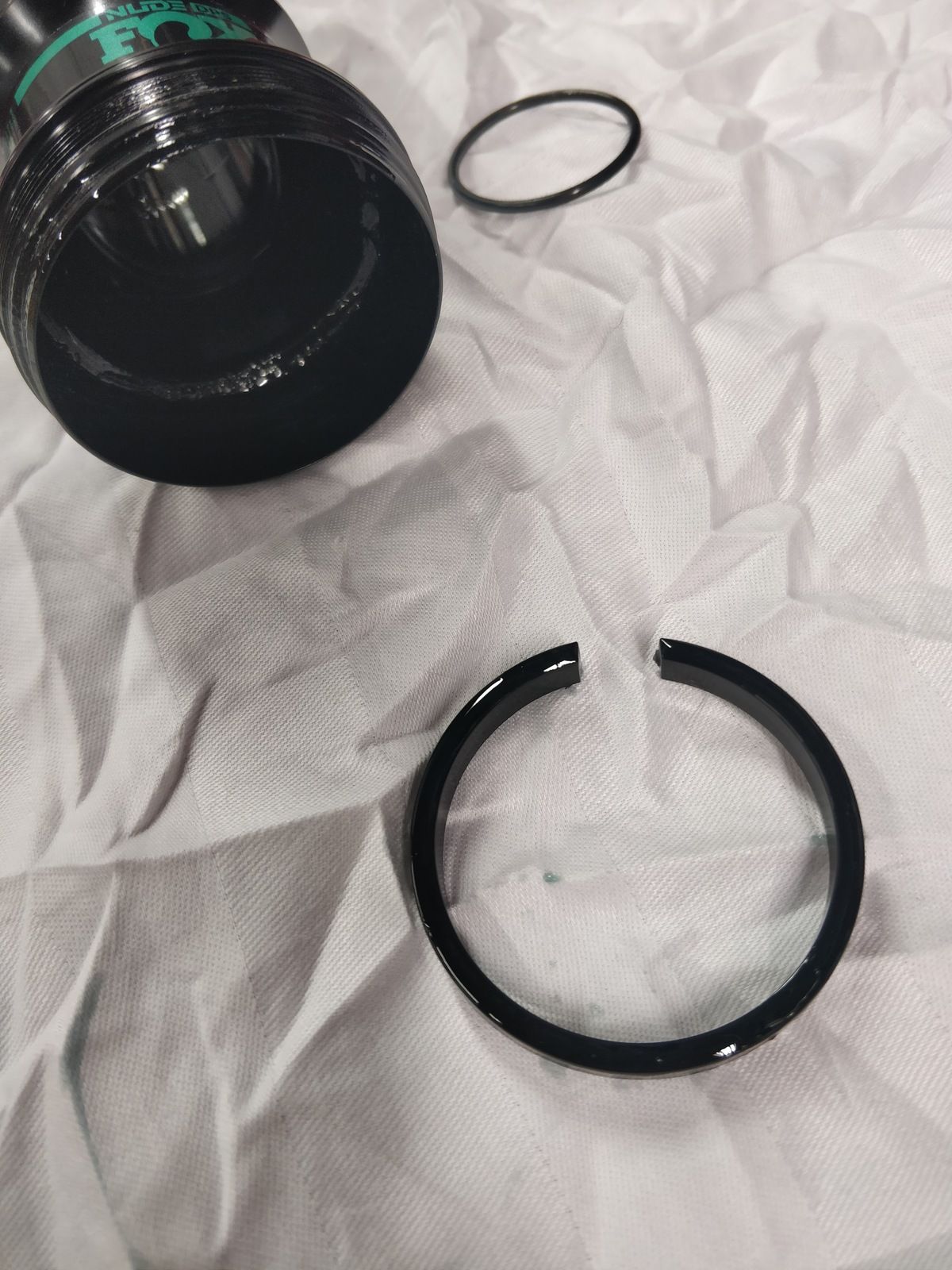

Så här ser det ut i bakdämparen. Sitter en fjäderlåsning som jag tog bort och sedan försökt lyfta upp bottendelen men den går trögt så jag har inte vågat ta i mer förns jag vet vad jag håller på med. Kanske någon kan tipsa om hur man gör detta enklast? Tittat på nätet på olika filmer/bilder men det ser inte likadant ut tycker jag.
    167.5 KB · Besök: 215
    142.5 KB · Besök: 177
Om du tittar i andra änden så ska den sitta en "plastbit" i locket så att säga om jag förstått det rätt. Det är den man byter ut till en grövre.
FLOAT DPS (9mm shaft) Air Spring Volume Tuning Kit: PN 803-00-802
https://www.ridefox.com/fox17/help.php?m=bike&id=694

Nu är i alla fall första provturen gjord. Tydligen har man gått runt med en tjejstjärt utan att veta om det. Riktigt skön sadel!
Tillverkade en egen spacer för bakdämparen för att testa lite. Ligger på ca: 250 psi för 30% sag med den, jag väger 95 kg. Tror jag går tillbaks till originalet där det kändes som jag fick lite längre slaglängd på dämparen.
    449.1 KB · Besök: 218
    332.1 KB · Besök: 198

I mitt fall så är tillgänglig dämplängd 150mm på original dämpcartridge men Fox rekommenderade ändå att byta till annan Cartridge ,
har kört original i 6mån. utan problem men har ändå köpt den rekommenderade , byter till den vid nästa service .
Ang. förlänga bakdämpare , risken är väl att det blir för litet utrymme mellan sving och sadelrör , är ganska trångt där

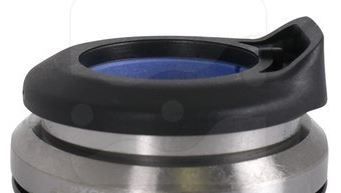

Har letat överallt efter en ersättare till styrlager-brickan till min Spark RC.. men alla jag provar är inte tillräckligt djupa, utan skapar ett litet mellanrum mellan brickan och ramen så lagret blir lite blottat.
Någon som har koll på vart eller vilken bricka man kan sätta där istället för Scotts egendesignade bricka med "svansen" på?
