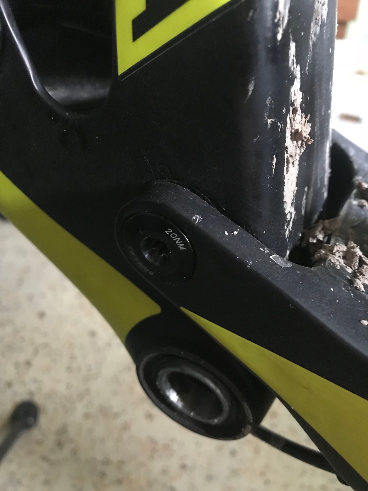

Rätt likt denna skada som inte blev något garantiärende enligt Scott.
Kan tillägga att Scott tog triangeln på Goodwill till slut, resten fick jag ta på försäkring med 25% i självrisk.
Baktriangeln gick av på en hyfsat slät skogsväg i 35km/h, cykeln vek sig och jag gick i backen och bröt av styret mm.
Min Scott är som ny, inte ett i slag eller märke på den. Jag har kört med top of the line xc hojar i flera år utan några som helst hållbarhets problem så vi får väl hoppas att detta var en engångshändelse.

Nån som vet hur detta lager tas bort/byts? Jag skruvar och skruvar men det verkar inte hända så mycket mer än att kedjestyraren på ena sidan lossnade...
Scott spark the tråd
Kedjestyraren är väl muttern på bulten , bulten får du knacka ur sen .
Hur får man däremot bort intorkade punkteringsguckan vetefan, men tips mottages...

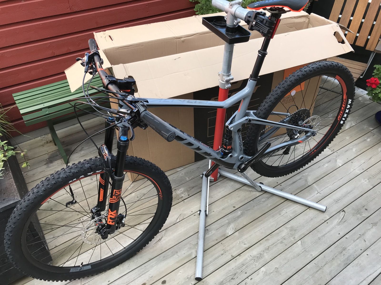

Hello. Blev av med min fatbike i en skilsmässa jag genomgick nyligen och sålde DH-hojen på grund av uteblivna möjligheter men plötsligt hände det och jag spontanshoppade en Scott Spark efter mycket läsande och jämförande. Den bara stod där med exakt dom specar jag letat efter, heldämpad, dropper, singelklinga sram
Jag hittar såklart väldigt lite info om just den här versionen av spark men det är väl nån deal XXL gjort med Scott om en specialmodell antar jag.
Så, är det något jag bör tänka på med just den här hojen som den är nu, förutom att droppervajern borde kortas med ungefär en kilometer? Dämparna är redan justerade efter min vikt.

Sebastiangronkvist sa:
2018 Spark 740 med dropper monterat av butik?
Väldigt nöjd med min 700 plus som jag köpte nyligen
Ända negativa är väl det jävla råttbot av kablar det blir med twinlock och dropper
