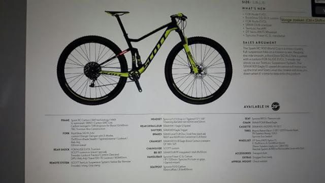

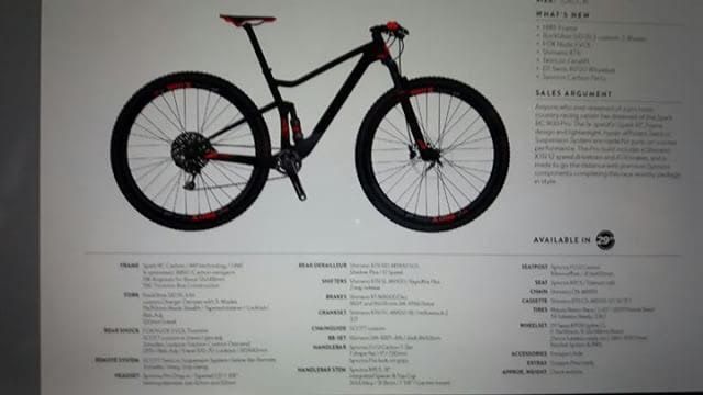

Nästa års Spark WC och PRO!
Pro kommer ha nya shimano xtr och kommer därför att ta extra lång tid att levereras.
Fick de här bilderna från en holländsk butik på instagram efter att ha snackat med dem. Hela 2019 Scott katalogen släpps den 28 Juni.
