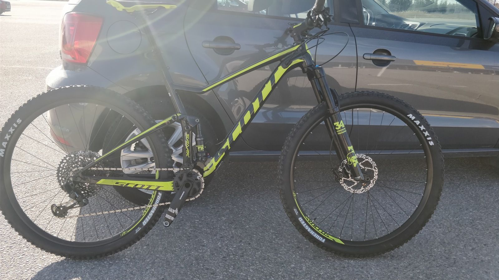

Fick bli en spark 940 i år då jag sålde min enduro hoj och vill åka mera stig.

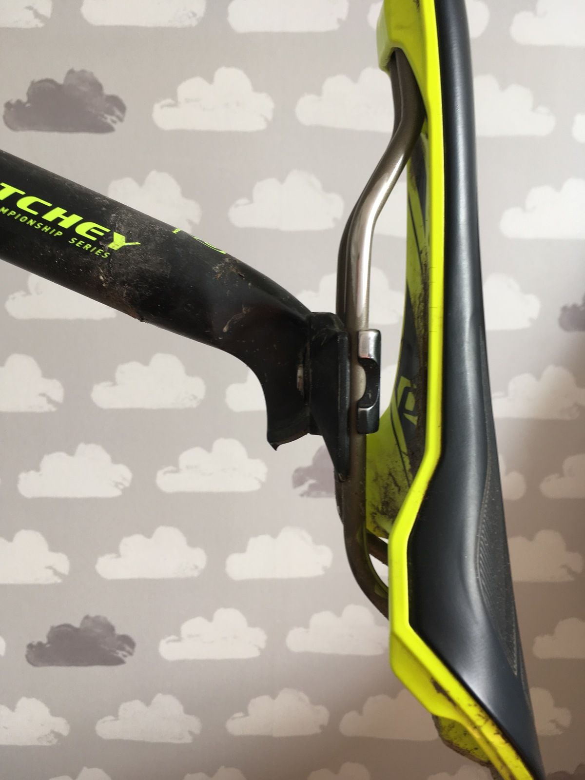

Någon som testat att vända på stolpen för att få en kortare reach? Är det menat att man ens ska kunna göra så tro?

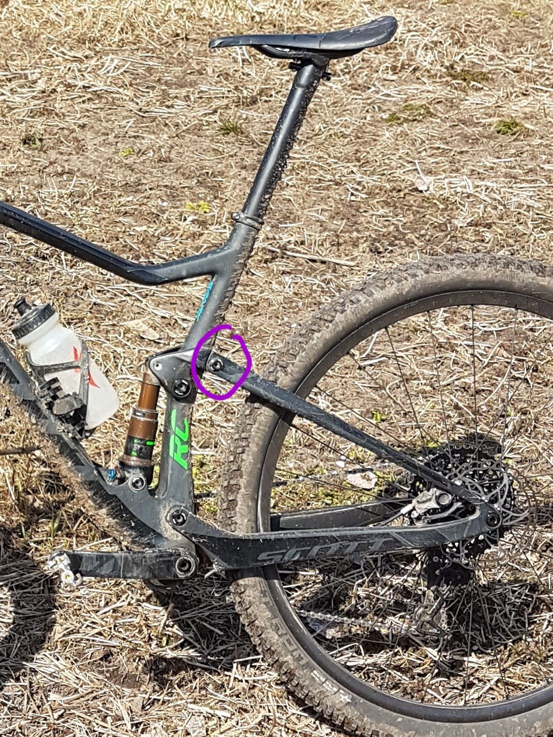

Har börjat glappa rejält i denna led .
Suck , efter 3 månaders användning.
Tänkte fylla på fett eller byta lager .
Men hur får man upp bulten ?
Är den vanlig gängad Medsols ..?
Verkar va torx 27 va. Tog i så mycket jag våga.

På min 930 är det Torx 30 och inga lager i den leden utan bussningar.
Det glappade i min cykel nyligen men det var övre skruven till dämparen som någon tidigare skrev om i denna tråd.
Märkligt att den ska gänga upp sig tycker jag, men satte på lite loctite innan jag drog åt den.

Jim.E sa:
NickPick sa:
Har du en för stor ram?
Sadelstolpe utan setback är melodin.
Det är alltså setback på min stolpe? Bör inte vara mycket isåfall eller?
Ja. Jag hade 10 mm på min RC Ultimate. Satte på en 0 mm offset för att komma längre fram. Sadeln åker dock bak oavsett hur jag drar åt så jag har inte kommit längre fram i slutändan. Blev dock lite lättare.

Jim.E sa:
Vilken stolpe köpte du? Ja sadeln halkar bak som de är nu med trots maxmoment
En Ceetec och en Aerozine Ti. Carbonrails på sadeln som sitter på Ceetecstolpen och det eftersom jag har liten lutning på min sadel så glider den fram på railsen tills där railsen början luta uppåt så att säga. Den stannar där trots att det den "ruggade" ytan slutar tidigare. Går inte dra åt mer, det knakar oroväckande när jag drar.

Dr_Rydell sa:
Jim.E sa:
NickPick sa:
Om sadeln åker bak får du väll byta stolpe till en som håller sadeln bättre ?
