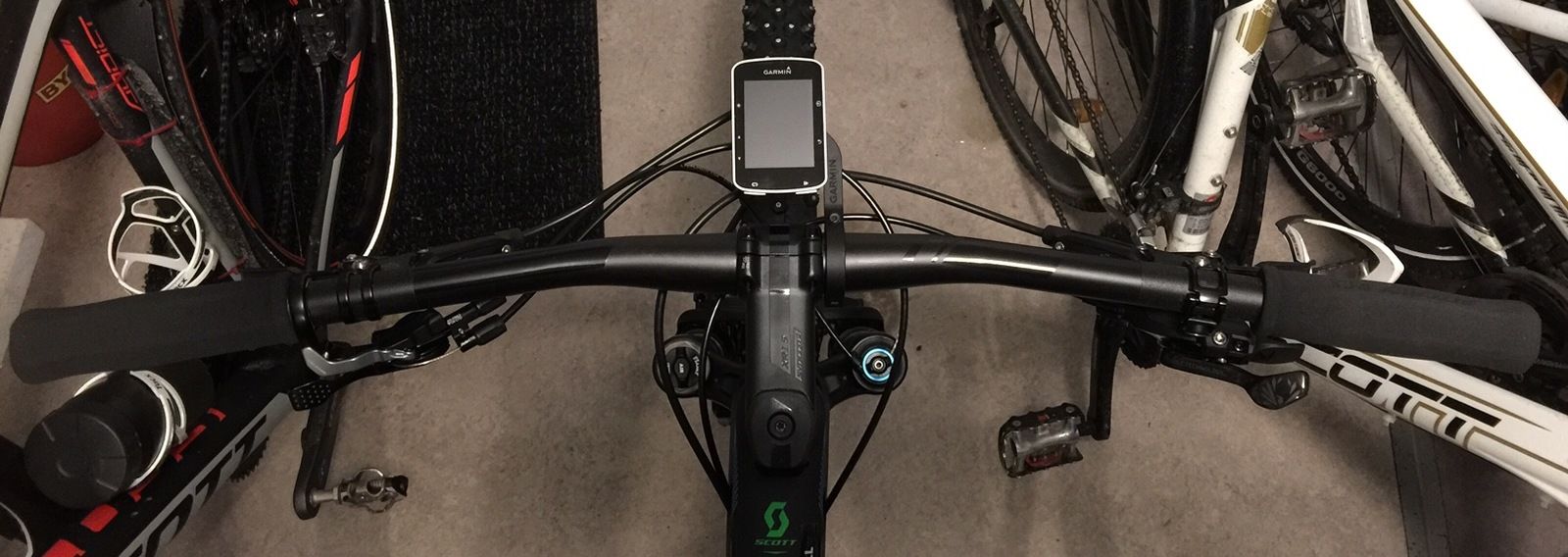

Cockpit-bild. Monterade av syncroshandtagen. Fick skära bort två plastbitar som ökar omkretsen på styret så att det går skruva fast dämparreglaget. Dessa plastbitar pulades in under metallringen och därefter gick det att skruva fast det så det håller. Sedan blåste jag på ett par Ritchey WCS Truegrip. Nu kan jag ha samurajer i styret.

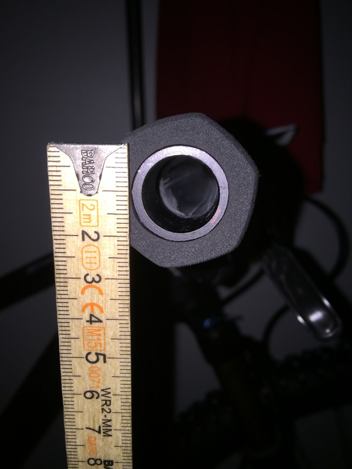

Jag gjorde samma sak på min, men det följer med en speciell plast ring med cykeln vid leverans, som man ska sätta dit vid reglagefästet, om man vill byta handtag.

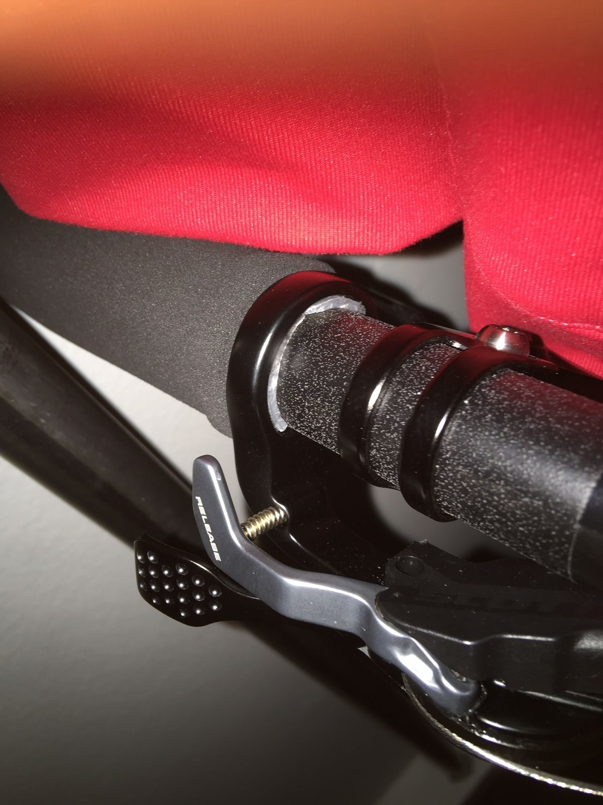

Följde ej med till min. Jag har ingen och LBS hade inte sett någon. Min lösning verkar dock fungera tan problem. Problem nr 2 är dock att hålen är små och det krävs en modifiering för att få in samurajer. Jag väntar på utförligare info om detta. Den andra bilden är min lösning med plasten.

Men ville bara informera om att det finns en plastdetalj för ändamålet :-) Den ser ut som en hav ring i plast ( som bokstaven C)med längsgående kanter på vardera sidor så den inte kan åka ut ur fästet, även om man inte skulle spänna åt hårt alls. Om du förstår hur jag menar.
