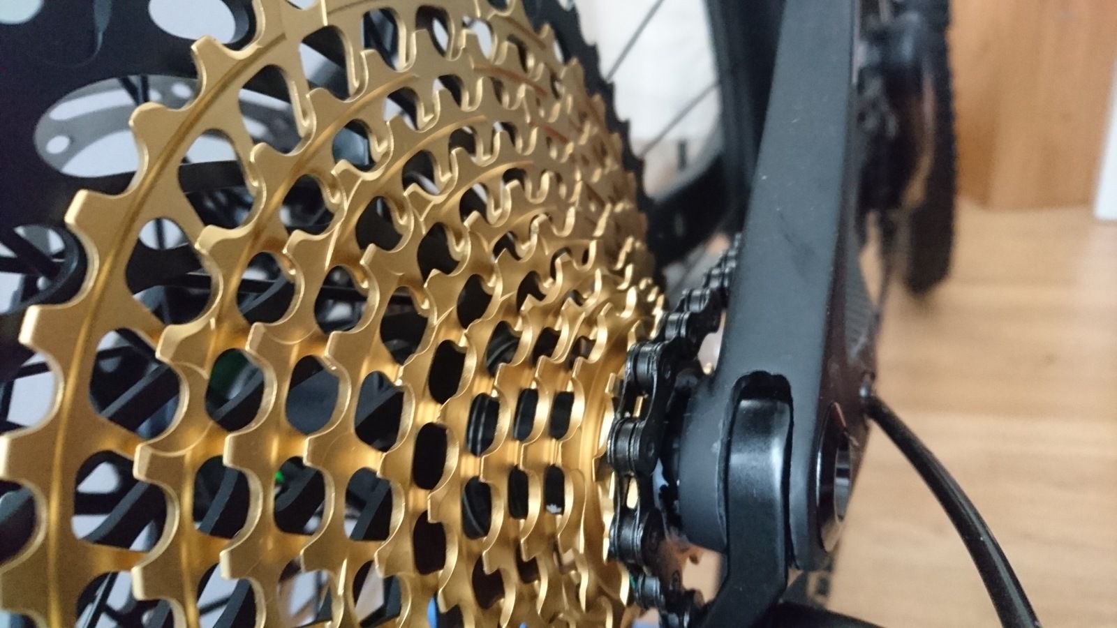

Allt mer uppenbart nu när jag kör att det nog sällan kommer behövas mer än 36/10. Det är 12-11-10 längst ut det jag hela tiden velat ha utan att riktigt vetat om det. 36-12->36-10 är för stort hopp.
Finns det någon customkassett där 50 klingan ersätts av ett 11-drev? Alt 12-delad CX-kassett upp till 40 bak?
Scott spark the tråd
En vanlig billig 10s shimanokassett med lösa drev är relativt enkel att slipa ner distansringarna emellan och göra om till 11s . Att få det till 12s blir nog svårare att få plats med..
SRAMs kassetter med xd body är det värre med...Men det borde ju dyka upp några pirat märken under året som erbjuder andra delningar? Men där kanske sram har patent på xd bodyn fortfarande...

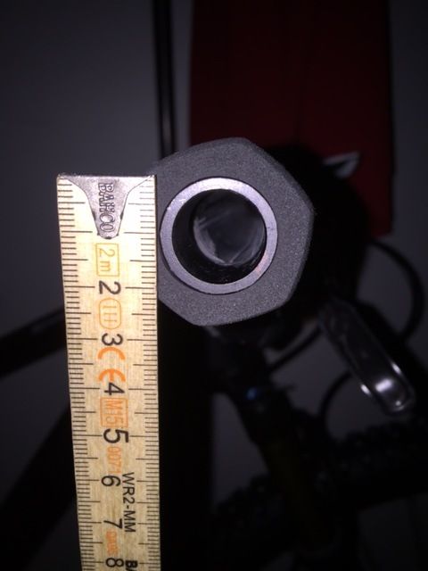

Vad gäller sadeln Nickpick så tror jag inte det räcker med ett hål.
Finns det något bra att stoppa in i hålen på sidorna. Detta styre är ju så litet att pluggarna som följde med Ritchey handtagen inte går in. Jag har en liten plugg som satt på ena sidan enbart (!). Behöver något bra till bägge sidorna.

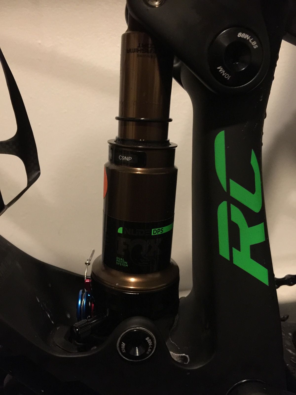

Det här med heldämpning är nytt för mig. Det är inte markerar heller så jag vet inte säkert vad jag ska räkna 25% ifrån. Finns inte detaljer att hämta på fox än heller. Verkar för nytt. Hade i 145 i dämparen. Väger 81 pannor.
EDIT: detta är alltså sag test enl fox hemsida.
    141.6 KB · Besök: 97
Dr_Rydell sa:
Mät avståndet från o-ringen till skrapringen (typ 10 mm på bilden) och dividera med dämparens slaglängd (kanske 50 mm på en sån där?)
Annars fungerar hm:s förslag lika bra eller bättre, det är ju lite individuellt hur mkt sag man vill köra med.
