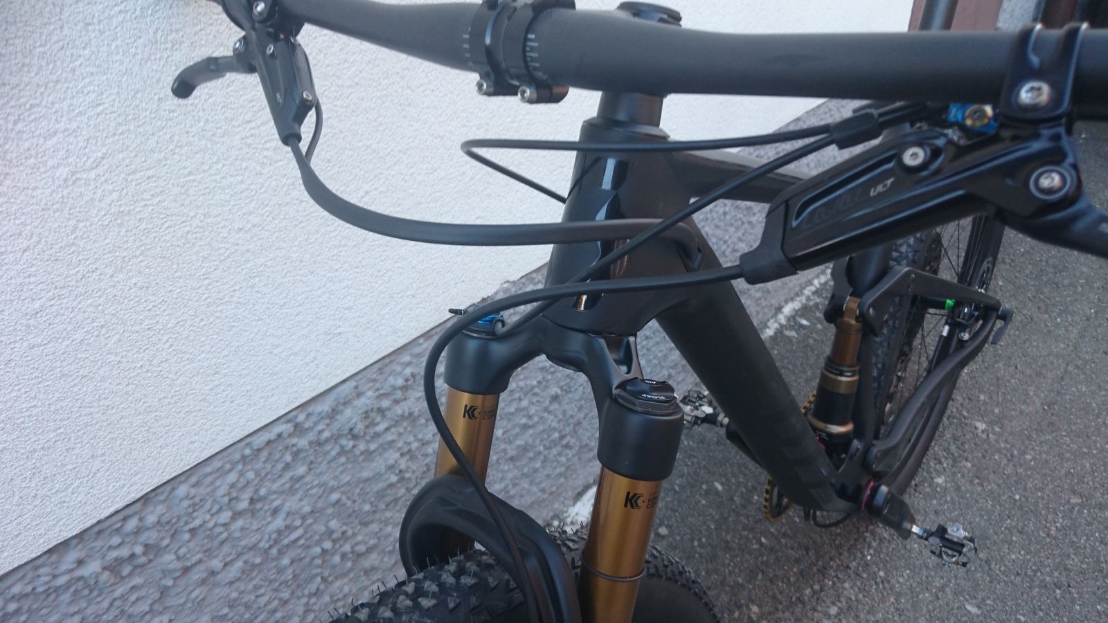

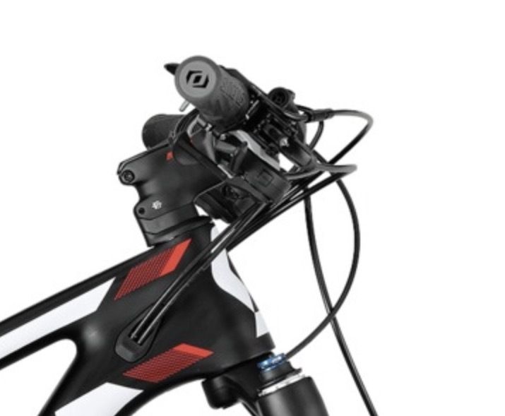

Jag kommer tillbaka till styrstamsfrågan.. Finns det någon kunnig som vet hur man ersätter orginal styrstammen på ett snyggt sätt?
Orginal sitter sär Syncros egen FL styrstam som är lite speciellt utformad, spacersen likaså. Den lägsta spacern ligger mot en platsbricka (den som ligger mot lagret) och denna bricka är formad på samma konstiga sätt. Byter man ut spacers till vanliga runda så blir det en springa mellan upphöjningen och vanliga spacern som det sökert blir att ligga smuts i.
Se bifogad bild. Vilken täckbricka ska man köpa för att börja rada upp vanliga spacers för en vanlig styrstam?

Funderade också på det när jag sänkte styret. Måste vara annan anledning än bara längden du vill byta? Annars finns det väl längre med det utseendet att få tag i?

Ingen sån funktion som Trek har utan det verkar vara för syns skull. Det gäller att hitta lämplig "vanlig" topplock så är problemet ur världen.

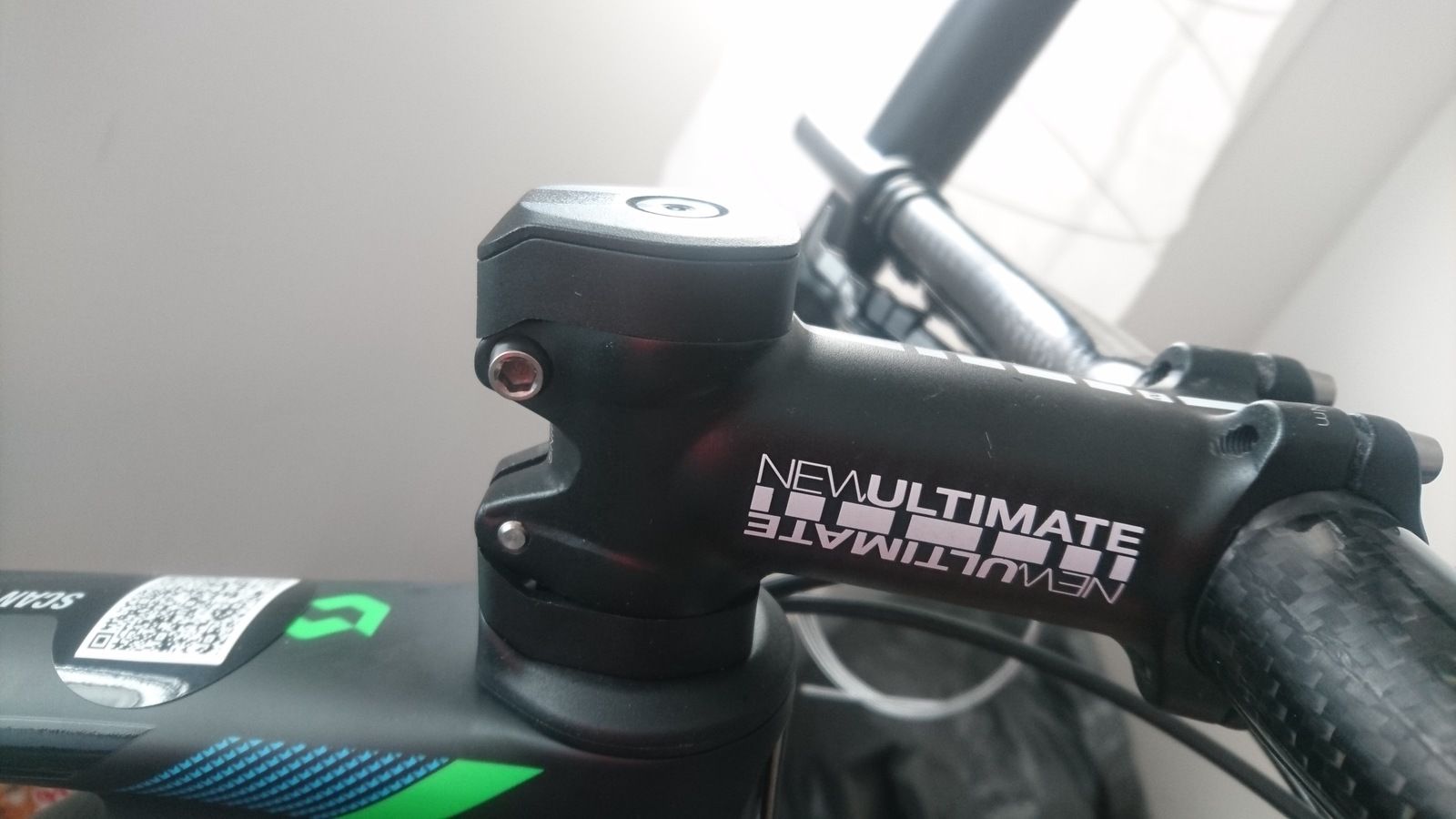

Jag hittade ett slaktad styrlager i verkstan som jag kunde använda men det borde rimligtvis gå att hitta bara topplocket :)

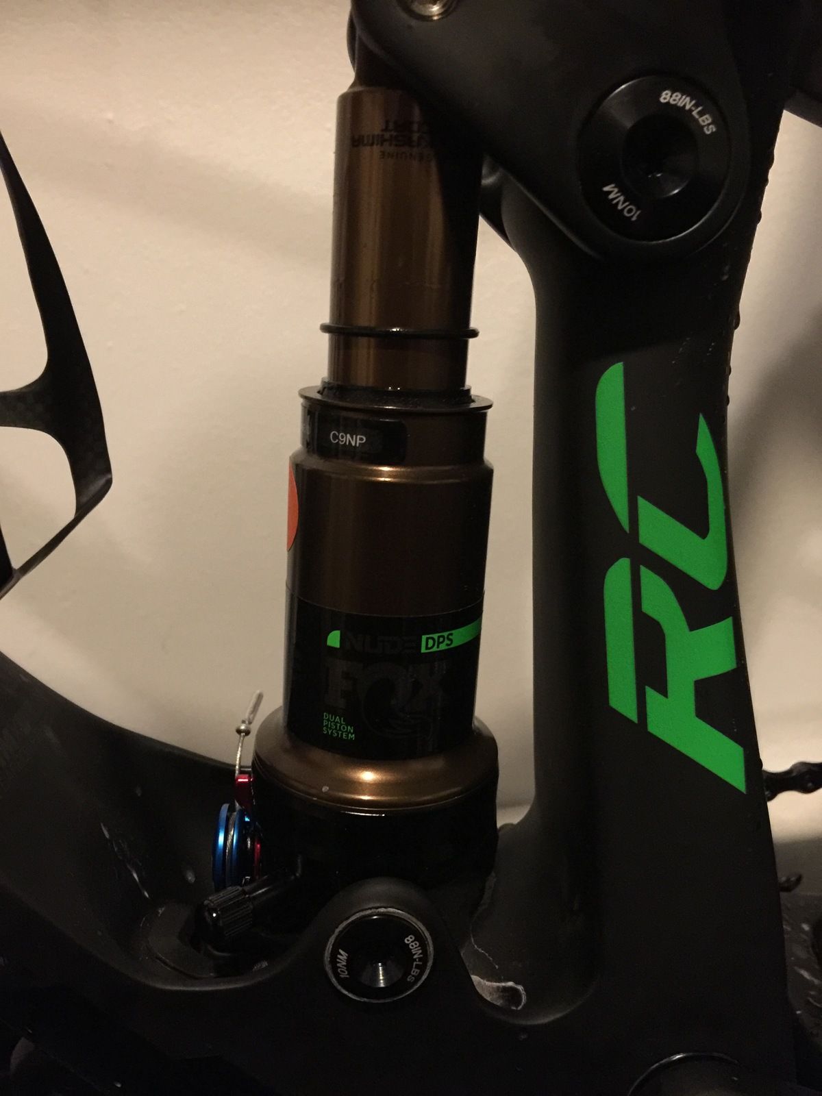

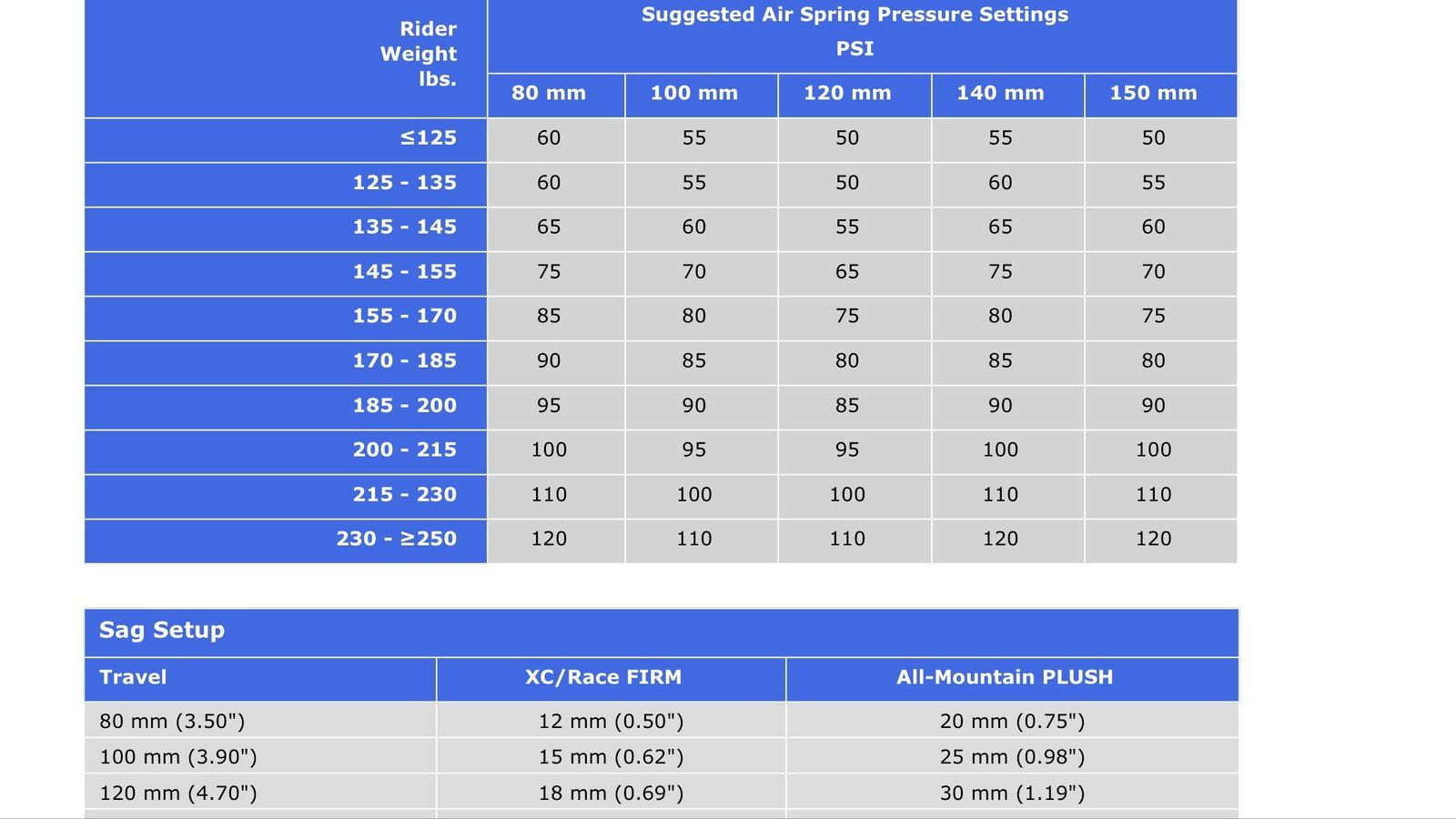

Fox rekommendation är enl nedan. Var exakt ska jag mäta ifrån på dämparen?

Fick du inte med en nybörjarguide med cykeln?
Från orange och nedåt till själva tätningen. Dvs kolvens rörelse.
Om jag förklarar dåligt så googla "how to measure sag mtb". :)

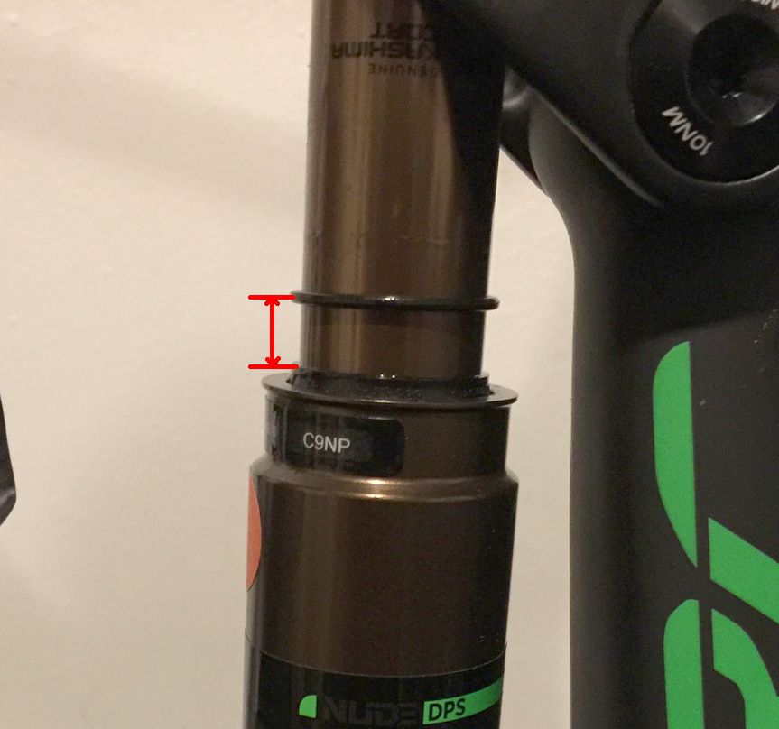

Inget sånt med. Enda orangea på bilden är klistermärke. Frågan är för att vara mer specifikt om det är det övergång guld och det yttersta svarta jag ska mäta från eller från svarta platta kante (strax nedanför i bilden ovan.
Scott spark the tråd
Dra gummiringen i botten. Sätt dig försiktigt på cykeln i normal cykelställning, kliv av försiktigt så du inte gungar hojens fjädring. Mät sedan skillnaden på gummiringens placering jämfört med bottenläget upp till där den nu befinner sig.

Vi är på nästa steg. Fotot är från det du säger men frågan är bottenläget, var exakt det befinner sig.
Scott listar 165X40mm för Spark RC 900. Oavsett hur mycket kolv som sticker ur luftburken så rör den sig bara 40 mm som mest.
Om du vill ha 25% sag så ska alltså måttet nedan vara 10 mm:
Eveningstar sa:
Då stämmer inte tabellen ovan. Å andra sidan så kanske det gäller annan dämpare?

Jag tror att tabellen avser en gaffel och inte en bakdämpare. =)

Sag är inte en så exakt vetenskap som du verkar vara inne på.
Sag är en utgångspunkt som sällan är precis så som man vill ha det. Sag påverkas ju endast av din vikt, men det finns en hel rad faktorer som kommer att göra att du vill justera trycket uppåt eller neråt. Exempelvis åkstil, terräng, hur fort du kör osv. Du kommer säkert ha olika setuper för en lektur i skogen och eventuella tävlingar. När du har hittat exakt hur många psi du vill ha för att få dina åkegenskaper, så är du hemma och behöver aldrig mer fundera över sag.
Så att sitta och mäta hur många mm sag du har är inte så produktivt :)

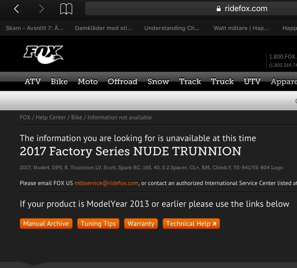

Kikade snabbt tidigare och upplevde den helt generell för fox. Ska dubbelkolla imorgon om det står nåt om just min gaffel och dämpare.
Så här ser det ut på fox hemsida när jag slår in sifforna på dämparen.

En bättre bild på styrlagret :) den brickan jag har kommer ifrån en spark 930 av 2017 års modell jag knyckt.
