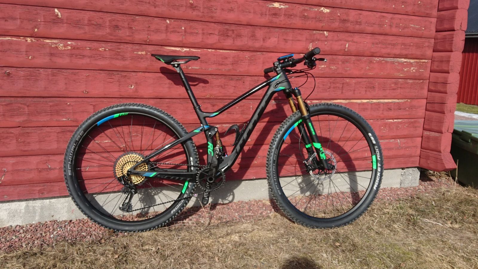

xyklisten sa:Då var min provkörd ? Spark RC Ultimate 900.
Du ser helt rätt, är en oval 36:a som sitter på nu. Inte helt optimalt då det inte är en boostspecifik klinga. Har bytt styre och handtag så här långt. Har ju en ny sadelstolpe som ligger här hemma och de nya hjulen har ännu inte dykt upp.....Är väl en hel del justeringar kvar också. Styrstammen som satt orginal var lite kort och den jag har nu är lite lång bla.Dr_Rydell sa:Vad tyckte du, du som kört FS tidigare? Visst har du bytt klinga fram, är det en 36:a jag ser? Lättviktsgrejerna inte påsatta ännu ser det ut som.xyklisten sa:Då var min provkörd ? Spark RC Ultimate 900.

Första intrycket är bra, följsammare "bakända" mot min Canyon och när man låser gaffel/dämpare så blir det helt stelt.

Så egentligen mer offset än 3 mm som boost har? Och oval 36a ä ju stor som en rund 38 på största stället

Den 36 klingan från Garbaruk som nu sitter på är 2,9mm offset och standard för boost är 3mm så vi kan nog säga att dom är lika. Har även en 34:a som blir minst lika tight mot ramen då den har 4,4mm offset. Det "perfekta" hade nog varit 1,5mm.Jensen sa:xyklisten sa:Du ser helt rätt, är en oval 36:a som sitter på nu. Inte helt optimalt då det inte är en boostspecifik klinga. Har bytt styre och handtag så här långt. Har ju en ny sadelstolpe som ligger här hemma och de nya hjulen har ännu inte dykt upp.....Är väl en hel del justeringar kvar också. Styrstammen som satt orginal var lite kort och den jag har nu är lite lång bla.Dr_Rydell sa:Vad tyckte du, du som kört FS tidigare? Visst har du bytt klinga fram, är det en 36:a jag ser? Lättviktsgrejerna inte påsatta ännu ser det ut som.xyklisten sa:Då var min provkörd ? Spark RC Ultimate 900.

Har inte gxp 3mm boost också?

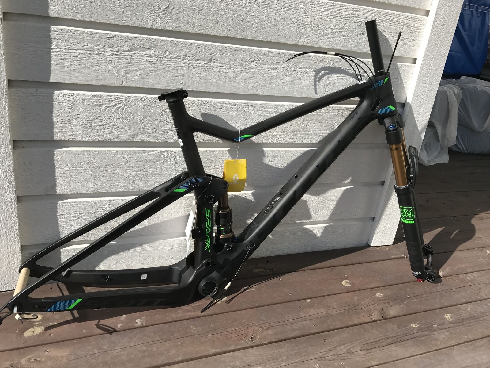

tobbep sa:Fick just hem ramen till min nya stigcykel. Ska bli kul att komma ut i skogen efter lite byggande.

Läcker! Vart har du shoppat den ifrån?

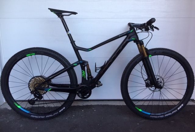

Dr_Rydell sa:Race ready så när som på tävlingshjul som jag har planer på att införskaffa i april. Avsteg från originalspec: Quarq XX1 Eagle-vevparti, 36 klinga, Ritchey WCS Truegrip, Ritchey -25 D 110 mm styrstam.

Har du negativ styrstam men rise på styret?
Funderade inte på att köpa en större hoj?

Är väl inget rise på det styret ? Och skulle han köpt större hoj behövdes det ännu mer negativitet på stamen...
Dr_Rydell sa:Styret är rakt, men 9 grader sweep. http://syncros.com/se/en/products/2505420135069/FL1-0-Carbon-Handlebar---T-Bar
Var tänkt att jag skulle ha en 10 stam med mindre vinkel, men då jag inte hade någon sådan tog jag den från scalen och provade (den köptes till den för att likna djupet från sparken). Jag gillade dock positionen så pass att jag valde att behålla den. Fick tips av butiken angående bikefit också.
Har han så? Jag vill minska trycket i perineum, därav vinkelnSupersonic sa:Plus tips av Kulhavy om sadelvinkel? :)
