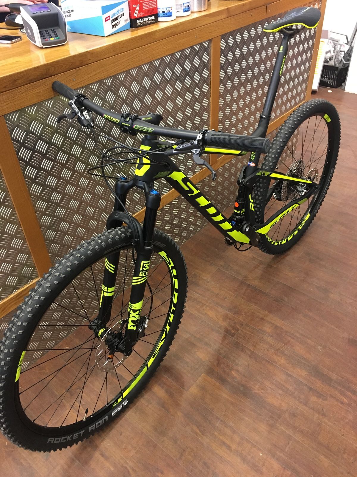

Styret är rakt, men 9 grader sweep. http://syncros.com/se/en/products/2505420135069/FL1-0-Carbon-Handlebar---T-Bar
Var tänkt att jag skulle ha en 10 stam med mindre vinkel, men då jag inte hade någon sådan tog jag den från scalen och provade (den köptes till den för att likna djupet från sparken). Jag gillade dock positionen så pass att jag valde att behålla den. Fick tips av butiken angående bikefit också.
Har du gjort en bikefit och som den är nu är resultatet?
Ingen bikefit mer än suttit på cykeln och bedömd från sidan med lite olika styrstammar. Men jag gillar hur jag sitter, det är det som räknas.

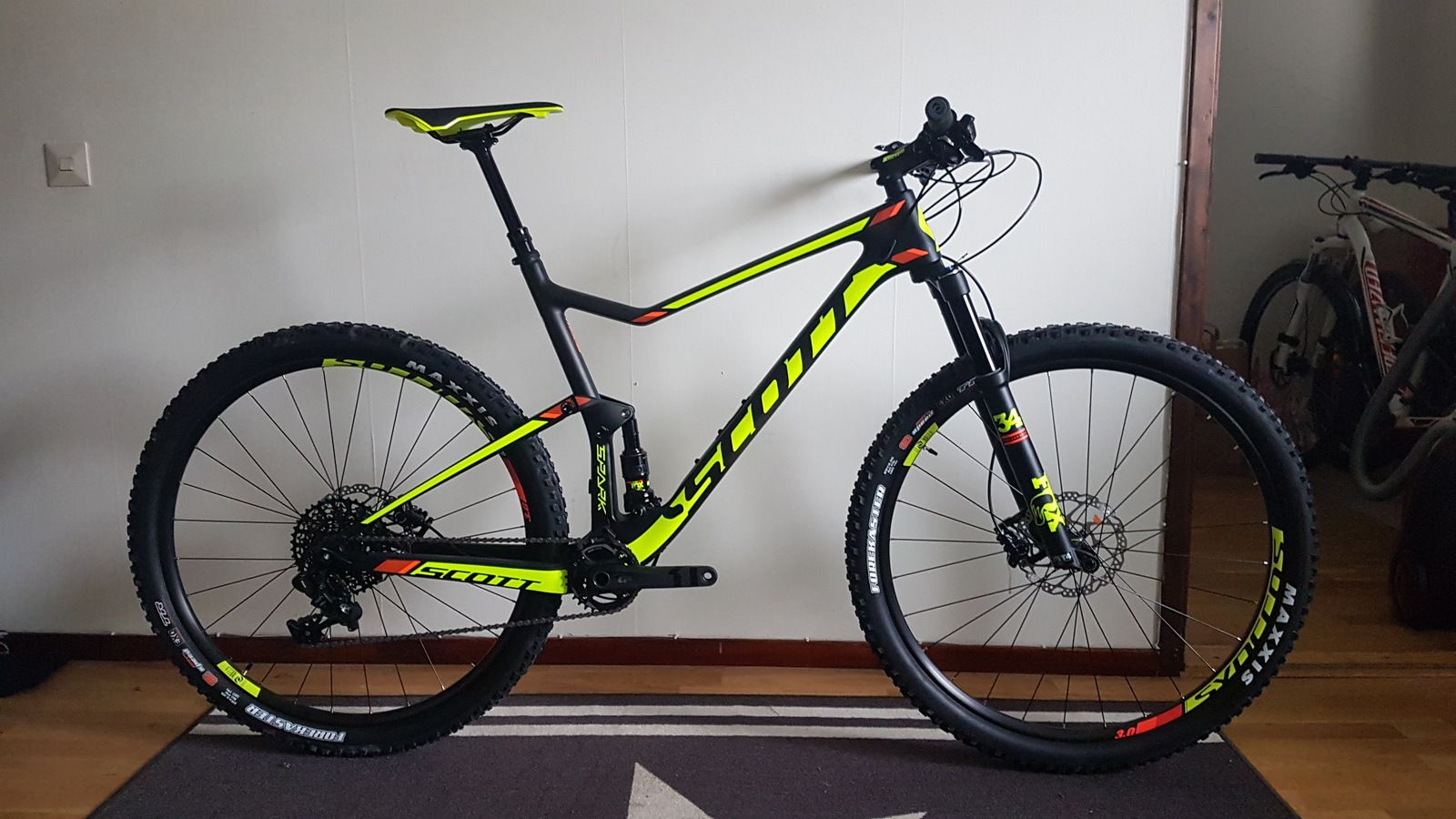

Race premiär på Keps Cup Rönninge idag och jag är väldigt nöjd med min nya 900 premium, den förra var en Scale 20 för övrigt så har jag 170 psi i bakdämparen sag 30% vikt 71 kg
    486.1 KB · Besök: 169

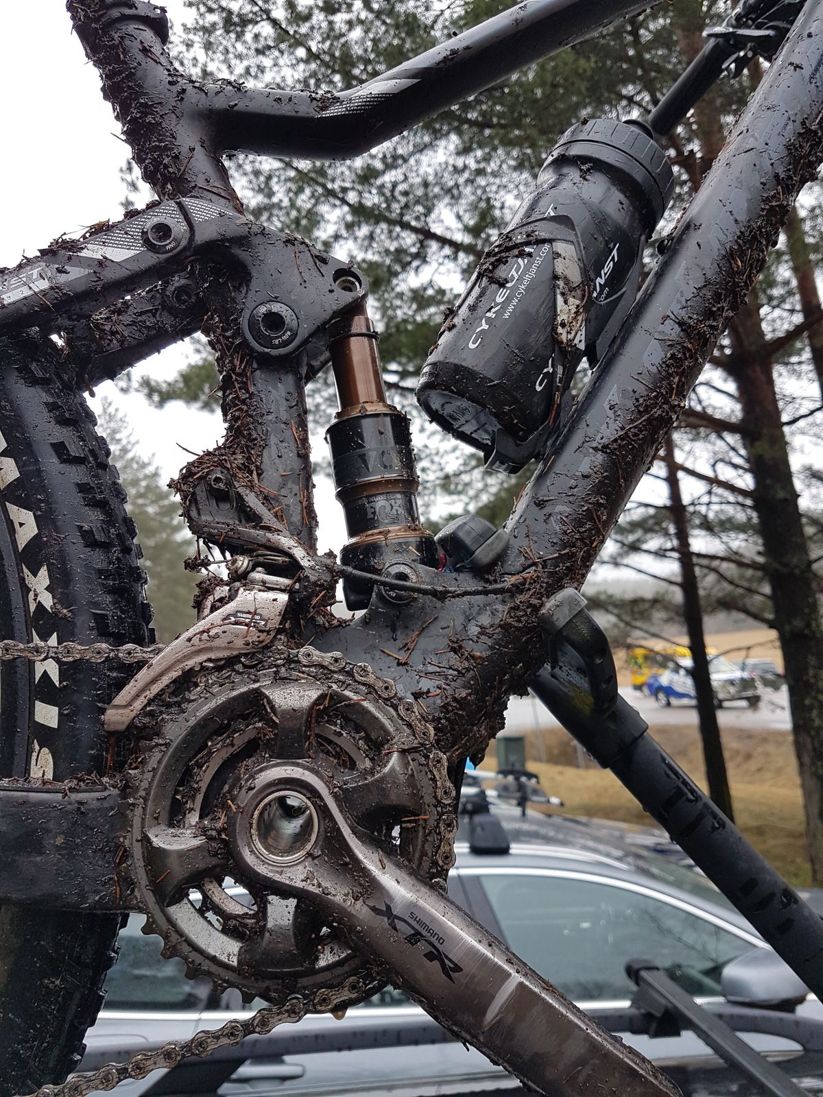

Min Spark 930 har nu rullat ca 30mil. Tvättade (ej med högtryck)efter varje tur och förvarad i ett varmgarage. Styrlagret har redan börjat kärva! Hoppats på bättre kvalitet. Input på detta tack.
Scott spark the tråd
KalleKanon sa:
Ta isär, rengör, dränk that mother fu*ker i fett, gå vidare i livet och keep shreddin!
