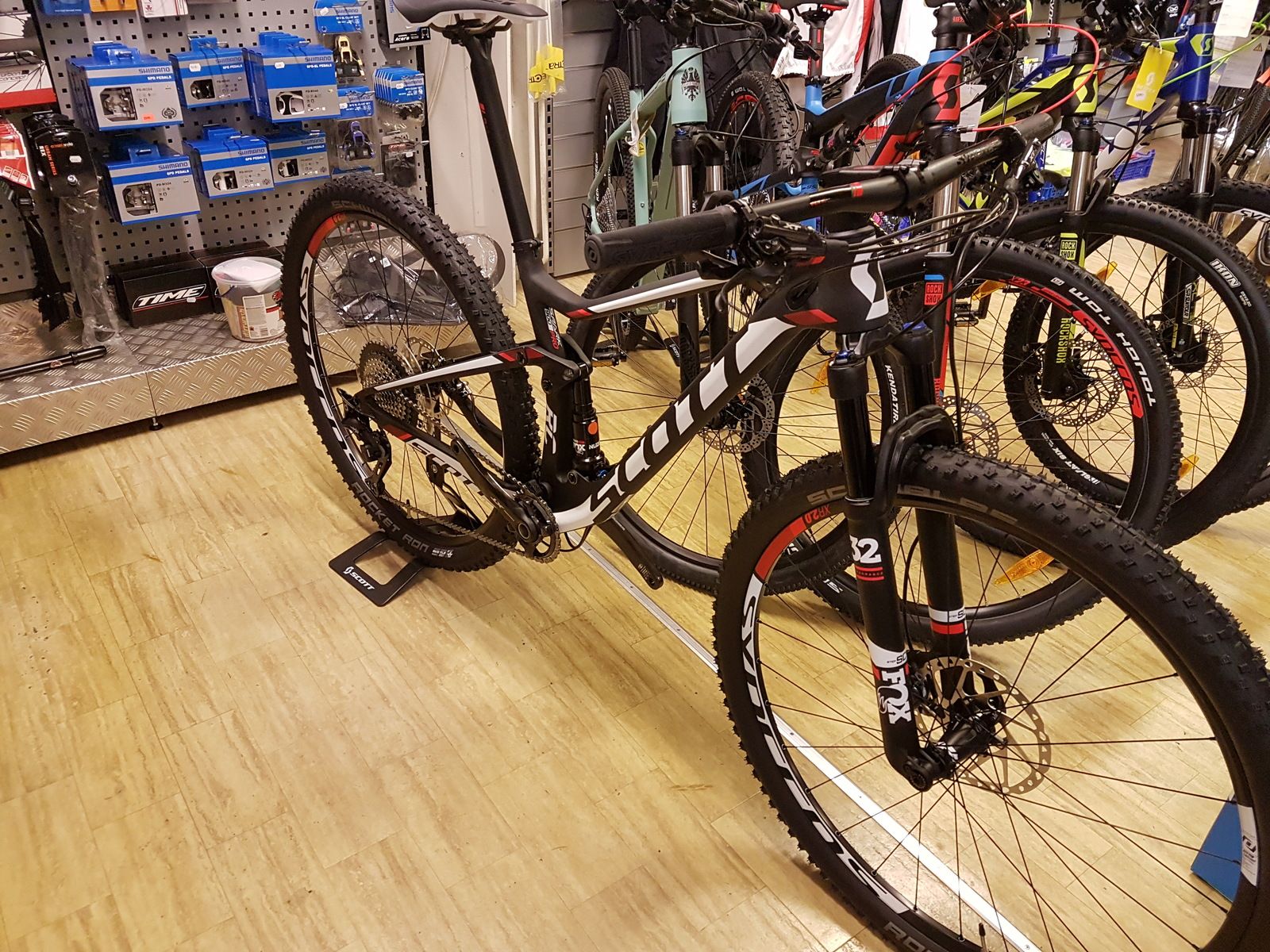

Då har den äntligen kommit.
    487.5 KB · Besök: 153

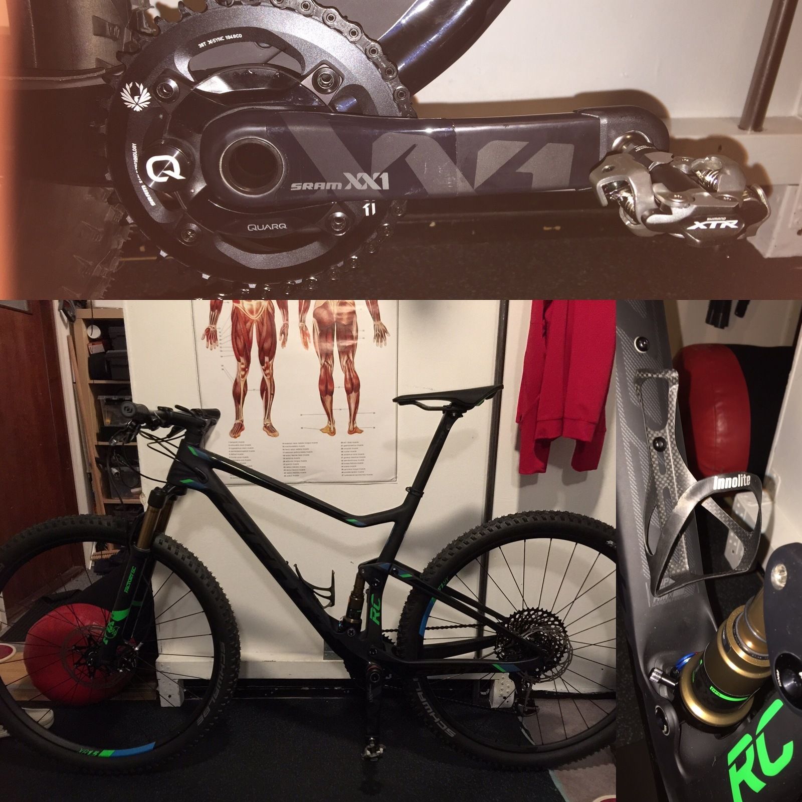

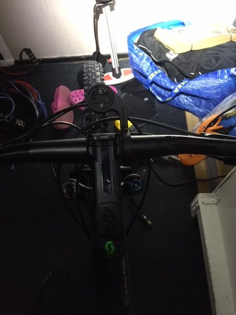

Jungfruturen just avslutad på min Spark RC Ultimate. Annorlunda från original är Quarq-vevparti och 36 T klinga.
Vilken fantastisk cykel. Känns oerhört rapp trots Ice Spiker Pro fram (inte fått bakdäcket än). Angående kedjelinjen vi diskuterat ovan så körde jag nu på rak väg med ofta kring 10-11 drevet, med dubbdäck fram, så 38 hade jag helst haft, även om 36-10 är tillräckligt för det mesta. Sen är det ju inte rak väg så ofta i alla fall iofs. Men som träningskompis är 38 bättre för mig då den ger mer möjligheter. Denna kompromiss med 36 blir dock bra när allt kommer omkring, men 50 drevet kommer sällan/aldrig användas tyvärr.
En detalj som ses på bilden var placeringen av garminfästet på styrstammen, den som ingår. Tanken var god men enheten hamnade alldeles för långt bak för mig så den tog jag av och satte på ett vanlig fäste. Långt mycket bättre.
Quarqen också helt underbar.
Sammanfattningsvis grymt nöjd med köpet. Jag fick vad jag betalade för. Enda smolket i bägaren är 38 T-debaclet.
    38.6 KB · Besök: 139
