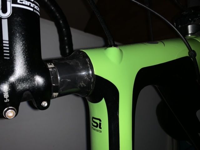

Har en cannondale Synapse som jag vill sänka styrstammen på.
Men det är en hög och konformad spacer längs ner, se bifogad bild.
Nån som vet vart man köpa en lägre?

Tjena!
Närmsta handlare som säljer Cannondale skulle min gissning gå på. Eller en av otalet webshoppar som säljer Cannondale, t.ex. R2.
Synapse - sänka styrstam
Google: headset washer
Mest vanliga spacers som resultat men en del av den typ du söker.
Headset dust cover är namnet på engelska på delen du söker, men du har ju redan fått ett par tips.

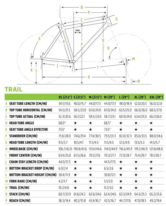

Stack mäts centrum vevlager till överkant headtube? Specificeras tydligt på geotabellerna med.

Givetvis. Men köper du en en cykel med säg 633mm i stack kanske du inte räknat med att den har en 45mm kona ovanpå det, 4 vanliga spacers ovan det.
Blir krångligare att jämföra såklart.

Om du är självsäker nog på din förmåga att kapa så rakt att du inte får en snedfördelning av trycket på lagret då du sätter preloaden så är det bara köra på :)
