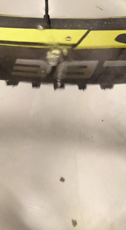

Börjar tvivla på slanglöst. Jag har samma frekvens på att genomslagspunka en slang som att jag genomslagspunkar hela däcket när jag kör slanglöst. Har fått snakebite på hela däcket minst 4 gånger under senaste året. (Chunky Monkey och Rock Razor.) Stora hål som tömmer all luft på några sekunder. Inget som guckan har en chans att laga. Tycker jag har relativt högt tryck i däcket (har ingen mätare). Börjar kännas ovärt att hålla på med slanglöst. Blir bara struligare att laga.

Samma visa här, däcksidorna punkteras, kör med 1,8 bar väger inte 65kg :)
Racing Ralph Lite skinn tror jag det heter, det åkte in en slang därefter.
