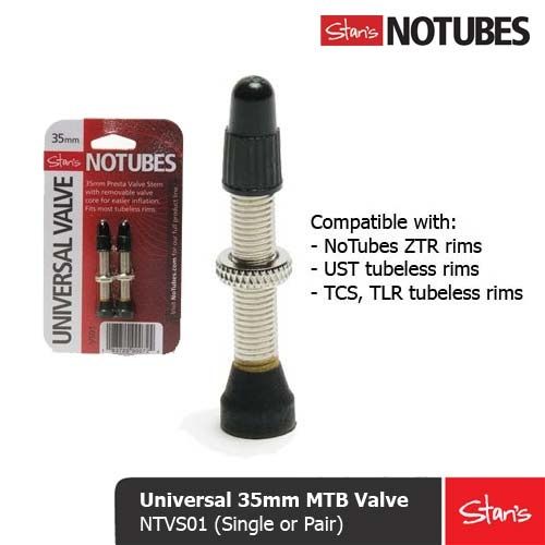

Mmm har nog samma problem. Bytte också till Gorilla tejp och fyllde däcket utan gucka. Poppar upp fint mot fälgen men det pyser vid ventilen.Kan guckan täta detta ? På cykelaffärn menade killen att det gäller att inte dra fast ventilen för hårt.
Har en ventil utan gummipackning på ringen som fäster ventilen vid fälgen.
Tubeless vara eller inte vara ?
Jag har såna här och det är helt tätt.
    28.9 KB · Besök: 74
> ventilen för hårt.
När du gör hålet för ventilen i fälgtejpen så gör det väldigt litet, jag använde en liten syl och tryck sedan dit ventilen då blir det tight och tätt. Jag gjorde först hål genom att skära ett kors med en kniv men då läckte det massor vid ventilen. Använder ventiltypen som Daniel visar ovan.

Tack för tipsen. Jag gjorde mitt hål med ventilen och tycker det blev tight. Lackade ur lite och körde all-in genom att minimera åtskruvningen av ventilringen och fyllde med Gucka. Det blev tyst kring ventilen och jag mätte trycket före och efter 3km rull till 2.1 bar.
Spännande att se vad jag har imorgon bitti. Vad är ett godkänt tapp med tävling på lördag :-).
