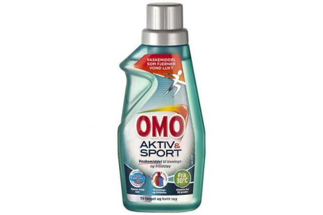

Jag har helt gått över till OMO Active & Sport för bra kedjetvätt. Har flera användningsområden. Praktiskt!
tvätta Kedjan
Tvättmedel, kedjetvätt, energidryck, o.s.v.
