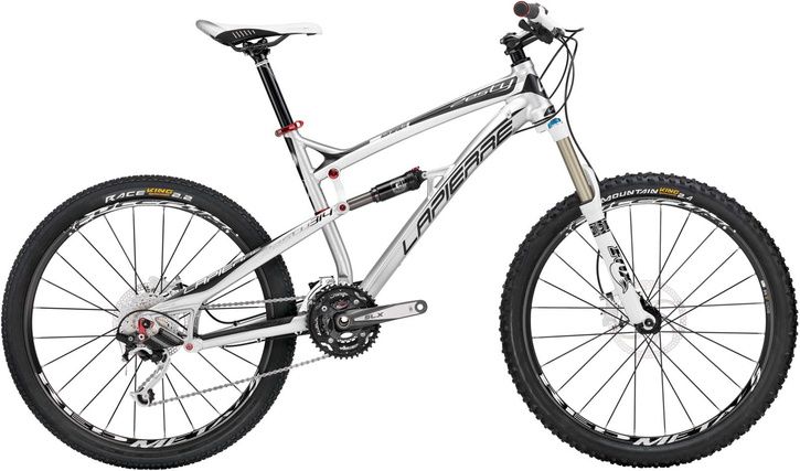

Slänger in en joker:
Zesty.jpg ht=427
http://www.lapierre-bikes.co.uk/lapierre/all-mountain-bike/2011
Körde en sådan i Glentress och den var inte alls oäven. Fick lära mig lägga lite mer vikt på styret vid kurvtagning än normalt men i övrigt var jag som hemma direkt. Funkar det i Glenntress lär det funka i Blötteborg. ;)
