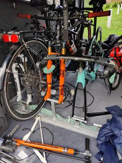

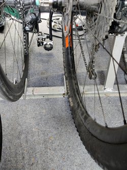

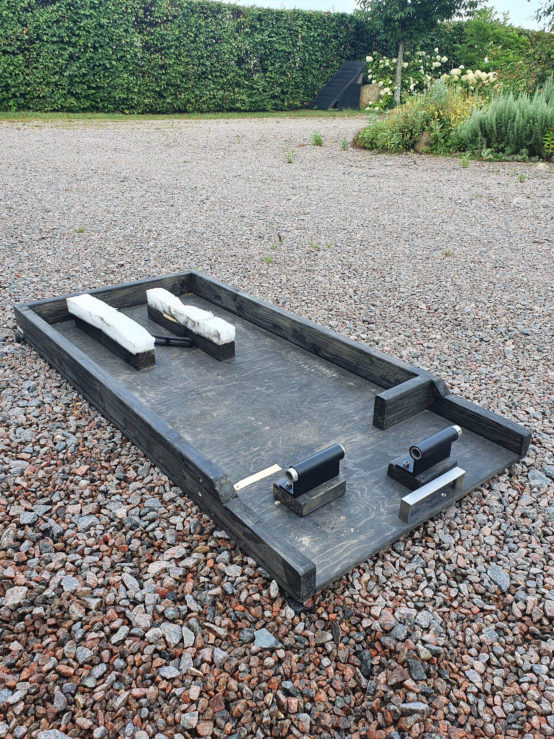

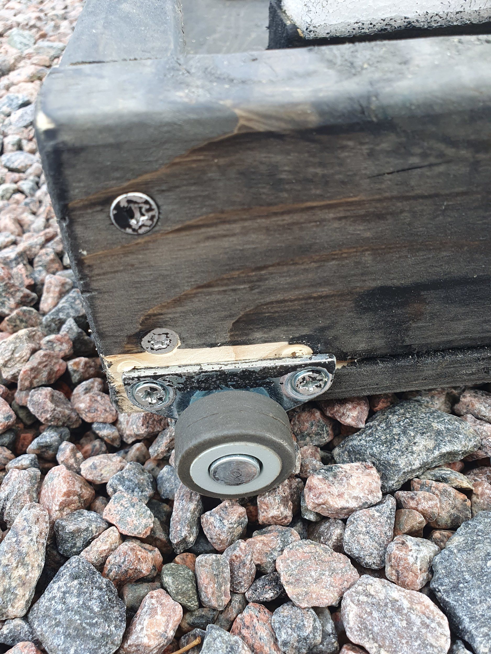

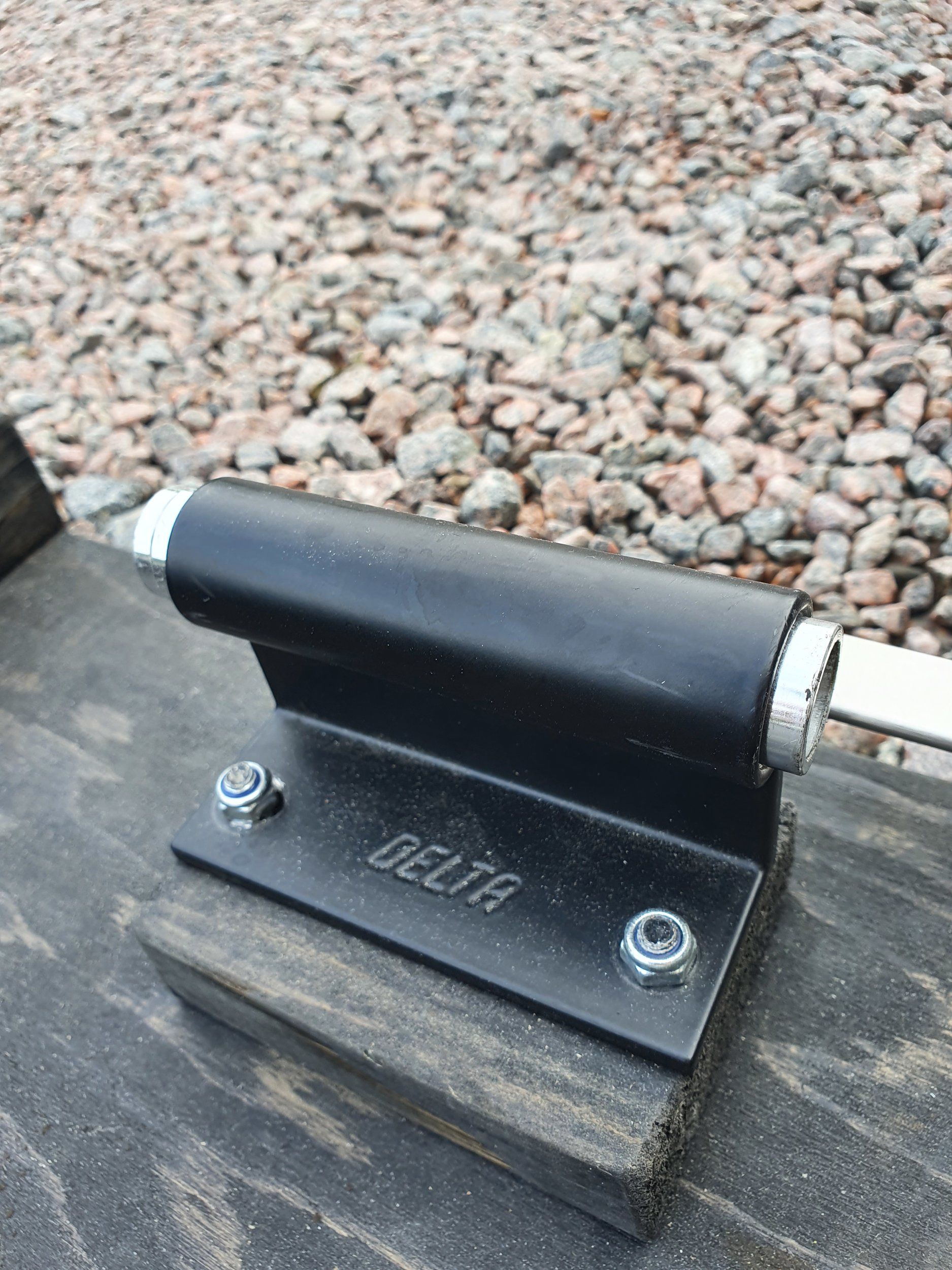

Genialisk är den inte men den funkar bra för mig:
En plywoodskiva med små hjul i bakkant (från Hornbach) och gaffelhållare i framkant med olika inserts beroende på gaffelbredd. Jag har hjulen i hjulväskor mellan cyklarna som vaddering. Min bil är så liten så jag tar av både fram- och bakhjul, men det funkar likadant med bakhjulet monterat och en lite längre plywood.
Går precis in under sängen i bak på min bil med prespassning, så jag spänner inte fast den.
Visa bilaga 505856
Visa bilaga 505857Visa bilaga 505858
Den där lösningen ser bra ut! Speciellt hade jag ingen aning om att det fanns färdiga gaffelhållare! Skiva med fästpunkter + fastspänning i lastöglorna i garaget blir nog klockrent! Tack! ?

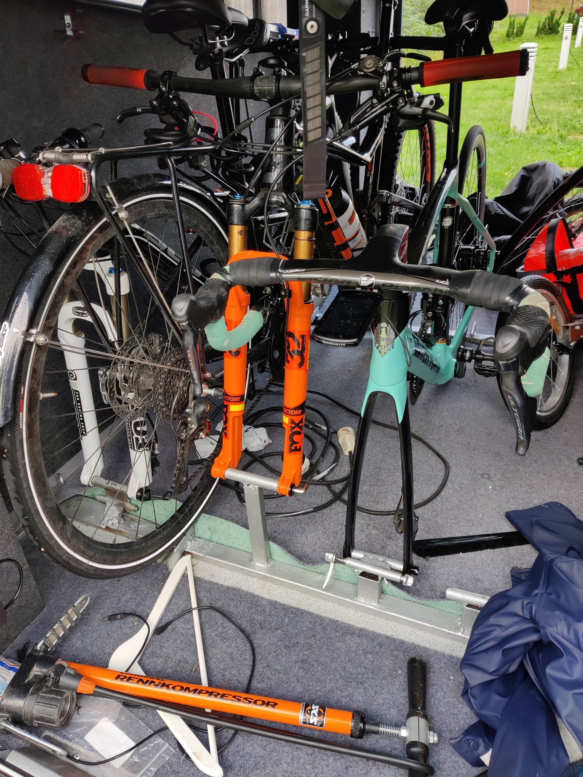

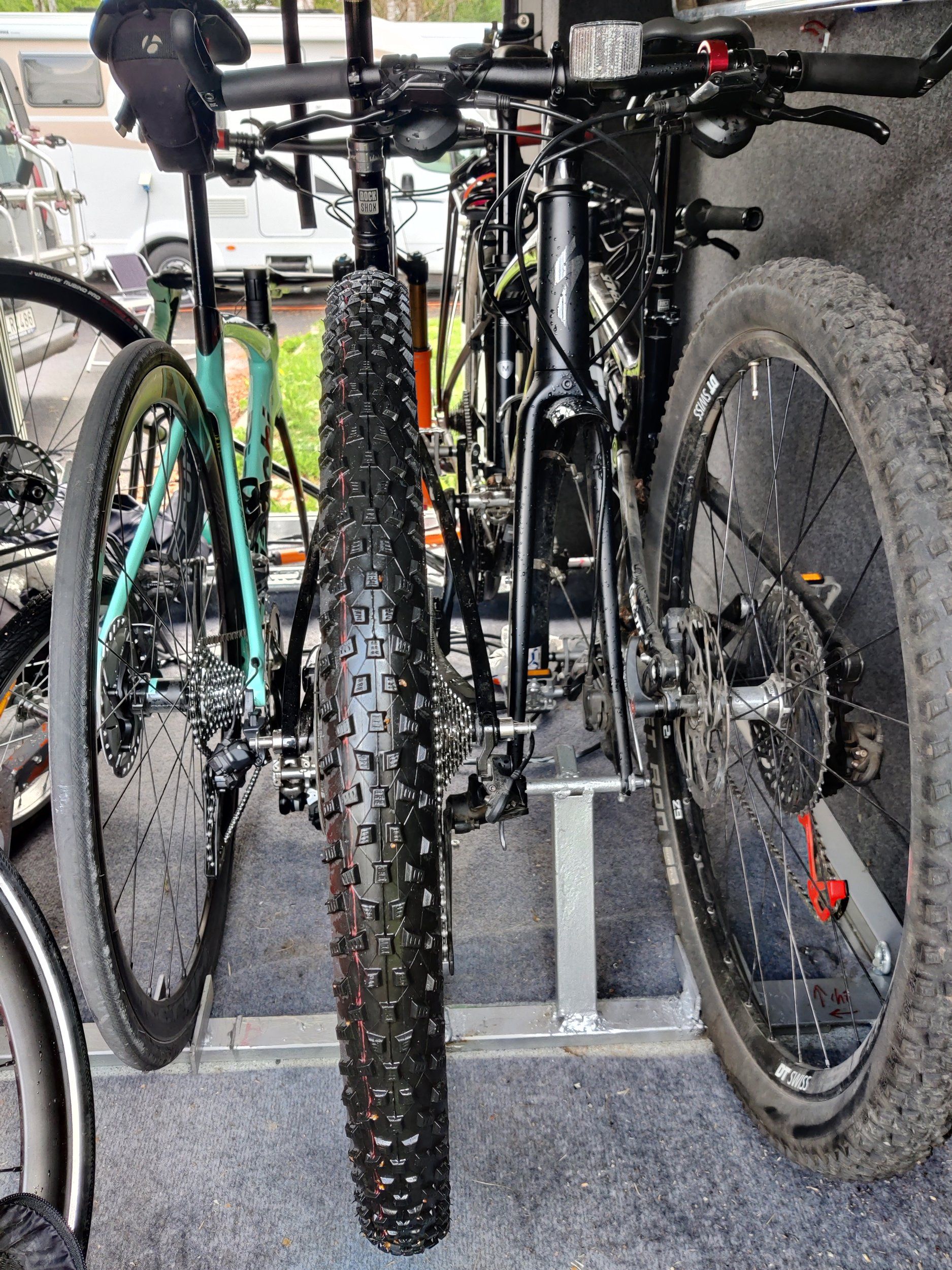

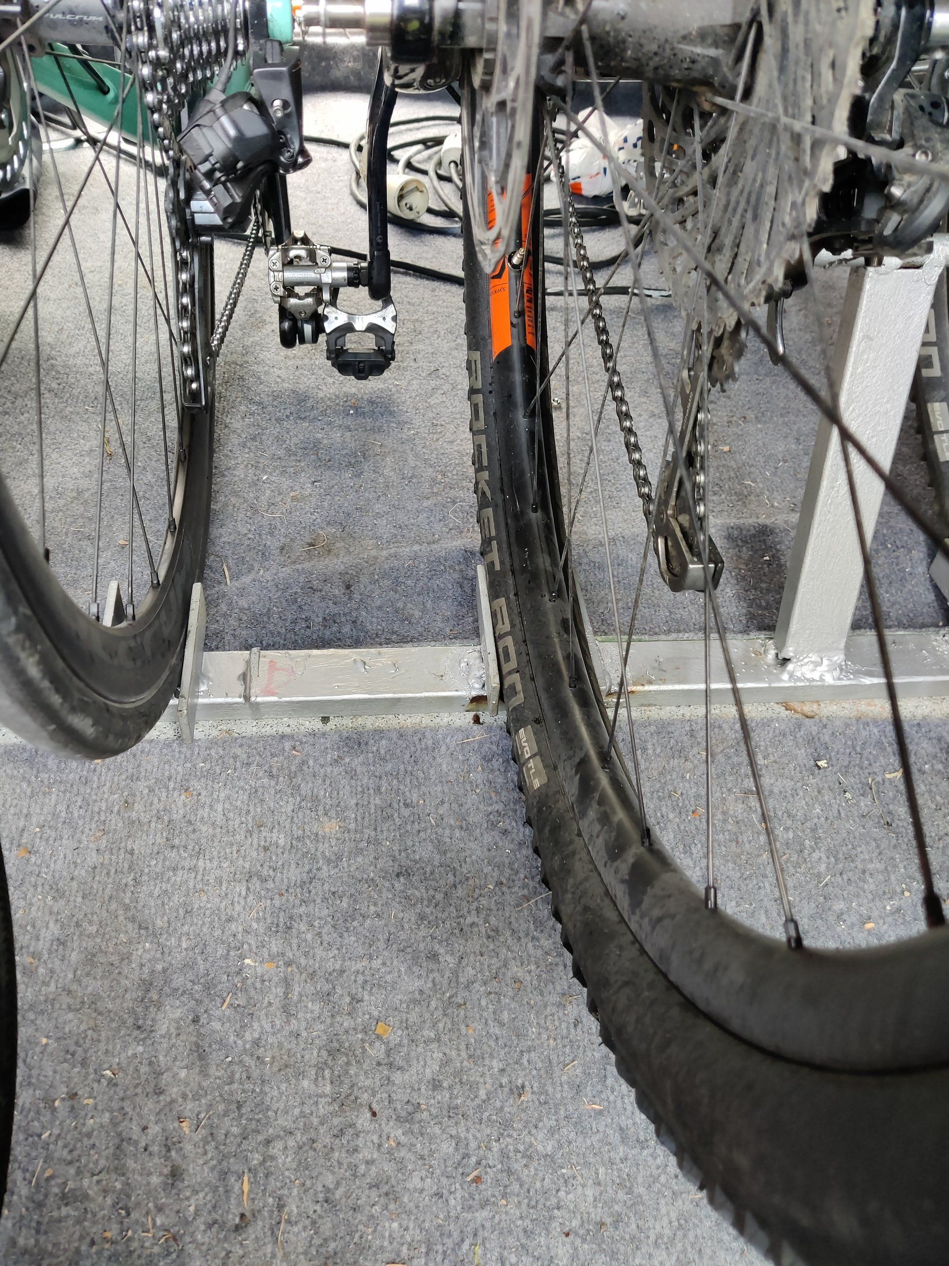

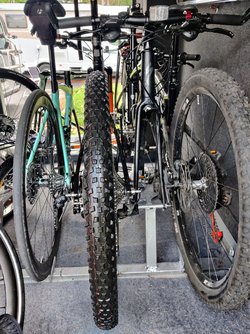

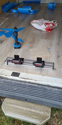

Så här har jag gjort, den undre tvär"balken"är skruvad i lastförsäkringsskenorna som sitter original i golvet., Har gjort dom olika höga för att få dom nära, den innersta får jag vrida styret på, men det är den enda.Man kan ha remmar runt bakhjulen om man vill, men dom sitter stilla så länge husbilen står på alla 4, om inte, så är det nog mitt minsta problem?
    985.1 KB · Besök: 274
    918.8 KB · Besök: 272
    1 MB · Besök: 274
Vilka tar sig runt i husbil?
Snyggt! Du plockar också av alla framhjulen vad jag kan se? För att de ska stå bättre, eller för att de ska få plats?

Annan fråga om transporten: Gaffelhållare - var hittar man bra sådana, speciellt med inserts för olika axeldiametrar? Inte lyckats hitta - iofs googlat ganska snabbt.
Funderar annars på att 3D-printa. Med mycket plast så bör de bli ganska hållfasta kan man hoppas.
Thule har, sen div cyckeldels firmor, kanske främst utomlands?
Främst för att få fast cykeln enkelt
Tack! Hittar bara kompletta hållare från Thule med gaffelfäate, inget man kan skriva fast i golv etc.
Men jag får leta vidare. :)
Det finns....var det inte en på en bild här tidigare förresten?
Jag har gjort mina, finns för i rätt dimensioner, till qr får man svarva ner i ändorna lite, kostar nog inte många kronor p lejja nån svetskunnig får man dom exakt som man vill ha dom.

Dessa använder vi i vår van, funkar utmärkt.
    266 KB · Besök: 155
Tack! Ser bra ut - ska kika! :)
Likadana grejor går att bygga för 100kr. Träkloss med 16mm pvcrör o klämmor som skruvas i träklossen med pvcröret under. Har funkat i några år för mig.
Kolla så du inte bygger för högt eller lågt bara. Tror många fästen och mina hamnar på en höjd på 60mm för centrum av axeln, passar perfekt för att kunna skruva loss axeln med levern som sticker ut som på t.ex. Maxle Ultimate
Tänkte testa först med träskiva och 3D-printade hållare. Får se om det funkar. :)
