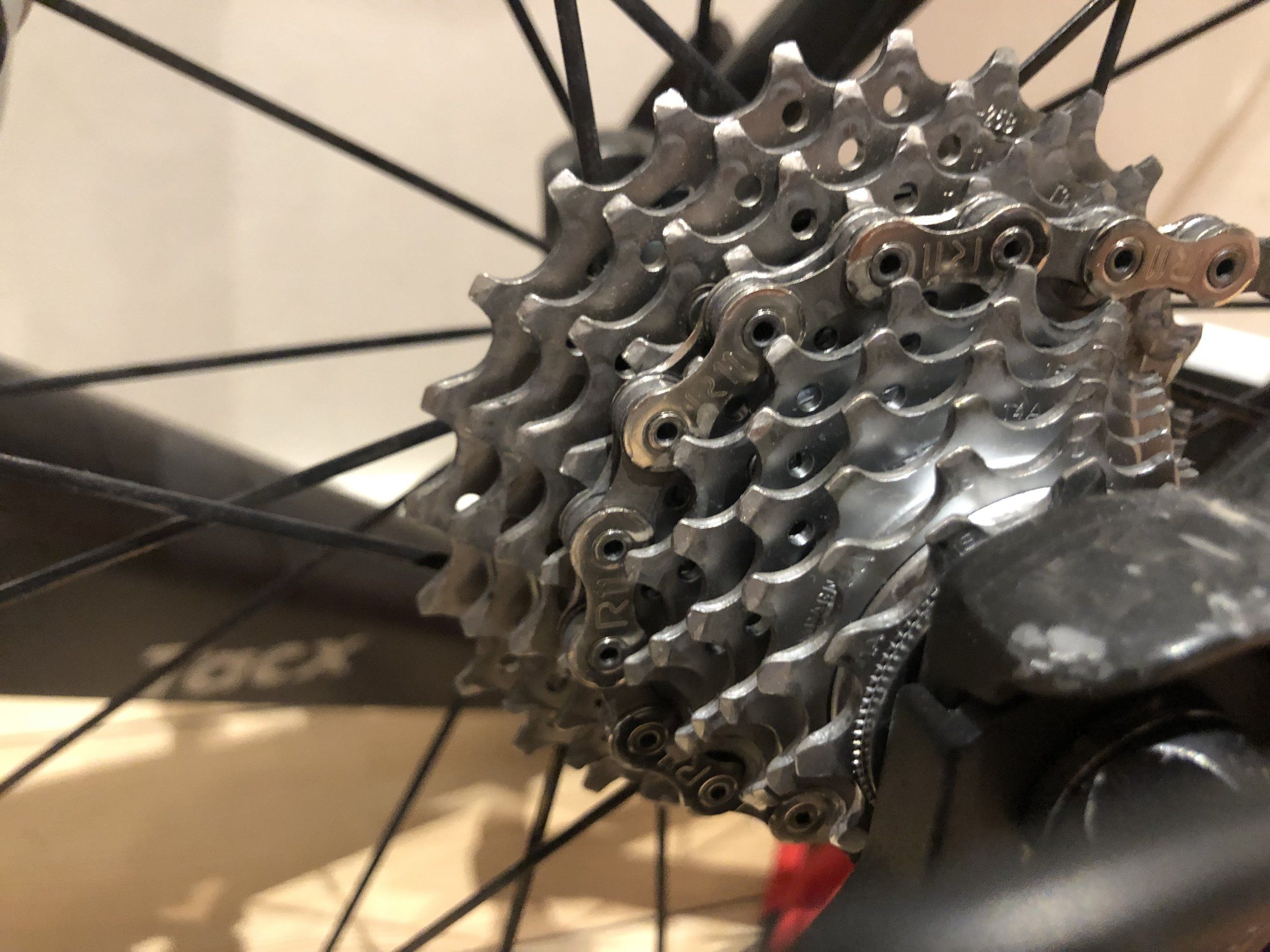

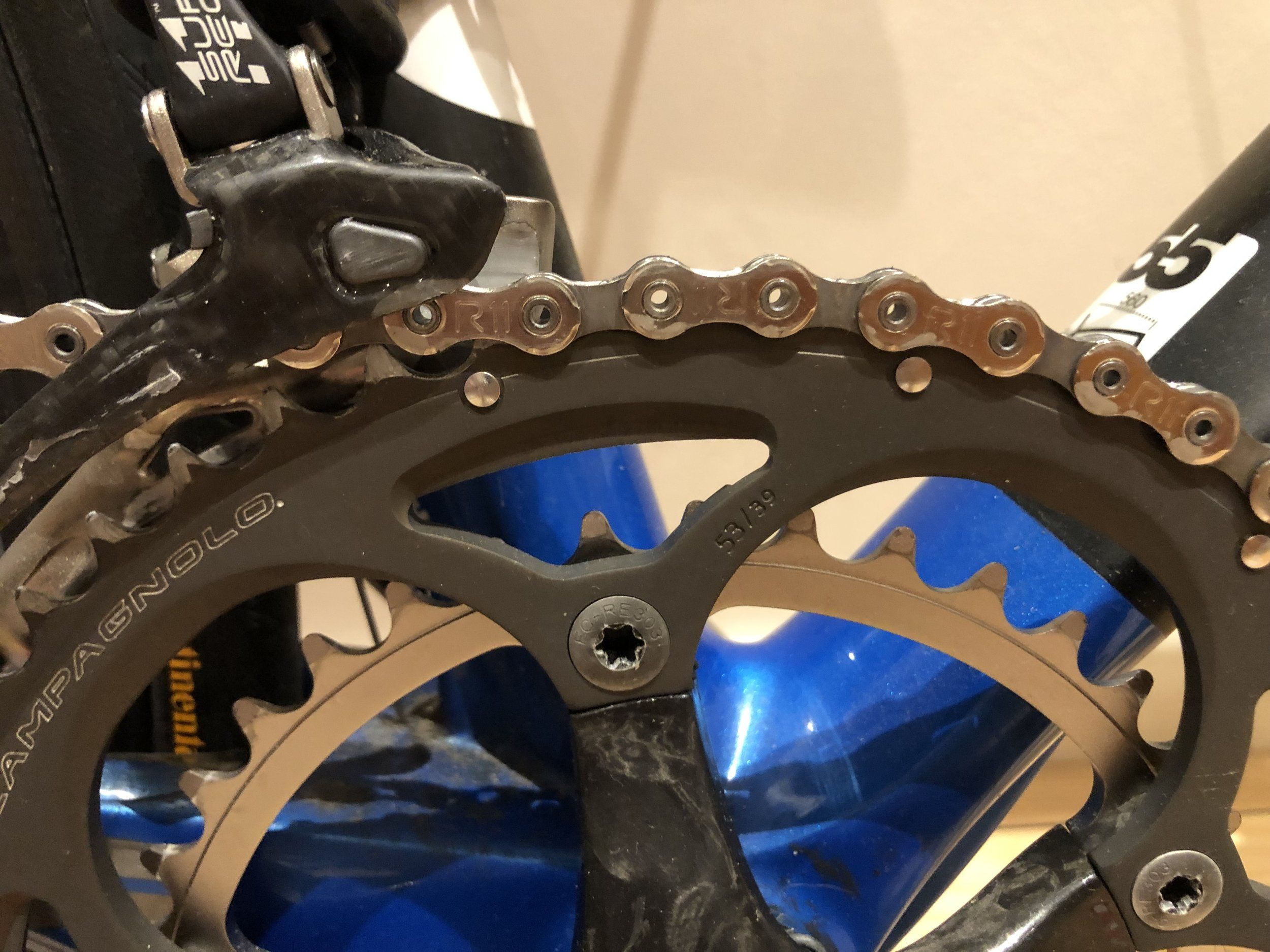

Jag kör bara på vax nu , men tvättade ALLT i ultraljudstvätt innan jag vaxade första gången.
Vilken skillnad !!! Ren kedja och kasset efter varje runda ! Aldrig mer oljor !
