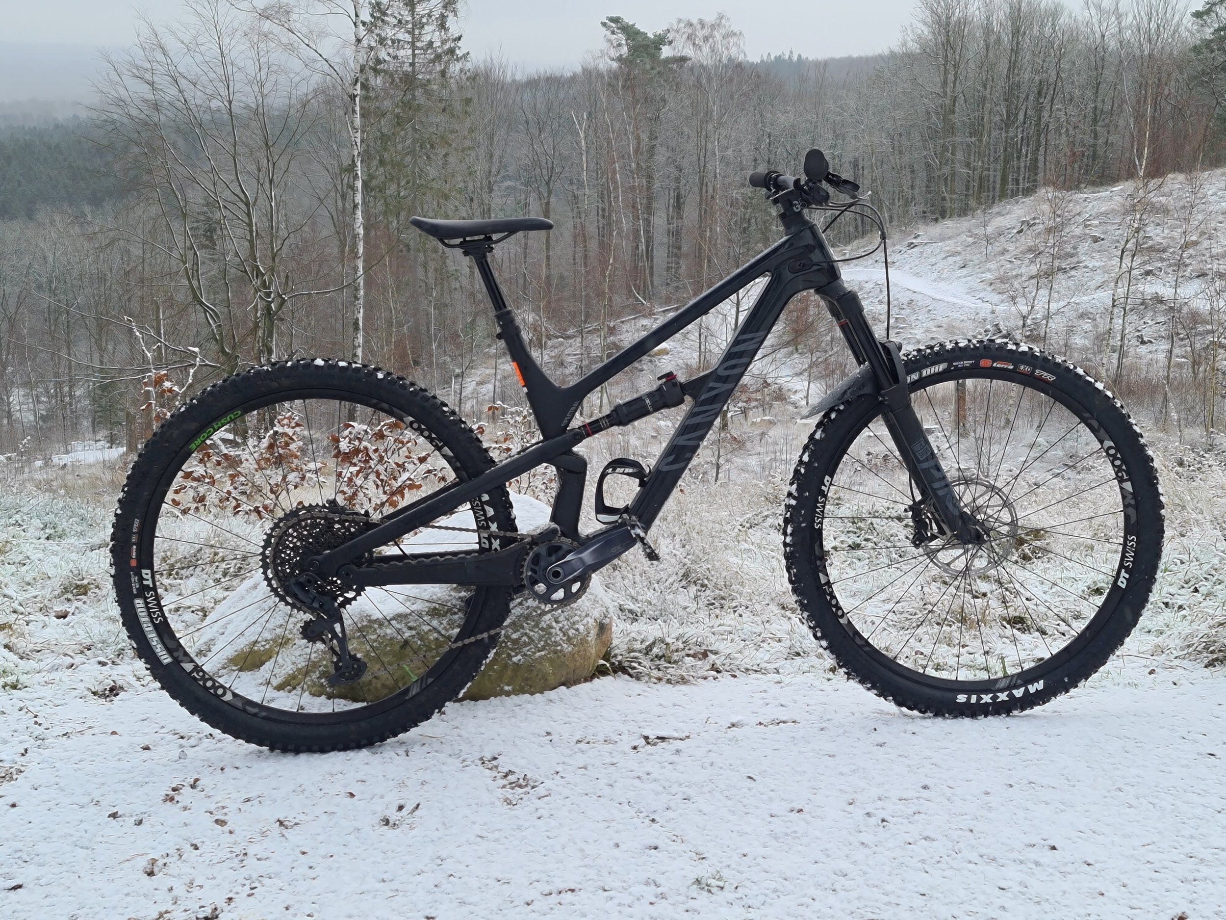

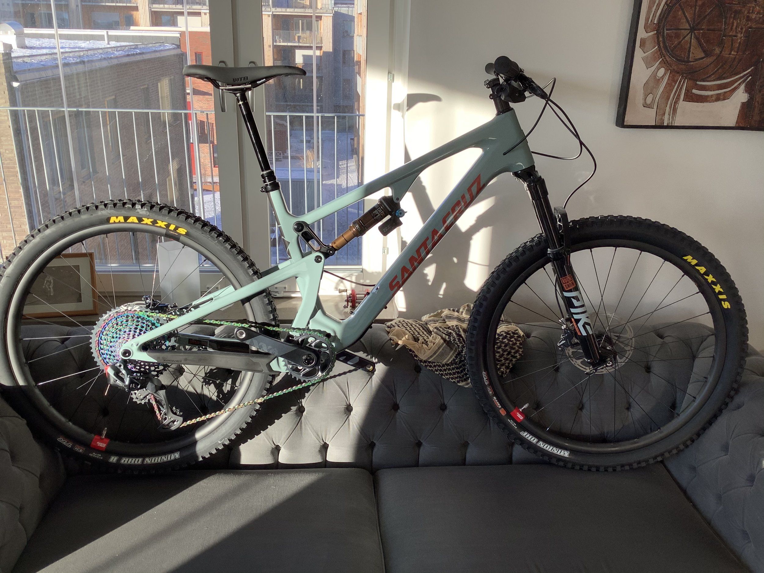

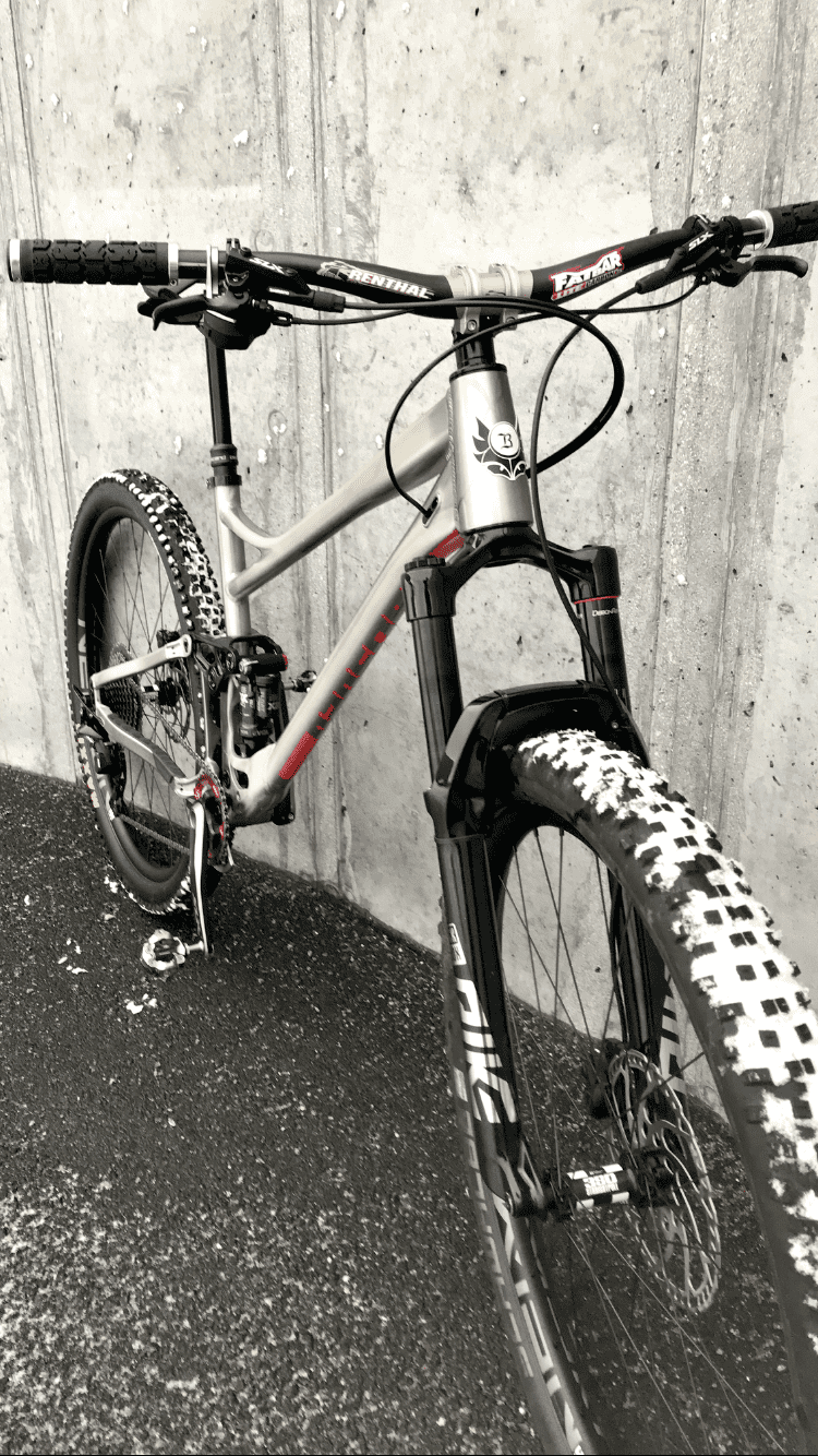

Jag går också bakåt, nyligen färdigbyggd hoj.
Fullgungen blev klar ( Läs vissa mindre justeringar kvar) för någon vecka sedan. Den får stå i lägenheten ett tag. Hjul, gaffel och ram är nytt, resten kommer från sprucken Banshee v1.

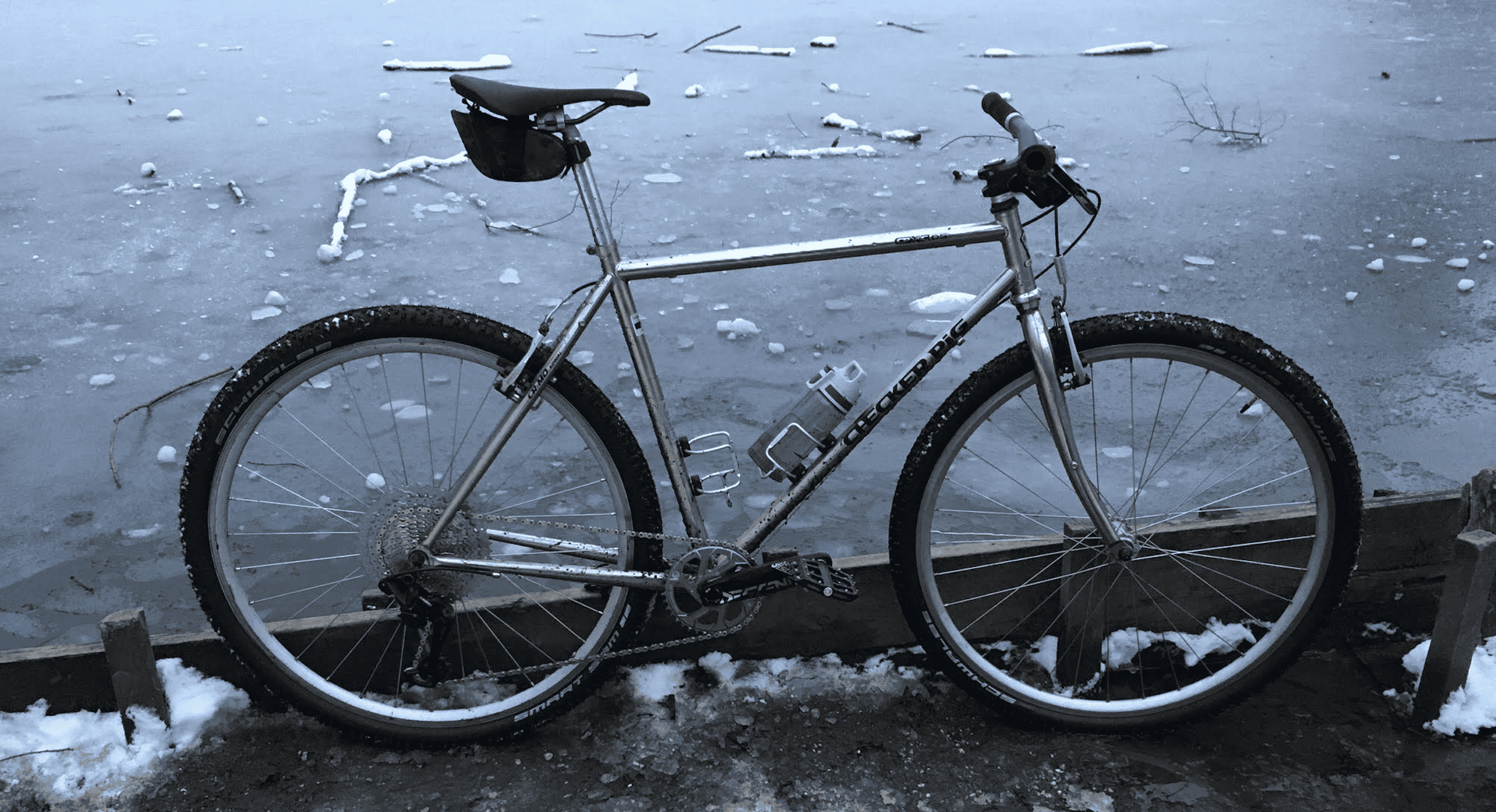

Din fru kan se skillnad på 1 och 2 hojjar, men kan hon se skillnad på 10 och 12? Jag gick från 0 till 5 hojjar under 2020, och visst lider man under WAF:en när man försöker formulera resonemang kring de väsentliga skillnaderna i en tracklocrossbike mot de två gravelbikes som står och droppar lera på parketten i hallen.
Här är min "gamla" nya, en Checker Pig från 99/20 (?) med uppgraderad 1x11 drivlina:

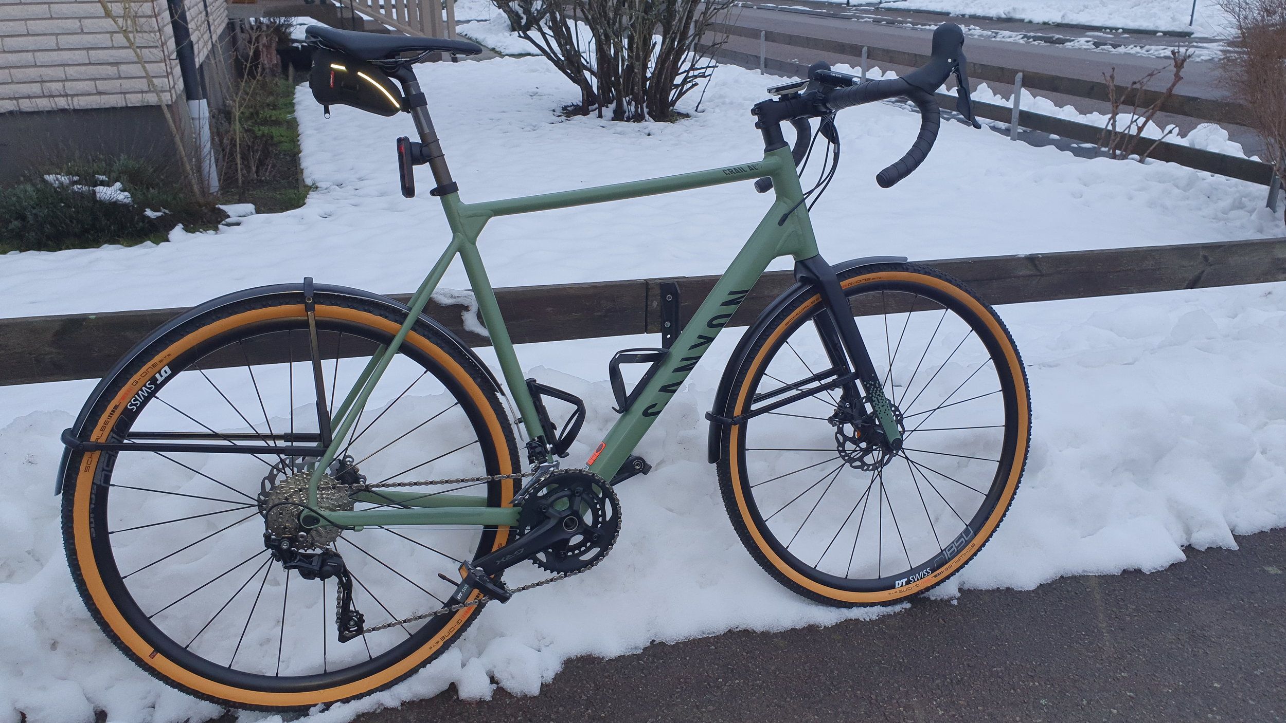

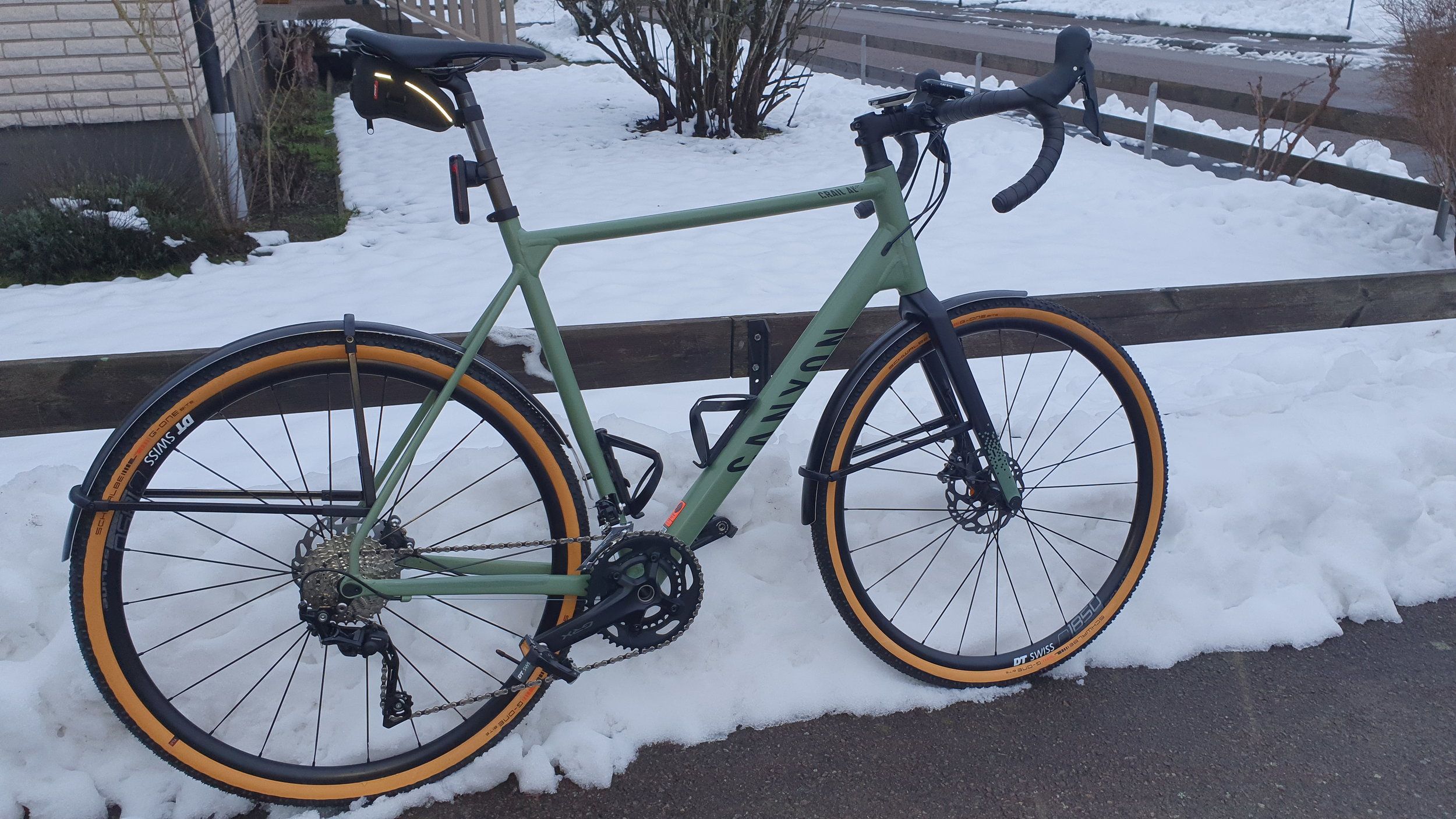

New bike day minsann! Jag tog en bild på Grailen innan första rundan och den fortfarande var ren... Skönt rull i cykeln och skärmarna funkade bra, men egolapp och kompislapp ska nog ändå skruvas dit framöver.

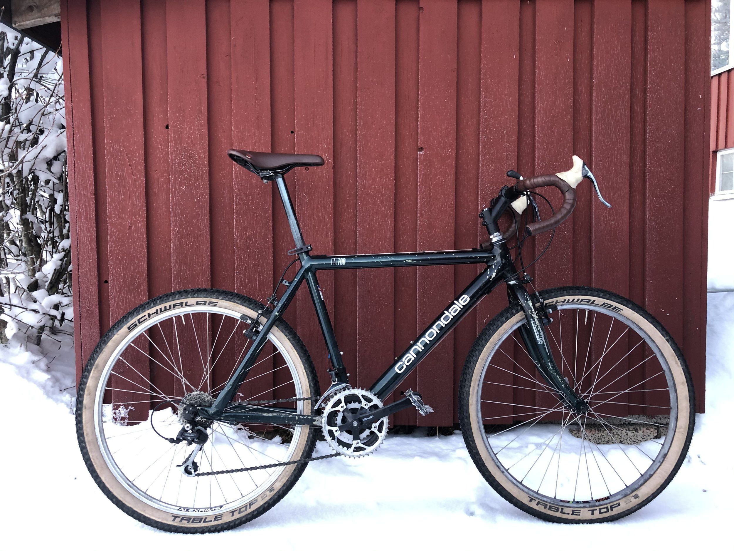

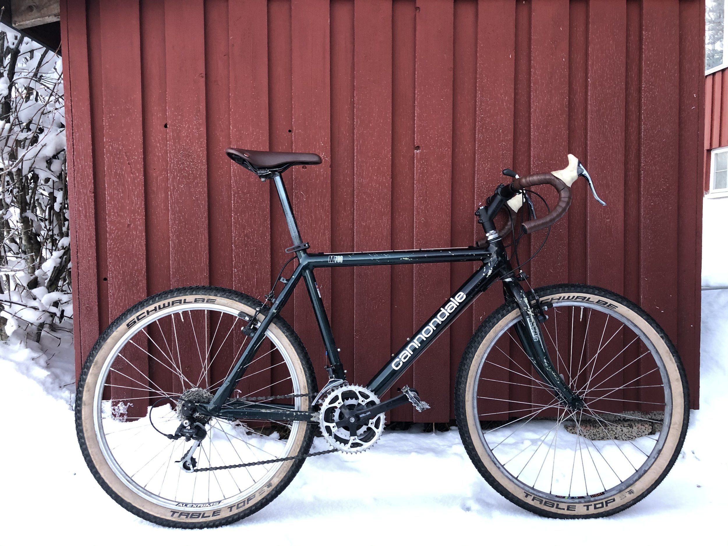

2021 the year of the monstercross
byggt om min cannondale m700 från 1993 till en monstercrossVisa bilaga 463624
Schysst! Har också ett sånt projekt på g, har du några bra tips på styre/stam etc? Har du satt vanliga friktionsväxelväljare på styret? Skulle ju vara trevligt med brifters men jag minns inte om det finns några som funkar till lx/dx/xt/xtr av äldre modell... Vill ju inte att det blir hur dyrt som helst heller. Nöjd med däcken?
Visa din nya cykel 2021!
hej! Det gäller att köra en kort styrstam och ett styre med kort reach annars kommer det bli för långt. Sedan beror det på ramen du har hur många graders vinkel du har, cannondalen hade ju väldigt lågt styrhuvud så var tvungen att köra en stam med mkt Rise för att få en acceptabel position på cykeln. Japp de är gamla hederliga deore thumbshifters som går ställa mellan friktion och index. Brifters är trevligt men jag ville köra budget samt pröva med denna lösning då jag främst kommer köra grusväg/skogsbilväg med den. Annars ska väl alla shimanos landsvägs reglage funka med mtb upp till iaf 10 delat. V bromsar med landsvägsreglage brukar dock inte funka pga olika cabelpull. Men med cantisar som jag kör så funkar det. Finns ju även travelagents att använda om man vill köra vbroms. Mini v finns. Också men kan vara svårt att kombinera med ex skärmar om man tänkt ha det.
däcken är lätta och rullar fint. Dock var 2.25 bak lite brett, bara Ngn mm frigång. Så nu har jag slängt på ice spiker pro 2.3 fram och 2.1 bak. Har ett par maxxis Larsen TT 2.0 som jag kommer köra i sommar.
