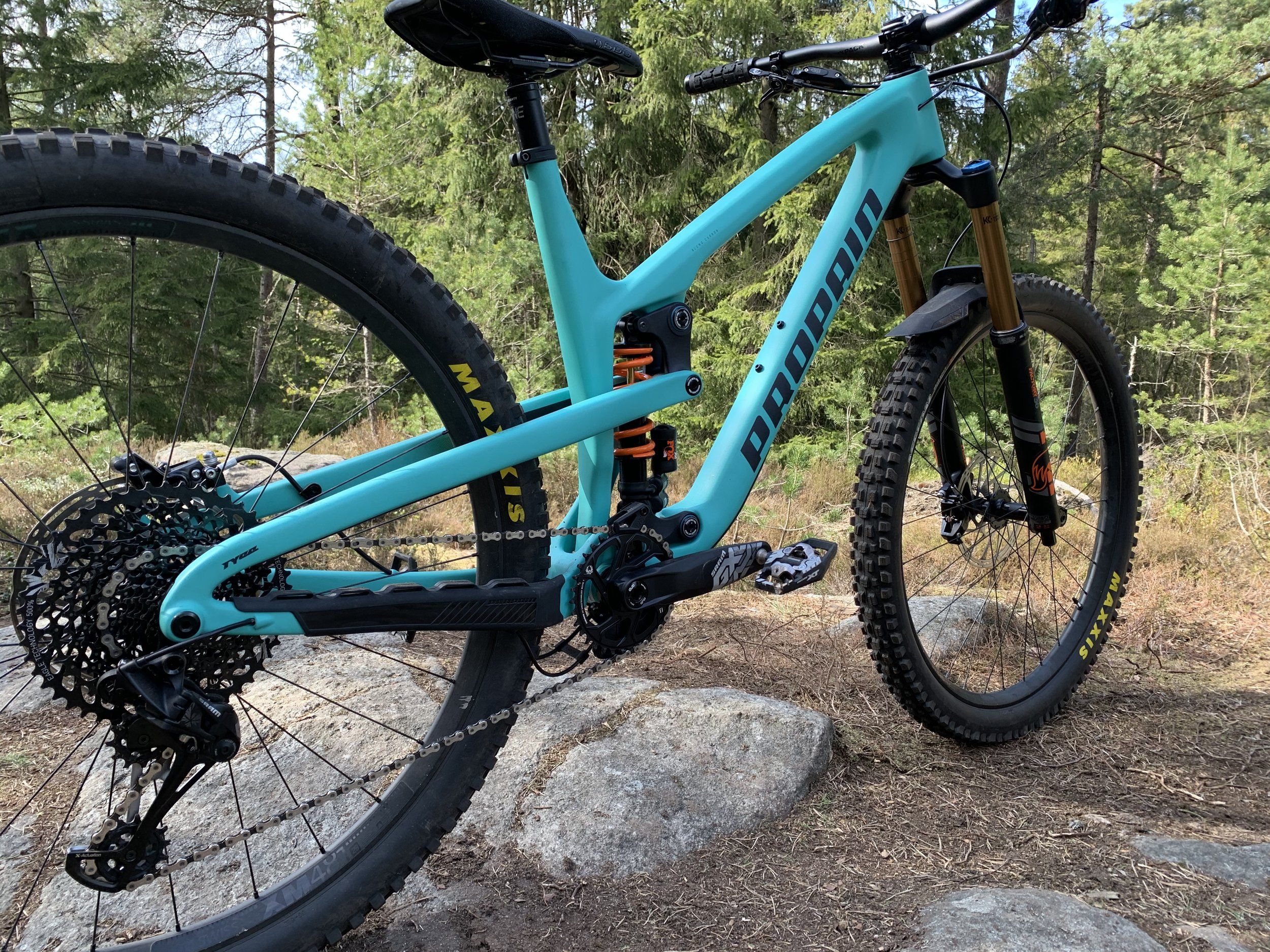

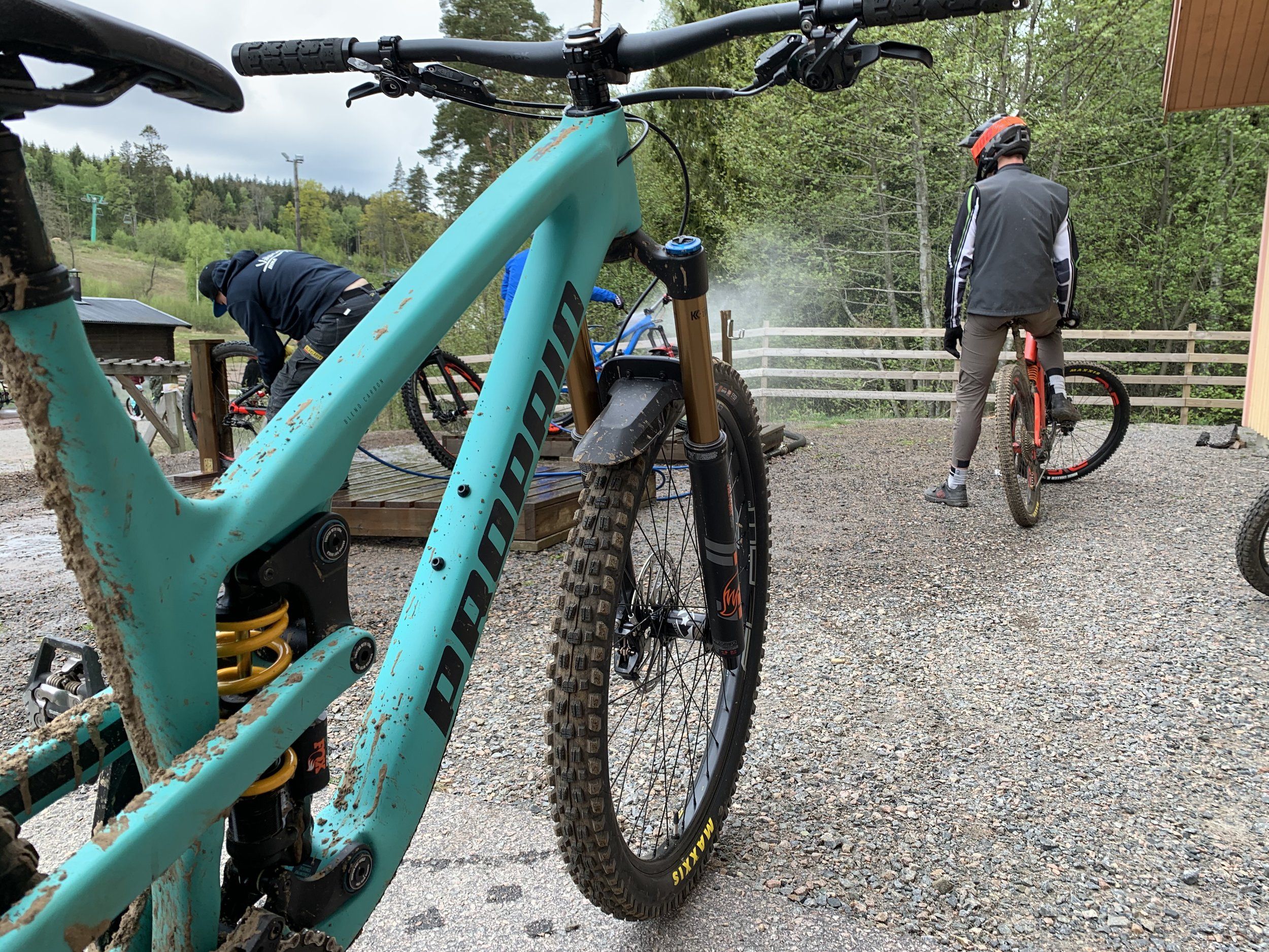

Ska byta ut lite grejer samt kolla hur lång dropper jag kan klämma i innan det blir provkörning. Men den var bra packad, kanske något lång slang till frambromsen som måste kortas. Tydligen var min 35mm stam restad, så fick en 50mm monterad samt en lapp på tyska att de skulle skicka 35an när den kom in i lager ??
Nu vill vi ha en rapport från en första provkörning - eller har du ännu inte provkört?
Jag skulle aldrig kunna hålla mig..;-)
Visa din Propain
Tyskarna har varit ovanligt sega med att leverera prylar, så det har dragit ut på tiden. Blev klar med den förut idag och var ute en sväng precis.
Den känns väldigt alert och lättmanövrerad jämfört med min andra cykel (Capra 29” med coil), trots att den väger typ samma (strax under 16kg). Dock så bottnar jag väldigt lätt, trots rätt sag och massvis med HSC. Får troligtvis gå upp i fjäderstyrka, eller om det är något som är fel med dämparen.
Men jag tror den här cykeln kan bli riktigt grym när jag fått till bakdänparen, den är riktigt trampeffektiv och lätt att pumpa/hoppa med.
edit: OneUp V2 180mm funkar finfint i Large-ram

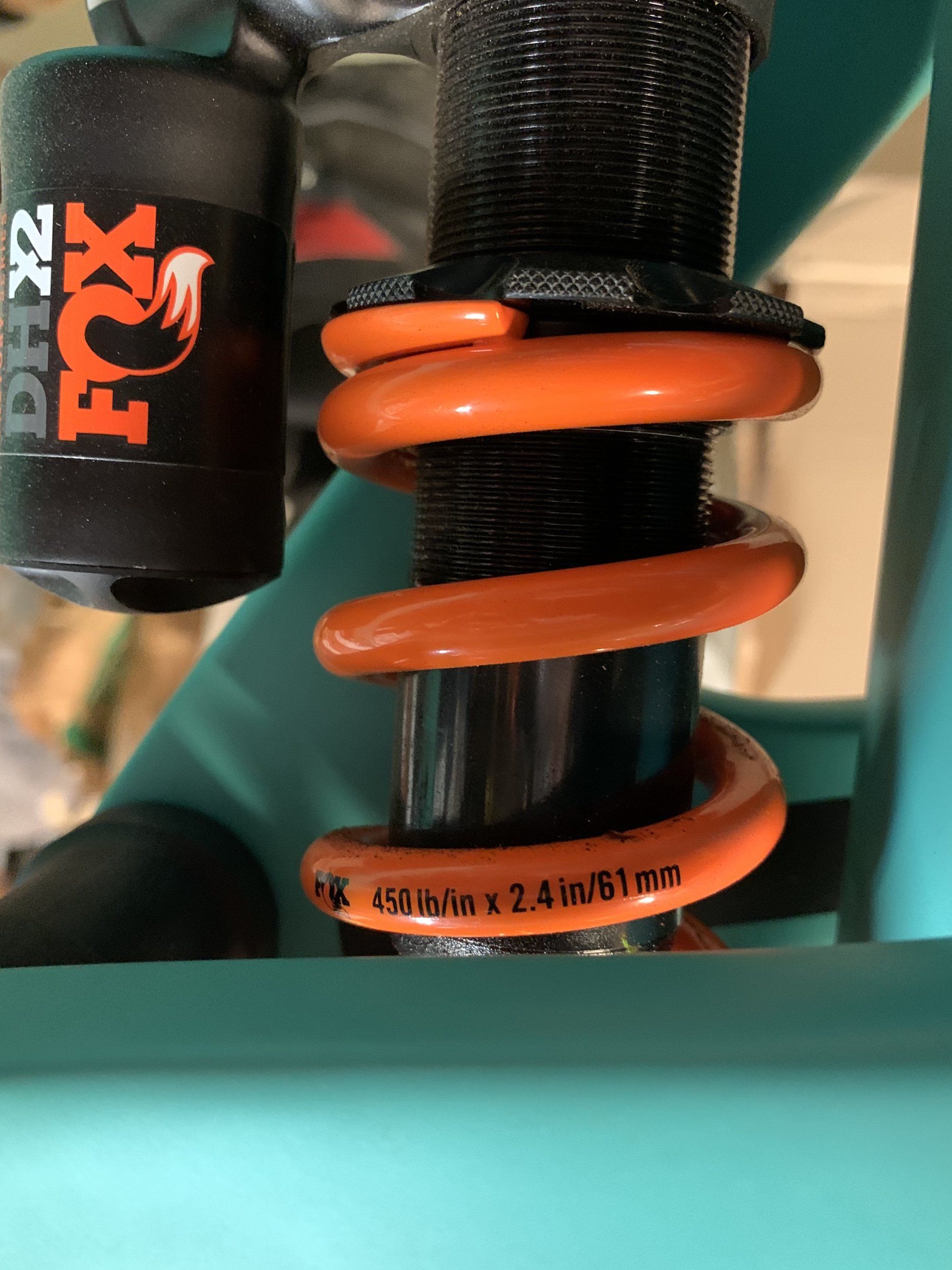

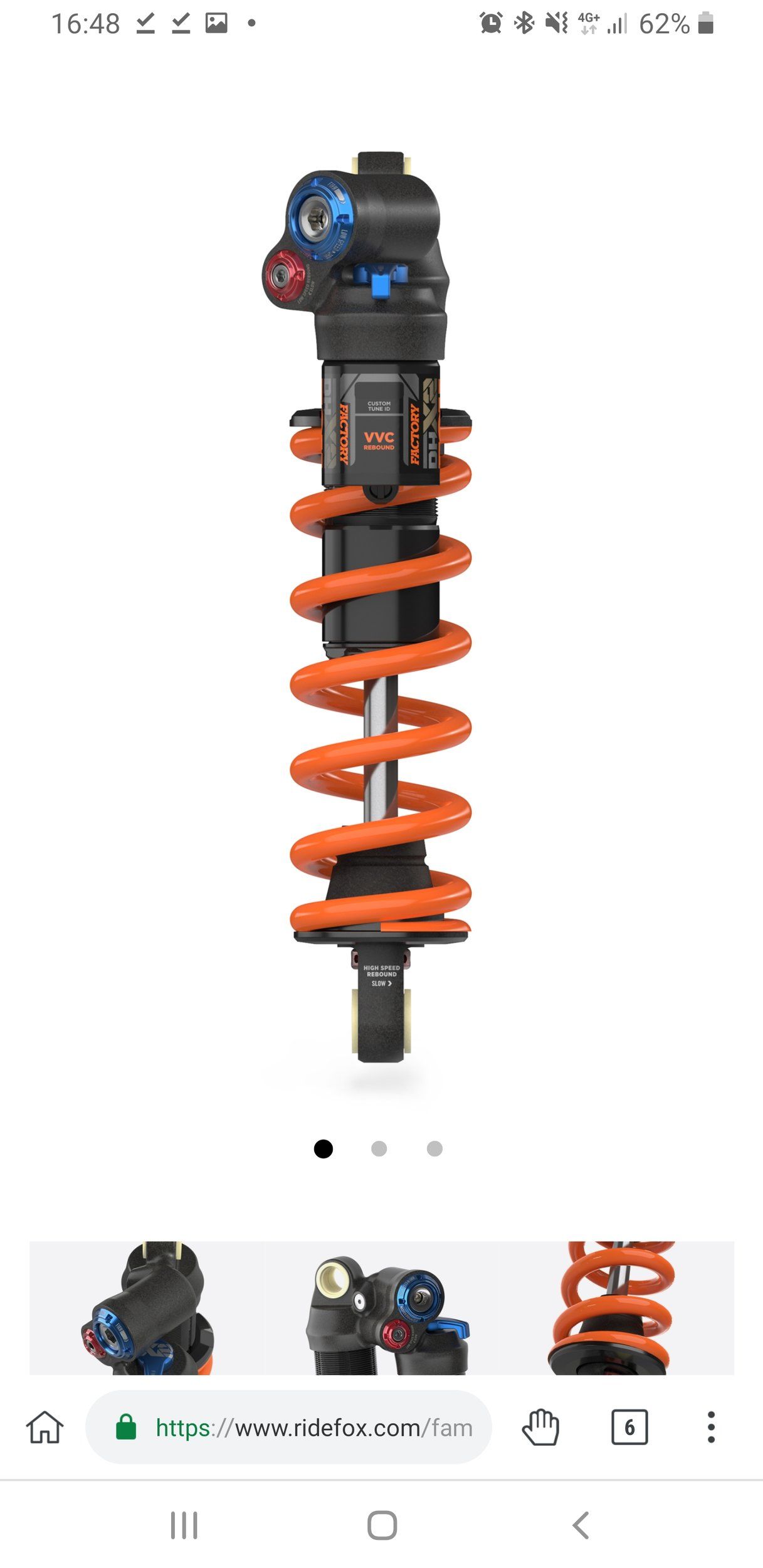

Du kanske skulle gå upp ett snäpp på fjädern om du tycker den bottnar för lätt.

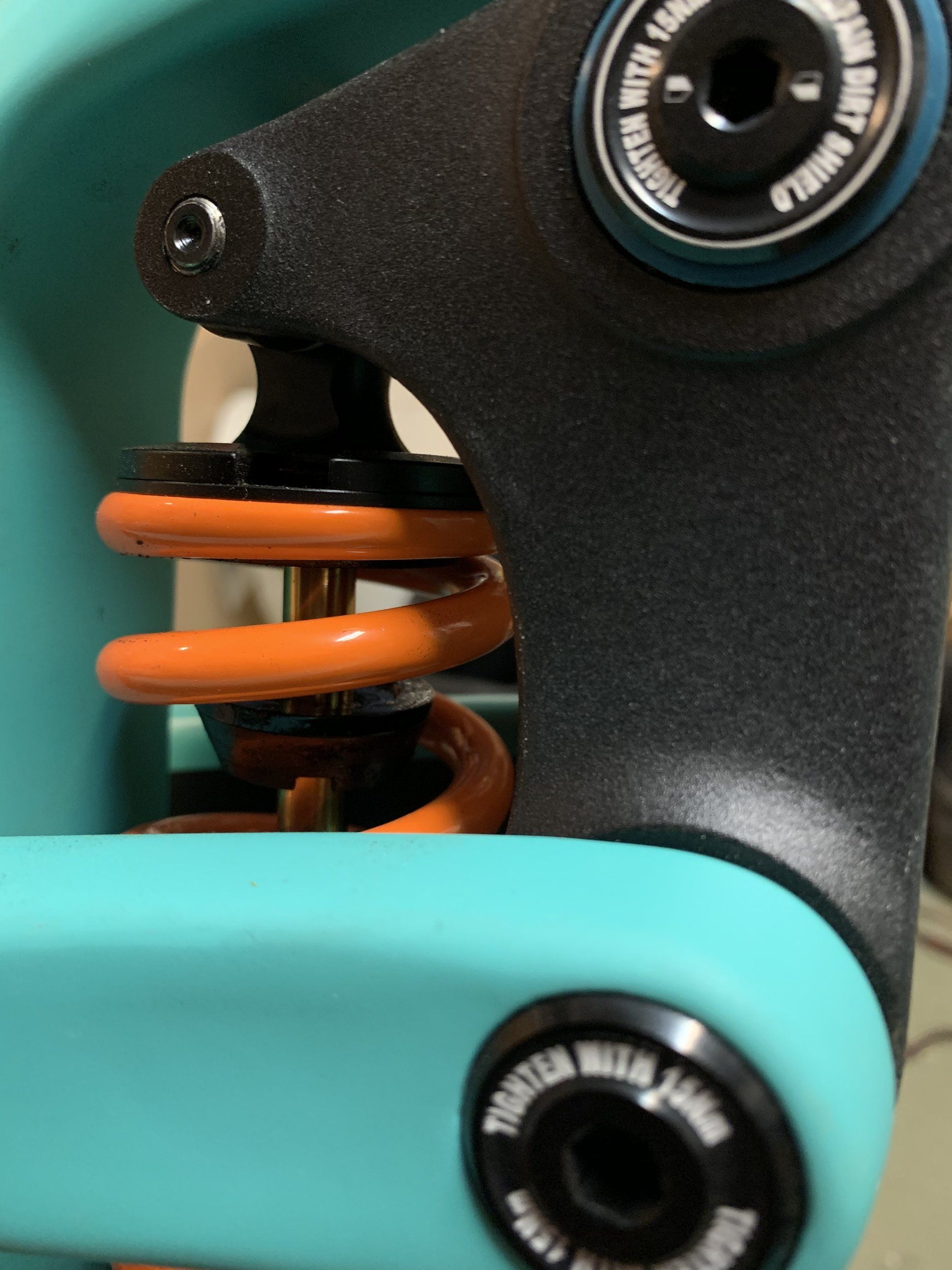

Edit: Nu ser jag att din dämpare inte tycks ha något genomslagsgummi? Eller ser jag fel? Kollar man bilder på fox x2 har den en stor gummikuts. Denna rampar ju upp en hel del sista 1/3 av slaget
Se här:
Se här:
Visa bilaga 412662
Den har genomslagsgummi, dock inte lika fet som på din bild (2021-modellen).
Visst kan jag gå upp i fjäderstyrka, men är orolig för att jag kommer få fel sag. Dock är det ju inget alternativ att köra som den är nu, så jag får nog testa att gå upp ett snäpp.

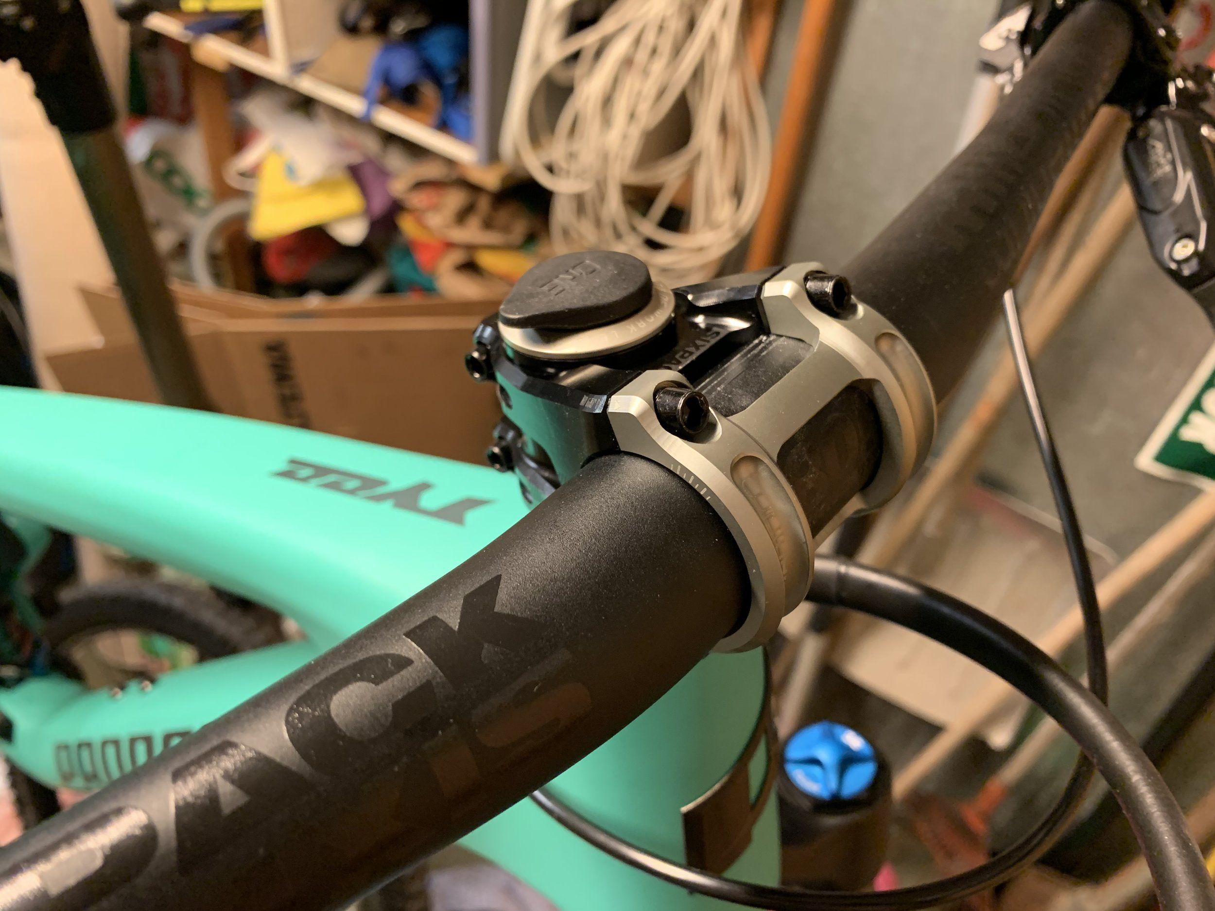

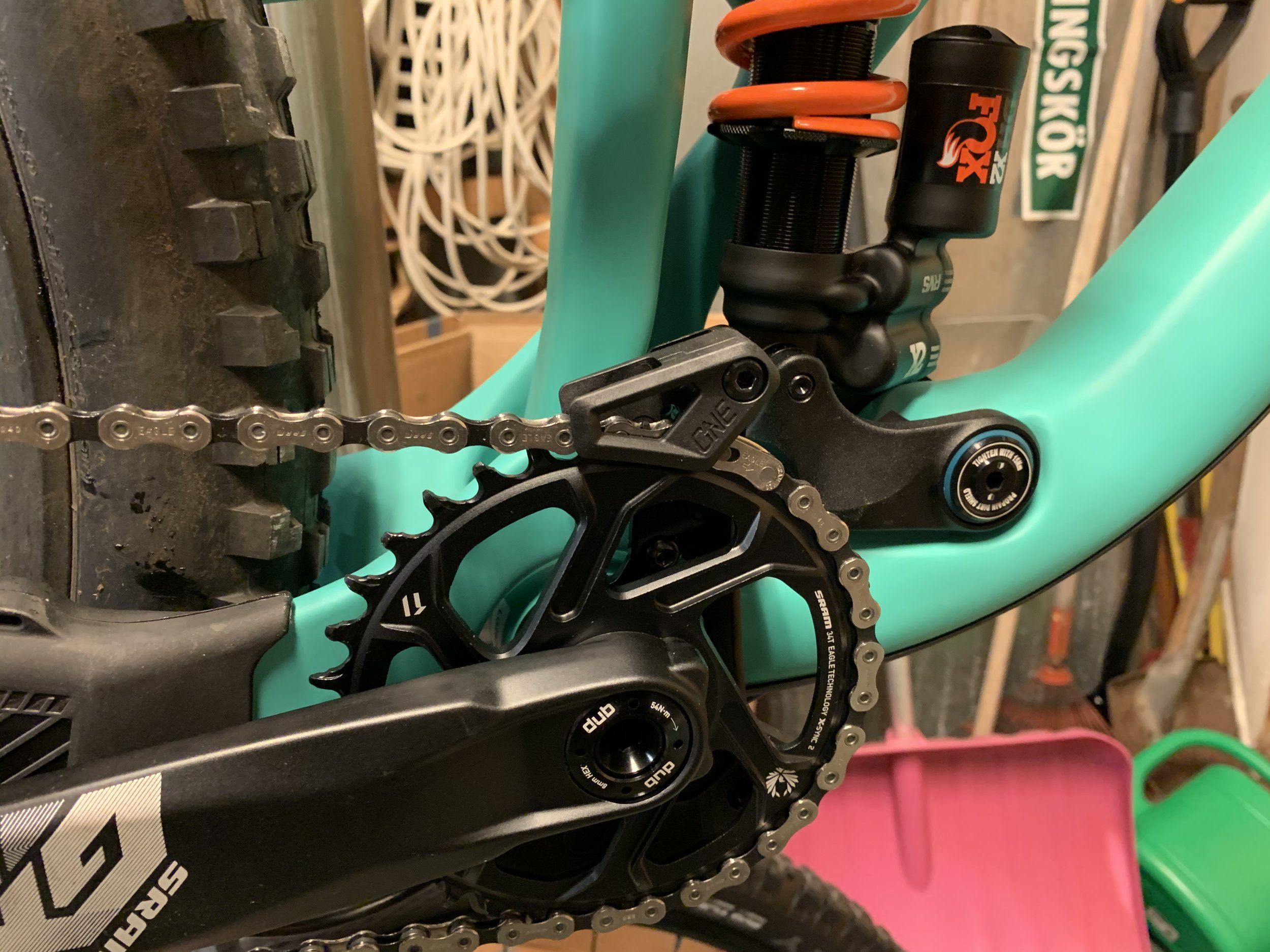

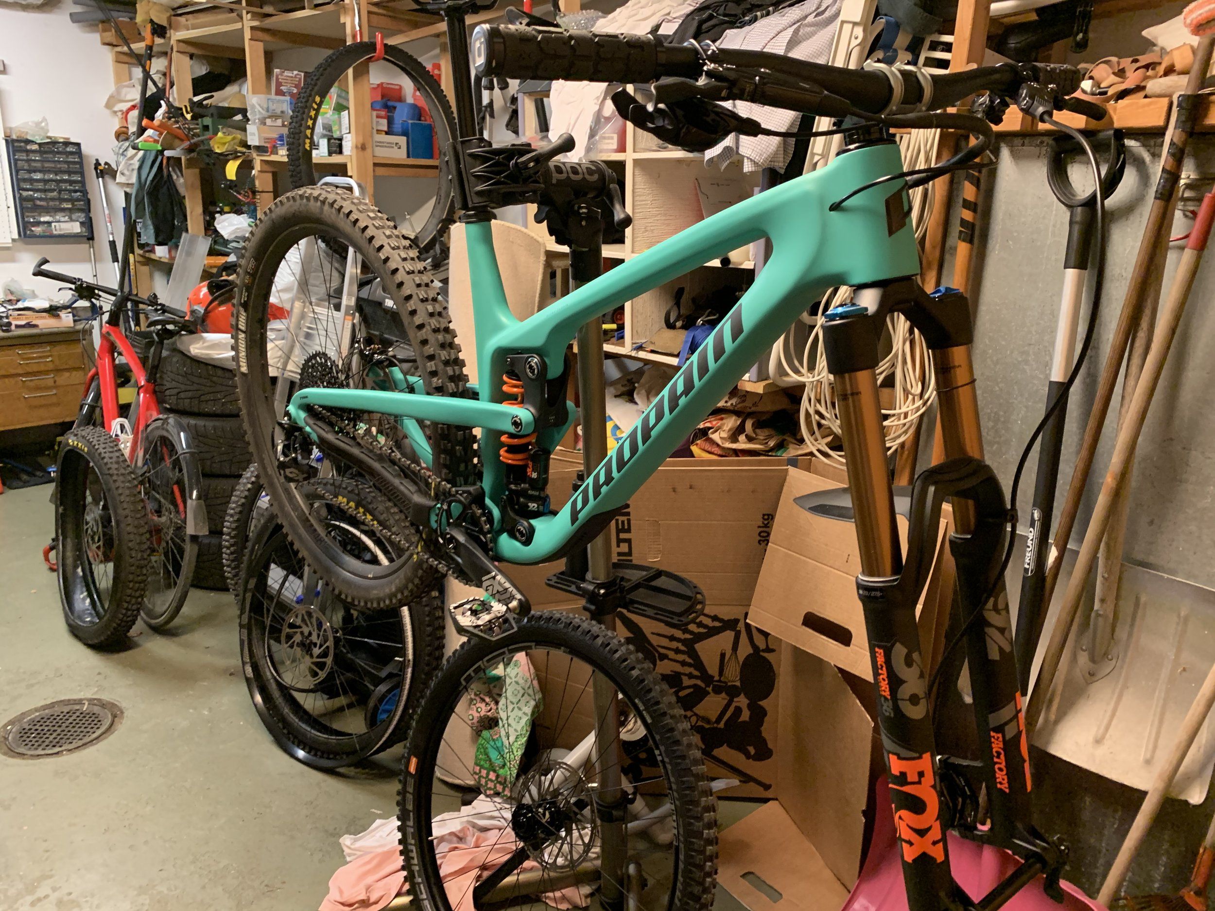

Visa bilaga 412647Visa bilaga 412648Visa bilaga 412649Visa bilaga 412650
Kan vara den snyggaste cykel jag sett. Upplevs den i närheten av den premium-känsla man får av bilderna?
Hur lång är du - verkar inte sticka upp jättemånga centimeter på en 180mm dropper?
Och hur mkt väger du, (har beställt 500lb coil) hur mycket "pedal-bob" upplever du när du har så mjuk fjädring?

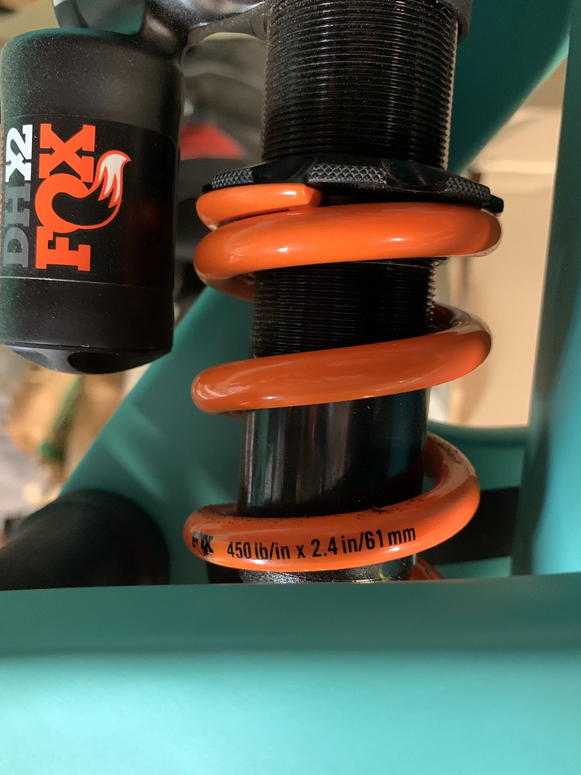

Men jag tycker det ser helt klart ut som att du har för mjuk fjäder.... Vad har du för sag egentligen?
ganska exakt 30%

Grymt snygg hoj men om den bottnar med lite SPD-ryck är det nog knappast safe för ramen att köra den lite hårdare. Måste ju nästan vara fel på dämparen eller på Propains tabell för fjäderkonstanter om den levererades med ”rätt” fjäder ?.
Ja, jag tycker att något känns lite off. Länkaget ska ju vara rätt så progressivt, så det borde fungera fint med fjäderdämpare. Jag har ju rätt sag, så det borde ju vara rätt fjäderstyrka. Går jag upp i styrka kommer ju sag bli lägre, men det är nog värt att testa. Just nu vågar jag knappt cykla på den..

Ang bottningen; Kontakta Propain och bifoga filmen tillsammans med din vikt - tror de borde vilja se att deras kunder får ut det bästa av deras cyklar.

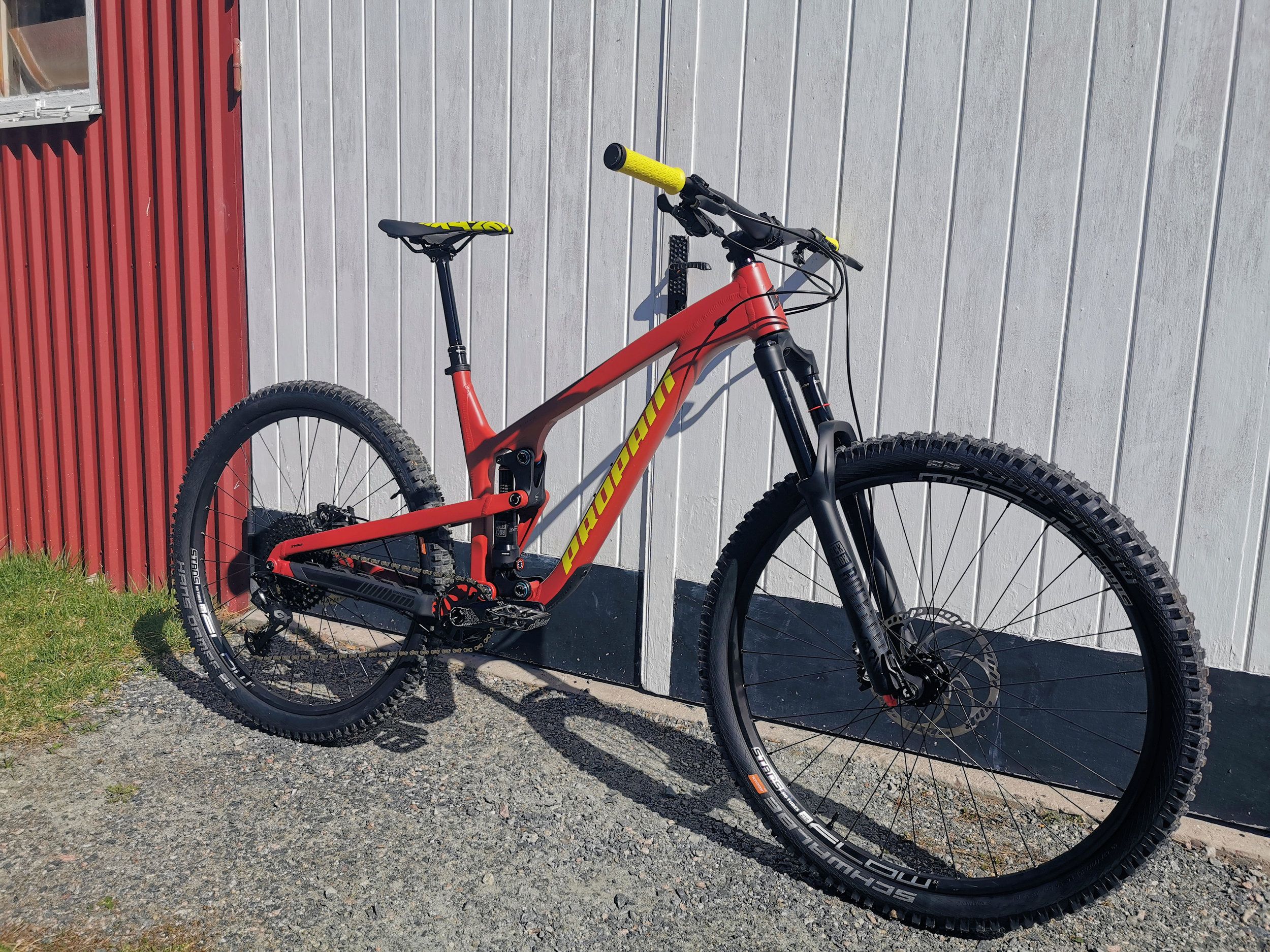

Bidrar med min också då. Tyee AL 29" i large.
Körde det mesta som stock. Det enda jag bytte var bromsar till Magura MT5 och till en Bikeyoke Revive. (Tycker mina Guide RSC inte är jätteimponerande plus Reverben är väl sådär också...)
Beställde 20 Jan med planerat byggdatum 9 maj, så det gick nästan en månad snabbare än planerat vilket man är glad över. Nu ska man bara bli frisk också.

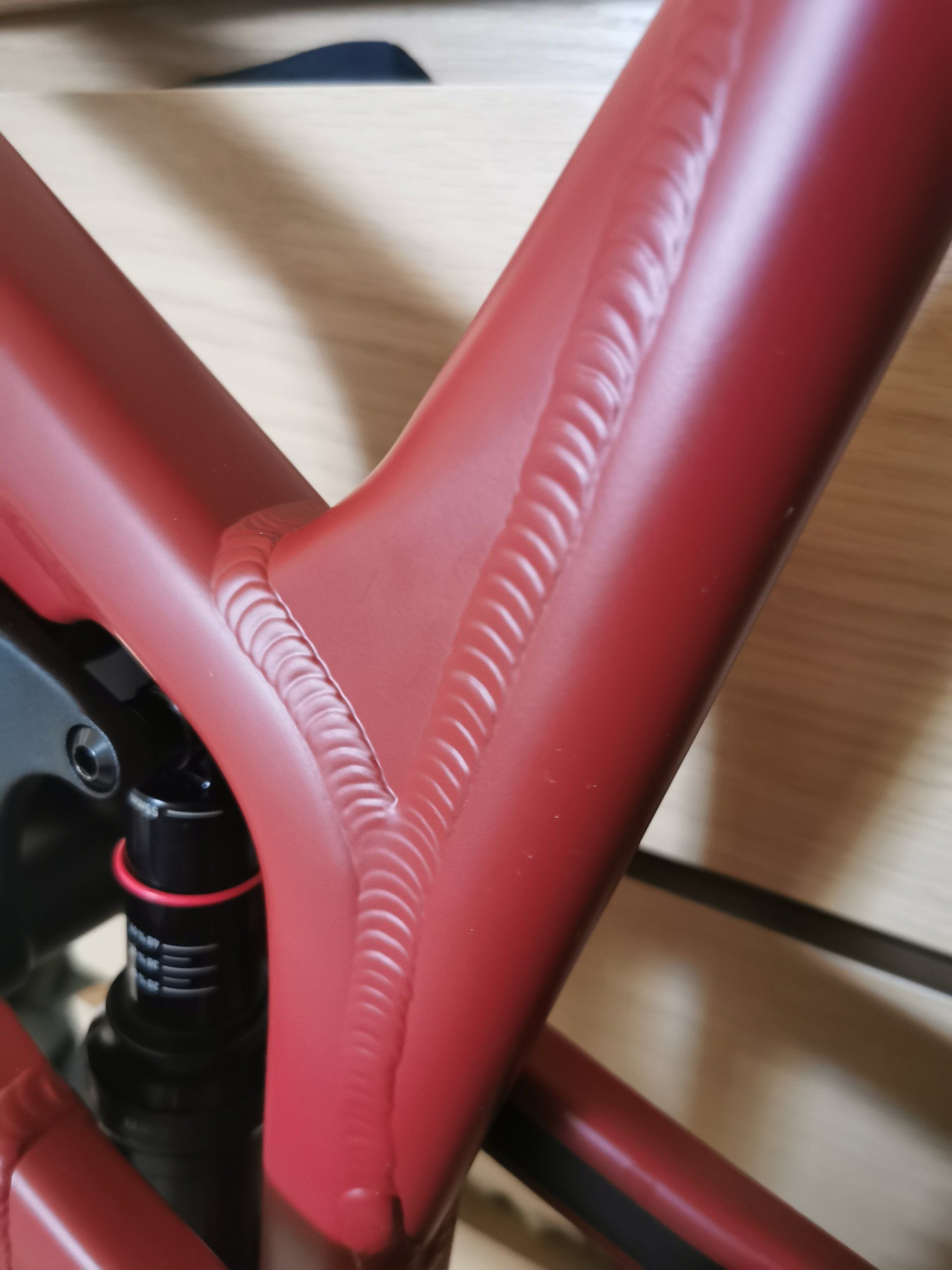

Jag har också beställt aluminiumram - hur upplever du byggkvalitet och svetsar?

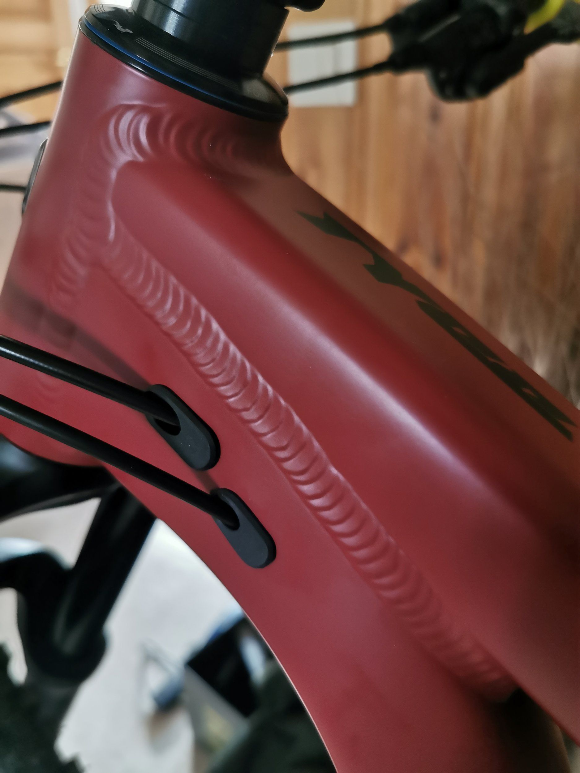

Den känns riktigt fin, inget att klaga på där! :-D
    280.5 KB · Besök: 237
    283.9 KB · Besök: 196

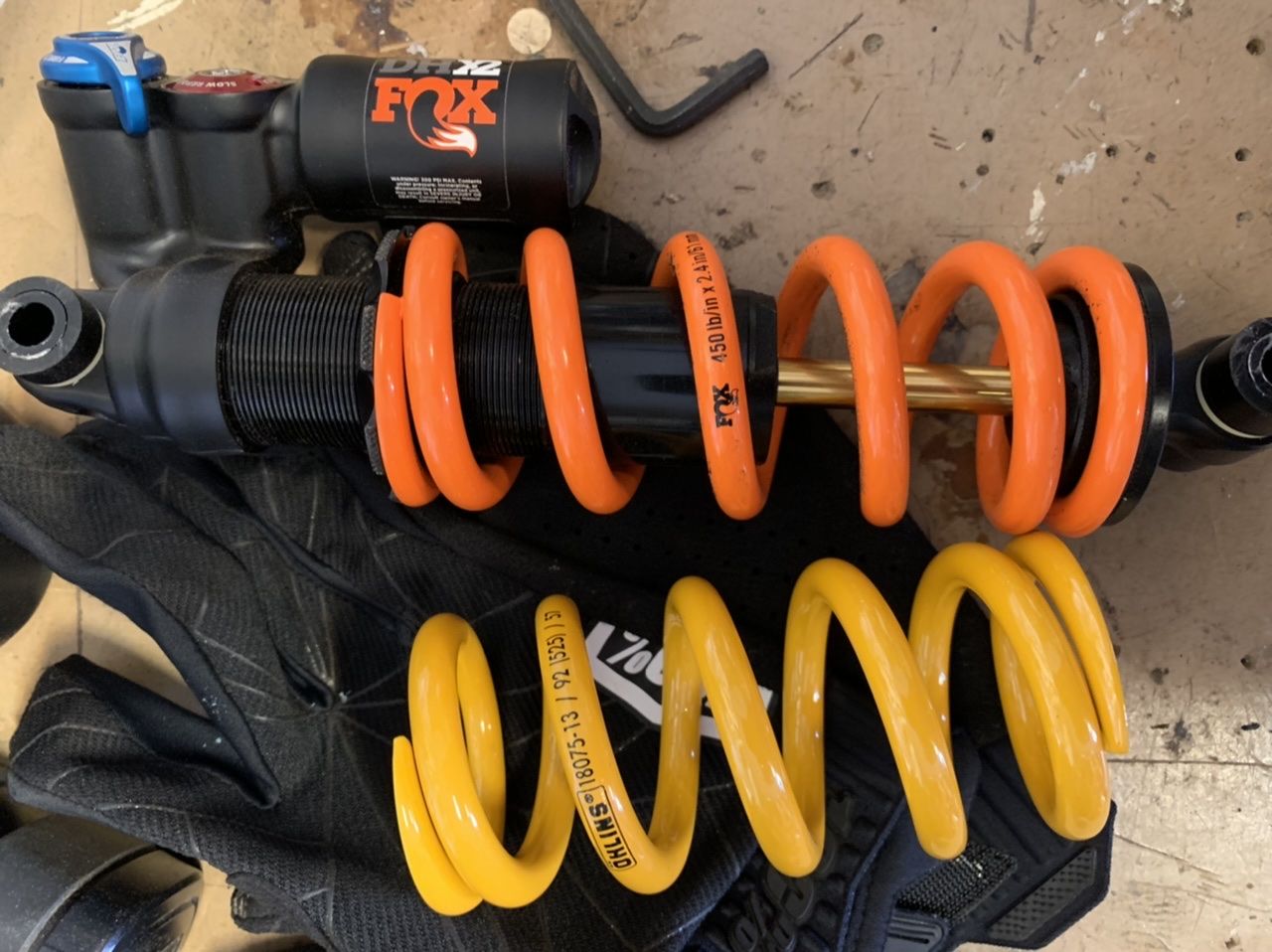

Liten uppdatering på dämpningsfronten.
har kört med 525lbs öhlins-fjäder senaste veckan och får 30% sag vid ungefär 1/4 varv förspänning av fjädern. Övriga inställningar är ca 7 HSR, 0 HSC, 7 LSC och 9 LSR. Tyvärr bottnar jag fortfarande för lätt, ofta väldigt hårt. Det känns lite som att dämpning försvinner helt vid en viss punkt och jag bara åker genom sista delen av slaget. Gissar på att dämparen inte mår helt bra, alternativt att jag har fått en supermjuk dämpartune (kan tyvärr inte få fram den infon på Fox hemsida). Nästa steg är att prova en progressiv fjäder fråk cane creek (500-610lbs), sen får jag undersöka dämparen närmare senare.
Visa din Propain
har kört med 525lbs öhlins-fjäder senaste veckan och får 30% sag vid ungefär 1/4 varv förspänning av fjädern. Övriga inställningar är ca 7 HSR, 0 HSC, 7 LSC och 9 LSR. Tyvärr bottnar jag fortfarande för lätt, ofta väldigt hårt. Det känns lite som att dämpning försvinner helt vid en viss punkt och jag bara åker genom sista delen av slaget. Gissar på att dämparen inte mår helt bra, alternativt att jag har fått en supermjuk dämpartune (kan tyvärr inte få fram den infon på Fox hemsida). Nästa steg är att prova en progressiv fjäder fråk cane creek (500-610lbs), sen får jag undersöka dämparen närmare senare.Visa bilaga 417565

Om du bottnar ofta . Kan du ju helt klart testa ha lite mer HSC . Och fjädern kan du ju spänna upp mot 3-4varv. Så spänn den lite mer innan du byter till hårdare fjäder.
Visa din Propain
Sen kan det vara så att du får försöka va lite smidigare ? . För jag på 100kg kan droppa säg 100cm med min polares hoj (han väger 80kg) utan att bottna hans hoj medans han bottnar. I vårt fall rör det sig om att jag är mycket smuttare i landningen än vad polaren är.
Visa din Propain
Har redan full HSC dämpning (0 click från stängd) och jag vill inte spänna fjädern hårdare, kommer tappa känslighet/grepp över rötter och annat smått då.
Visa din Propain
Jo, det är lite så jag har kört sista tiden. Squasha/scruba allt jag kan och köra mjukare linjer. I slutändan blir det ju att man kör långsammare/fegare för att inte riskera att bottna och det är inte den cyklingsupplevelsen jag vill ha ?
