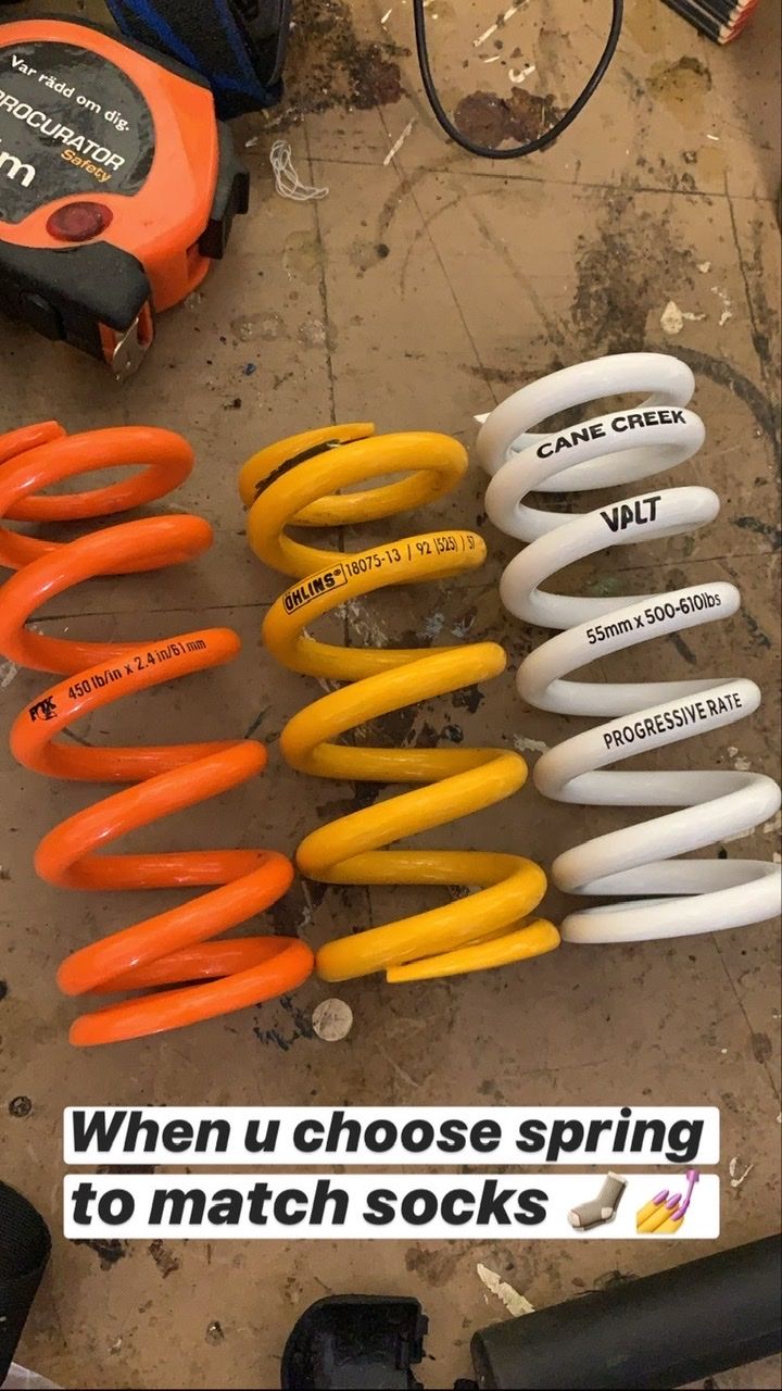

Fick monterat nya fjädern, kändes bättre än Öhlins 525lbs men kan fortfarande bottna den. Dock inte lika dramatiskt som tidigare, så det finns fortfarande hopp 🤗

🤔tycker ju det känns konstigt att du ska behöva en 500-610lbs fjäder....till det "lilla" hoppandet (No diss). Böttnar du helt där ?
Trycker till cykeln en del, så det är ju inte en smutt landning direkt.. Men absolut, kan jag bottna den såhär lätt av min egenvikt så finns ju inte så mycket marginal om man missar överhoppar en landning och landar platt exempelvis. Är rätt så säker på att jag bottnar där ja, känns iaf så och fjädern ser inte ut att ha något mer att ge.

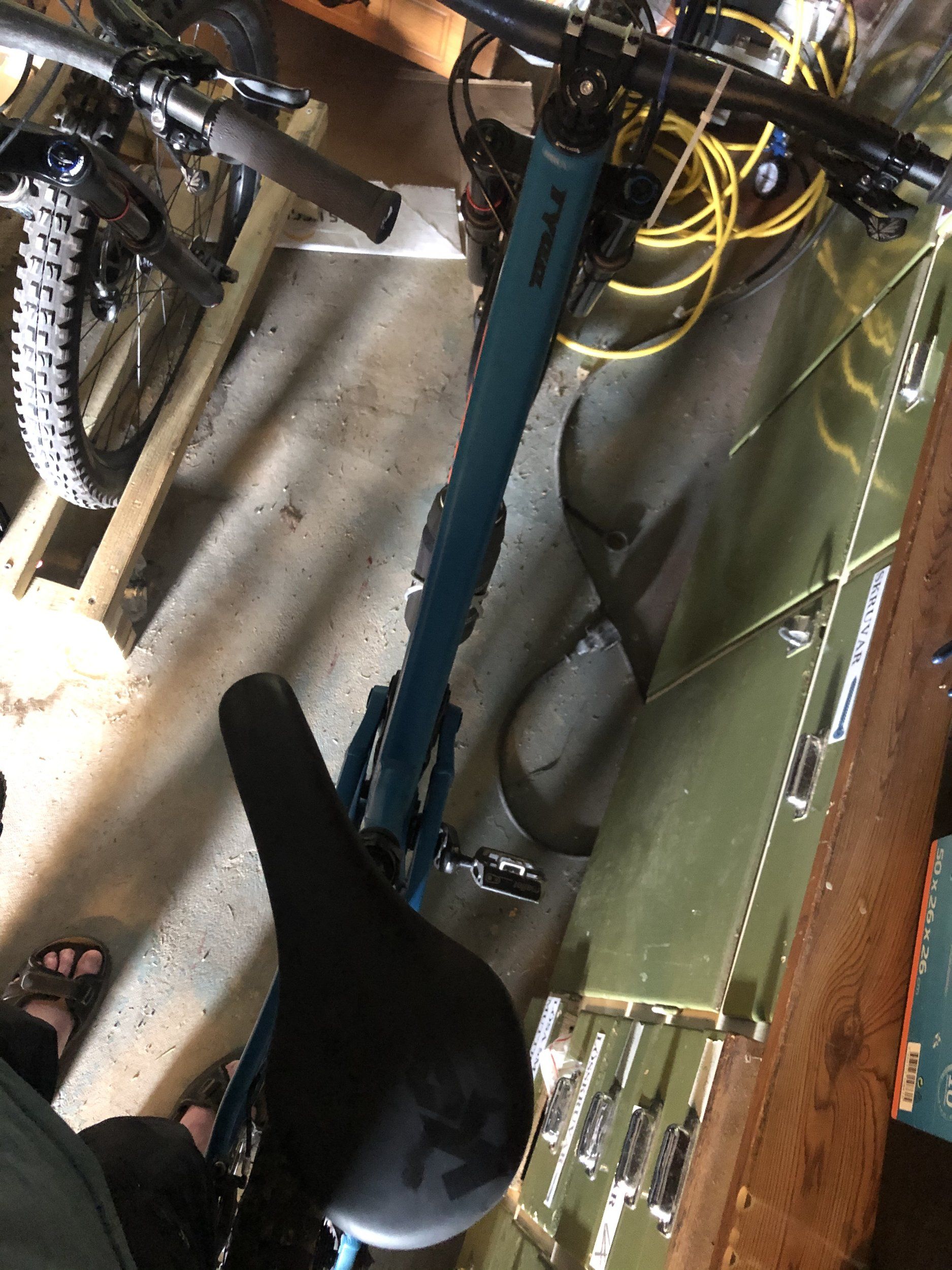

Igår började min Bike yoke revive släppa sadeln, så den flyttar sig horisontalt när jag sitter och trampar. Har skruvat loss och på sadeln igen men finns bara 4mm skruv på droppern som är för luftning, så jag fattar inte hur jag ska få sadeln att inte ”skruva på sig”. BikeYoke har inte svarat och finns inget i manualen.
Känns som ett enkelt fel som jag missar att lösa.
Kan tyvärr inte bifoga videon (fel format), men det är alltså "nosen" på sadeln som ändrar riktning från framåt till sidan när jag sitter och trampar.
Hoppas någon har en snabb lösning på problemet!

Låter ju helt sjukt. Säker på att det inte är hela stolpen som roterar i sidled (dvs du behöver dra åt sadelstolpsklämman på ramen)?

Vet inte om jag fattar vad du menar. Hur skruvar det på sig? Sadeln fästs in med två skruvar underifrån i klämman. Den i sidan är ju för revivefunktionen.. Bör vara rätt failsafe.
Eller menar du att allt roterar kring sadelstolpens axel? Markera i så fall ram och stolpe så ser du sedan vad det är som snurrar. Annars så lägger du upp två bilder här, en före och en efter rotation så ska vi nog kunna klura ut detta.

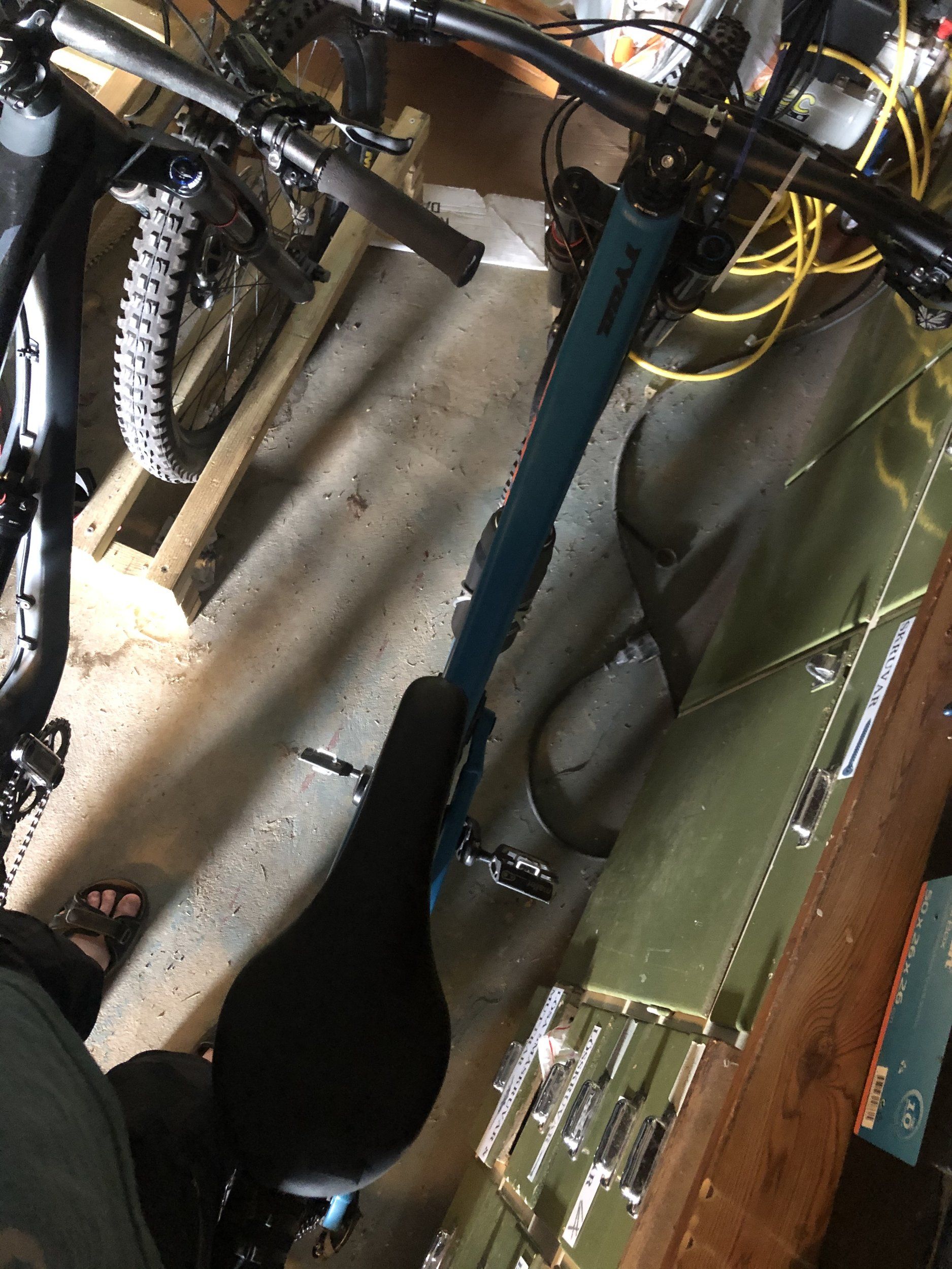

Första bilden är som sadeln ska vara och sedan hur det blir när man sitter och trampar på andra bilden
Det roterar allts horisontellt kring sin egen axel.
Det är alltså överdelen av dropper som roterar med sadeln, delen där sadelskruvarna sitter. Övriga droppern rör sig ej.

Låter sjukt märkligt alltså! Om det är som marr föreslår att guide-pinnarna ramlat ut så måste den varit felmonterad. Ett annat alternativ är att toppen av innerröret är pressat in i röret och har släppt där. Vore intressant att veta vad felet var om du får reda på det!
