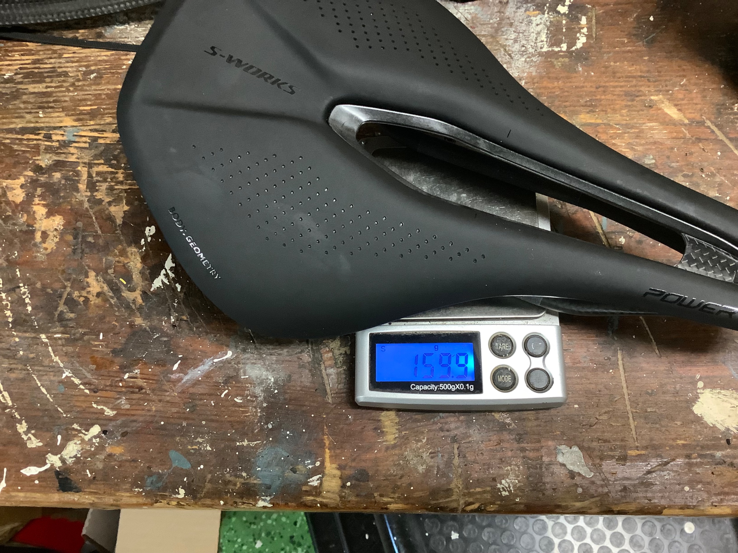

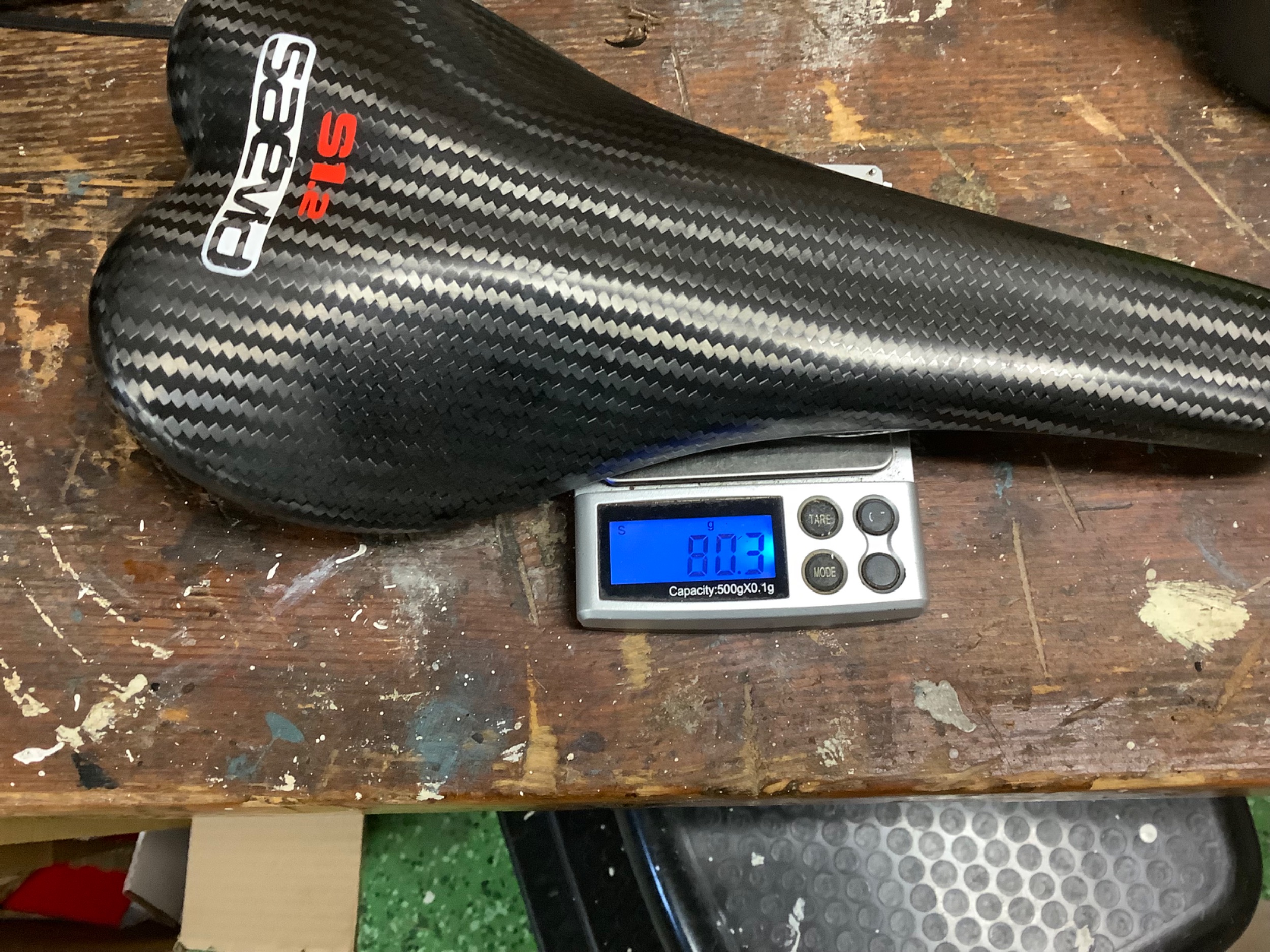

När det ändå finns en lättare sadel till hands..

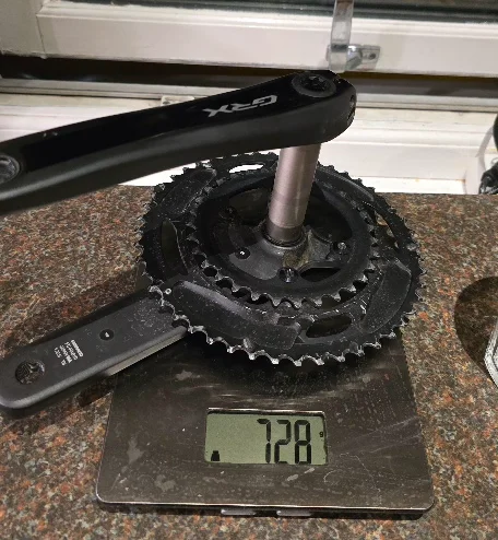

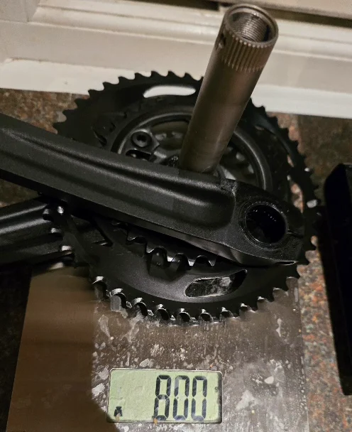

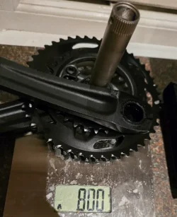

vägde grx 165mm men inte 172.5mm..
172.5mm väger lite mindre (72gr) trots att de är längre, Kanske dreven på 165 är stål? kan kolla vid tillfälle.
165mm drev är ju något mindre diameter också med 46/30 vs mina 172.5mm som är 48/31. Annars ser jag att 165mm är inte hollowtech. Kanske har med det att göra.
Inte för att det märks. Blev lite förvånad bara

Har inget ändrats runt så är ju 48/31 orginal = GRX 810 och 46/30 = GRX 610, så precis som du skriver så är det en annan vevarm i 810 (ihålig) vs smidd på 610. Så 810 är lättare. Klingorna är mig veterligen samma oavsett storlek dvs alu på stora och stål på lilla.

Viktskillnaden hos FC-RX810 jmf FC-RX600 med lika långa vevarmar är uppmätt till endast ~80g,
men prisskillnaden är över 1.100SEK:
FC-RX600: 802g, 1.213,10 SEK, FC-RX810: 723g, 2.359,95 SEK
Enl test av tidningen Tour dessutom helt utan märkbar funktionsskillnad mellan FC-RX810 och FC-RX600 (annat än den från skillnaden i antalet tänder). Slutsatsen i det testet
"Ett dyrt sätt att spara så lite vikt!"
Jag har själv cyklar med både FC-RX810 och FC-RX600 utan att märka ngn som helst skillnad pga vikten, eller priset.

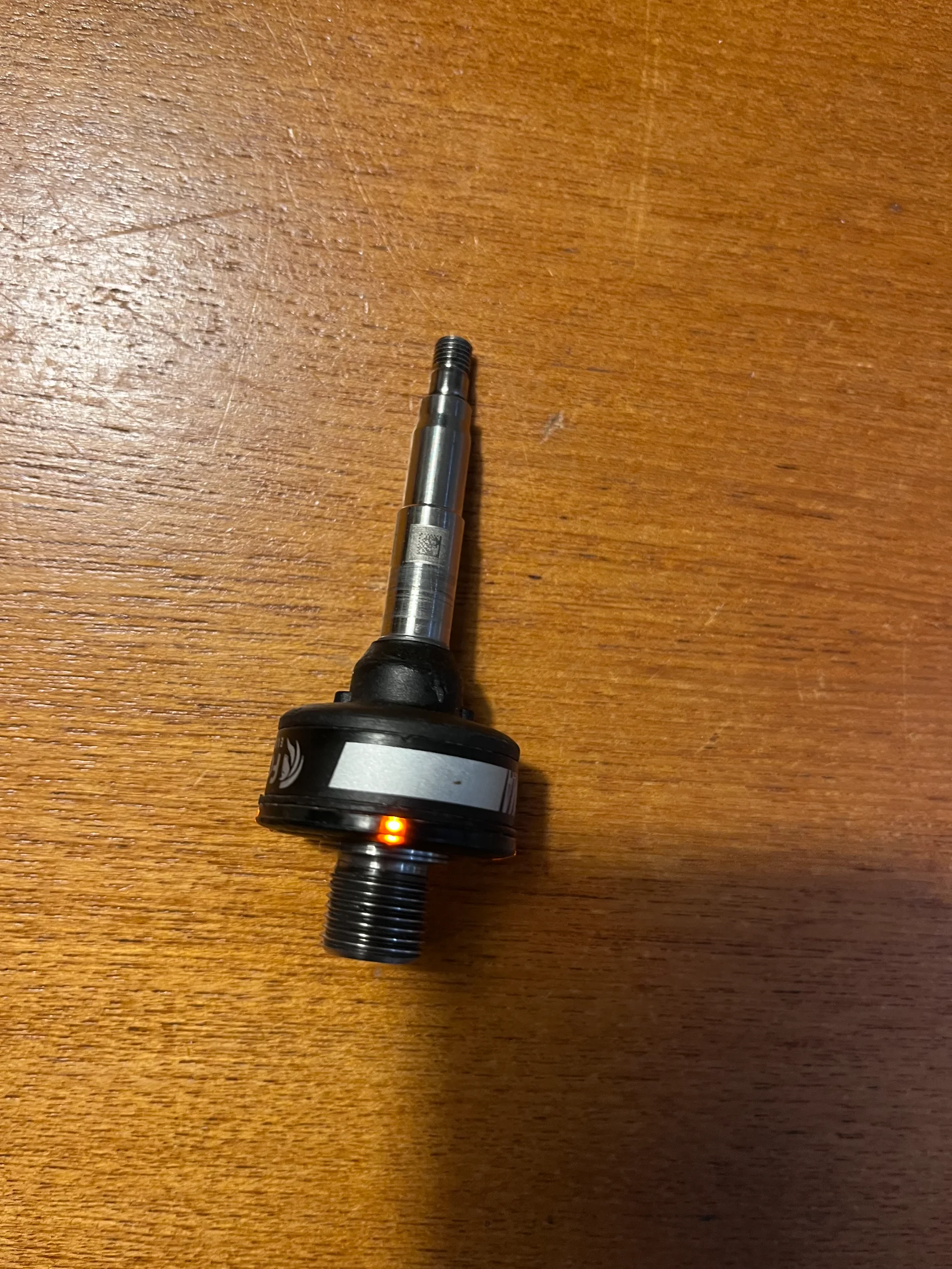

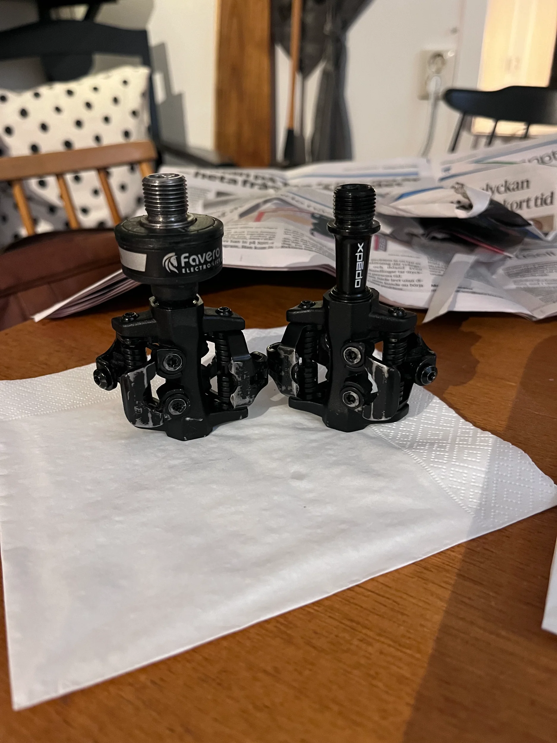

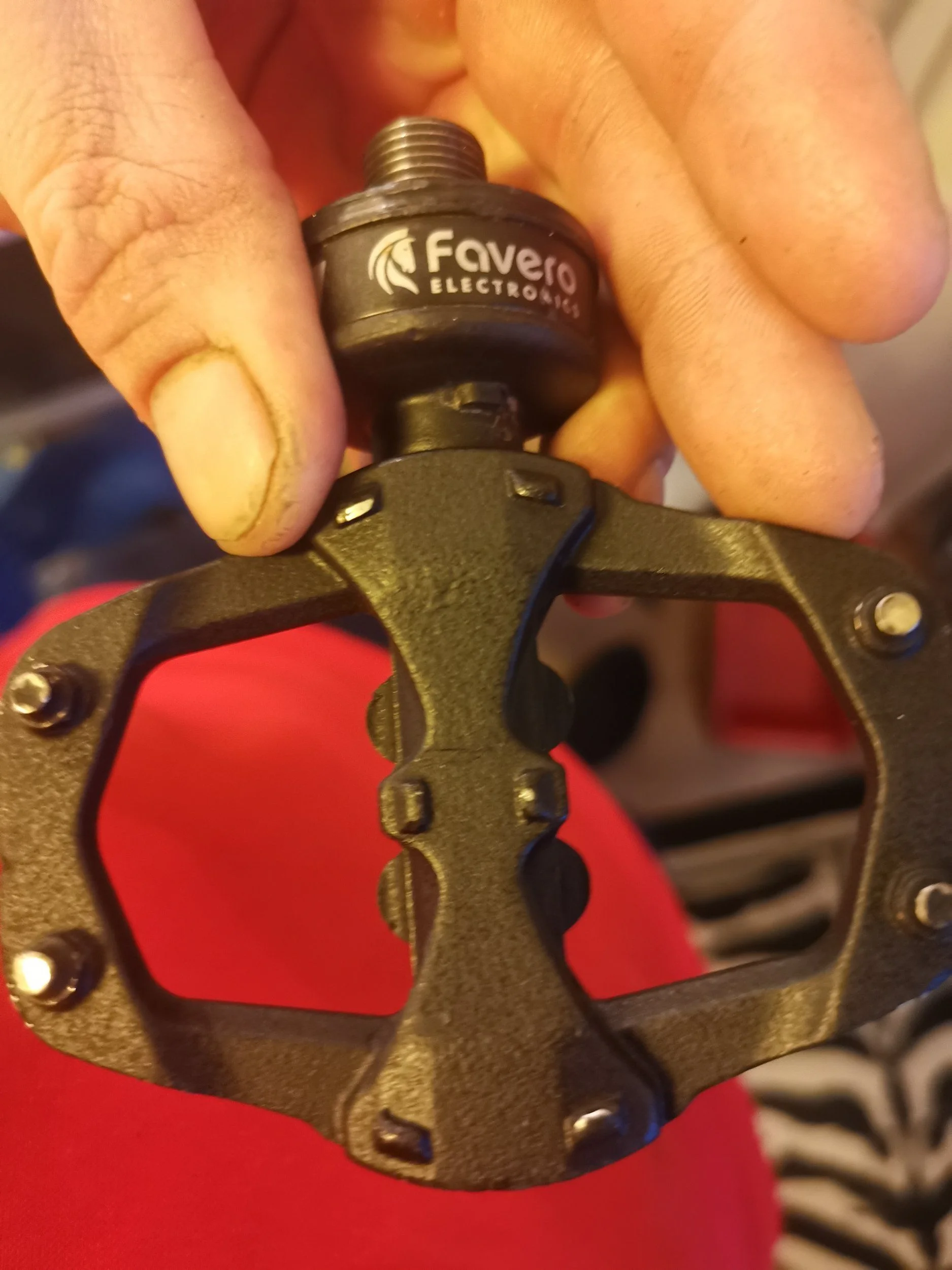

Jag kör just favero assioma med Xpedo CXR för att få dubbla SPD fästen.
Jag köpte dem med en hybridpedal som hade SPD på ena sidan och Flat på andra sidan, också från Xpedo. Så Xpedo har samma axel som Favero :)
Bifogar bilder på när dem var en hybrid, då med pedalen: https://www.highlandsbikes.com/pedales-xpedo-trvs-duo.html
Och nu med pedalen: https://www.bike-discount.de/en/xpe...skQCU-5ZTlFm_Qg9bb6JIVOWoH1PjrvxoCAAIQAvD_BwE
Så ett alternativ om du nu vill ha favero är ju att köpa dem, byta till en pedalkropp som man ser har samma axel här i länken: https://xpedo.com/product-category/pedals/city/

Intressant. Vore kul att se om mätningen förblir inom tolerans om man byter kropp med en annan geometri.
Lagerposition är ju på samma ställe så reaktionskrafterna/jämvikten för axeln bör bli snarlik men hela systemets styvhet kan ju förändras.
Eller är det böjning från axelns infästning som är relevant för mätningen, dvs man kanske räcker att snitta och bara kolla på tvärkraften innan kroppen egentligen?
Någon här på forumet som har erfarenhet och kan ge bra svar?

För mig ligger dem inom 2% från mitt quarq vevparti och min trainer, så tycker det är inom rinlig nivå 👍 sen har jag aldrig prövat skillnaden med olika pedalkroppar.

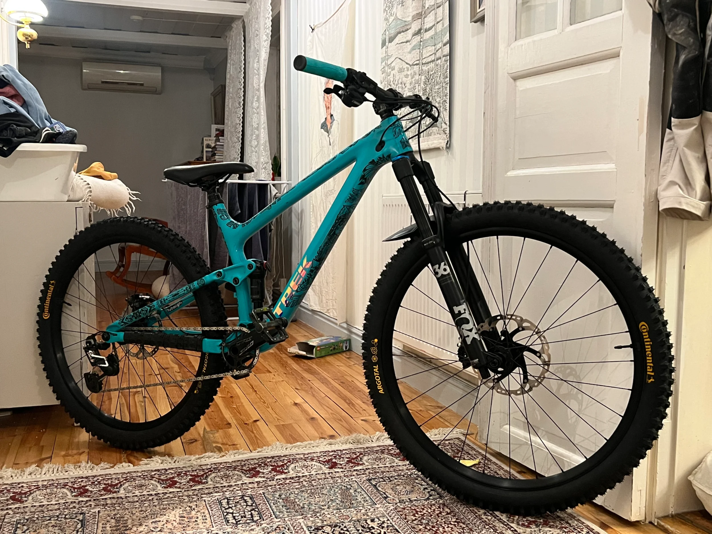

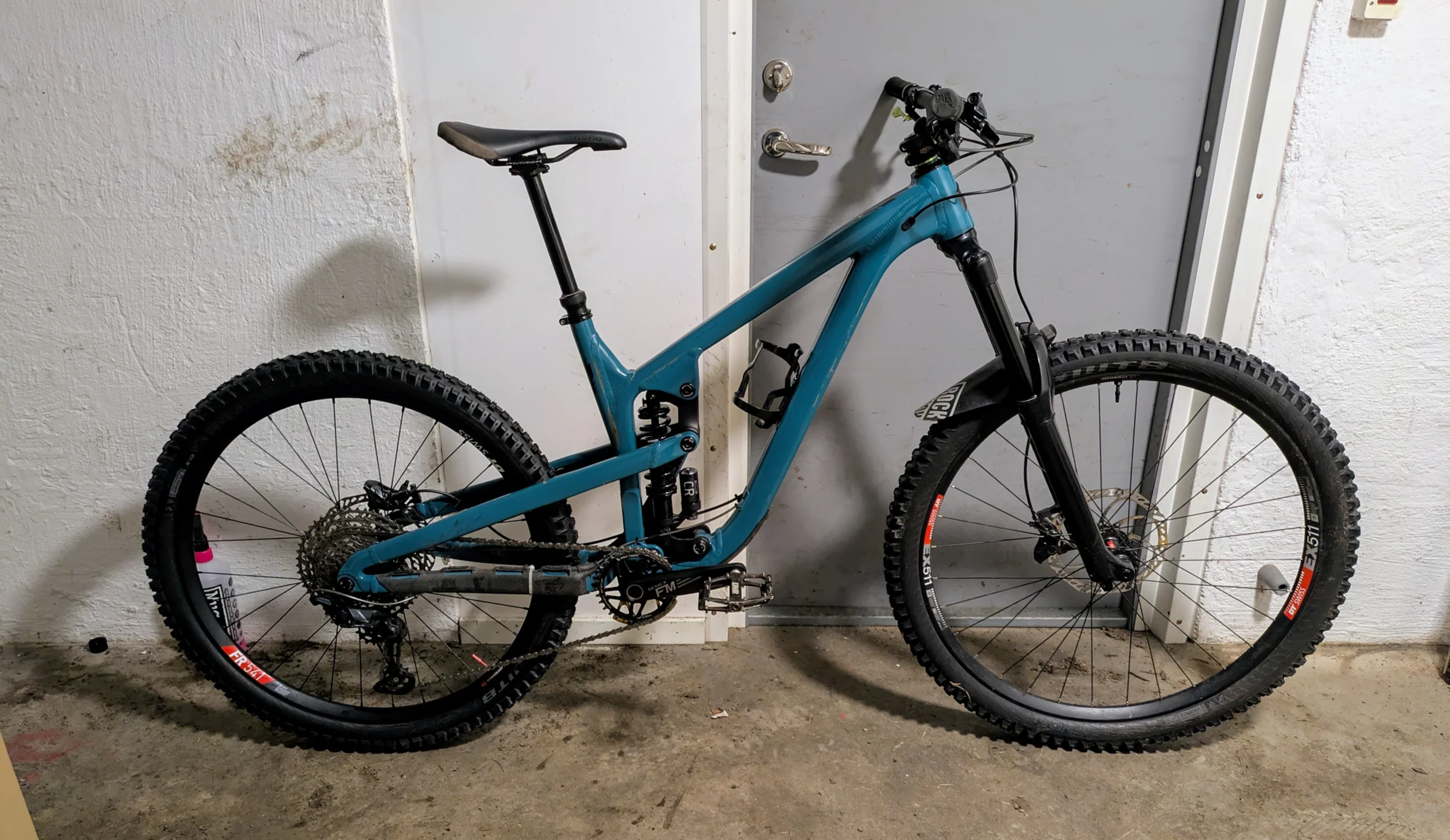

Här har det blivit en stor ”uppgradering/ombyggnation” under vintern.
Utgångsläge var en Trek Top fuel 9.7 2018 som blivit lite eftersatt.
Tanken var att bygga om den till mer trail/bikepark vänlig med mer slag osv. I slutändan blev det följande:
Fox 36 150mm
Dt Swiss r232 one 165x45 dämpare som gav ca 125mm slag istället för 100mm från original.
Chromag 31mm stam med ett sixpack millennium styre.
Shimano zee bromsar med XT 203/180mm skivor.
TRP TR12 växel
Specialized hjul. 29/27.5” mullet uppsättning
Continental Argotal däck
vevpartiet är kvar original truvativ stylo. Men kommer nog bytas ut mot några kortare framöver.
Kassett, dropper, remote, pedaler och sadel är nästa på inköpslistan.
Ramen har fått sig en ny lack, nya dekaler samt skyddsfilm med mönster på.
Jag är riktigt nöjd och hoppas att den kommer bli trevlig att cykla på! Målet var att få en cykel med mer slag och flackare styrvinkel. Men har även byggt så att blir den obehaglig att cykla på så behöver jag bara byta ramen mot något mer anpassat för det jag kommer cykla. Men i detta läge ligger jag ute med mindre än hälften av vad en trail/enduro cykel med kolfiber ram hade kostat mig att köpa.

Kul projekt.
Guy Kesteven har en youtube-kanal där han gör sjukt okritiska tester av cykelrelaterade grejer. I höstas skaffade han en senaste Top Fuel för att testa olika prylar med, och nu senast så kör han den med Fox 36. Det blir nåt helt annat så klart men kan vara kul att kolla på om du inte sett det.
Edit: länk
Visa din uppgradering
Kul projekt.
Edit: länk
Tack för länken! Just den hade jag inte sett. Gissar att han satt dit en 140mm dämpare fram (vilket är max vad Trek rekommenderar på 2024an).
Den nya top fuelen har en helt annan geometri, andra fästpunkter för länkage osv. Nya är nästan mer en snabb trailcykel mot vad gamla fuel ex var. Så det blir lite svårt jämföra rakt av. Men kul se att den inte blir förstörd av en tyngre större gaffel! Jag tror den kommer bli riktigt lekfull. Har den i en ganska liten storlek också. Jag är mitt emellan storlekar. 179cm och korta ben, går jag på benlängd så är jag på M och går jag på längd är jag på M/L. Så denna är medium då jag gillar en liten, smidig och kvick cykel 😁
