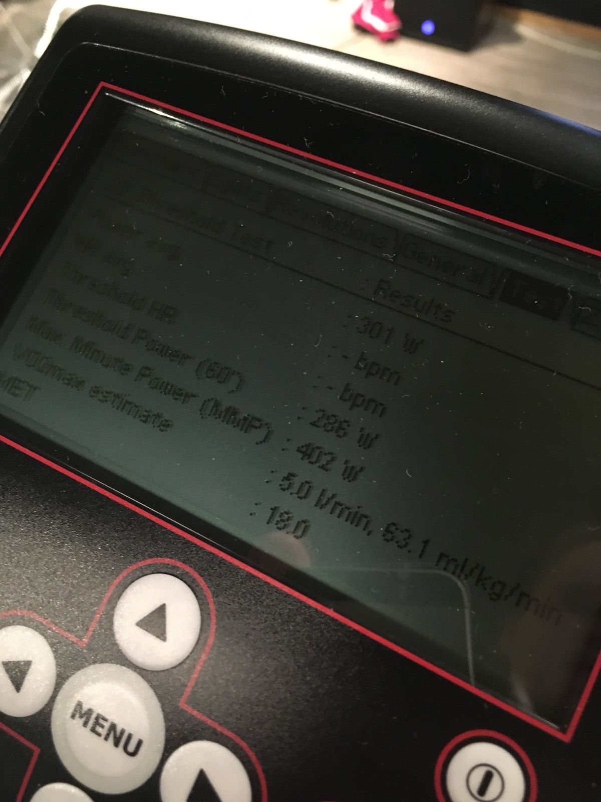

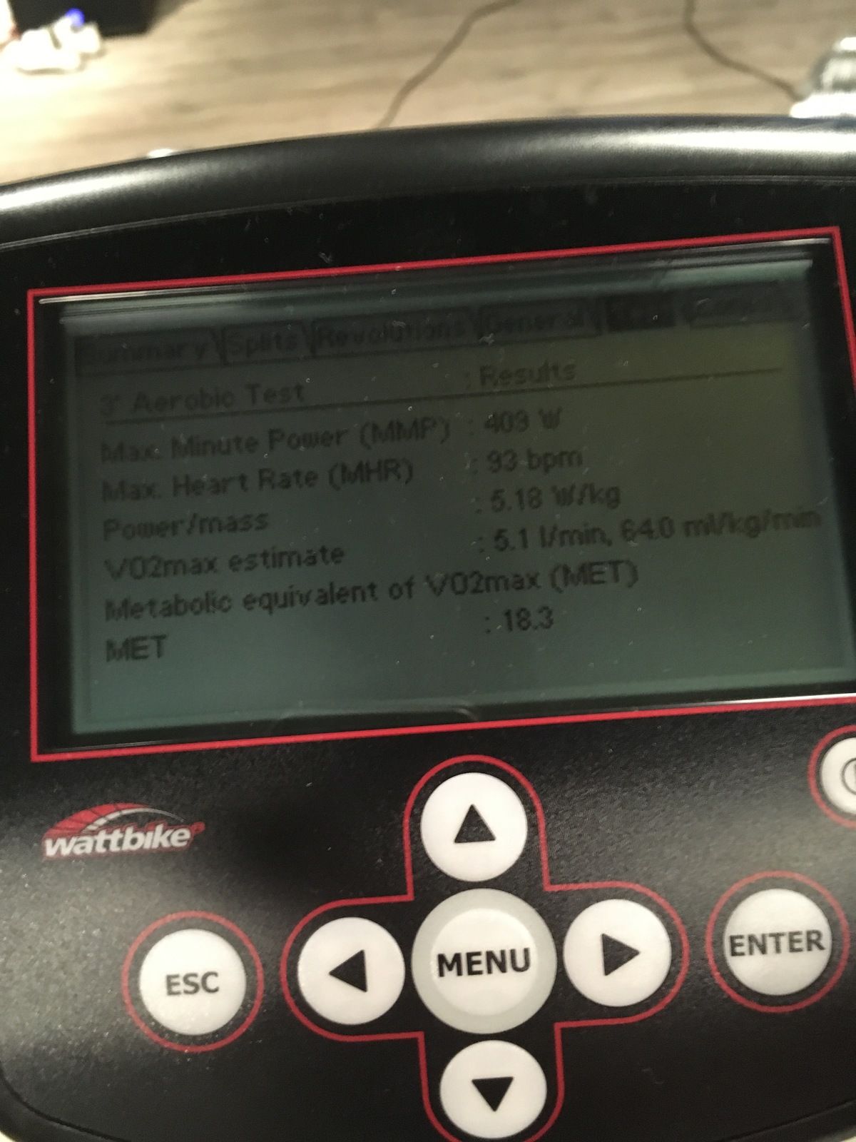

Gjorde ett FTP-test här om dagen På en wattbike. Testet började med en max trea, tio min vila och sedan en maxtjuga. Målet är att få en ftp på 300w samtidigt som jag tappar 3-4 kg vilket skulle gett mig en ftp på 4 w/kg, har nu 3,67 w/kilo, förresten hur väl stämmer Vo2 Max estimate på en wattbike?

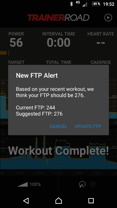

Inlett ny träningsplan i TR med ett 8min FTP-test. Förra siffran är från ett test som gjordes mitt i ett stenhårt träningsblock där benen var som marmelad, så lägger ingen stor vikt vid dagens "ökning".
Nu har jag däremot haft ett par dagars total vila så dagens siffra bör vara mer representativ för formen... Nästa vecka väntar ett riktigt monark-test med laktatgränser, Vo2Max och hela kittet. Blir kul att se hur stor skillnad det blir i uppskattad FTP mot det testet...

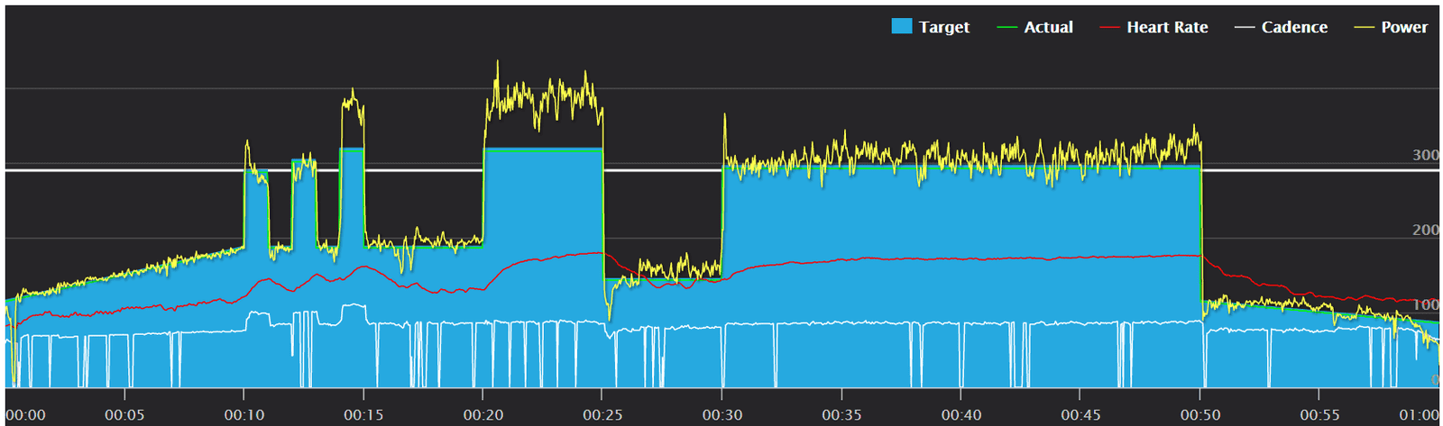

Vet inte riktigt vad jag skulle kolla?!
Jag hade alltså ett FTP värde sedan innan vilket gjorde att staplarna var anpassade efter det när jag gjorde mitt första FTP-test i TR.
Under uppvärmningen så fick jag uppmaningen via skärmen att utföra 5min "All out". Det resulterade i en effekt långt över staplarna på dessa 5min.
På själva tjugan sen så hamnade jag bara strax över stapeln (som naturligtvis motsvarade min tidigare ftp på 287W) när jag körde så hårt jag orkade.
Alltså, antingen är staplarna inte helt representativa för vad man ska göra på testet, eller så är min uthållighet mycket sämre än genomsnittet.
På dom korta högkadensarna i uppvärmningen så hamnade jag också över staplarna. Skulle jag kört 100-110rpm med den effekten som staplarna angav så hade jag studsat av sadeln.
Men nu var ju det här bara första testet. Tänkte försöka följa en plan med två pass i veckan så får jag se om det stämmer överens bättre.

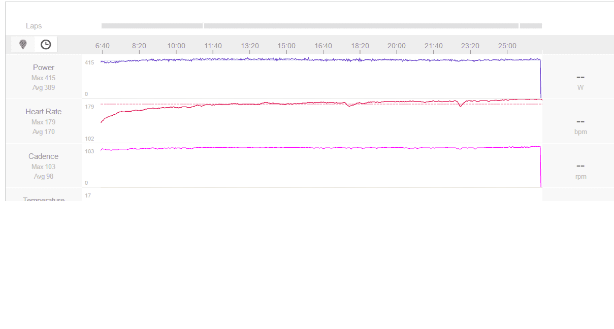

Körde två tjugominutare på fatbiken igår och på den andra tjugan fick jag till det rätt bra. Höjde min FTP från 263 till helt otroliga 278W. Fast det är ju riktigt bra förhållanden ute nu också. Ett par tre minus är ju helt perfekt att cykla i.

Då tycker jag det låter som du gjorde rätt. Både 5an och 20an ska vara "all out" wrt längden på resp intervaller vilket kan vara lite svårt om man inte vet vilket mål man ska skjuta på. Nu verkar det ju som du hade en rätt bra uppfattning om vilken FTP-siffra för testet som var möjlig men det staplarna visar baseras ju till viss del på ett antagande om hur bra VO2max man har i förhållande till FTP vilket inte behöver stämma på individnivå. Tänker jag.

Jo jag har ju gjort FTP-test tidigare, så sent som för någon vecka sedan, men det var första gången med TR.
Blev bara så förvånad att det skiljde så mycket på 5-minutarn.
Tjugan stämde ju som sagt på 3W när mot mitt senaste test.

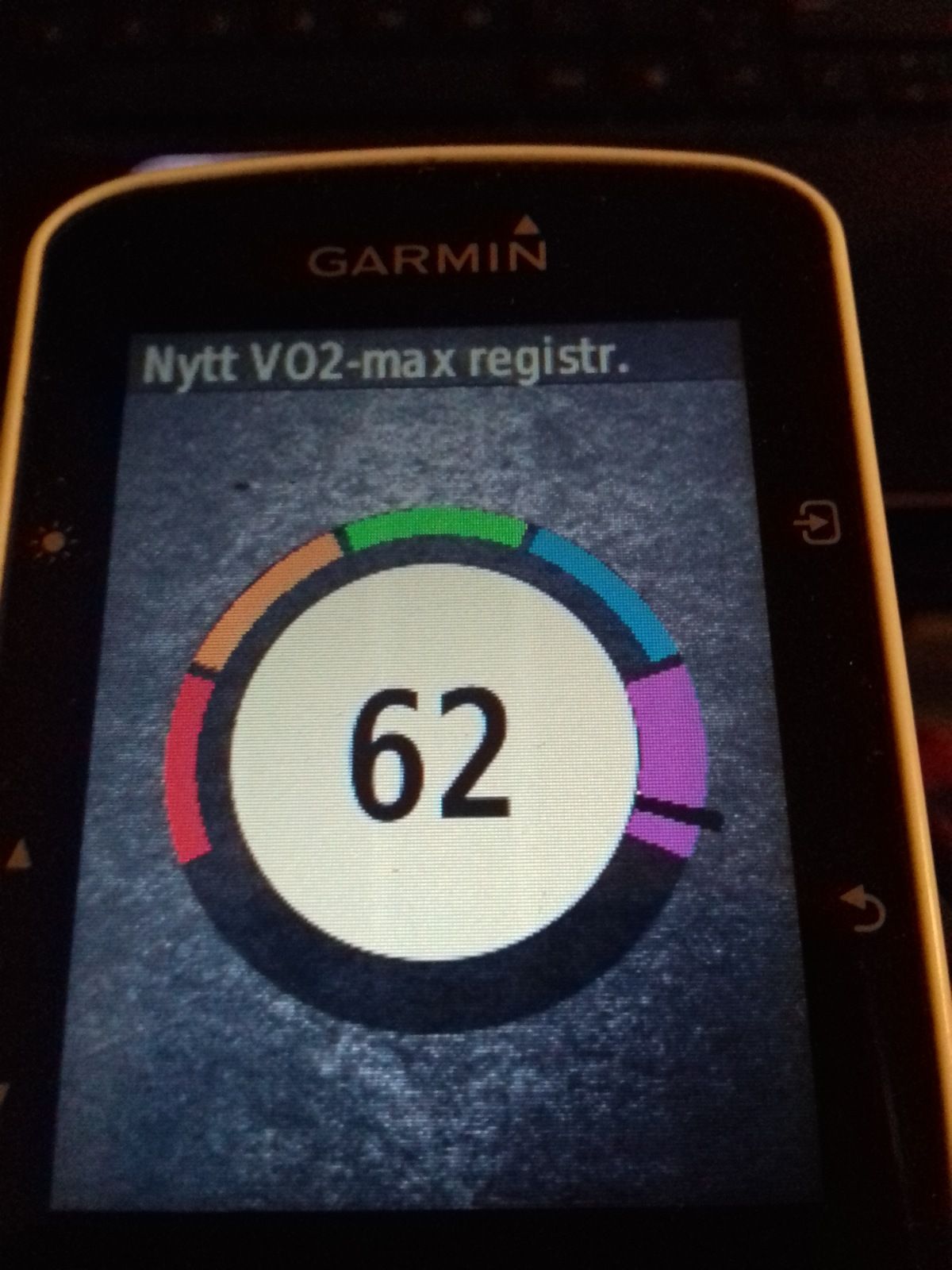

Vad är korrelationen mellan FTP och VO2max på populationsnivå?
Garmin-klockan säger 61ml/kg/min efter gårdagens test.

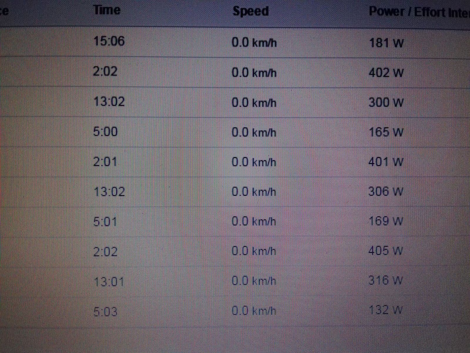

Hej alla glada.
Testade ett nytt pass idag. Närmare bestämt "Dantes 15" från cyclingplus och Richard Larsen.
Kommer lägga in detta i min träning få det känns som ett bra upplägg.
Passet är:
3x15min.
Första 2min körs på 120% av ftp.
Resterande 13min körs på 90% av ftp.
5min vila mellan kvartarna.
Fick ihop följande själv:
2min:/13min:
400w/301w
402w/305w
405w/316w
5.2w/kg i 2min samt 4w/kg i 13min.
Kändes bra. Ökade på sista utan större problem. Tror formen tagit ett steg upp igen ☺
Testa gärna!
